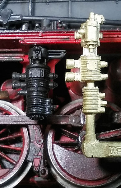

Dat klopt inderdaad. Die Weinertpomp is de pomp in z'n geheel, die van Roco is eigenlijk verdeeld in twee stukken, waarvan het ene (grootste, onderste) stuk als los onderdeel aan de loopplaat is bevestigd en het bovenste stuk met diezelfde loopplaat als één geheel is weergegeven.
Als je ze (Weinert en Roco) naast elkaar ziet:
...dan valt het met de detaillering van het Roco-geval nog wel wat mee, in elk geval, wat mij betreft wel zoveel dat ik me de moeite die geïnvesteerd moet worden om het ding te vervangen door die van Weinert wel wil besparen. Denk ik. Als ik maar niet te vaak naar bovenstaand plaatje kijk.

Die weinart lijkt meer op een einstuffige pumpe
Die opde loceen zweistuffige
op de site kan je zien dat de enkele pomp langer is(lijkt) maar zeker is de zweistuffige compacter
Dit zoals op je link te lezen om de pakkingen te vermijden

De einstufige (enkelwerkende) pomp ziet er wel een klein beetje anders uit. Zoals je ziet op onderstaand plaatje 'mist' het onderste stukje, als je 'm vergelijkt met de dubbelwerkende:

Eigenlijk vind ik ze beide nix  :-X
Bij de linker is het grote verschil tussen de hoge en lagedruk luchtcilinder te klein
Bij de rechter is de afstand tussen de hoge en lagedrukcilinder te groot
  • Berichten: 15446
« Reactie #12387 Gepost op: 27 February 2017, 11:29:43 »
Mee eens, daar zat ik ook al over te piekeren. Oplossing: onderste gedeelte van de Roco-pomp afzagen, idem van de Weinertpomp, en dat vervolgens onder de Roco-pomp plakken.

Nou ja, je kunt in elk geval wel zien wat je bedoelt. Wat ik wilde zeggen met mijn opmerking van hierboven is dat ik, als ik moet kiezen tussen twee kwaden, er de voorkeur aan geef de pomp van Roco mooi op z'n plek te laten zitten. Wat ik met dat Weinert-ding ga doen tegen de tijd dat hij op de 41 351 gemonteerd moet gaan worden, zie ik dan wel.
