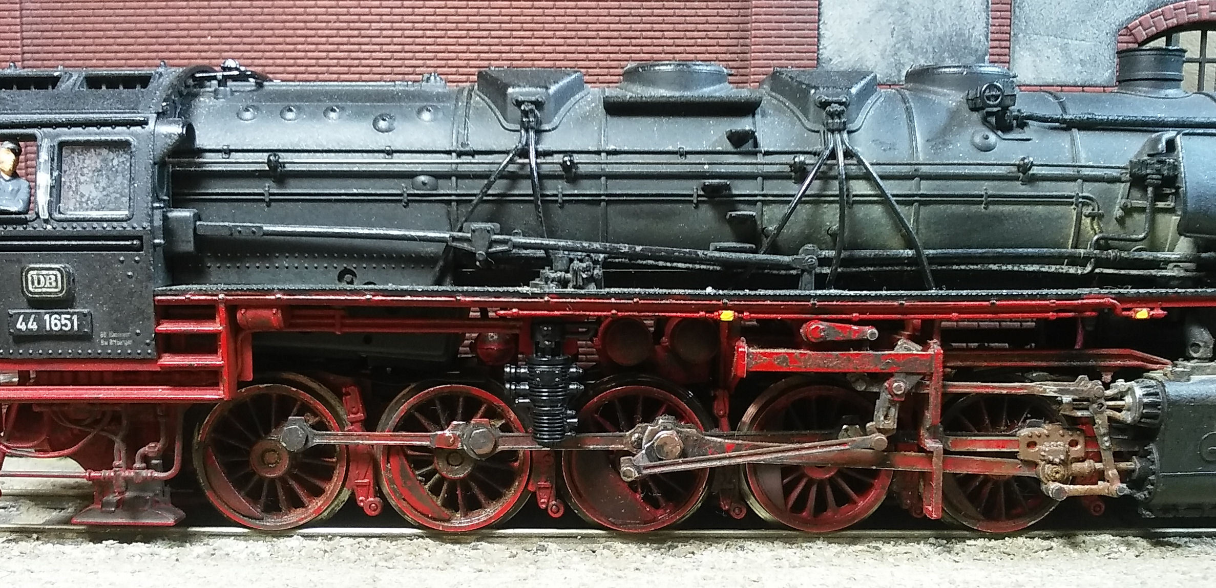

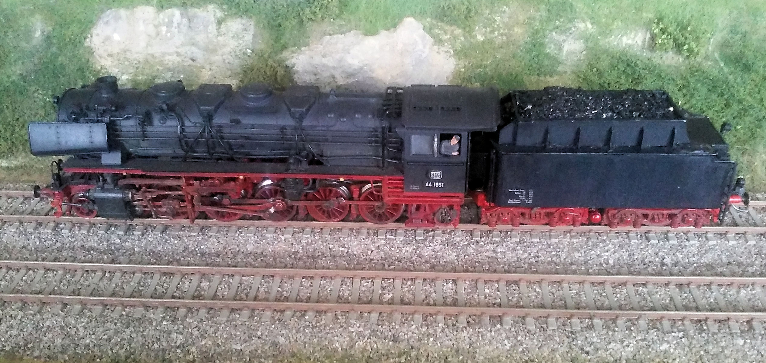

Beetje gruizige foto, maar toch. 44 1651 in volle glorie.
Hier en daar de beschadigde verf (vervuiling) beetje aangestipt en zo nog wat dingetjes in het fatsoen gebracht.
Nu mist alleen de Knorr-luchtpomp nog, en de trapjes, links en rechts, aan de voorzijde van de tender.

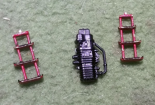

Trapjes heb ik. Pomp ook, maar dat is niet de goeie.
  • Berichten: 15441
« Reactie #12364 Gepost op: 22 February 2017, 22:06:23 »
Dan eerst de trapjes maar. De pomp kom ik misschien nog wel hier of daar tegen, dat komt nog wel.

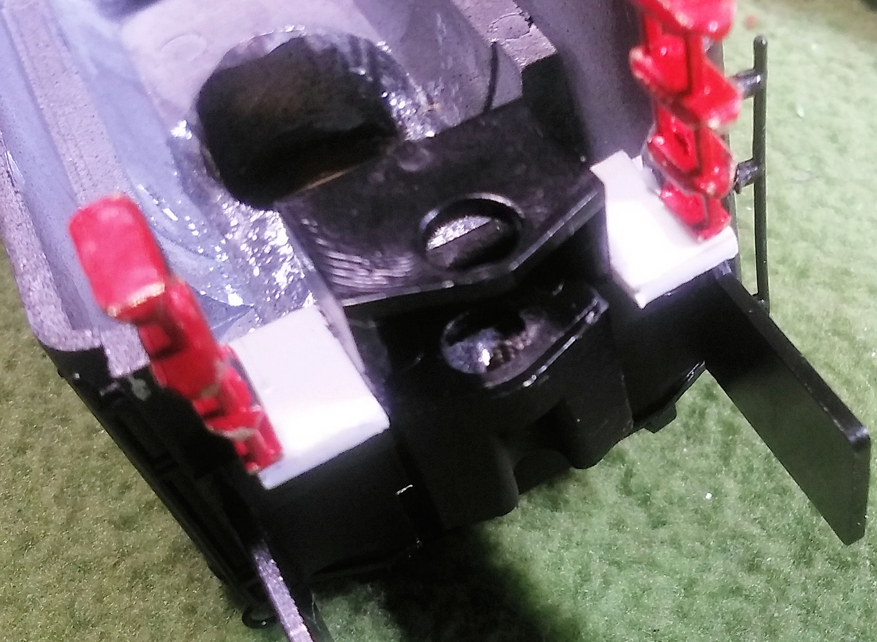

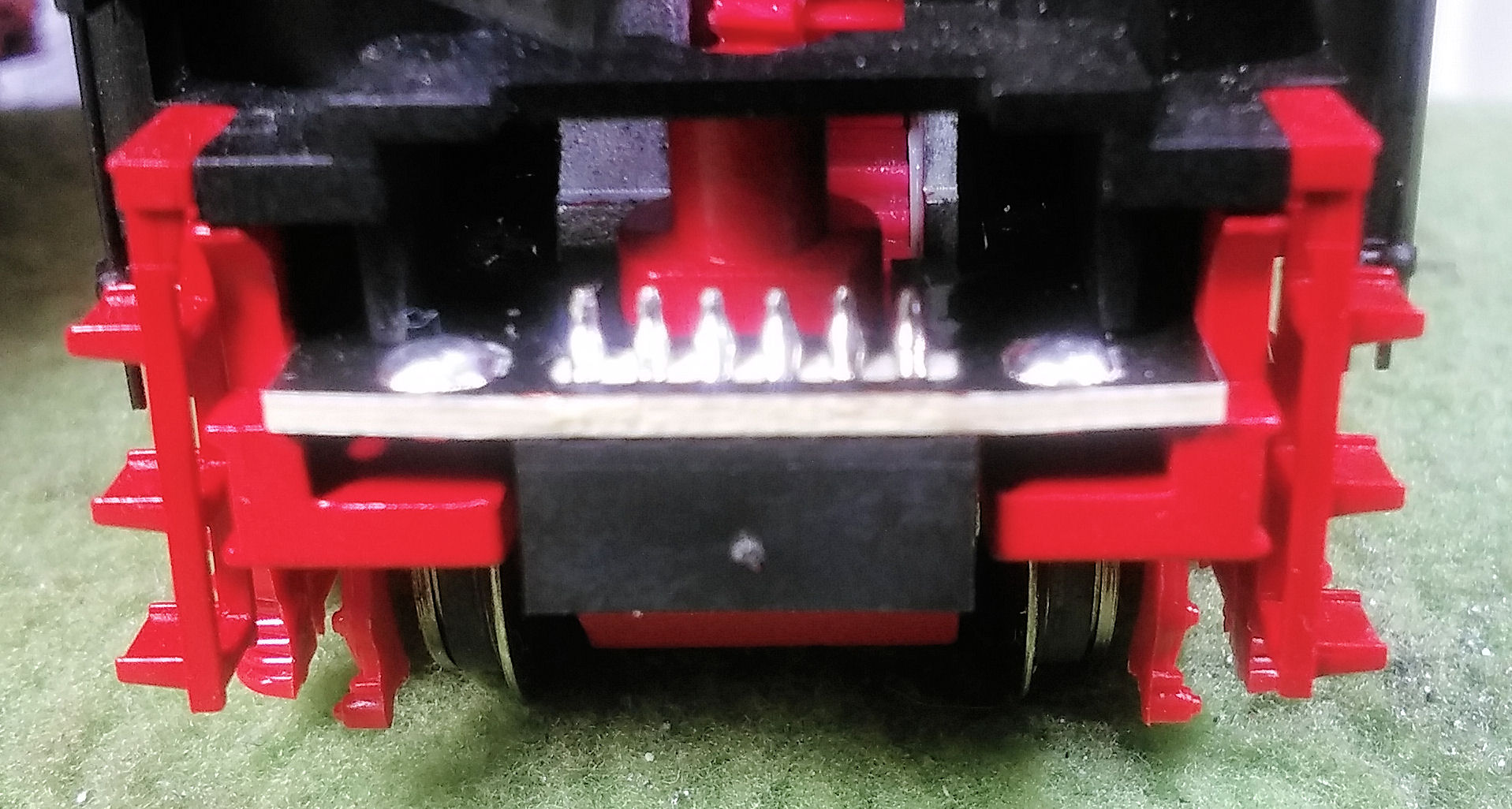

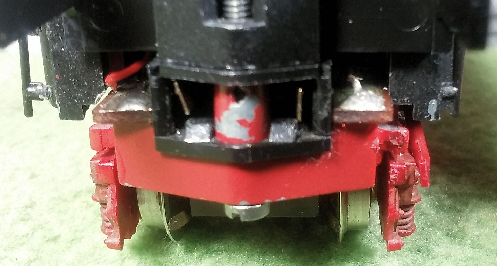

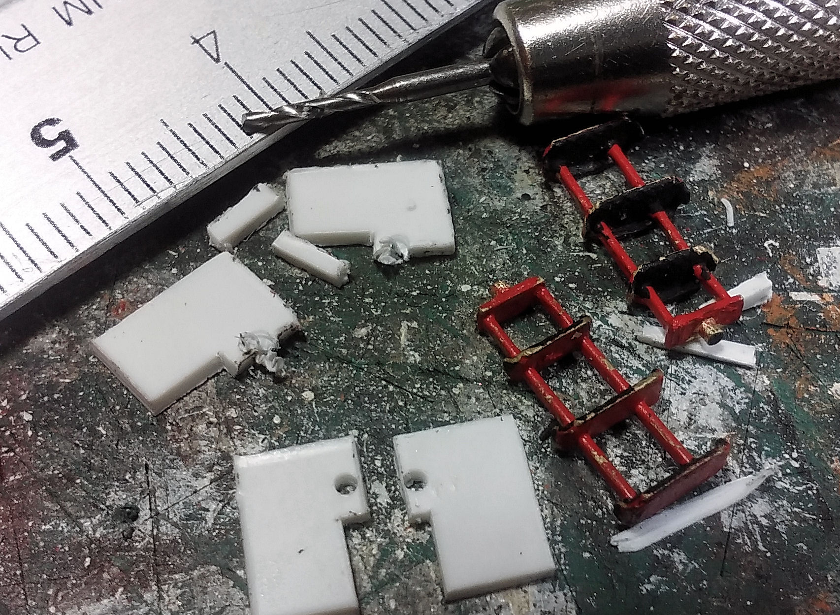

Bij de tender nieuwe generatie zijn de trapjes mooi geïntegreerd met de tenderkap:
Maar op de tender oude generatie wordt het prutsen en frutsen om ze netjes op hun plek te krijgen:
Dus... even een constructie volgens de 44er normen* bedenken.
*44er normen: beginnen met klooien en kijken of 't wat wordt, zo ja, da's mooi, zo nee, opnieuw beginnen

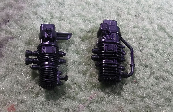

Is een 3D print voor de pomp misschien een optie?
  • Berichten: 15441
« Reactie #12367 Gepost op: 23 February 2017, 12:45:17 »
Goed idee. Punt is, dat ik op dit moment niet zou weten hoe ik aan een 3-D geprinte versie zou moeten komen, terwijl de Ersatzteiledienst van Roco, al dan niet via ETS Emmen, een vertrouwd adresje is.
Maar afgezien daarvan: de juiste pomp is al gevonden (ik wist wel dattie ergens moest liggen):
De trapjes zijn nog niet definitief bevestigd, de bevestigingen daarentegen wel. Dat wordt (min of meer, neem anders gewoon maar even aan dat het zo is) door de volgende foto bevestigd:
Laten we het er maar even op houden, dat m'n fotowerk eerder een negatieve ontwikkeling doormaakt dan een positieve.  :P

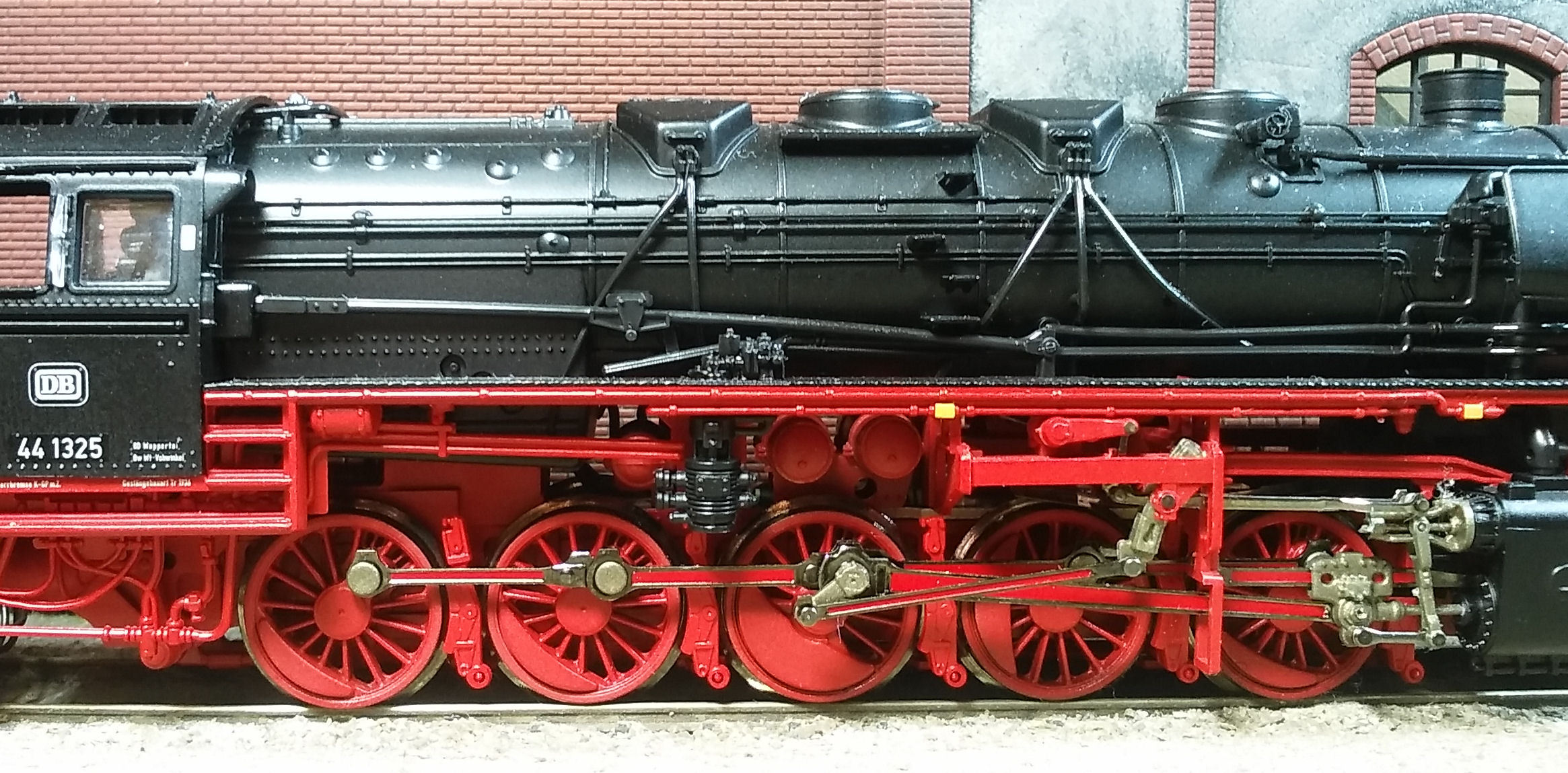

Hoe dan ook, met de vondst van de pomp is het werk aan de tendertrapjes stil komen te liggen, waardoor, mede omdat tussentijds nog een paar subprojectjes zijn afgerond (dat kun je in eerdere afleveringen in dit draadje zien) en een ander project opgepakt is omdat dat nog "even" tussendoor moest (en moet, want 't is nog niet klaar), waardoor er dus even ook geen vorderingen te melden zijn op het vlak van gebouwengebouw, maar ja, ik heb maar één paar handen en heksen kan ik ook niet, hoewel ik wel het gevoel heb dat dat van mij vaak wel verwacht wordt en daar kan ik niet zo goed meer tegen de laatste tijd. Enfin, nog even terugkomen op de pomp. Er viel mij iets op:

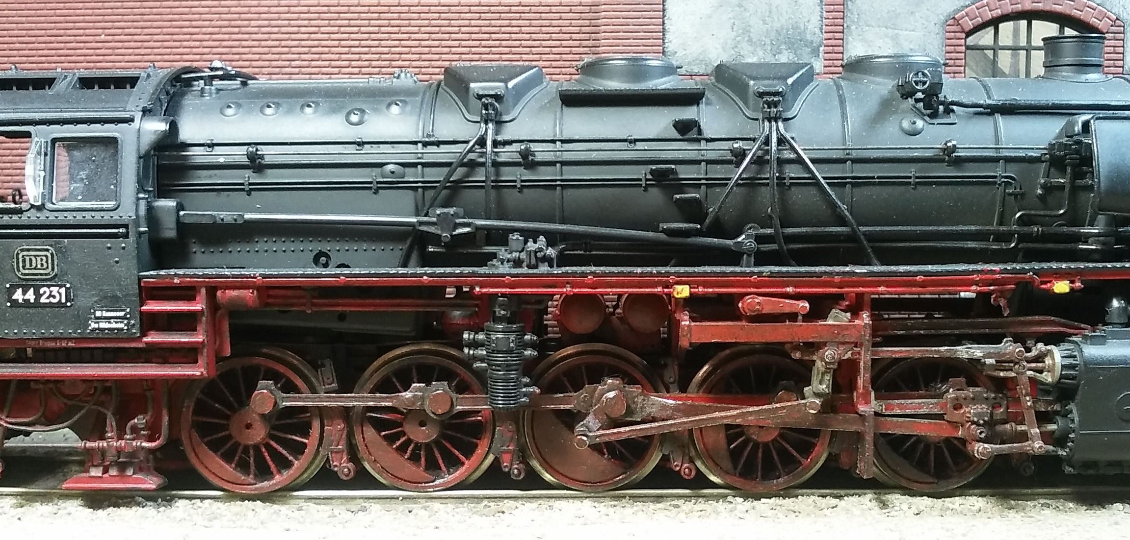

44 1325:
44 1651
44 231:
Ziet het verschil? Tussen de bovenste en de beide daaronder? De respectievelijke pompen, bedoel ik? Dat geeft te denken, nietwaar?
Nog meer stof tot nadenken:
Zijn er nu verschillende pompen voor de BR 44 gebruikt? Of mist gewoon de onderste helft van de pomp van de 44 1325? Als ik kijk op de onderdelenlijst, zie helemaal onderaan, bij Zurüstbeutel 113233, pos.nr. 11, zou dat misschien wel zo kunnen zijn. Toch eens op zoek naar informatie over die luchtpompen van Knorr.

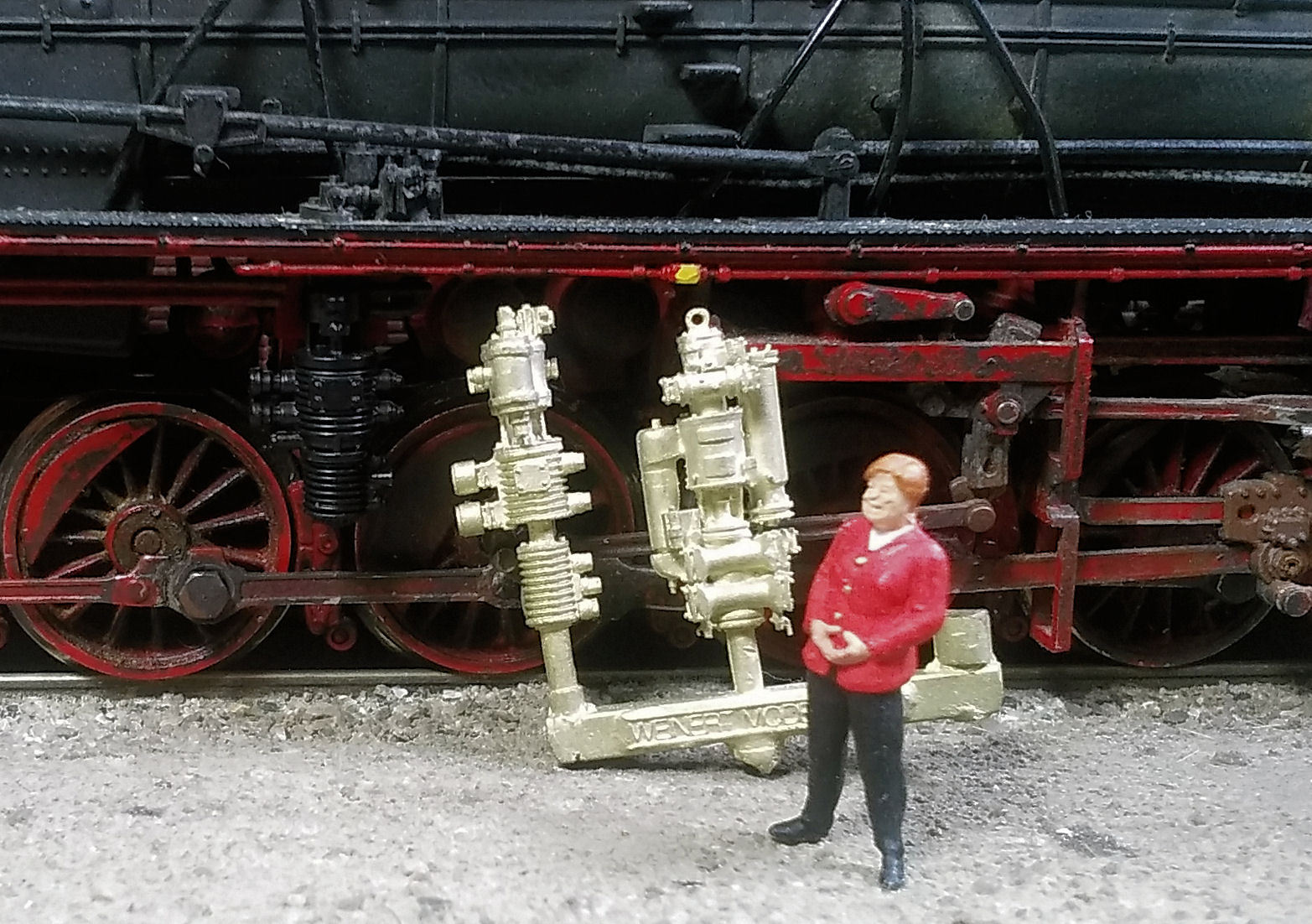

Zo niet, dan is het wellicht een optie om nog eens wat met de Weinert-pomp te gaan stoeien (het exemplaar op de foto is eigendom van die dame, die is druk bezig met de bouw van de 41 351)
Zo ja, dan is het wellicht evenzeer de moeite om wat te gaan denken over een economische injectie richtig de firma Weinert.
Hier ben ik nog wel even over aan 't prakkizeren, denk ik.

« Reactie #12371 Gepost op: 24 February 2017, 22:57:30 »
Dit begrijp ik niet. Ik begrijp wel wat je schrijft, maar dat van die pomp niet. Heb je hem niet ooit terzijde gelegd omdat er iets niet pluis aan was en dat vergeten bent, terwijl je nog wel wist dattie ergens lag en hem zodoende teruggevonden hebt ?
Het zou inderdaad heel goed kunnen zijn dat er verschillende Knorren op de vierenveertigen zijn gemonteerd in de loop der jaren.
Misschien is het nog te vroeg om de liquiditeitspositie van de firma Weinert te verbeteren.
Neem gerust de tijd om de productie van de firma Knorr nader onder de loep te nemen.
Geduldig en met veel belangstelling wacht ik de resultaten van jouw geprakkizeer af.
Peter

Dat van die pompen heb ik al eens uitgezocht, wat ik ervan begrepen heb zijn er twee types.
De korte dien je te monteren als je krappe bogen gebruikt op je baan, dan lopen de koppelstangen niet aan.
Je kan dus concluderen dat de korte een incorrecte imitatie betreft.
De lange is voor vitrine gebruik en ruime bogen, en dus een nagenoeg correcte imitatie.
Grtn Leen.
  • Berichten: 12179
  • Schwarzburg-Neuffen-Bahn
« Reactie #12374 Gepost op: 25 February 2017, 13:11:19 »
Die dame lijkt me Angela Merkel.
