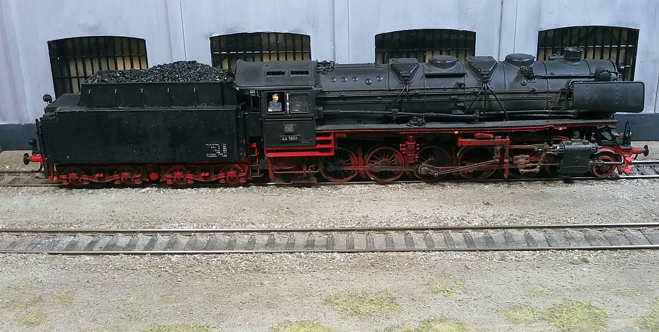

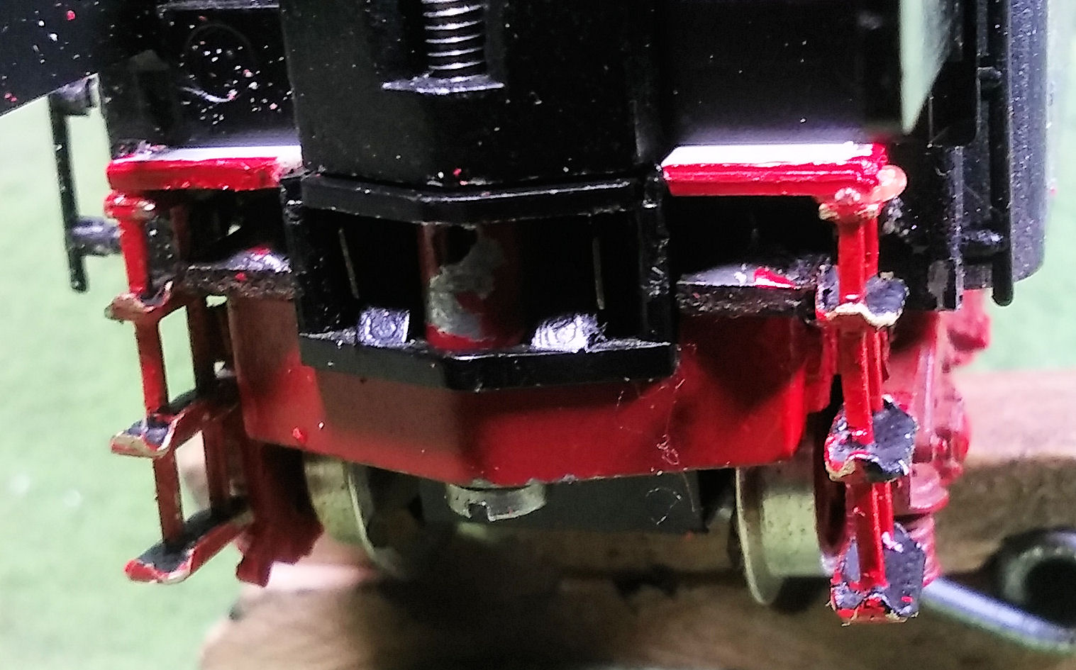

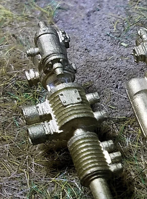

Tendertrapjes. Het had wat voeten in de aarde, want behalve die plastic dingetjes om ze überhaupt ergens aan te kunnen plakken, vergde het ook nog enig frees- en snijwerk aan het tenderframe en de draaistelblinden. Dit om voldoende bewegingsruimte tussen tender en lokomotief te verkrijgen zodat in bochten (ja, bochten, niet bogen) de boel niet gaat verhaken en verduwen, als u begrijpt wat ik bedoel.

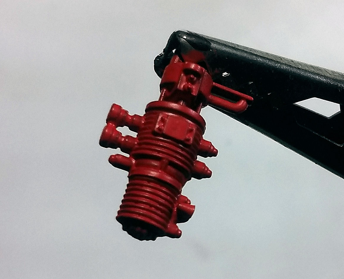

En omdat ik na het snij- en freeswerk toch het kwastje met karmijnrood in handen had om de bewerkte plekjes weer op kleur te maken, heb ik meteen ook de pomp met dat kleurtje volgesmeerd:

« Reactie #12391 Gepost op: 27 February 2017, 17:25:17 »
In deze weergave lijkt de verhouding hoge & lage druk cilinder beter te kloppen  :-\
Kortom, je had gelijk met je stellingname "ik doe d'r nu even niets aan"  (y)

« Reactie #12392 Gepost op: 27 February 2017, 17:31:54 »
Krijg deindruk dat dat weinart ding naast de  andere op se kop staat,en de staaf in de vaste deel ge frot moet worden
Maar da's maar een idee van een indruk zoals afgedrukt
Kort door de bogen bocht
zet de weinart annersom der naast en denk dat staaf stukje in de vaste deel van de pomp op de loc

« Reactie #12393 Gepost op: 27 February 2017, 20:42:09 »
@Paul: precies.  :D
@Jerry: dat is niet zo, maar je zou het wel haast zeggen. Toch is dat stukje onderaan dat steeltje toch echt het hogedruk gedeelte.
Tendertrapjes, luchtpomp, alles weer zo'n beetje op z'n plek. Volgens mij moet de 44 1651 voorlopig wel weer even meekunnen.

« Reactie #12395 Gepost op: 27 February 2017, 22:27:51 »
Bij mijn 78er ruhr snel lijktde pomp omgekeerd te zitten
zit half onder en in de loop plaat
En misschien hing ie bij deze ook wel op zn kop
Maar ik zou t (voorlopig de 1e jaren ;) zo laten

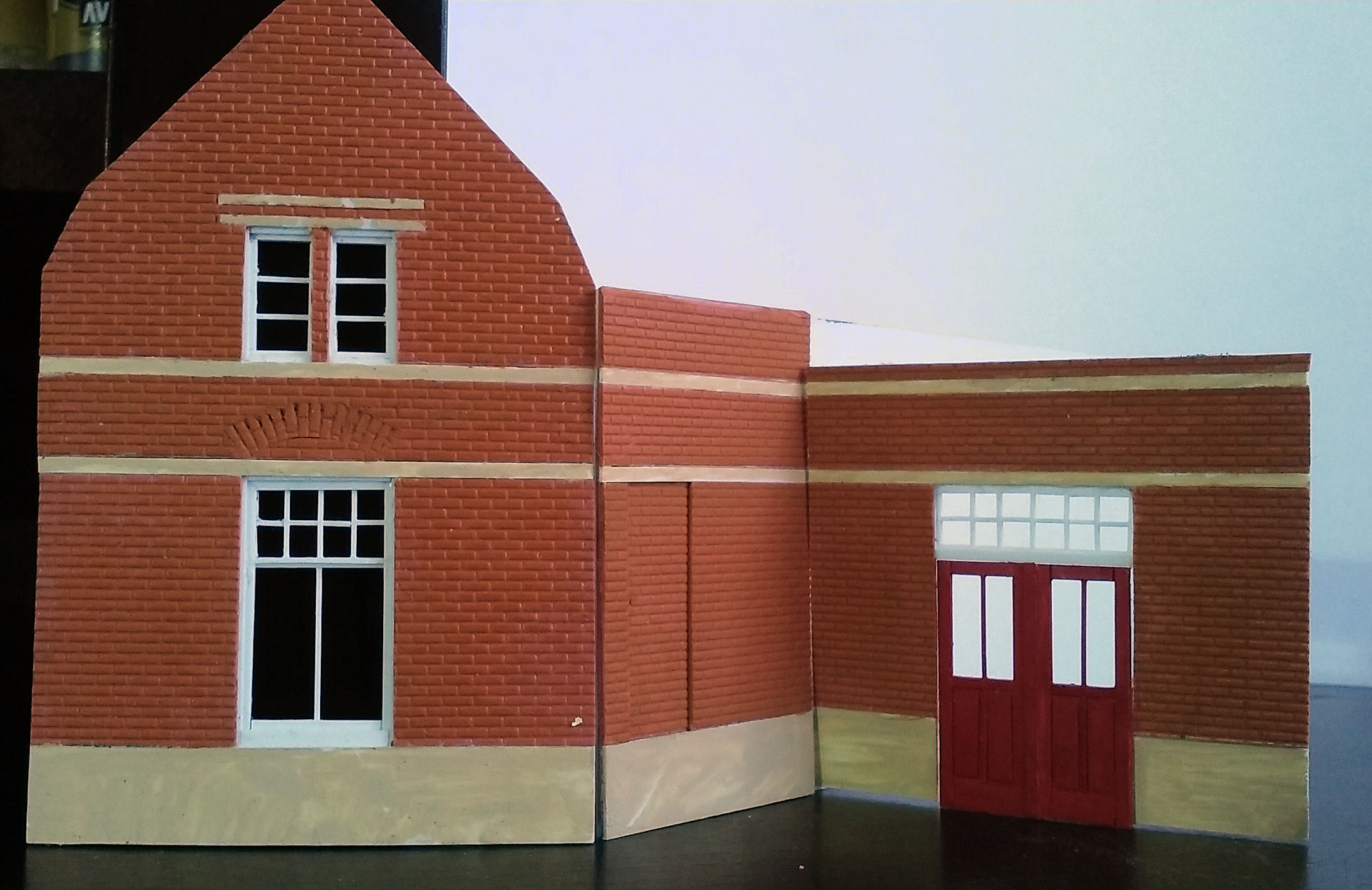

Hm. Als ik me niet vergis ligt er nog het één en ander te wachten. Zoals een gebouwtje, waarvoor al wel een aanzet is gegeven, maar waar nog niet veel meer dan twee of drie geveltjes min of meer af zijn. Van de twaalf, kun je nagaan.

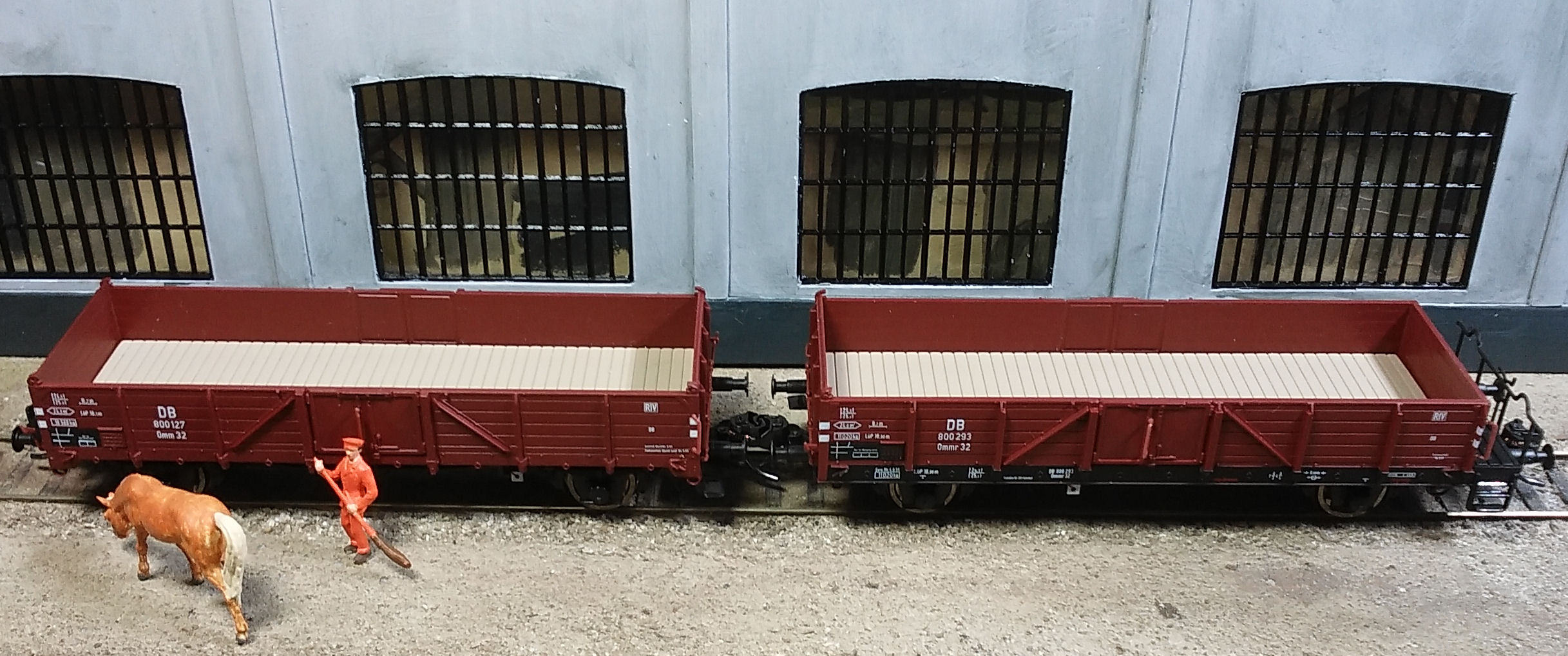

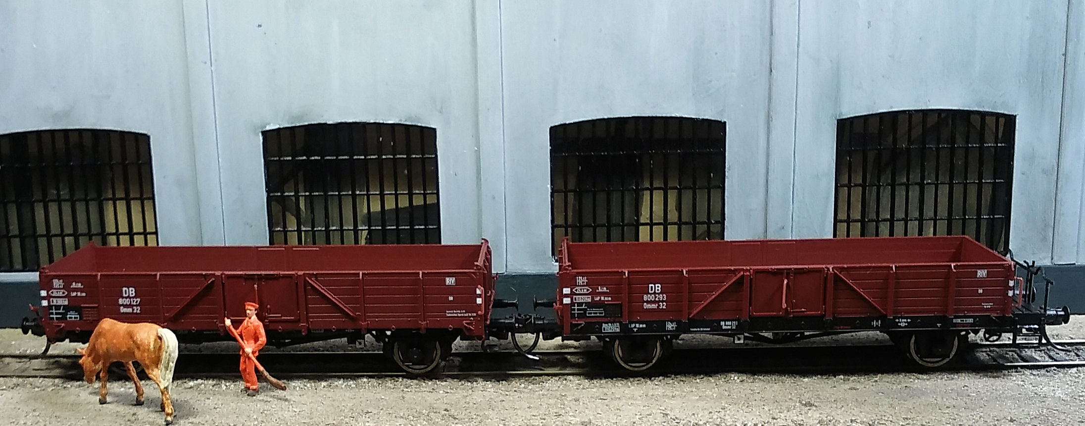

 En, juist omdat het open wagens zijn, is het misschien wel aardig om eens te gaan bedenken wat voor lading erin zou kunnen. En dan bedoel ik eigenlijk iets anders dan de 'verplichte' steenkool. Hoewel dat voor de Villach best wel zou kunnen, want Bw Lümmeln is natuurlijk wel afhankelijk van een min of meer dagelijkse aanvoer (tenslotte moeten de rangeerders ook wat te doen hebben, nietwaar?).
Maar voor de beide Linzen wil ik eigenlijk iets anders. Vooral ook, omdat die voor het vervoer van steenkool niet direct in aanmerking gekomen zullen zijn vanwege de geringere inhoud.
De drukwerkjes van Carstens maar weer eens doorwerken.

Rubber balen
Je luft matrassen fabriek moet toch grondstoffen hebben
Of katoen voor de buiten zijde
Flevodienst 1976
  • Klein Hertogdom Moresnet, komt als de tijd daar rijp voor is.
  • Berichten: 1008
« Reactie #12401 Gepost op: 28 February 2017, 19:02:07 »
Laat ik eens een keer meedoen met meedenken. Gewoon om te kijken of dat leuk is.
Misschien te gebruiken naar een fruit of groente verwerker met geplukt fruit of gerooide groente.
Wat een werk overigens aan die loc's mooi dat je dat allemaal zelf bij kan houden.
Hopelijk lukt dat mij ook eens.
Fijne dag,
André.
