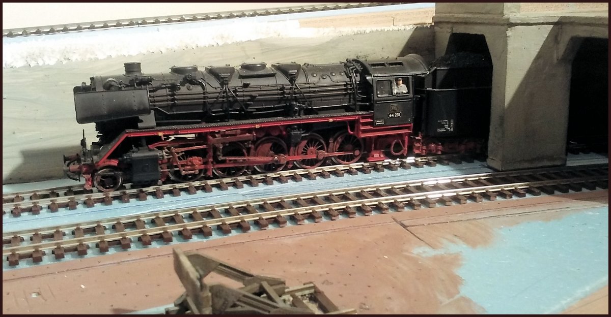

De binnenkant is inmiddels ook in de betonverf gezet, daar moet nog een flinke wash overheen. Een wand tussen de beide sporen heb ik niet in de planning. Zoals je al zegt, daar is, zeker een eindje verderop waar de bocht R3 begint, geen ruimte voor. Maar een tussenwand is volgens mij ook niet nodig, een dubbelsporige overspanning kan heel goed, net als een dubbelsporige tunnel.
Bij de 'poorten' is wel een klein stukje wand tussen de sporen aanwezig, omdat het plafond boven het ene spoor nog een eindje verder doorloopt.
Wash op wash, op wash, op wash...:

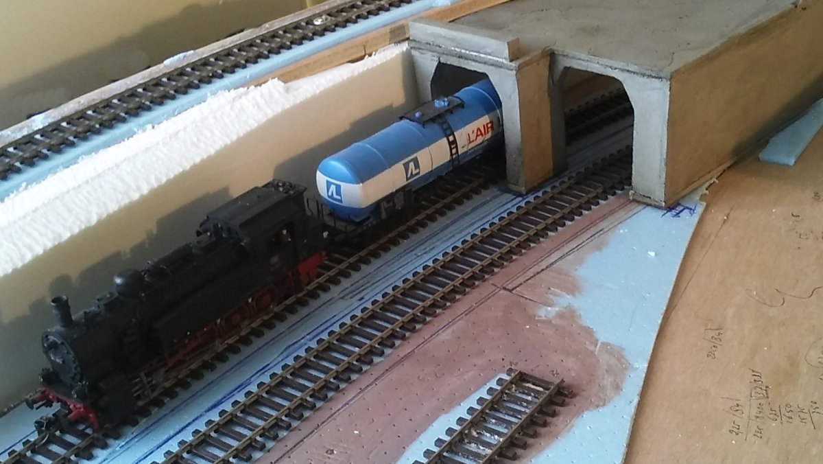

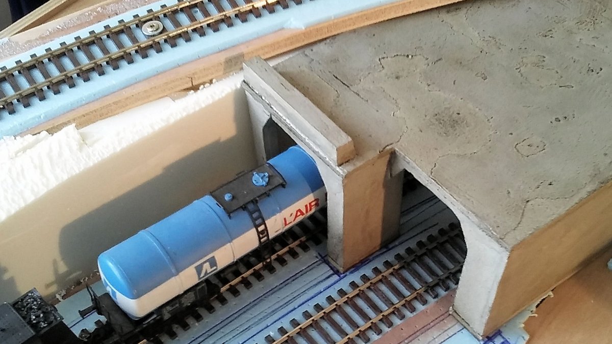

Dat ziet er overtuigend uit. Waarvoor is dat houten betonnen blok bedoeld op de linker doorgang?

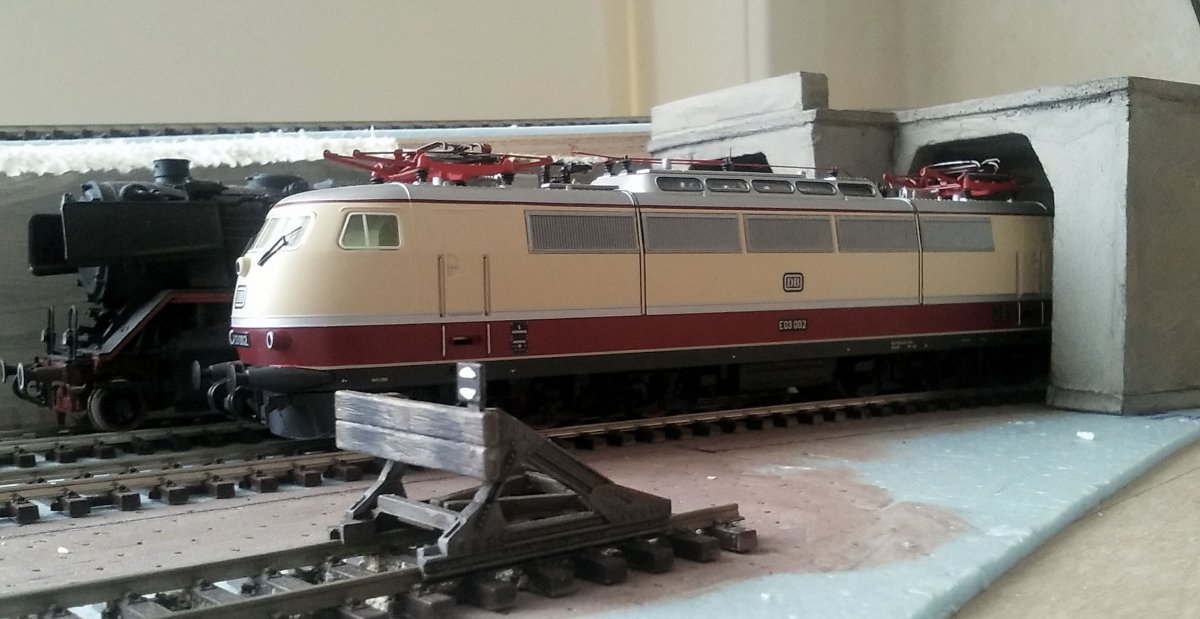

De elektrificatie heeft Lümmeln nog niet bereikt. Is het desondanks mogelijk om een E-loc met gestreken stroomafnemers door de Überhinterunterführung heen te rijden? Ik kan me voorstellen dat gastmaterieel soms op de baan komt voor een proefrit. Denk maar aan die NS-dubbeldekker van kort geleden.

Goed. Wat heeft dat te maken met die Oberüberunterhinterammerführung? Eigenlijk niks. Bij het maken van het ding, en dan meer tijdens het bepalen van de afmetingen, heb ik voor het eerst niet nagedacht over noch rekening gehouden met eventuele bovenleiding. Alea jacta est, al was dat dan onbewust, zou je dus kunnen zeggen.
Je zou ook kunnen zeggen, dat ik nu de keus tussen bovenleiding of niet niet meer hoef te maken. Ik kan hoogstens nog overwegen die Umterammerüberhinterführung opnieuw te maken.
Een Ellok in opzending kan er overigens nog wel door:

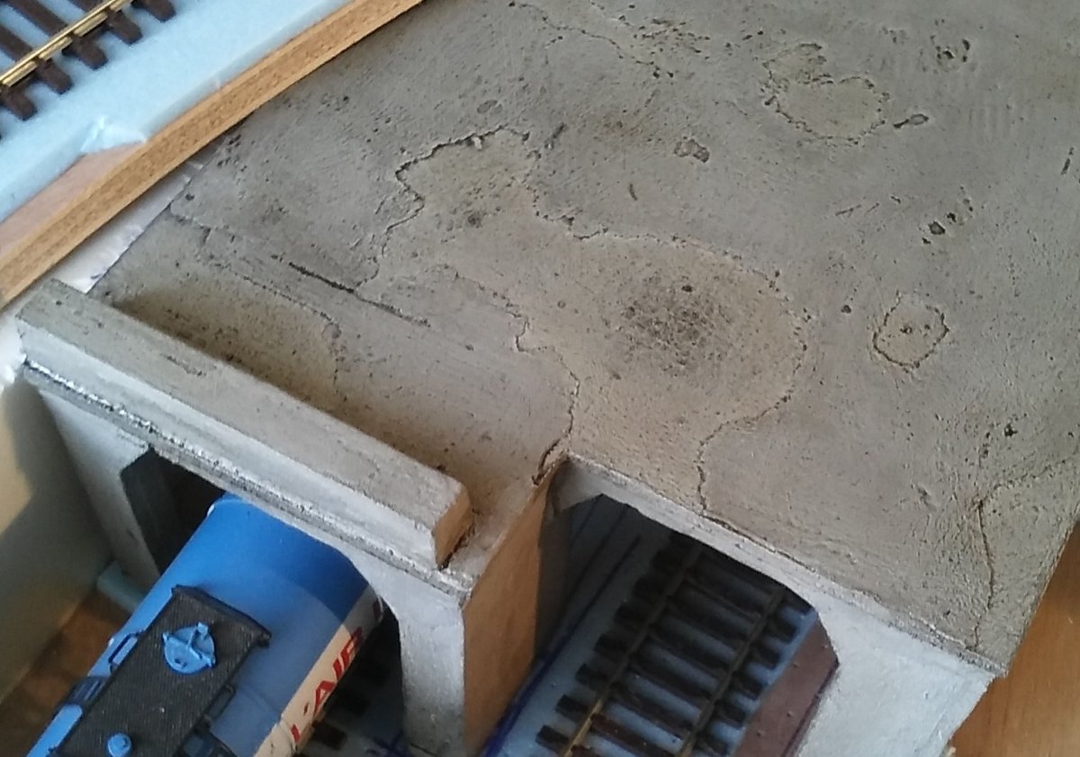

Dat betonnen blok, zoals je dat noemt, is bedoeld als steun- of keermuur voor de Böschung van het Bw-toegangsspoor dat er vlak boven langs loopt:
Maar, nu je het er toch over hebt, ik geloof niet dat het een erg elegante oplossing is. Daar kom ik nog wel eens op terug, denk ik.
