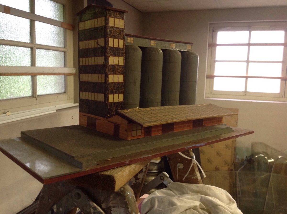

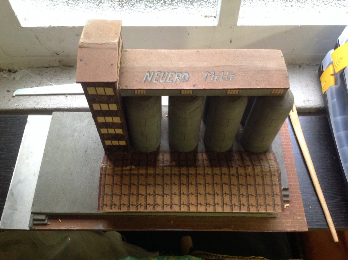

Je zoekt een silootje? (Over)grootvader maakte dit ooit eens voor de baan zijn mijn vader en oom.
Geheel zou schaal h0 kunnen zijn, deuren laadperron zijn meer schaal N. Maar ik denk dat ze er vroeger niet minder plezier om gehad hebben.

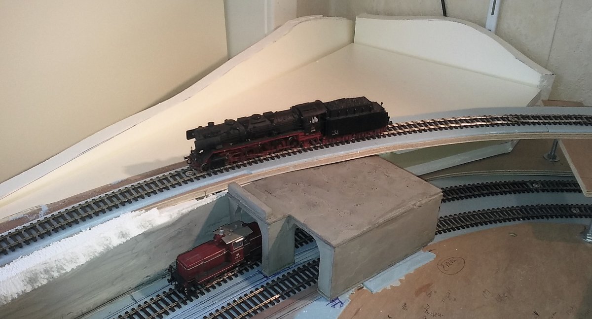

« Reactie #10788 Gepost op: 03 August 2016, 13:12:06 »
...een hoger en iets breder sokkeltje onder je portaal...
Dat is inderdaad nog een ontsnappingsclausule die ik even over het hoofd had gezien. Maar dan moet ik wel heel gauw een besluit nemen, want als het portaal eenmaal vast in het landschap is ingebouwd gaat die vlieger niet meer op.
@Sicco Jan: wat een geweldig mooi gemaakt ding! Zo ging dat vroeger, wat je niet kon kopen, maakte je gewoon zelf.
Dat doet me denken aan de "tall ships" die ik vroeger maakte van blokken afvalhout.
Maar wat een fantastisch mooie silo's! En inderdaad Jerry, behalve de lol van het maken heb je dan ook nog de lol van het gevoel dat je iets moois gemaakt hebt.

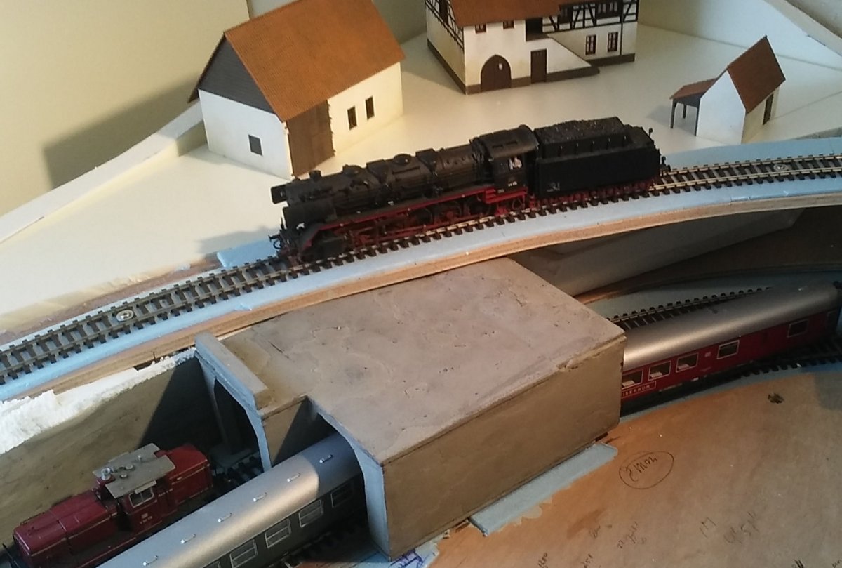

Moeder de vrouw vroeg al waar ik dat pak XPS-platen voor nodig had, nou, hiervoor:
Het geheel begint een beetje body te krijgen.

« Reactie #10789 Gepost op: 03 August 2016, 14:06:03 »

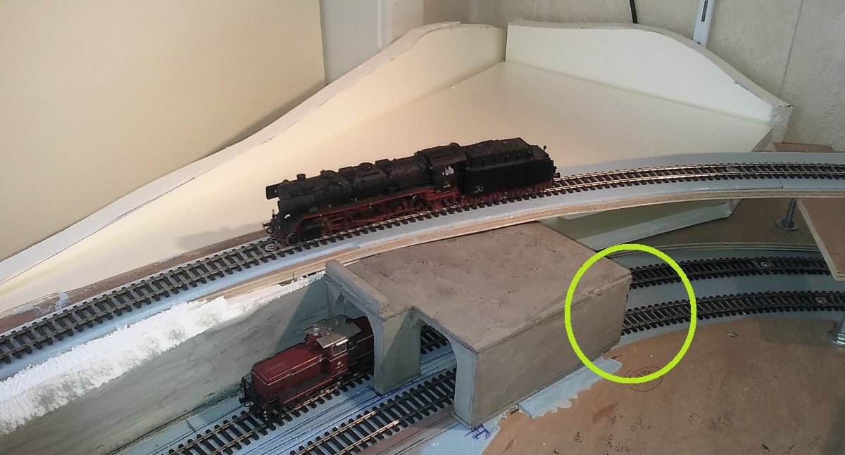

Je zult het ongetwijfeld nagemeten hebben, Jan, toch kan ik het niet laten om het na te vragen: komen lange rijtuigen ook veilig langs de omcirkelde hoek van de wand?
  • Berichten: 15441
« Reactie #10790 Gepost op: 03 August 2016, 14:53:05 »
Nou, nagemeten... als het gebruik van de Roco ARmh217, als maatstaf om na te gaan of het wil, ook "meten" genoemd mag worden, dan kan ik je vraag bevestigend beantwoorden. Dat rijtuig is met 316 mm lengte het langste rijtuig wat ik heb, dus als dat past, past alles. Neem ik aan.
Dat het past is puur toeval, ik heb de "lengte" van dat portaal min of meer willekeurig gekozen (of kwam het omdat dat toevallig zo uitkwam met het voorhanden materiaal?). Hoe dan ook, als het niet goed had uitgepakt, dan was het een fluitje van niks geweest om er een stukje van af te snijden.

Het ziet er erg krap uit, maar wat past, past :D.

« Reactie #10792 Gepost op: 03 August 2016, 15:25:39 »
Krappies, ja.
Probeer het nog eens met een middeninstaprijtuig. Deze heeft in het midden een handgreep, die in bogen verder 'naar binnen komt' dan het rijtuig van 316mm.
Bas,
die al eens zo'n handgreepje kwijtgeraakt is door een soortgelijke situatie. :(
  • Berichten: 15441

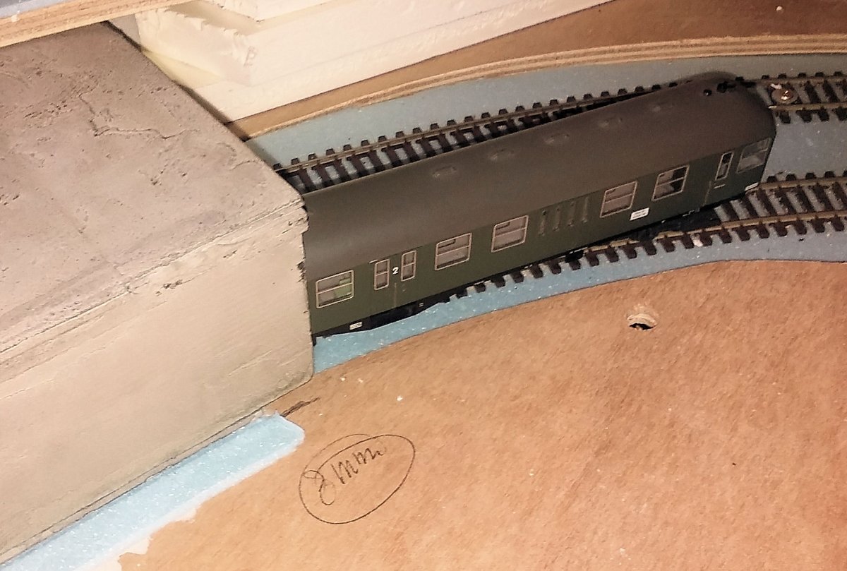

« Reactie #10793 Gepost op: 03 August 2016, 16:14:14 »
Ach, krapjes... wat heet, tussen wand en rijtuig wordt het niet minder dan een halve centimeter. Ruim zat dus.
Ook voor yl/ym-rijtuigen:
Toevoeging: die halve centimeter in de situatie als op de foto. "Het portaal" is daar nog een eind naar binnen verschoven ook, het randje hoort op het potloodstreepje te staan. De omcirkelde 3 mm heeft niks met het portaal te maken en het gat slaat ook nergens op. Dat was een proefboring.

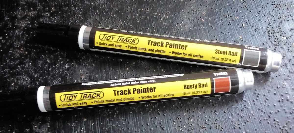

« Reactie #10797 Gepost op: 03 August 2016, 19:18:23 »
Dat zijn ze.
Wat betreft die stiften, ik ben er nog niet helemaal over uit. Ik kreeg er lastig (of gewoon geen) egale kleur op en vond het tevens wat te roodbruin. Ik weet niet of Sneek (excuses, echte naam ontbreekt in mijn grijze massa) deze stiften ook heeft gebruikt, aangezien ik de kleur van zijn spoor zeer geslaagd vindt.

@Martijn: kweenie hoor, maar dat soort situaties bezorgt me altijd een onaangenaam gevoel. Zou goed kunnen dat dit voortkomt uit m'n hoogtevrees (ik krijg al zweethanden als ik op een opengevouwen krant sta), maar ik kan er niet goed tegen. Om dat gevoel tegen te gaan laat ik altijd wat ruimte tussen rails en afgrond, is het maar een randje van twee centimeter (wat verder ook totaal geen nut heeft tegen neerstorten, maar 't is 't idee, denk ik).
@Klaas Johannes: misschien is het een kwestie van de slag te pakken krijgen?
Ik meende dat ik nog een kleur (donkerder) had, maar die kan ik niet vinden. En zo te zien bestaat die ook niet, althans, ik zie geen andere dan die T4580, T4581 en T4582.

« Reactie #10799 Gepost op: 03 August 2016, 23:31:45 »
Misschien inderdaad wel, maar door de railschoenen (de verbinding tussen spoorstaaf en biels?) wordt de stift wat pluiziger. Lijkt mij op flexrails waarbij de gehele spoorstaaf uit de railschoenen is te verwijderen veel eenvoudiger om de kleur gelijkmatig te verdelen.
