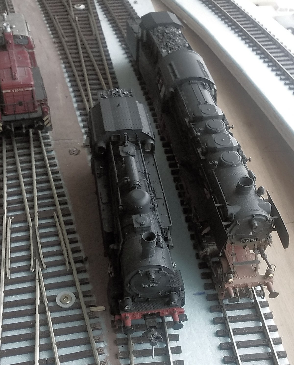

Die Lokomotive Baureihe 94 (nog zonder eigen identiteit tot nu toe, en ook zonder bel, zoals ik zojuist ontdekte):
Volgens blad 310 van de Normen Europäischer Modellbahnen zoals opgesteld door het "Verband der Modelleisenbahner und Eisenbahnfreunde Europas (MOROP)" moet de afstand tussen de wielen bij een spoorbreedte van 16,5 mm liggen tussen min. 14,4 mm en max. 14,6 mm, idealiter dus 14,5 mm. Gemeten bij de vijfde koppelas van mijn 94er: 14,95 mm.
Maat aangepast en de lok loopt netjes door het wissel, daar waar ze eerder alsmaar door ontspoorde.
Zo. Ook alweer klaar, om maar eens de gevleugelde woorden van een ex-collega te gebruiken.

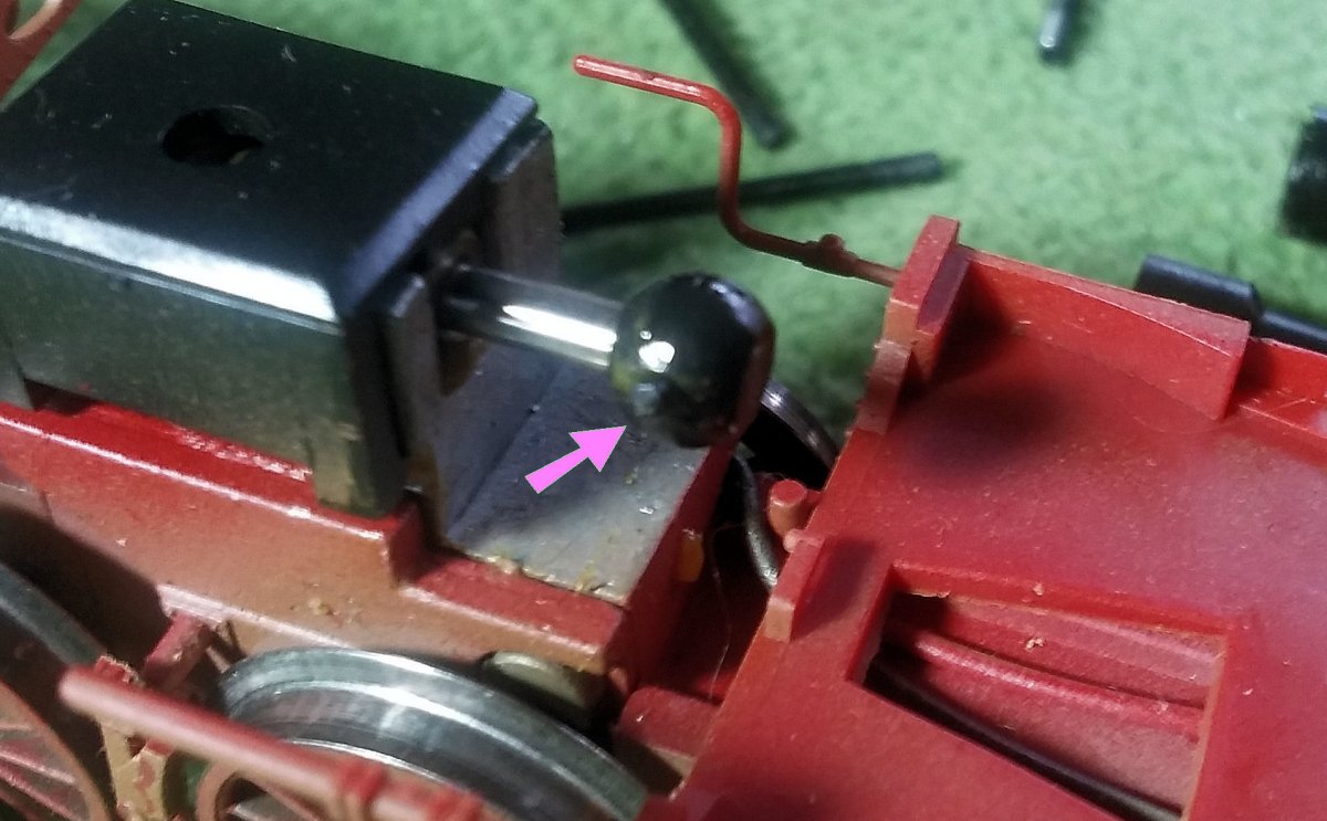

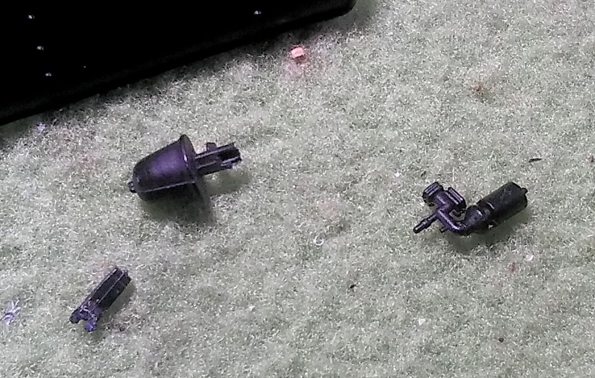

Er viel me bij je foto's van de beide 50ers trouwens nog iets op aan die kogeltjes.
Waarom is de ene geheel glad en heeft die andere "pennetjes" aan de zijkanten ?
jerrytrein
  • Berichten: 5945
« Reactie #10505 Gepost op: 04 July 2016, 12:02:43 »
Tijgernoot
als je goed kijkt zie je dat de 2e foto een kwartslag gedraaid staat
Maar wel degelijk pennetjes heeft

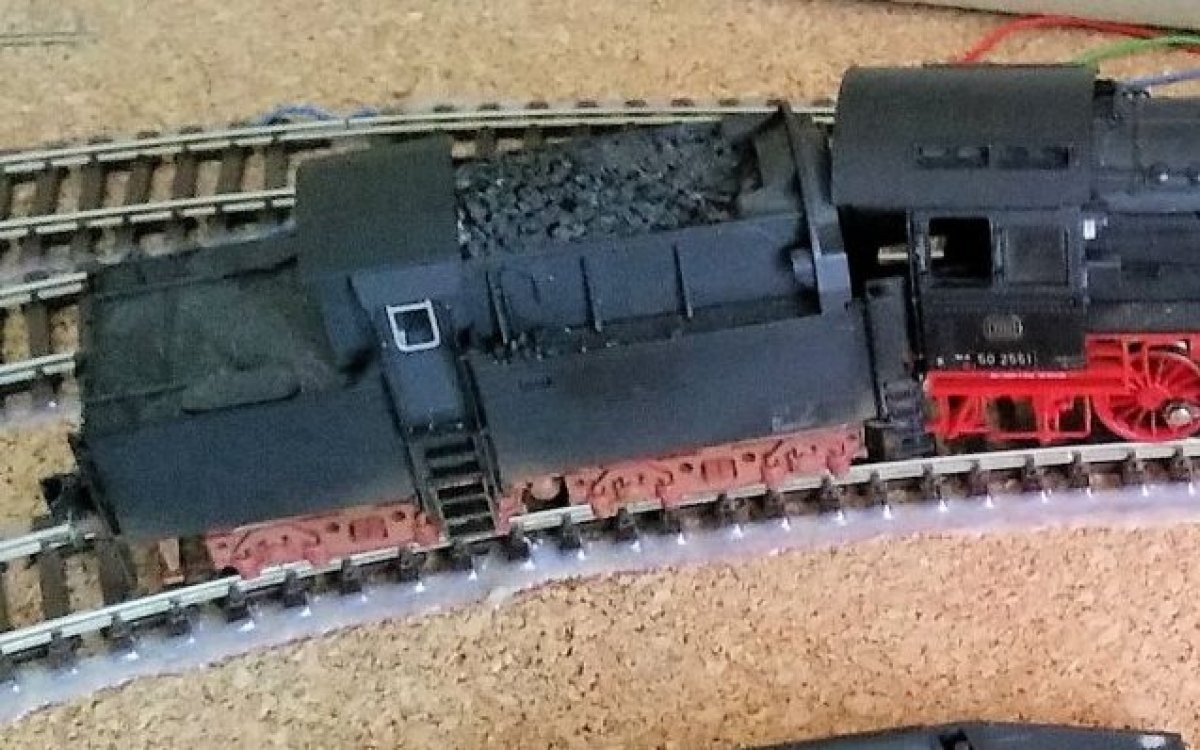

Voor Floris even het plaatje van de vorige bladzijde, met een kleine toevoeging, als illustratie bij Jerry's (correcte) antwoord:
Ik wil onmiddellijk toegeven dat de foto niet bepaald uitblinkt qua scherpte, waardoor je dat pennetje zomaar kunt missen.
Een erg aardig aanbod overigens, van dat ATF, waar ik in principe ook best gebruik van wil maken. Maar het lijkt me van de zotte om zoiets per post te gaan regelen. Mocht ik er op korte termijn niet aan kunnen komen (ik heb nog wel een paar autowerkers in m'n netwerk), dan zouden we via Houten of zo wel eens iets kunnen regelen, denk ik. Voorlopig rijdt het circus bij mij redelijk storingsvrij. In ieder geval heel erg bedankt!

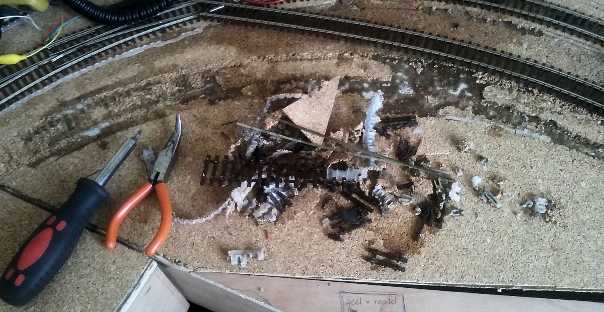

Het wordt zo stadig aan tijd dat in Lümmeln eens een beetje puin geruimd en opgebouwd wordt in plaats van gemolesteerd en verwoest:
Vandaag is daar geen tijd meer voor, maar gelukkig zitten er meer dagen in een week. En op een paar week meer of minder komt het ook niet aan, tenslotte is het hobby, en de ergste nachtmerrie -voor mij- is dat het allemaal af is.
inderdaad vanwege de grote kwaliteit van die foto,heb ik dat over het hoofd gezien  :-[
