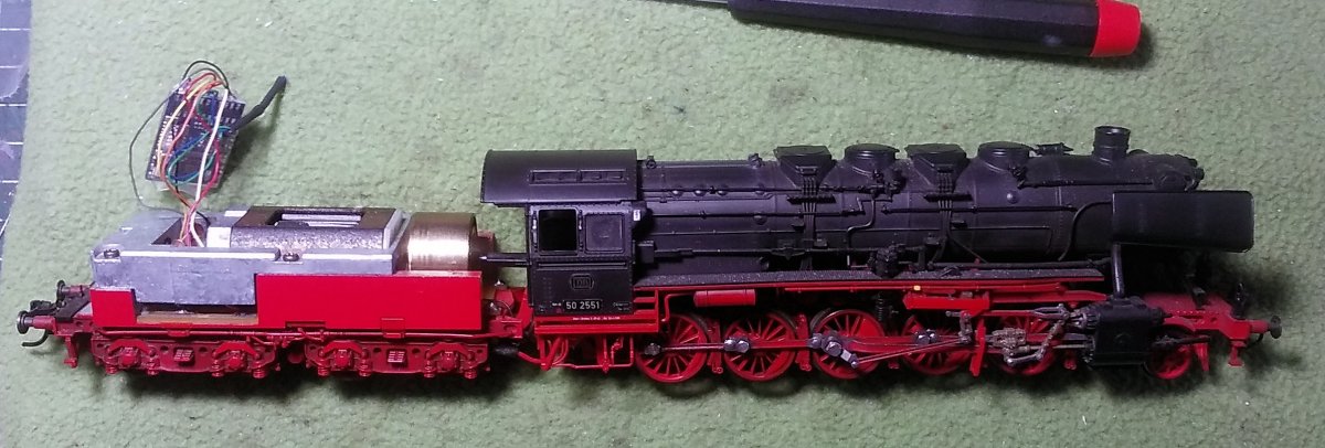

Euhm... even denken, nu gaan er twee bijna gelijke zaken door elkaar lopen, de lok BR 86 en de vijftiger.
Eerst even de 86er. Die is vanmorgen onderhanden geweest en de punten zoals door Karst voorgesteld uitgevoerd. Je kunt je misschien voorstellen, dat ik best in m'n nopjes was toen ik tijdens de eerste de beste proefrit merkte dat het geluidsniveau aanmerkelijk was afgenomen. Het is nog niet helemaal 100% dat wat ik wilde, maar toch ben ik wel aardig tevreden.
Het geluid wat nu nog rest is duidelijk niet mechanisch van aard, en ik denk dat Reinout wel eens goed zou kunnen zitten met z'n suggestie dat het aan de decoder zou kunnen liggen. Het is meer een pulserend 'gezoem' dan 'geratel' van tandwielen.
Tzt maar eens iets van een LoPi inbouwen, als ik weer zo'n ding tegenkom.
Dan de vijftiger: per peebee (afzender is een bekende (oa) onderdelenleverancier uit Emmen die toevallig dezelfde afkorting gebruikt als voor de TransEuropaExpres gangbaar was/is, maar wiens naam ik verder niet zal noemen om elk risico te mijden dat mij verweten kan worden reclame te maken) kreeg ik van Erwin de tip dat het piepen wel eens door een scheef motoraslager veroorzaakt zou kunnen worden. Goeie tip, dat ga ik zeker meenemen in het diagnosticerend onderzoek.
Verder was er nog de vraag of het piepgeluid zich alleen voordoet als de lok vooruit rijdt, of alleen achteruit of beide.
Ik heb zojuist de lok een paar meter laten rijden en tot mijn grote verbazing is de piep weg.
Schiet mij maar lek.
Maar ik laat me niet door één gat vangen, dit gaat tot boven de onderste steen onderzocht worden, dat staat op een briefje.
U hoort hier nog wel van.

50 2551: gek genoeg heb ik ook vandaag, na de lok verschillende rondjes te hebben laten rijden, zowel voor- als achteruit en ook gedraaid, geen piep meer gehoord. Heel merkwaardig.
Daartegenover staat dat er nu een soort 'geratel' optreedt als de lok door een wat scherpere bocht gaat. Achteruit rijdend klinkt het luider dan vooruit. Net alsof de cardan ergens tegenaan komt of zo. Maar hoe ik ook kijk, ik kan nergens iets dergelijks ontdekken...
*Zucht*... er is ook altijd wel wat...
En eigenlijk wilde ik met spoor zes aan de gang.

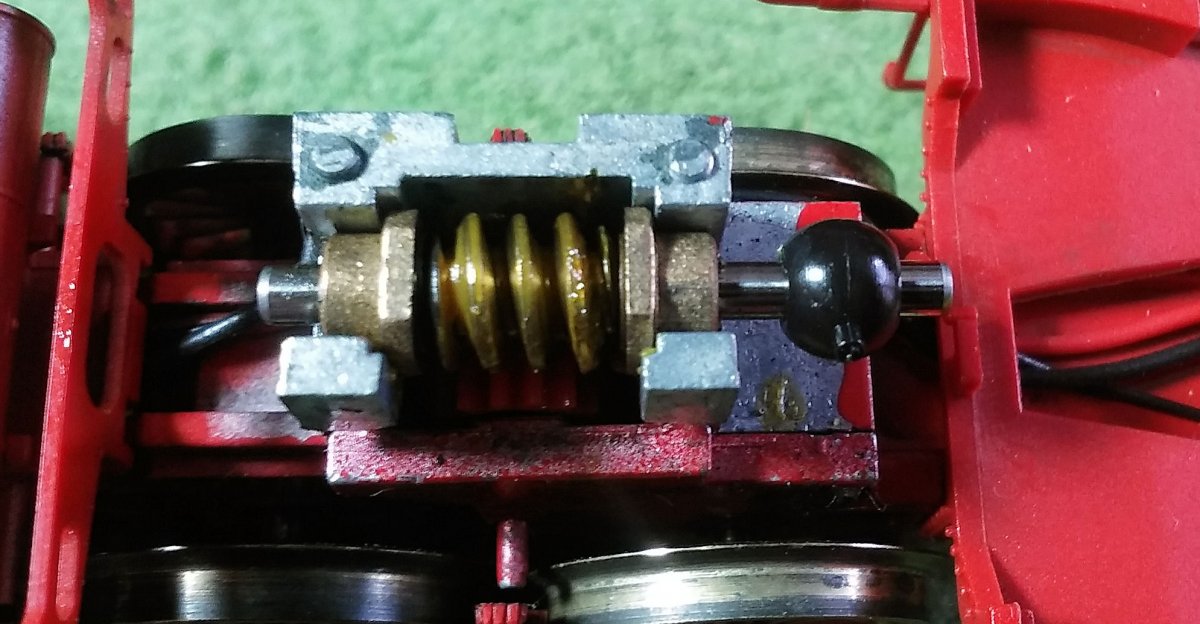

Zit in de tandwielkast waar de worm van de cardan zit. Die heeft speling en 'rammelt' heen en weer.
Hebben mijn "NL" 50-gers ook
Heb het tot op heden nog niet helemaal weg kunnen krijgen

Ik kan meepraten over het piepen van de Roco 50ers. Ik heb er 1 met ZIMO-geluidsdecoder en in een scherpe bocht (lees Roco R3) naar links en alleen vooruit piept de cardan tussen de lok en de tender.
Dit doet me denken aan een opmerking die ik ergens had gelezen
"De overbrengings-ratio tussen motor en lokwielen(via cardan) en tussen motor en tenderassen is niet gelijk. De lokassen draaien een fractie sneller. Dit kan leiden tot overmatige slijtage aan de overbrenging in de lok zelf alsmede aan de antislipbanden van de lokassen"
. Of dit waar is, durf ik zeer te betwijfelen.

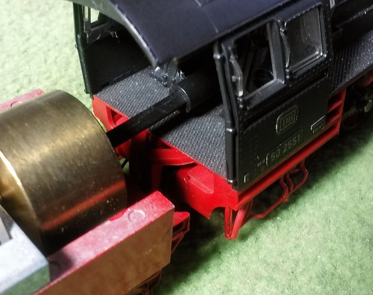

Nou, het fijne weet ik er niet van, hoe je dat uit zou moeten rekenen en zo, maar met alleen de diameter ben je er niet, Jerry. Het heeft ook te maken met wat men, als ik me niet vergis, de 'module' van de tandwielen en wormen noemt.
Ik zie niet zoveel slijtage, maar dat hoeft niks te zeggen.
Van speling is ook niet veel te merken, alleen in langsrichting kan de worm een paar tienden van een millimeter verschuiven.
Maar ook hier geldt: dat wat met het blote oog al dan niet te zien is, is niet maatgevend.
Ik vraag me af hoe de kwaliteiten (trekkracht, rijgedrag) van de lok zouden worden beïnvloed als ik de worm zou verwijderen, zodat aandrijving alleen nog op de twee tenderassen plaatsvindt. Misschien de moeite waard om dat eens uit te proberen.
Maar ondertussen....:
