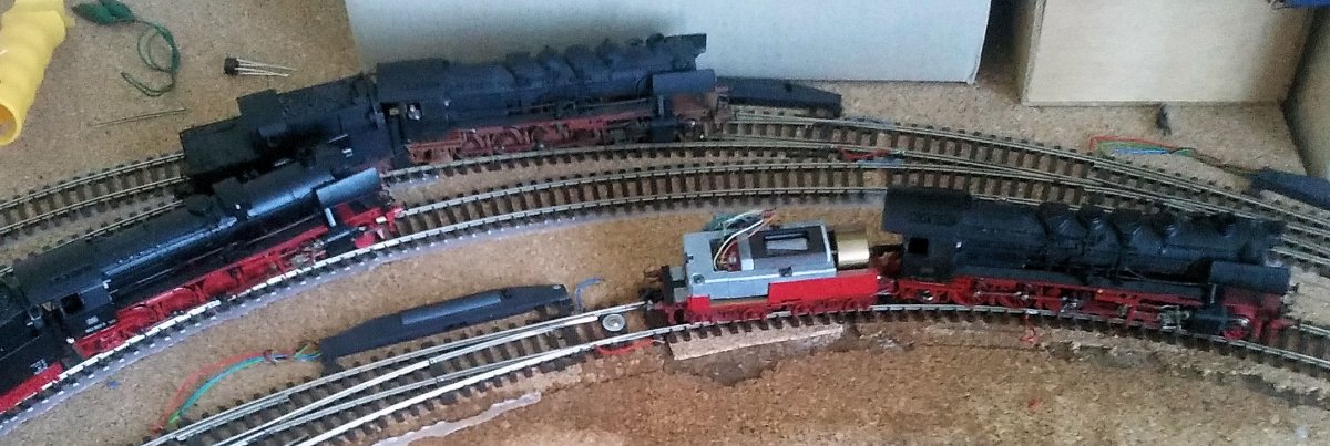

Je bent een echte 44 of je bent het niet, en daarom heb ik (Erwin! Let op!  ;) ), om te kijken of dat misschien effect zou hebben, de 50 2551 eens gekoppeld met de tender van de 50 1341, die dat "geratel" niet laat horen.
't Is geen gezicht eigenlijk, maar verschil in geratel maakt 't niet.
Allemaal om er zeker van te zijn dat sommige dingen als oorzaak uitgesloten kunnen worden zodat tot dezelfde conclusie gekomen wordt als Karst:
Zit in de tandwielkast waar de worm van de cardan zit. Die heeft speling en 'rammelt' heen en weer.
En als dat dan zo is, kan ik altijd nog de worm + bijbehorende overbrenging van de ene lok in de andere zetten (die zijn namelijk identiek, die van de 50 2551 en de 1341).

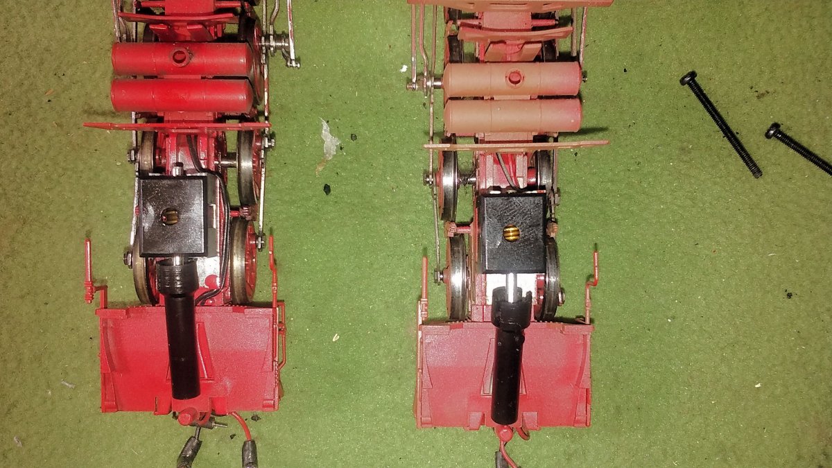

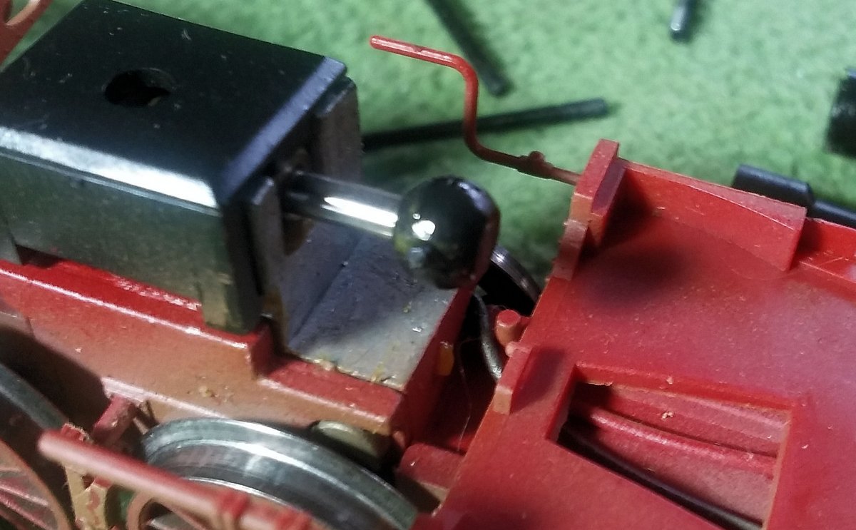

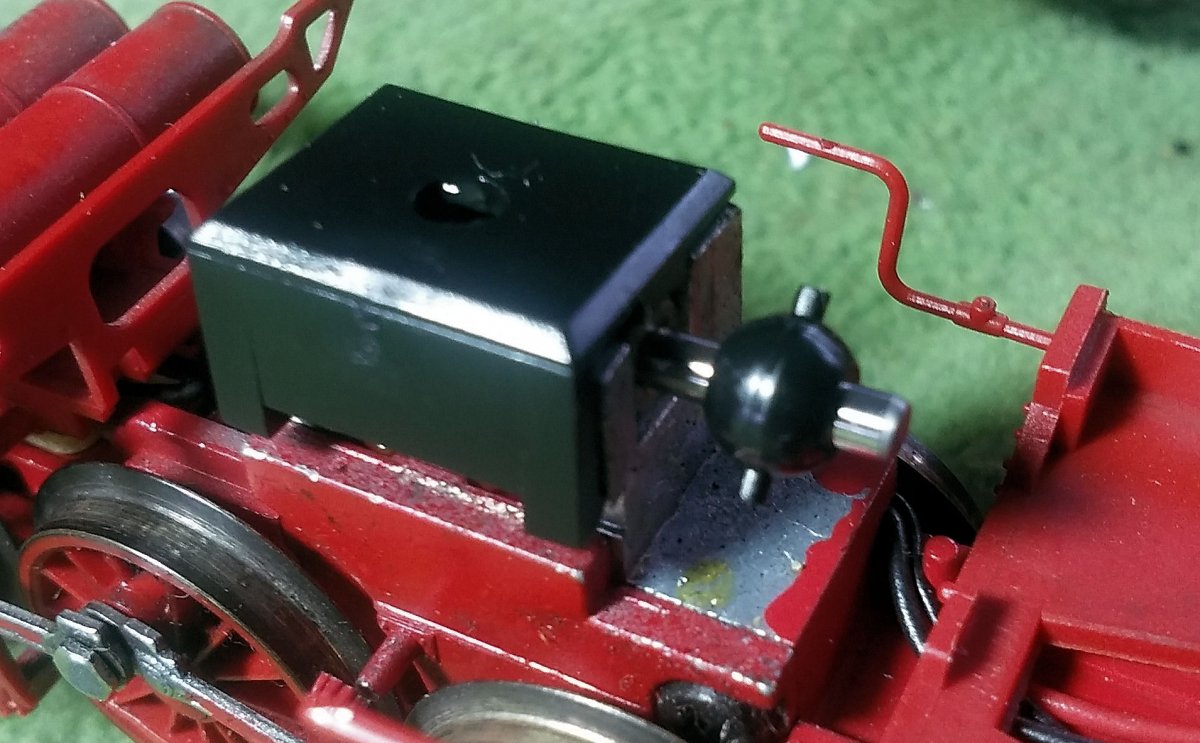

ja, gelukkig wel. En gelukkig ook dat ik twee loks heb die nagenoeg identiek zijn zodat ik kon vergelijken, ander was ik er misschien nooit achtergekomen. Ziehier:
Links ratel, rechts niks aan de hand:
De ratelversie:
De niks-aan-de-hand-versie:
Toelichting: te zien is dat bij de ratelversie de kardankogel een eind richting worm is geschoven. Het ding zat een beetje los op de as. Ik heb de kogel er afgehaald, de as en de binnenkant van de kogel (zo goed mogelijk) ontvet en vervolgens met wat CA de kogel er weer opgezet. Ik heb er maar matig fiducie in, dus ga ik wel zorgen voor een nieuwe Schneckensatz mit Kardankugel.

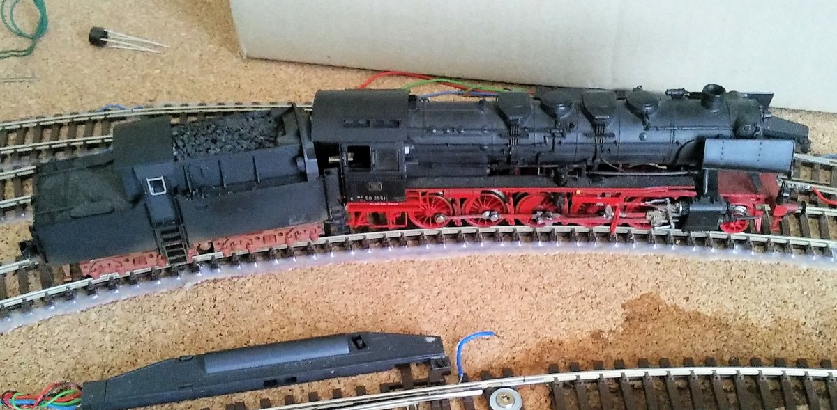

De 50 2551 weer helemaal in goede doen:
