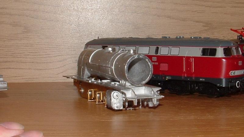

Goed, genoeg gekletst, tijd voor weer wat vorderingen. Bij deze de eerste delen van het cilinderblok aan het chassis gesoldeerd. Wat een slechte passing en vorm! >:( Heb heel wat moeten snijden en vijlen om ze redelijk in model te krijgen. En dat was nog maar het binnenste gedeelte van het cilinderblok gloeiende gloeiende. De buitenkanten zitten er nu los op aangezien eerst het drijfwerk in orde gemaakt moet worden. Wat blijkt, ook hier heel ontzettend super mega hyper veel extra "vlees" wat nog van de witmetalen gietdelen verwijderd moet worden. Enorme klompen witmetaal op de meest onhandige plaatsen. Dus maar begonnen om dat te verwijderen. Het behoeft nog wat nabewerking met het glasvezelpotlood, maar dan wordt het nog wel wat. Helaas is bij het verwijderen van al dat overtollige witmetaal een stukje afgebroken van een meegegoten cilinderdeksel, maar dat probeer ik met wat witmetaalsoldeer weer mooi te krijgen.
Voor een impressie:
Toch begint het al echt wat te worden. Het drijfwerk zit er nu aan te komen en dat moet geklonken worden. Heb gezien dat je tussen de drijfstangen een papiertje moet doen om de juiste afstand te krijgen en niet teveel speling over te houden. Ik ben heel benieuwd, want het klinken bij de NS 3900 ging eigenlijk een beetje verkeerd, waardoor 1 drijfstang iets te vast zit. Anyway, nieuwe ronden nieuwe kansen ;D
Waarom ga ik nu zo snel met deze loc en laat ik de anderen even rusten? Ik wil graag een project klaar hebben om eens te kijken hoe het te airbrushen gaat. Heb dat nog nooit gedaan en deze loc is eenvoudig van kleurstelling, waardoor het eerste spuitwerk eenvoudig zou moeten zijn. Goed, nog even een ver van mijn bed show, maar dat is wel het idee. Daarnaast bouwt de loc lekker weg, zonder me al teveel druk te hoeven maken over de details. Het is een van oorsprong engelse loc, dus ik verwacht dat het allemaal wel goed zit. En zit het niet goed, dan weet toch niemand het :P ;D

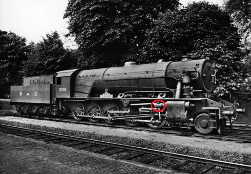

Ik deed het verkeerd ;D Heb eerst de binnenkant van de cilinders vastgesoldeerd, waarna ik alles dacht aan te brengen. Maar, handiger is het om eerst het hele cilinderblok op te bouwen met leibanen, cilinderdeksels en andere accesoires, dan alles pas achteraf aan te brengen. Dus de binnenkant even van het frame gehaald en daarna het hele blok in elkaar gesoldeerd.
Echter, nu is nog 1 ding me niet duidelijk. Boven de leibaan zit iets wat de Engelsen "rockers" noemen. De ene kant is hol en de andere kant is smal en bol. Welke kant nu boven moet weet ik eigenlijk niet en de tekeningen zijn te onduidelijk. Op foto's zie ik het echter ook niet goed, dus dat wordt waarschijnlijk een keer naar het spoorwegmuseum toe. Desalniettemin ziet het er nu al erg leuk en gedetailleerd uit. Ik zal nog even een foto plaatsen met wat ik bedoel:
Iemand die me daar uitsluitsel over kan geven?
Spoor 0 adept
guest7823
Wat je omcirkeld hebt lijkt mij op de geleiding van de zuigerschuiven. De functie hiervan is vergelijkbaar met wat de leibaan doet voor de zuiger.
