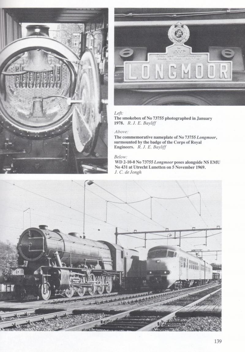

En anders moet je internet even afstruinen, er is een Engels boek over deze locs. Austerities 4-8-0 and 4-10-0 heet het volgens mij.
Vermoed dat je deze bedoeld: "Austerity 2-8-0s & 2-10-0s" door J.W.P. Rowledge.
Plaatje en eventueel een mogelijkheid om het te kopen, vind je hier: http://www.biblio.com/9780711017092
Op bladzijde 139 vind je deze ( groter) prent van de  WD 2-10-0 No 73755 Longmoor te Utrecht Lunetten op 5-11-1969
Ook staat er een afbeelding in van een loc met windleiplaten, gefotografeerd in Juni 1946 te Leeuwarden. Maar dan gaat het volgens het boekje om de NS 2-8-0 No 4444
Op blz. 61 staat nog een prent, volgens het boekje van de NS N0 4482, welke inderdaad van die kleine leiplaten langs de schoorsteen had zitten.
Boekje is dus een aanrader.   ;D
