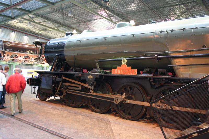

Hier heb ik drie plaatjes van de Longmoor geplaatst, de eerste laat het drijfwerk volgens mij iets beter zien.

Dan het volgende. De zuigerstang zit vast met een messing crosshead front. Aan de bovenkant van het crosshead front zit een lip die over de bovenkant van de bovenste leibaan moet vallen. Echter, dit klopt niet met het grote voorbeeld. Nu is het zo dat de witmetalen zuigerstang een geleiding heeft die tussen de leibanen valt. Dat zou eigenlijk genoeg moeten zijn, waardoor het lipje van het crosshead front aan de voorkant niet nodig is (snappen jullie het nog?). Kan ik zonder problemen dat lipje weghalen en vertrouwen op de geleiding van witmetaal tussen de leibanen, of is dat te fragiel (lees storingsgevoelig) en moet ik dat lipje er aan laten zitten?

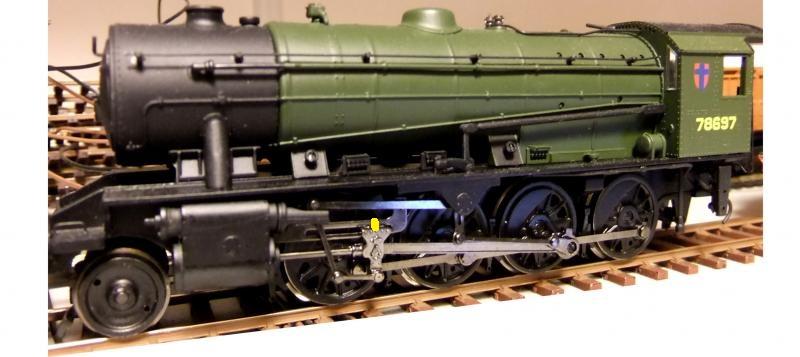

Even voor de duidelijkheid een bachmann loc, niet zezelfde, maar wel met hetzelfde drijfwerk:
Bron: dit eigenste topic ;D
Zoals je ziet is de bovenste leibaan vrij. Nu dezelfde foto, waar met geel het lipje is aangegeven zoals dat bij mij in de kit omschreven wordt
Bron: nog steeds dit topic :P
En dan een foto van het echte model waar dat lipje ook niet zit:
Bron: http://www.flickr.com/photos/35138806@N08/3567366079/
Ook hier is te zien dat de bovenste leibaan helemaal vrij is. De vraag is, zal ik het doen, of zal ik het niet doen? Beïnvloedt het de rijeigenschappen of is de geleiding van de witmetalen zuigerstang voldoende?

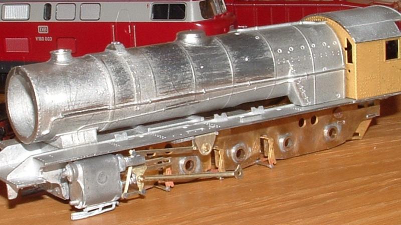

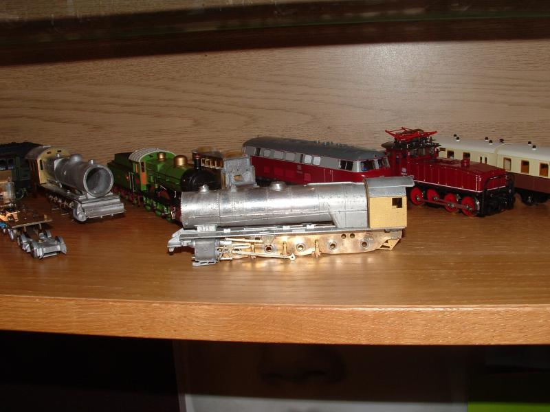

Inmiddels zijn de cilinderblokken aan weerzijden van het frame bevestigd en zijn ze licht gekanteld t.o.v. de voetplaat (net zoals in het echt). Daarnaast is het drijfwerk voor 1 kant zo goed als klaar en ga ik z.s.m. de andere kant in elkaar zetten. Van Leen heb ik nog wat tips en trucs gehad die ik misschien wil toepassen, dus daar wil ik nog de nodige aandacht aan schenken. Eigenlijk wordt het inmiddels tijd voor een foto update, dus ik zal binnenkort eens een paar foto's maken. Als het drijfwerk klaar is en het heeft proefgedraaid kan de boel gespoten worden. Het gaat nu echt snel ;D
Spoor 0 adept
Tomasso
  • Berichten: 6055

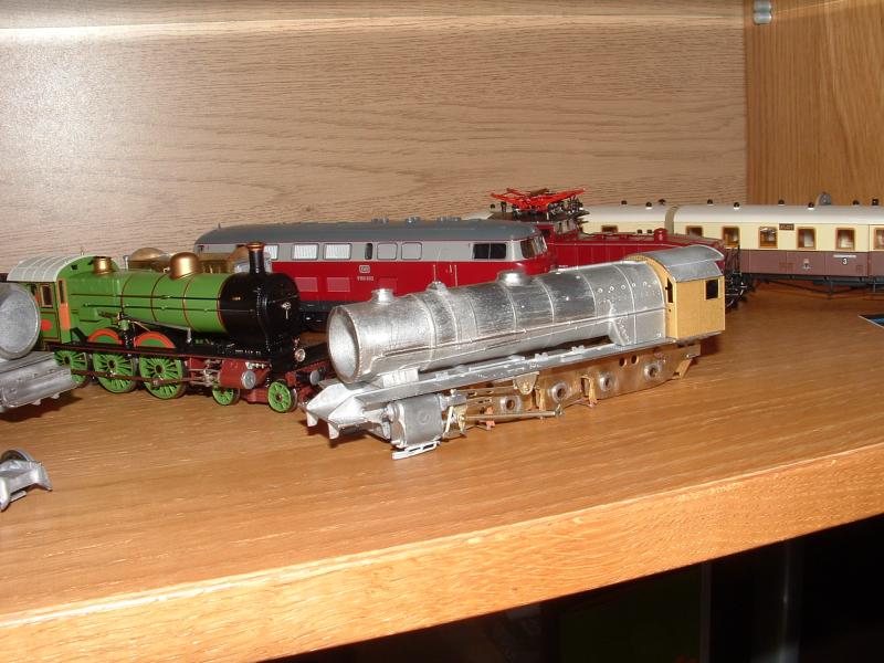

Zo. Hierbij 2 foto's zoals de loc er nu bij staat. Het drijfwerk is deels geklonken en loopt bijna helemaal zonder enige speling maar toch soepel. Een stukje papier tussen de drijfstangen en dan klinken lukte mij voor geen meter. De gaatjes zijn zo klein dat ik niet kon zien waar de klinknagel in moest vallen met zo'n stukje papier er tussen. Dus, toch maar op gevoel gedaan en dat werkt tot dusver prima, gewoon secuur en met beleid werken.
De klinknagels zijn soms echter te kort, waardoor ze niet eens 2 drijfstangen kunnen verbinden, aangezien de klinknagel er aan de achterkant niet uit komt. Volgens mij zijn ze van ijzer gemaakt, aangezien het een vrij zacht metaal is, maar kan je dat solderen? Dan soldeer ik ze aan één kant vast (de achterkant natuurlijk) en dan hou ik de binnenste drijfstang ongesoldeerd anders beweegt het natuurlijk nog voor geen meter ;D.
Anyway, de foto's tot dusver:
En hier nog een close up:
