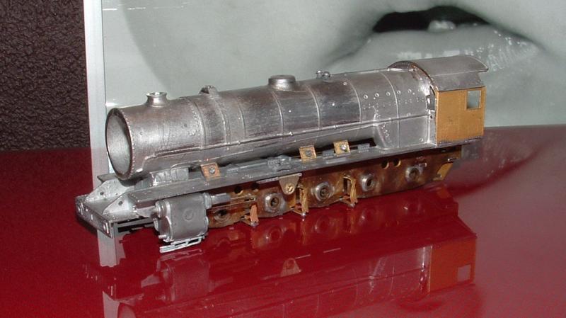

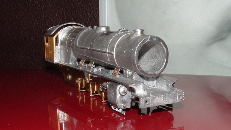

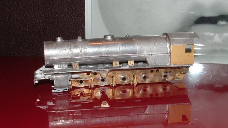

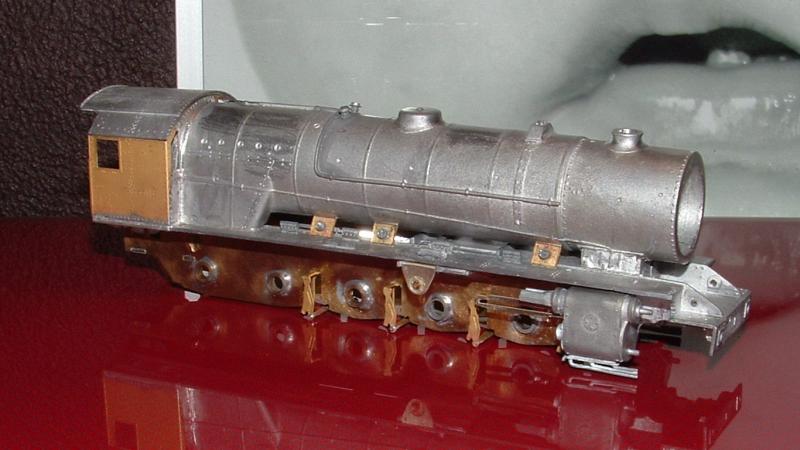

Zo, was het chassis even zat dus ben met de opbouw bezig geweest. Vandaag een productief dagje gehad, eerst de voetplaat voorzien van een hoop details en daarna de ketel en het machinistenhuis er op gesoldeerd. Zoals ik al zo vaak gezegd heb, hebben een heleboel dingen een rare pasvorm of passen gewoon ronduit niet. De voetplaat past niet goed op het chassis en staat bol. Dit komt door de bevestiging van een ophangsteun voor het drijfwerk die op het chassis en net onder de voetplaat zit. Echter, deze kon niet lager bevestigd worden aangezien het gietstuk voor de ophanging deze maat had. Nu moet het toch weer los, om dit deel beter op maat te maken zodat de voetplaat er netjes recht overheen valt. Nou ja, hopen dat het zo gepiept is.
Bij deze wat foto's van de stand van vandaag:
Het geheel behoeft nog wat nabewerking met een glasvezelpotlood en dan is het allemaal glad en naadloos gesoldeerd. Door kleurverschillen valt het nog erg op en lijken er dikke lagen soldeer op te zitten, in de realiteit is er echter weinig van te zien en valt het allemaal reuze mee. Nu dus nog even de passing in orde maken, want die bol lopende voetplaat ziet er echt niet uit. En dan is het verder met de afwerking! Het schiet echt op ;D
