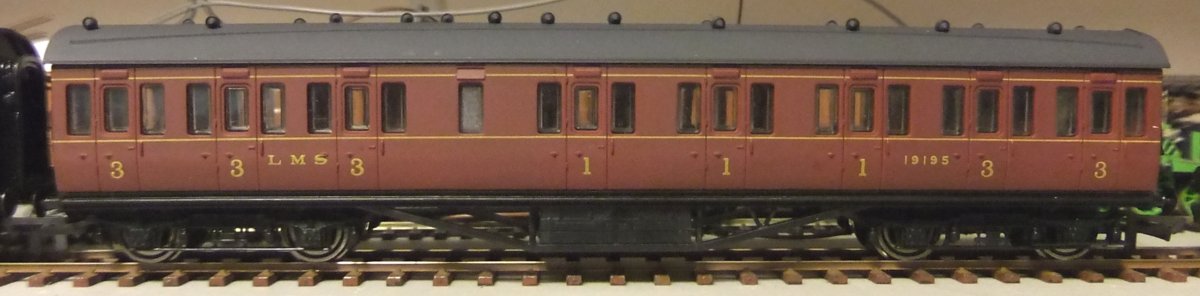

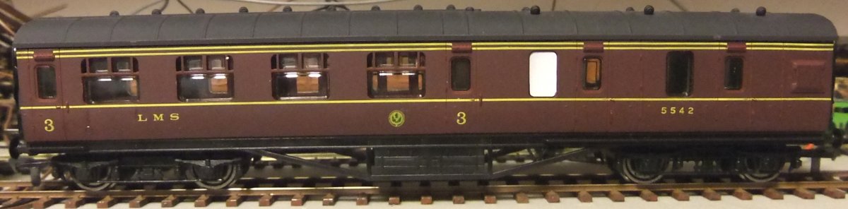

Het principe van een kortkoppelmechaniek is dat je feitelijk 2 draaipunten hebt. De koppeling draait dan om het draaipunt dat aan de binnenkant van de boog ligt. Daardoor komen de buffers aan de binnenkant van de boog niet dichter bij elkaar, wat bij een gewone koppeling met een draaipunt in het midden wel het geval is.
Ik heb inmiddels begrepen dat je dit principe met een Symoba kan toepassen op een heel kleine ruimte en het is daarmee een heel mooie oplossing voor veel oude rijtuigen e.d.
Maar ik zal proberen wat duidelijker uit de leggen wat ik voor ogen heb, wat de overwegingen zijn en waarom het voor mij (nog) geen prioriteit heeft om ermee aan de slag te gaan.
Misschien heeft iemand iets aan mijn overwegingen, je weet maar nooit....  ::)

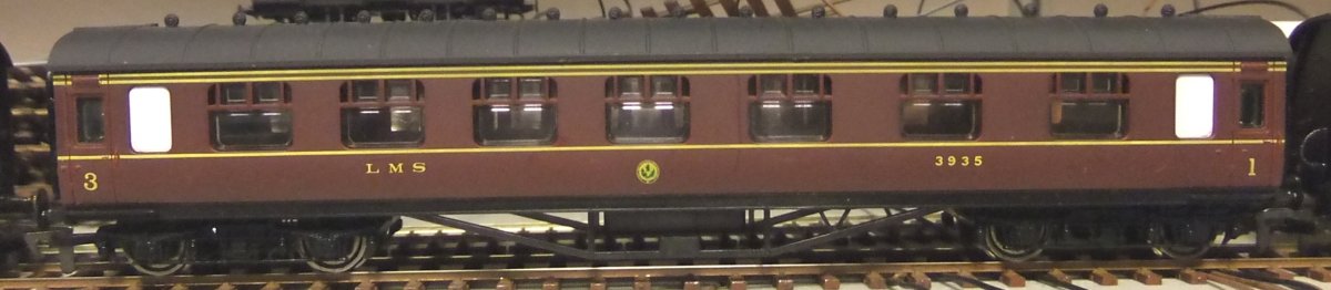

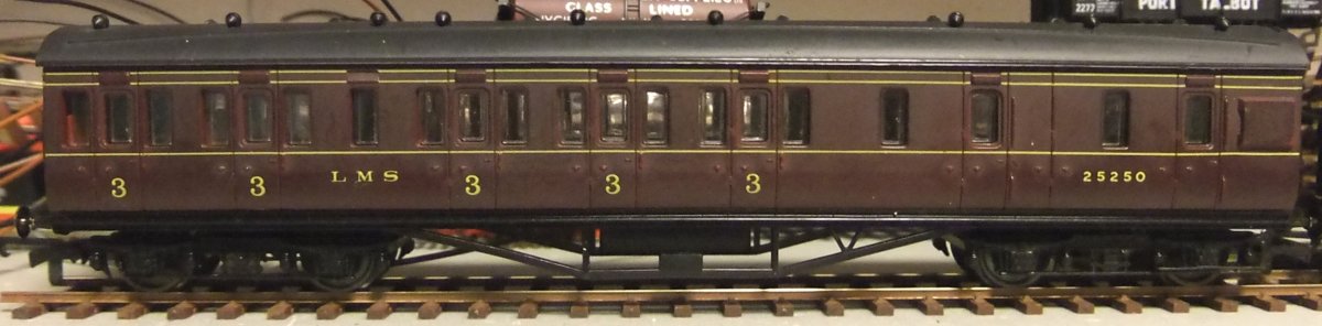

Als ik een oud rijtuig koop voor bijv. €10,00, dan wil ik ze graag perfect krijgen, maar ze moeten het wel waard zijn.
Die van Airfix zijn prototypisch aardig correct, dus die zouden het bijv. waard kunnen zijn:
Maar goed, om te beginnen zitten er vaak nog plastic wielen in. Die worden eerst vervangen door metalen van Hornby of Bachmann, dat kost een paar pond.
Dan zien de ruiten er vaak niet uit. Daarvoor kun je bij South Eastern Finecast voor £2,50 "flushglaze windows" kopen.
Als je dat gedaan hebt, dan ben je een euro of 6, 7 verder en dan is je rijtuig nog steeds niet perfect.
Dan de koppelingen vervangen. Ik ben het met jullie eens dat een kortkoppeling zoals die van Symoba de voorkeur verdient.
Maar is dat de kosten en het hakwerk waard? Zou kunnen.....
Mijn vraag is of je er ook zonder kortkoppeling nog mee weg kunt komen om je oude rijtuigen te verbeteren.
Ik heb op shows vaak naar de demobaan van Keen gekeken en hoe mooi een rake oude Pullmans van Hornby daar overheen reed, schitterend!  (y)
Ik was overtuigd, en heb ook een setje Keen koppelingen gekocht, en niet alleen voor één rijtuigje.
Ik heb ze nog steeds niet ingebouwd, omdat daarna bleek dat de bogies te kort waren.
Dan zou je dus al dat werk doen en dan klopt je Pullman nog steeds niet.
Daarna kwam Hornby uit met zijn supermooie nieuwe Pullmans met tafellampjes.....   (y)
Waar het in wezen om gaat is, dat je de gewenste illusie van een mooie stam rijtuigen dicht genoeg benadert.
Het baantje van Keen had best scherpe bochten, ik schat van met zo'n 40 - 45cm radius. Vroegâh reed men natuurlijk veelal met heel kleine (Setrack) bogen, dat maakte het in ca. 1995 dubbel zo mooi.
Mijn bochten zijn nu >60cm en op de BMB zijn ze minimaal ca. 55cm. Ook daar werk ik met 24 inch, maar OK, de minimale maat is 21 inch, ook al zit die misschien nergens op de baan.

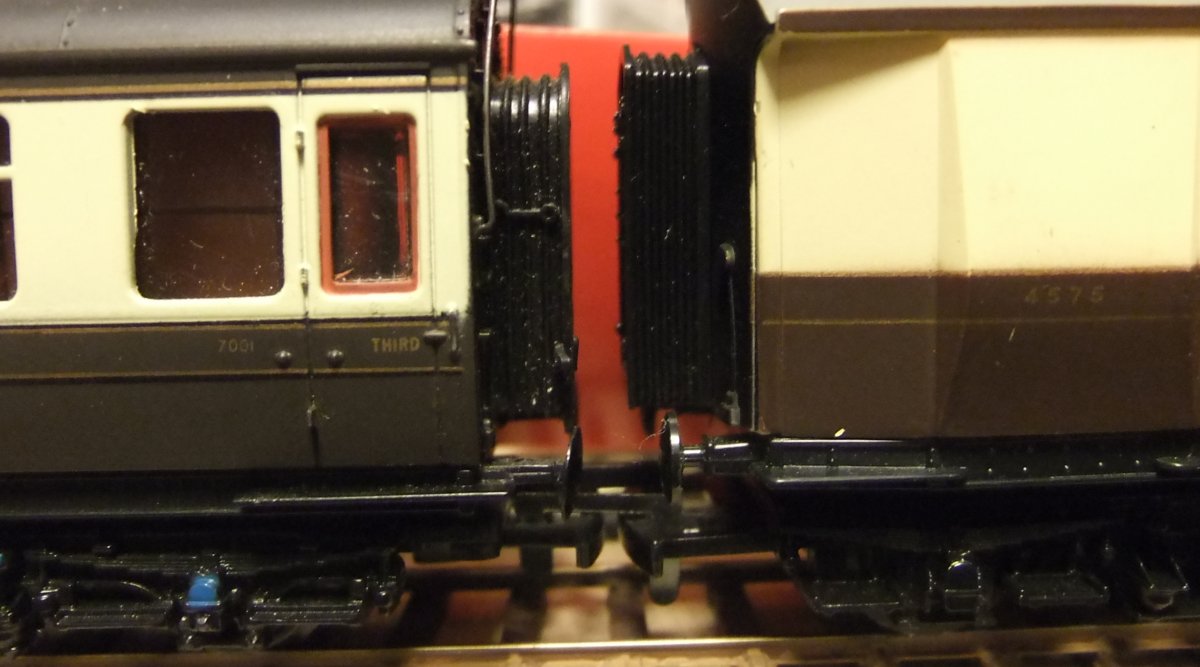

Nu ga ik mijn rijtuigen op een recht stuk naast elkaar zetten. De buffers komen tegen elkaar aan, de spleet ertussen lijkt schematisch op een "I".
Als ik nu mijn rijtuigen in een boog zet, dan komen de binnenste buffers vrijwel tegen elkaar aan en tussen de buitenste buffers zit ruimte, in feite zie je schematisch een "V".
Als de boog een R heeft van 40cm dan staan de benen van de V een stuk wijder uit elkaar dan bij een boog met R=55cm.
De vraag is of je bij deze iets grotere bogen ermee wegkomt om met "gewone" koppelingen de juiste illusie te wekken.
Onze rijtuigen staan nl. zelfs op een recht stuk wel héééél errug ver uit elkaar en daar zou je misschien zonder kostbare ingrepen en veel werk wat winst in kunnen boeken.

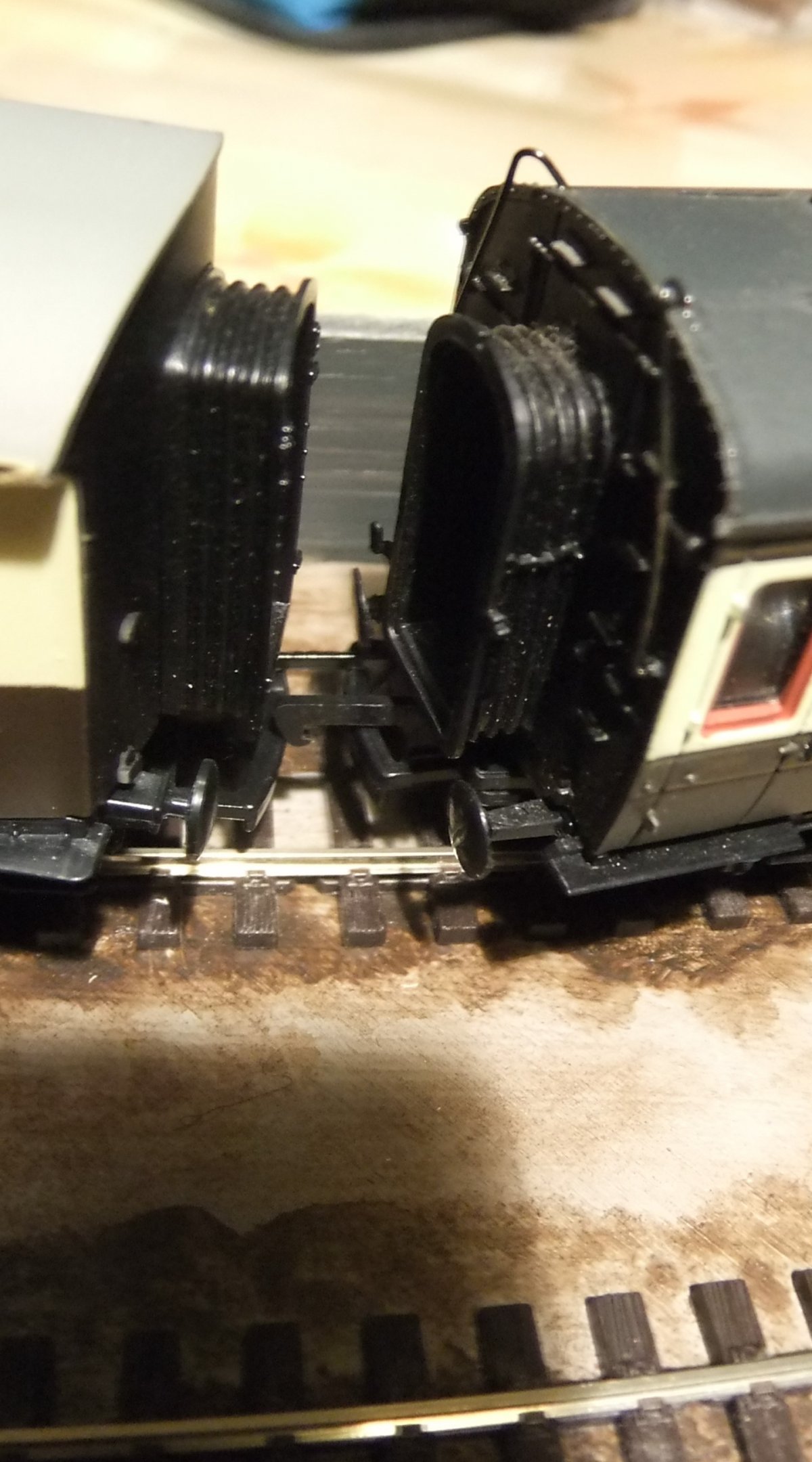

Ik zet nu 2 willekeurige rijtuigen (een van Bachmann, de andere van Airfix), op een recht stuk spoor neer:
In getrokken toestand zit er een mm of 4 tussen de gangways en een mm of 6 tussen de koppelingen.
Ik zou ze dus ca. 4mm korter kunnen koppelen, maar de vraag is of je dan in een boog niet in de knoop komt.
Dus zet ik ze in een boog van 24 inch (ca. 61cm):
Vreemd genoeg staan de buffers nu aan de binnenkant nog ongeveer net zover uit elkaar en die aan de buitenkant een mm of 16.
Ik moet eerlijk bekennen dat die 16mm me tegenvalt. Ik had gedacht dat het minder zou zijn.
Maar goed, ik zou ze in dit geval dus ongestraft ca. 4mm korter kunnen koppelen.
Stel je voor dat ik dit voor 1 of 2 euro kan doen of met spullen die ik al heb liggen, dan is het de vraag of ik hiermee de gewenste illusie van een mooie stam rijtuigen dicht genoeg benader. Misschien wel, maar voor 4 mm, dat is slechts 2mm per rijtuig, is het mij teveel werk.
Is het het me dan misschien de moeite waard om ze met Symoba's te gaan verbouwen voor € ??? (geen idee  ???) en (hoe-??) veel werk?
In het geval van de Airfix LMS-rijtuigen: Als ik ze kan vinden voor €10,00 en ik vervang de ruiten en de wielen voor €6,00 dan zit ik al op €16,00 voor een oud barrel van een rijtuig.
De onderdelen om ze van Symoba's te voorzien kosten €8,00 excl. height gauge e.d.
Dan kost het rijtuig mij €24,00 en het is nog steeds een oud rijtuig en ik vind ook de verf niet mooi. OK, hij ziet er nu beter uit op de baan. Dat mag ook wel, want ik heb er erg veel werk aan gehad.
De nieuwe Hornby LMS suburbans stonden kort geleden bij Hornby te koop voor £28,00, dat is nu zo'n €37,50. Je kan dus af en toe nog voor ca. £30,00 een modern rijtuig kopen.
Daarvoor heb je een volledig up-to-date nieuw rijtuig. OK, het was een aanbieding en die is er nu niet meer, maar van tijd tot tijd zijn er gewoon van dat soort aanbiedingen.
En tegen de tijd dat je met je 10 Airfix rijtuigen klaar bent brengt Hornby of Bachmann ze in een moderne all-dancing all-swinging versie uit, je zal het zien......
Dat zijn zo'n beetje mijn overwegingen bij het verbeteren van mijn oude rijtuigen. Ik zal er volgende week een stel meenemen naar de BMB-rijdag en dan kunnen jullie ze besnuffelen en kunnen we het er nog eens over hebben.
Dat neemt niet weg dat mijn vingers nu jeuken om eens bij één rijtuigje zo'n Symoba-koppeling te monteren.
Maar eerst moeten de BMB-keerlussen klaar.
Leen.

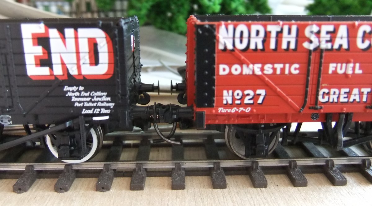

Hier zie je 2 met KD 18 gekoppelde karretjes:
De bufferafstand bedraagt ca. 3,5 mm. Als je ze nog korter wil dan kun je dat nog met no. 17 proberen.
