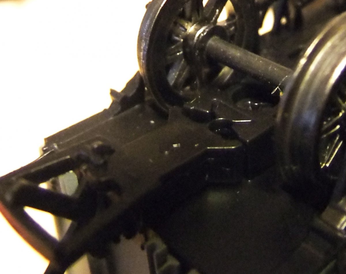

Ik heb een aantal plastic chassisdelen die je aan de onderkant van een rijtuig kan plakken en waarin de Bachmann NEM-schachten passen.
Het is net zoiets als wat onder Bachmann karretjes zit en waar de visstaart van de NEM-schacht in past:
Niet helemaal Symoba, maar het principe is soortgelijk.
Ik weet niet hoeveel verschil het kortkoppelmechaniek  van de Symoba maakt, want dat heb ik hiermee niet.
Het enige waar het op aankomt is dat die dingen op de juiste hoogte uitkomen en dat moet ik nog testen.
Hmmm, binnenkort maar eens proberen.
Leen.
