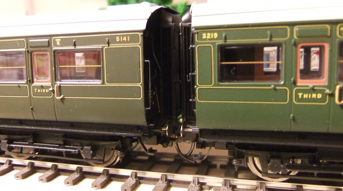

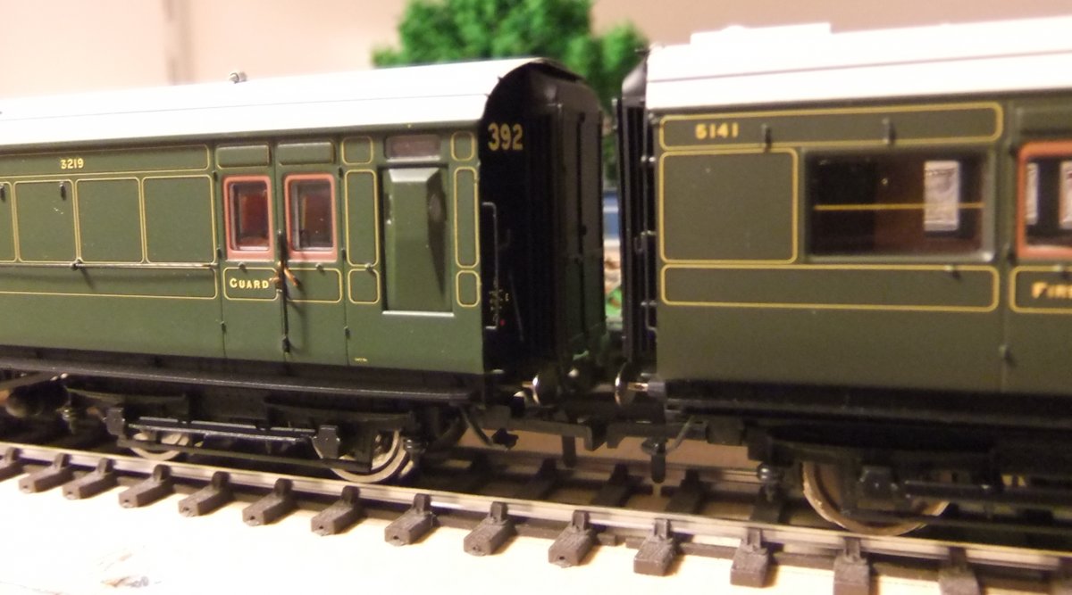

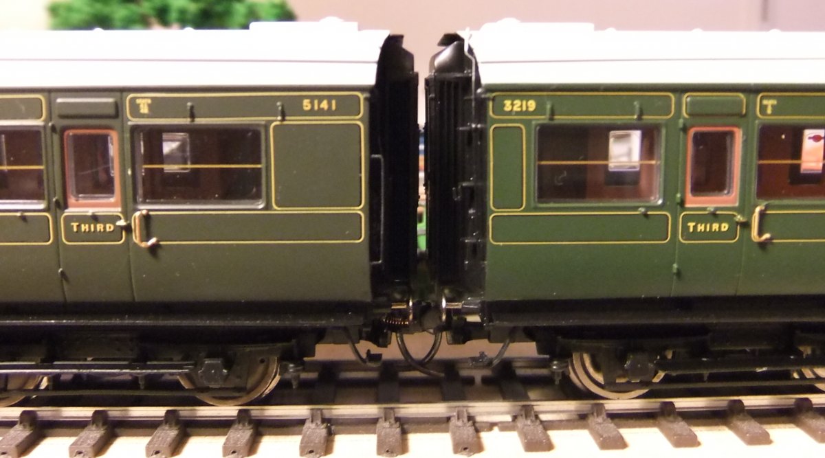

« Reactie #9154 Gepost op: 05 April 2016, 23:36:30 »
Vandaag dus....
Zo gekoppeld worden de Maunsells geleverd.
Foto haaks erop:
Foto net niet haaks erop, dus zoals je ze eigenlijk meestal ziet:
De afstand is veel te groot en dat is lelijk en bovendien levensgevaarlijk voor poppetjes die even naar een ander rijtuig willen lopen. Je moet er niet aan denken wat er zou kunnen gebeuren.  :-\
Zie je trouwens het kleurverschil tussen beide rijtuigen?

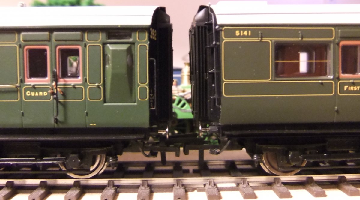

Kortgekoppeld met Kadees ziet het er beter uit.
Foto haaks erop:
En de foto niet haaks erop:
De oplossing is niet mijn meest favoriete: no. 18 was te kort, dus ik heb nu aan één rijtuig een no. 18 en aan de andere een no. 19. Ik had dit wel eens ergens gelezen. Gelukkig reed de SR met fixed rakes, dus dat moet ik dan ook maar doen. Het betekent dat ik aan elk rijtuig zowel een no. 18 als een no. 19 moet maken i.p.v. twee dezelfde koppelingen, waarbij ik oplet of de configuratie een beetje klopt.
De Roco 40271 koppelingen zijn evenals de no.18's te kort.

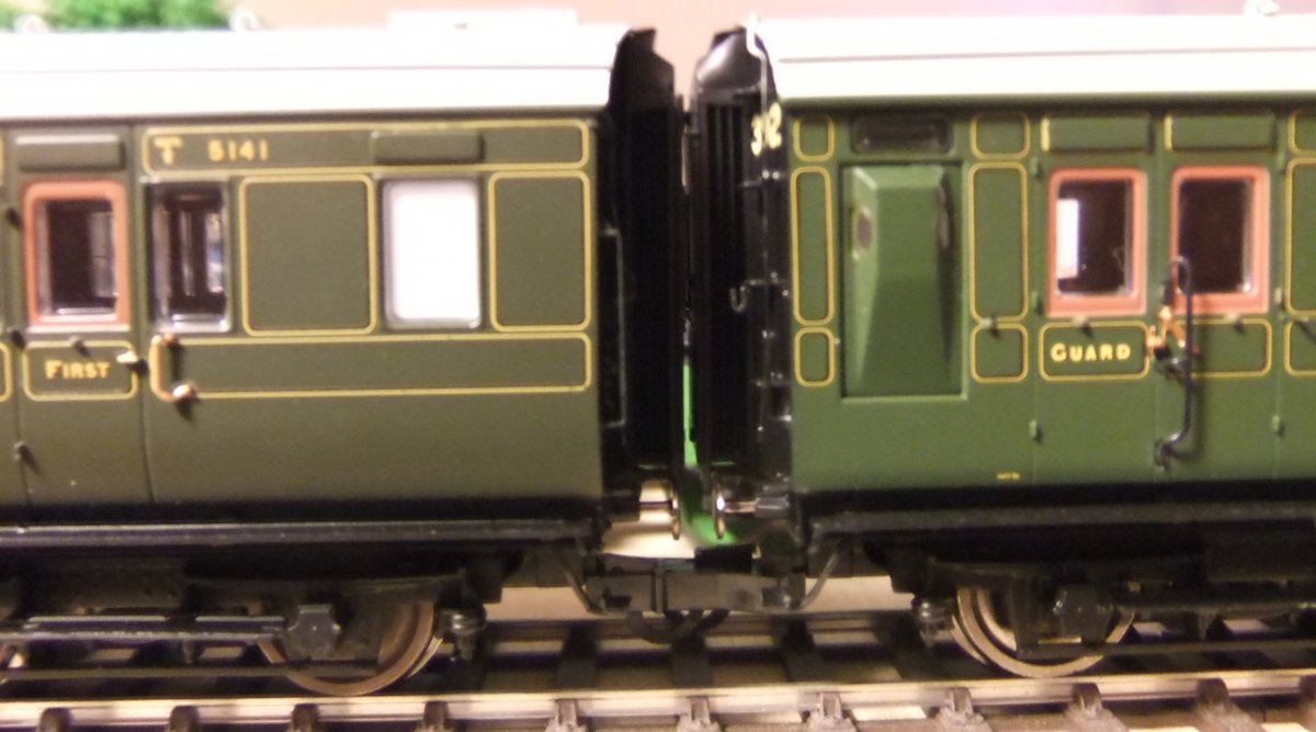

Maar als je er een vervangt door de bijgeleverde Hornby koppeling van hetzelfde type, dan krijg je dit:
Daar kunnen we wel mee leven, lijkt me. Bovendien hebben deze koppelingen heel erg goede rijeigenschappen, doordat ze goed in elkaar grijpen en de rijtuigen niet t.o.v. elkaar kunnen heen en weer bewegen.

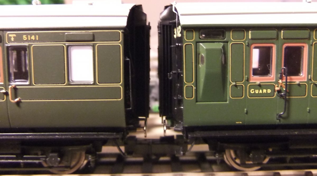

Als je de andere Roco ook vervangt door die van Hornby, dan heb je de Maunsells zo gekoppeld:
De Hornby koppeling is namelijk wat langer dan die van Roco.
Bij dit alles is het de vraag door welke bogen je het wil laten rijden.
Hoe korter gekoppeld, des te grotere bogen heb je nu eenmaal nodig.
Als je Maunsell-trein door haakse speelgoedbochtjes heen moet kunnen, dan kun je de oorspronkelijke koppelingen maar beter laten zitten.
Leen.
« Laatst bewerkt op: 06 April 2016, 10:00:58 door St00mboy »
