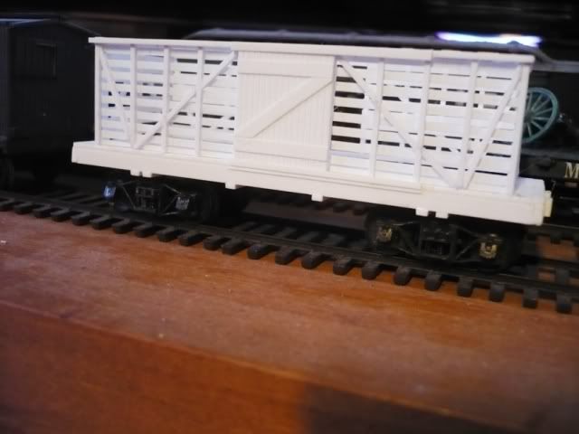

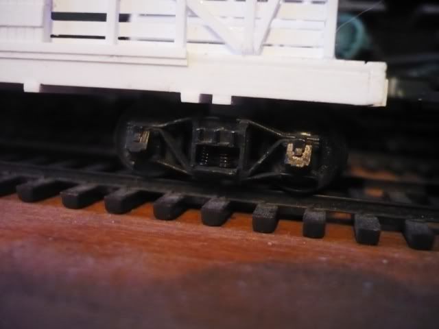

Eén puntje heb ik wel en dat heb je niet zelf gemaakt..: De draaistellen zijn gegoten en van het verkeerde soort met heel lelijke wielen met hoge flenzen erin. Ze halen echt de indruk van het modelletje een eind naar beneden en da's zonde..
Het zal door de flits komen )die gebruik ik normaal niet maar anders kwamen de draaistellen niet in het zicht', maar je hebt niet goed gekeken..... het zijn geveerde Kadee draaistellen. Wel zijn ze van oudere datum em lijken er geen vol RP25 in te zitten.

Voor de liefhebbers ;); ik heb even gekeken bij de draaistellen die ik van Stig overgenomen had, en daar lag nog een merendeel bij met lagere flenzen:
Lijkt beter, nietwaar?
  • Berichten: 3918
    • MCKmodelbouw
Re:Civil War layout ofwel; Ronald gaat een nieuwe baan bouwen!
« Reactie #455 Gepost op: 07 February 2011, 17:28:43 »
Zeker, maar het blijven lompe dingen die box cars. :P Maar het is prachtig gemaakt, dat moet ik wel even zeggen!

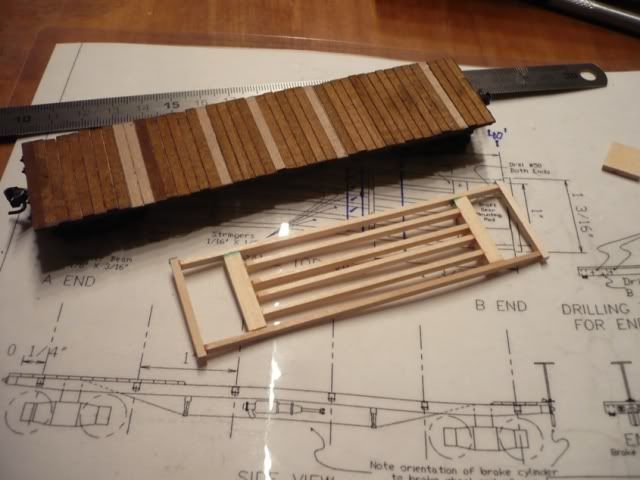

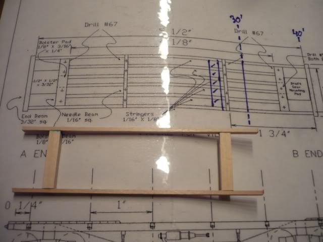

Nadenkend over hoe de wagens te gaan maken buiten styreen om bedacht ik dat ik nog een stapel van rond de 10 stuks heb liggen van 40ft flatcars, merk Rems Railroad Models. Deze karren zijn van jongere datum, maar omdat het houten kitjes zijn zouden ze zich prima naar 28 of 30 ft laten ombouwen. Inkorten gaat stukken beter als verlengen, nietwaar? ;)
De bijbehorende tekening even gladgestreken en geseald. Daarna de hoofd draagbalken ingekort. Dit op tekening al aangepast:
En met een eerder gebouwd 40 foot exemplaar:
Ondanks de bobbel in de tekening is hij wel vlak, hoor ;)
Ziet er al een heel stuk beter uit.. Ik vind de houten frame draaistellen alleen nog veel beter passen bij het soort oerwagons dat je aan het bouwen bent..

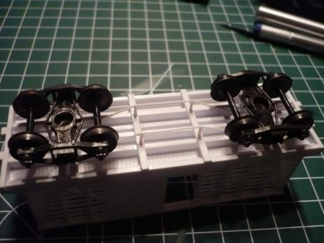

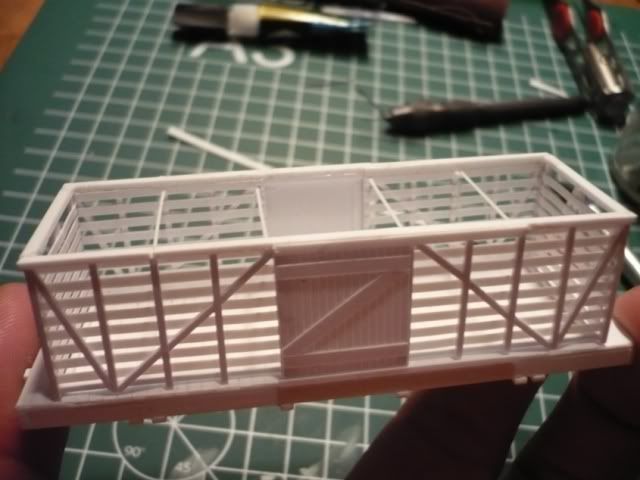

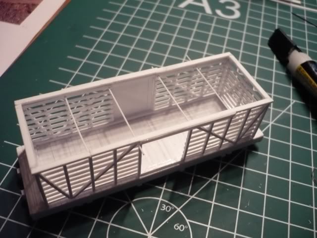

Nog even aan de cattle car verder gebouwd. Op de foto's is goed te zien dat er ijzeren stangen tussen de zijwanden zitten aan de bovenkant:
Bron: www.btsrr.com
Deze gemaakt van 0,5 mm styreen. Daarvoor eerst met de hand de gaatjes geboord. Voorboren met 0,3, opboren met 0,5 mm:
Daarna de stangen ingelijmd met wat overlengte:

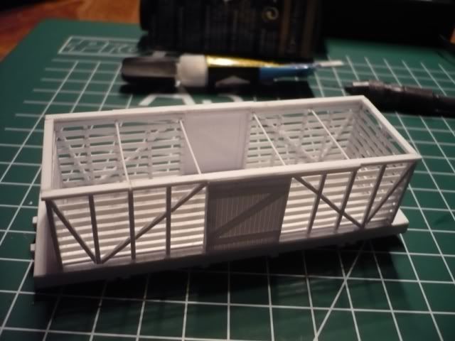

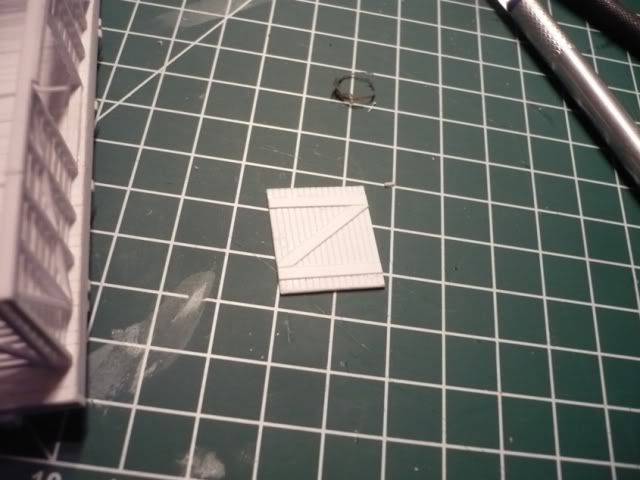

De 2e deur gemaakt, die ontbrak namelijk nog:
En het resultaat tot nu toe:

Ziet er goed uit , maar ben je niet bang dat die styrenen stangetjes gauw breken , is messing oid. niet steviger ?
RobbertJan
  • Berichten: 3547
  • Mcn NSR Groningen.
« Reactie #463 Gepost op: 08 February 2011, 21:41:20 »
Dat is iets wat mij ook direct te binnen schoot, messing van 0,5mm zal inderdaad
steviger zijn dan styreen.

@Ronald, Robbert Jan; jullie hebben helemaal gelijk. Ik heb wel wat messing 0,5 mm draad maar dat hoort bij een kit. Moet eerst zien wat te krijgen ergens. Vandaar dat ik teruggreep op styreen. En ja, dat is wat slapper, maar moet eerlijk zeggen dat het wel gaat:
Later!
