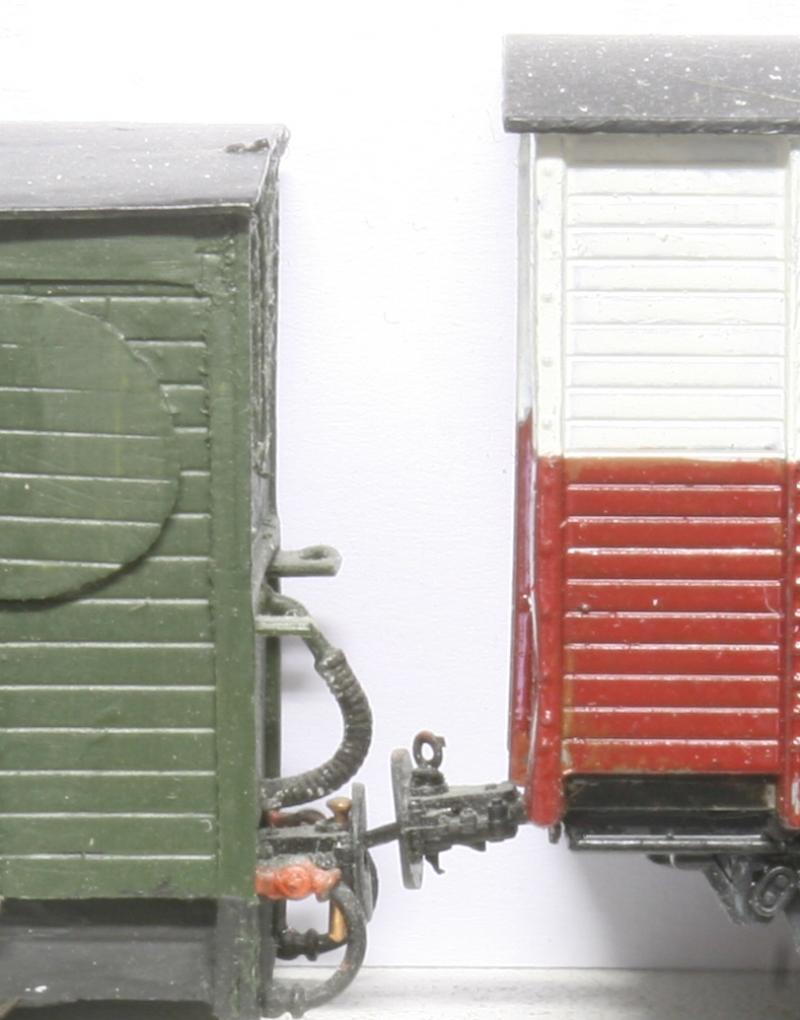

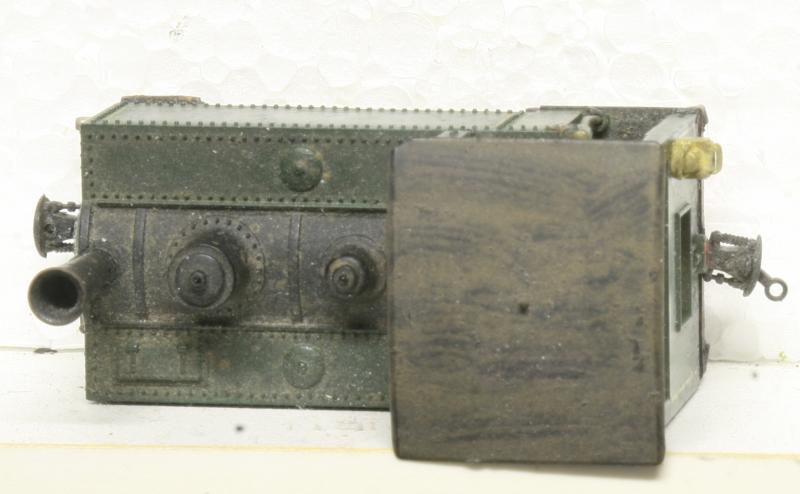

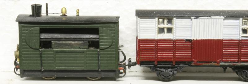

Misschien wat off topic, maar hier de toepassing van boven omschreven koppeling(en)
SK

Links is de koppeling die Liliput en roco gebruiken, rechts is de trechterkoppeling van Roco die je enkel met een stift kan koppelen. De normale koppeling kun je met een haakje of met een stift koppelen en is wat grover. Als je daar het haakje afzaagt is die koppeling denk ik wat beter.
Overigens nog een winkel gevonden die dit soort dingen los verkoopt..
hiero klikken
groet daan.
« Laatst bewerkt op: 13 February 2011, 21:03:26 door daan2353 »

Nee hoor, Kras. Uiterst behulpzaam, elke info is welkom (y)

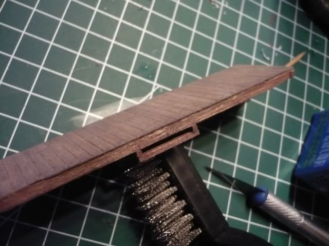

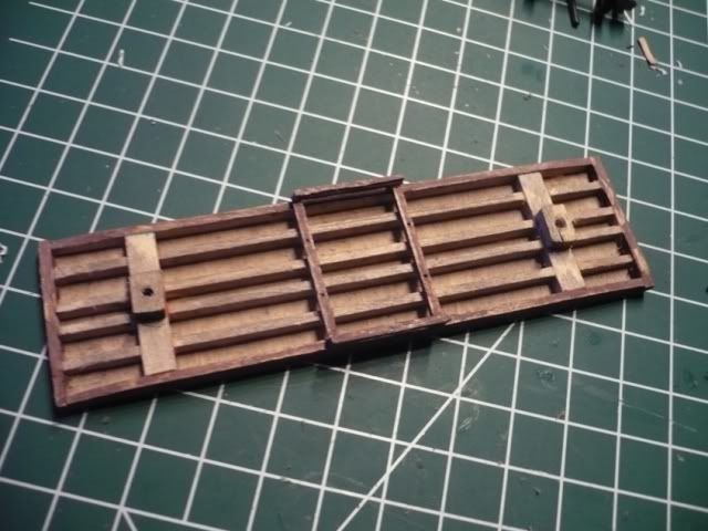

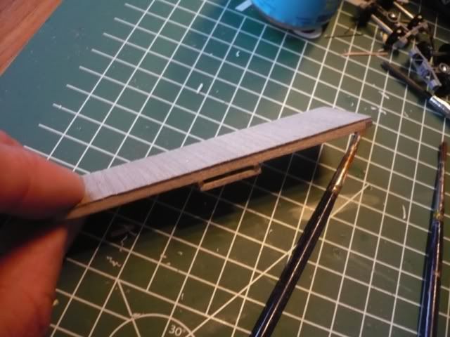

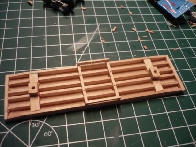

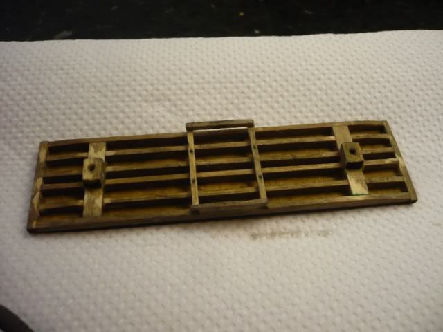

Nog even wat versteviging aangebracht en de balken aan de onderkant afgeschuind bij de kopse kanten:

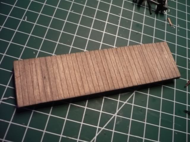

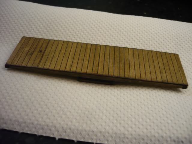

Daarna in het eigen "prutje" gegooid. Dat heet mijn wash voor hout. Een minuutje of 2 ondergedompeld en daarna nog wat opgekwast over het dek:
En de onderkant. Moet nog wat bijgewerkt worden, op de plekken waar lijm gekomen is komt de wash niet in het hout:
De zijkanten (draagbalken) en kopse kanten zullen nog een kleur krijgen.

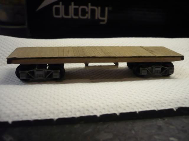

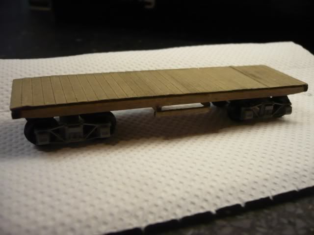

De wagon op de onderstellen:

Vanmiddag de platte wagen opgeborsteld, geverfd (de zijkanten en kopse kanten) plus de onderkant (zijbalken):
Daarna de rood/bruine kleur weer opgeborsteld:
Opgeborsteld bovendek:
De onderkant na kleuring weer behandeld. Het lijkt zo een stuk verweerder:
En met zijn maatje. Inmiddels is die de eerste keer in een donkerbruine kleur gezet.
