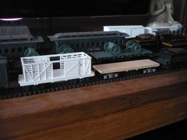

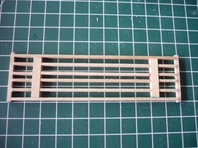

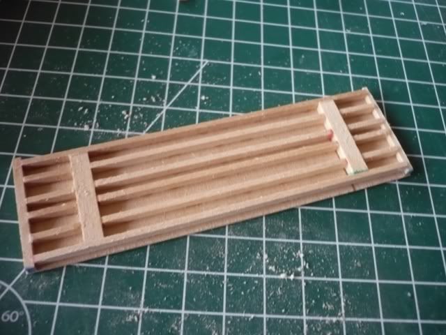

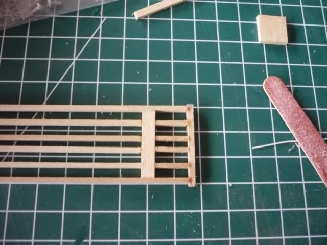

Zo, nu we weer prima zien ;D gaan we weer vrolijk verder. Ik was gebleven bij het houten onderstel. De kit wil deze constructie voor plaatsing van een Kadee huis en koppeling:
Maar dat wil ik niet.... de bedoeling is toch te proberen te gaan werken met zogenaamde "link-and-pin" koppelingen. Veelvuldig gebruikt in het smalspoor gebeuren, maar in de tijd van de Civil War was dit soort koppeling gemeengoed. De enigste die op dit moment een H0 koppeling heeft als link and pin is Alexander Scale Models:
Nu hebben zij wel een huis voor deze koppeling:
Maar dat is niet zoals het hoort. De koppling zal rechtstreeks onder de wagons gemonteerd worden. Daarom heb ik het onderstel aangepast naar de styreen variant:
Omdat ik de kit als 30 foot uitvoering bouw had ik wat hout over. Hiervan dus de resterende draagbalken gemaakt.

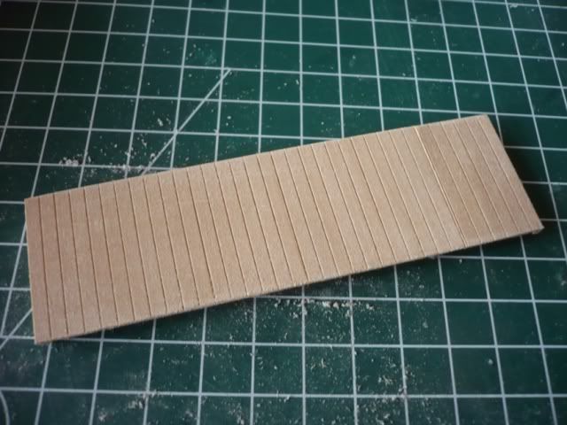

Hier het geheel vlak geschuurd als voorbereiding op de planken:
Deze kit wordt geleverd met een sheet in plankvorm. Dus ingesneden met plankmotief. De vorige versie heb ik gebouwd met losse planken gesneden uit deze sheet. In dit geval heb ik toch gekozen voor een nettere variant en de sheet als geheel gebruikt. Voor de 40 foot uitvoering liggen 2 stukken bij, de 2e is op lengte gesneden en pas gemaakt op het onderstel.
De boven- en onderkant tot nu toe:
Een aardig resultaat tot nu toe. Eerst koffie! ;)

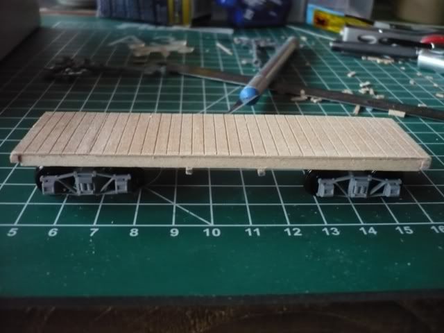

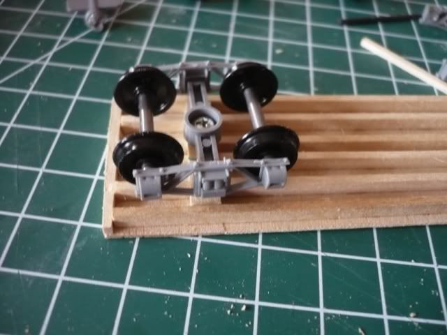

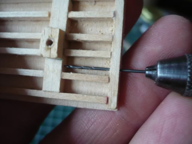

Updeetje!

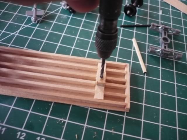

Om de Tichy draaistellen die bij de kit geleverd zijn te monteren moeten er wel gaten geboord worden. Het blokje dat op de bolsters gelijmd is is niet erg dik maar ook erg zacht. Dus eerst met de hand voorgeboord met 1,5 en later met 2 mm:
1 in elkaar gezet draaistel gemonteerd met bijgeleverde schroef:
De beide gaten, en de balken voor de spandraden gelijmd:
Die draden moeten door de hele bak getrokken worden tot aan de eindbalken. Uiteraard was Ronald vergeten eerst de truckbolsters te boren..... >:( Dus maar op deze manier; eerst de eindbalk, daarna de bolster:
Zie:

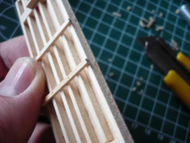

Daarna zag ik dat het dek eigenlijk te breed was... bij de vorige kit heb ik dat zo gelaten maar dan hebben de stake pockets (dat zijn de U'tjes die aan de zijkant zitten) geen zin meer om te monteren daar ze dan onder ipv naast het dek uitkomen. Dus toch maar het dek versmald aan beide zijden:
Zo is het:
En zo was het:
Een stuk beter dus.
Een voorlopig zijaanzicht, geschuurd en bijgewerkt:
En met zijn styreen maatje achter elkaar:
Ik heb er waarachtig lol in! ;)

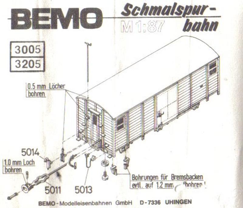

Over je koppelingen: Bemo heeft bij zijn Duitse goederenwagens een setje bekerkoppelingen meegeleverd. Of ze dat nog doen weet ik niet, die van mij zijn allemaal heel oud. Op de foto zie je de bijgeleverde instructies:

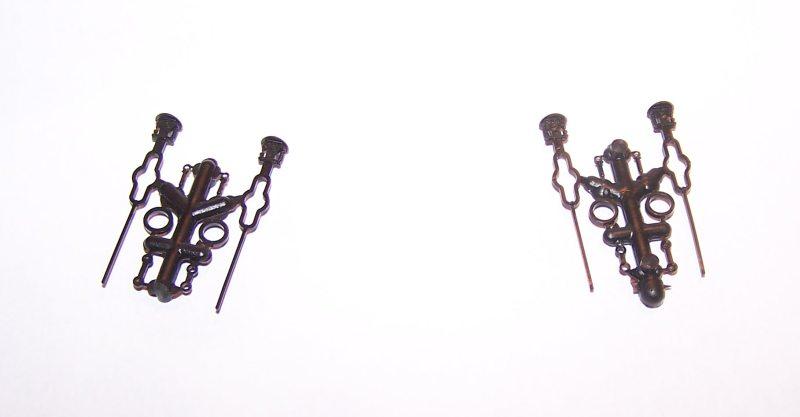

Ik heb ook nog een foto gemaakt van de gietboompjes (boven en onder):
Misschien dat je hier wat mee kunt, het lijkt mij een heel gepriegel  ;D Ze zijn in ieder geval gemaakt om ook echt gebruikt te gaan worden, en dat is precies wat ik ook ooit eens van plan ben.
