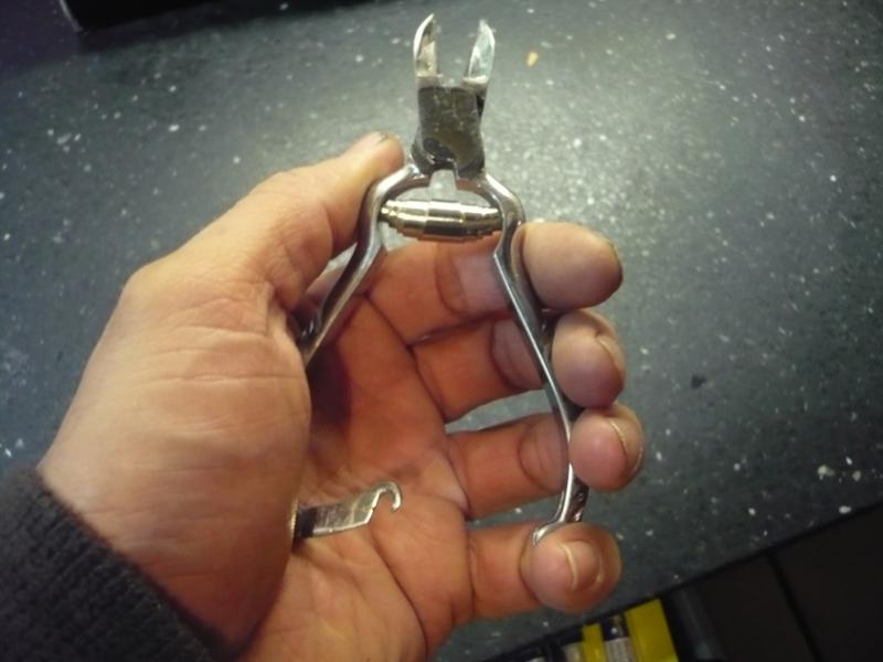

Je bedoeld deze?:
Had ik al....
Zal ik eens proberen!

Nee zoiets als deze...

Die wie ik toonde is voor onze hond gebuikt die ik van 1986 t/m 1994 gehad heb... en dat was een specifieke nagelkniptang voor honden. Dus zeg maar het oude model van wat jij toont.

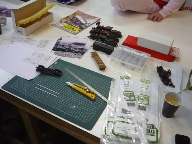

Mijn plekje in de shop van Marty. Er staan grote tafels waar je prima aan kunt werken:
Ik wilde een standaard wagon bouwen, een zogenaamde "peaked roof house car". Foto als voorbeeld van BTS:

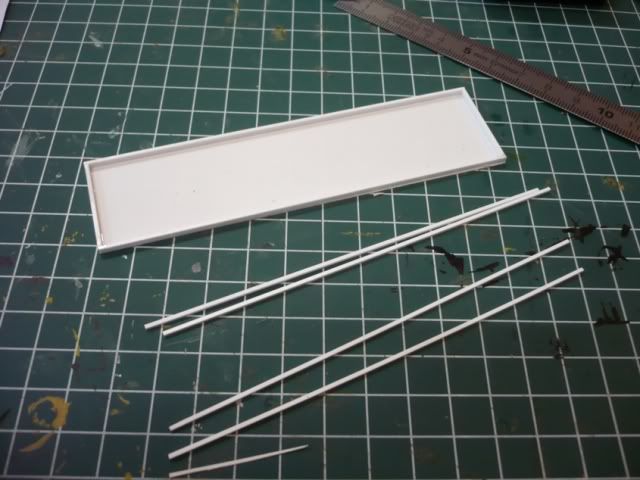

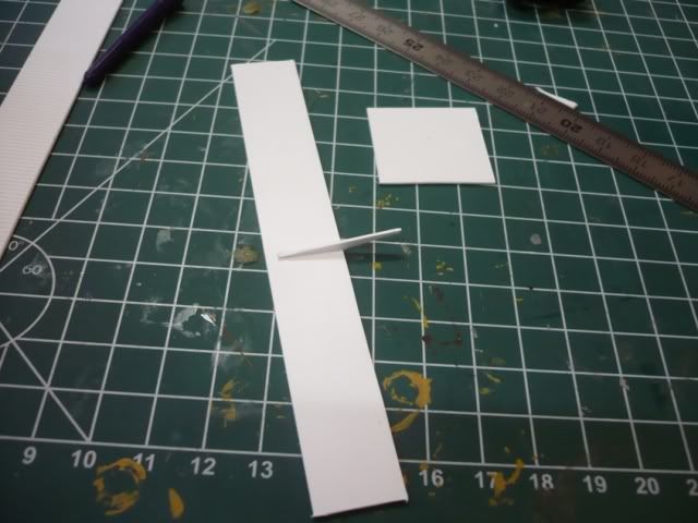

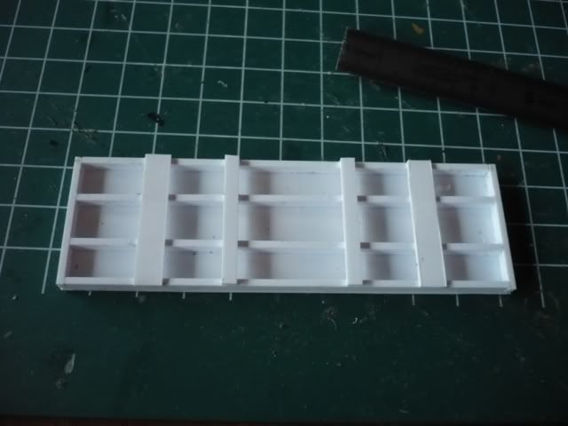

Als eerste een frame gemaakt van 1 x 2 mm en 0,25 mm plaat. De middenbalken liggen al klaar:
Daarna de balken voor het spanwerk en de truckbolsters gemaakt. Laatstgenoemde worden nog dikker (lees hoger) gemaakt. Deze delen van 1 mm gemaakt:

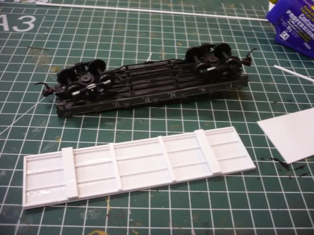

Even ter vergelijk met een (door de vorige eigenaar) aangepast Bachmann exemplaar:

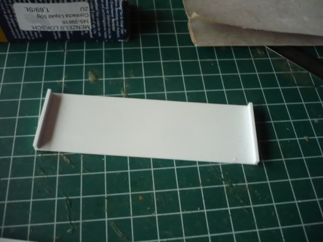

Een zetrandje waar de eerste zijwand tegenaan geplaatst wordt. maat 1 x 1 mm:

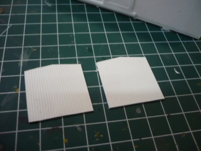

Kopwandjes:

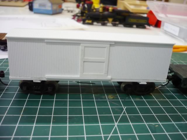

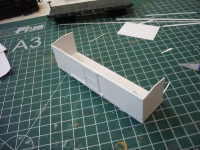

En de eerste zijwand met de kopwanden. Ik heb gekozen voor dichte deuren ipv open. Dit omdat het de eerste keer is en allemaal nieuwe materie is.

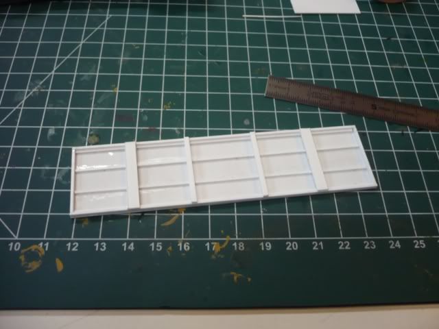

De zijwand is gemaakt van een sheet Evergreen 0 scale 0,75 mm met 2 1/4"spacing. De deur daarentegen van N scale 0,5 mm met 3 1/4"spacing. Een fijnere variant dus zoals de foto laat zien:

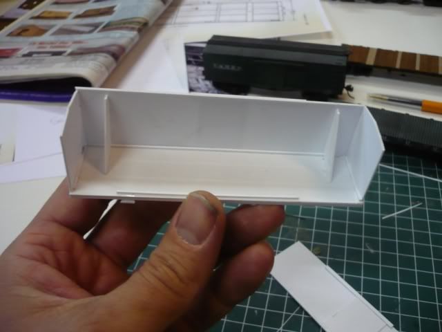

Met versteviging binnenin zodat de wand loodrecht blijft staan. Zie je toch niets van terug:

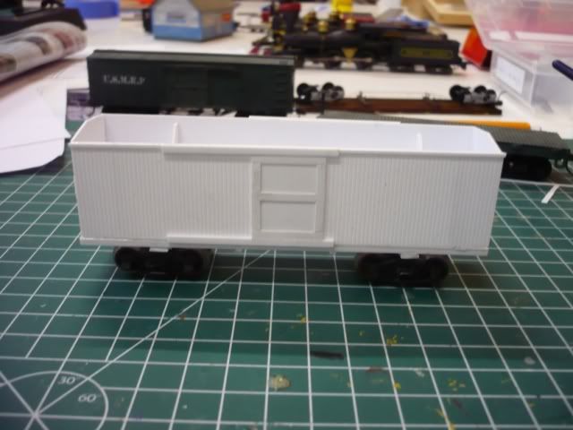

En met de tweede wand op zijn plek plus wat afwerkstrips:

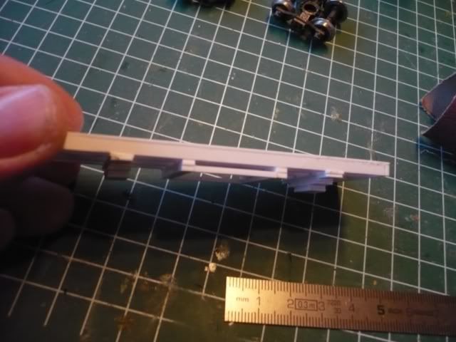

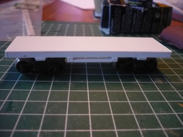

De bolsters heb ik inmiddels wat opgehoogd d.m.v. strips. Zo staan de trucks en de bak correct. Toen ik zat te kijken viel mij op dat de trucks vrij ver naar het midden van de wagon toe stonden, en dat hoort niet zo. Een meetfoutje had daar voor gezorgd. Omdat de lijm nog niet helemaal hard was ze voorzichtig onder de bak weggetrokken om te verplaatsen.
Daarna eerst het dak gemaakt uit 2 stukken. Tevens in het midden een versteviging gemaakt ter voorkomen van doorzakken:
En ruw klaar. Let op het feit dat de bolsters nu verder richting kopwanden staat en de trucks er nu mooi onder staan:

Wat heb ik geleerd? Veel:
- snijden; styreen snijden is toch een vak apart. Een goed scherp scalpelmes is belangrijk. Moet eerst wat andere meshouders kopen, de mijne zijn te gammel.
- tekeningen; had er een 2-tal gescaled naar 50%. Maar dat klopte toch niet helemaal.... vandaar dat deze wagon iets groter is als de standaard maat Bachmann. Moet ik nog eens goed nameten en uitzoeken om tot een correct formaat en op schaal te komen.
- lijmen; met Revell gedaan; Beter toch MEK (maar dat heb ik niet meer en als ik het wel had krijg ik er verschrikkelijke koppijn van), maar nog beter de oplosser van Bison. Zag Karst Drent er op Eurospoor mee knoeien en dat ging prima. Ga ik dus hierna gebruiken. Nu te veel kleine lijmvlekjes.
- betere lineaal. ik had een smal exemplaar van staal bij mij. Beter is een zwaardere en bredere die stabieler blijft op styreen en zodoende recht zal snijden in combinatie met een goed en scherp mes.
- wagon; zwaardere balken als chassis. Deze zijn te smal en kunnen wat hoger en zwaarder worden uitgevoerd.
Ik ben in zoverre tevreden dat het in ieder geval lijkt op wat ik voor ogen had. Niet tevreden ben ik over mijn eigen "slordigheden" die voorkomen hadden kunnen worden door iets zorgvuldiger te meten, snijden en te werken. Ook de net-niet-juiste gereedschapjes zijn daar debet aan. Dus zoals al gezegd; een prima ervaring rijker.

Oke mannen, kleine update weer. De adviezen ter harte genomen en met een groter mes gesneden nu. Werkt een stuk gemakkelijker moet ik zeggen.
Vannacht op het werk nog eens de maten doorgerekend. En daar kwam ik er achter dat de wagen die ik gebouwd heb (de bak dan) ongeveer 34 foot lang is. En de meeste wagens ewaren destijds een goeie 28 foot. Die maten omgerekend en een nieuw onderstel gaan bouwen.

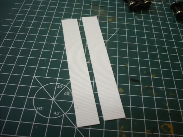

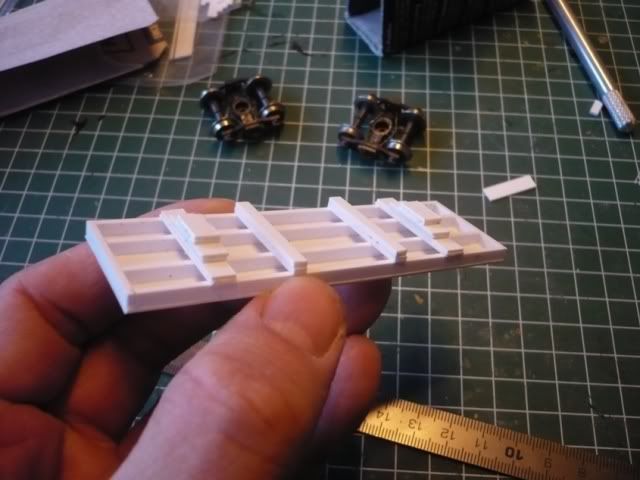

Gisteren al wat nieuwe styreenstrips gehaald waaronder 1,5 x 3 mm. Hiervan de balken van het onderstel gemaakt. Tevens met 0,75 mm dik strippen gemaakt voor de truckbolsters:
Klikkerdeklik
Even testen met de draaistel afstand tot de koppen van de wagen:
Het midden waar de balken ter versteviging komen:

En als laatst los op de trucks:
