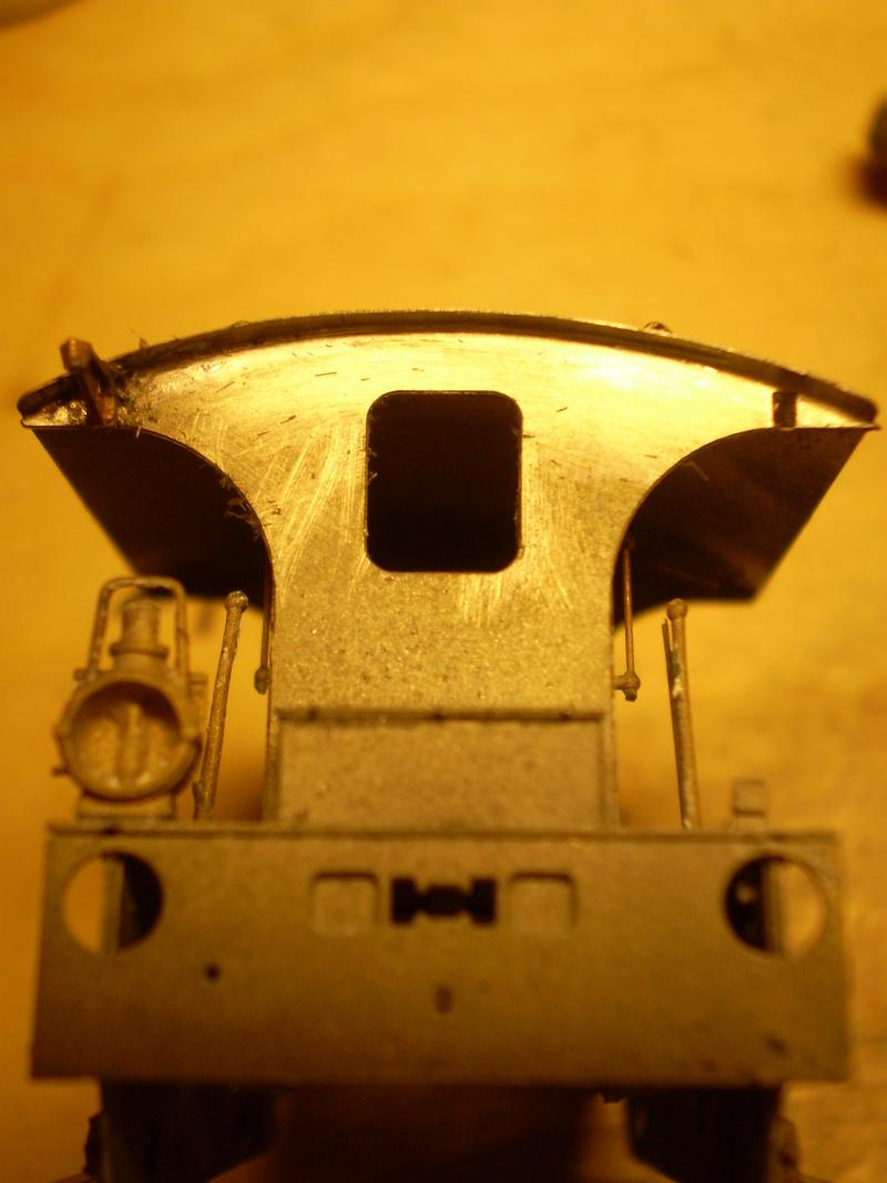

Na enkele aanmoediging gisteren in Houten gisteravond in een pot met thinner gedompeld.
Vanmiddag gaf de tandenborstel en pijpenragger niet het gewenste resultaat, dus heb ik hem gewoon gestraald en daarmee verdwenen alle lakresten als sneeuw voor de zon:
Vanavond maar eens het dak eraf solderen en misschien meteen goed er weer op.

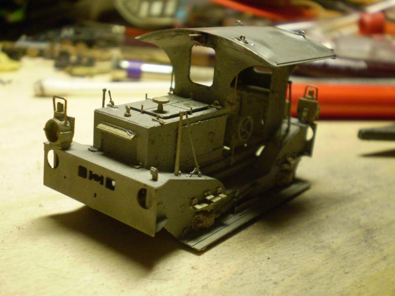

Volgens mij lukt dat alleen met de 'nieuwe' Phildie lak. Ik heb nog oudere en ik wil graag 100% zeker weten dat ik de kap nog meerdere keren kan afplakken zonder dat er lak meekomt.
Maar goed, het dak moest er dus eerst af, dus dan moet deze alsnog weer in de soda en daarna weer gestraald.

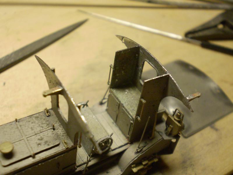

Meer eerst het dak eraf:
En bij nadere beschouwing bleek het probleem te zitten in het feit dat een van de zijwandjes een fractie boven de achterwand uitstak, waardoor er een knikje aan de achterkant in het dak kwam te zitten. Dus even een vijltje eroverheen, de zaak weer goed schoonmaken en vervolgens het dak er weer op solderen:
Het knikje zat boven de linkerwand en is nu dus weg. Het sluitseinijzer rechts moet er nog in en ook is er bij het afsolderen van het dak een van de 4 dakhijsogen verdwenen. Volgens mij liggen er in mijn voorraaddozen nog wel ergens Philotrain exemplaren, die volgens mij hetzelfde zijn.
Dat is overigens nog wel een tip: voor het mooi rond solderen van het dak op de kop- en achterwand is het waarschijnlijk beter de dakhijsogen pas na het solderen van het dak met een beetje soldeerverf erop te solderen. De dakhijsogen vormen anders een star stukje dak, dat niet meer mooi meebuigt met de wanden.

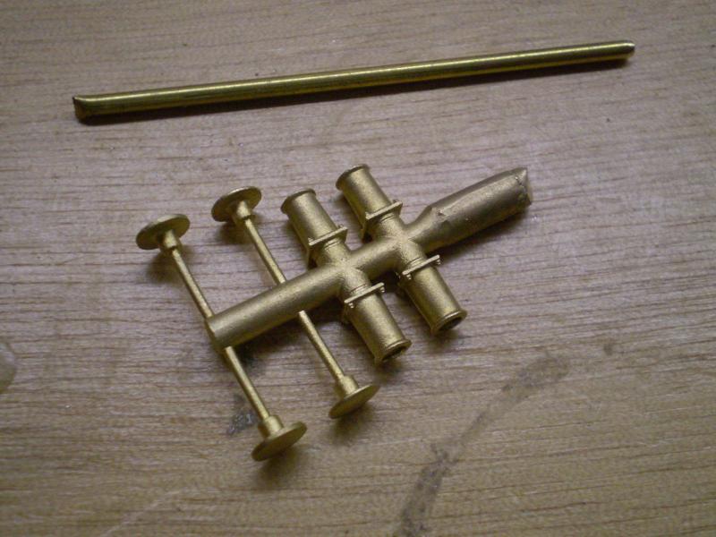

De buffers moeten ook nog.
Het is een gietboompje met de bufferschalen met bufferstelen en de bufferhulzen apart. Er zijn ook nog 4 veertjes geleverd. Nu kunnen de verende bufferstelen niet doorstoten, want deze komen precies middenop het chassis terecht. Dus er moet van achteren een ruimte worden geboord, waarin de buffersteel kan schuiven.

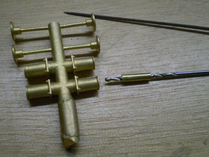

Maar eerst moeten de bufferhulzen worden doorboord met 1mm om de bufferstelen te kunnen plaatsen. Dit is het makkelijkst als de bufferhulzen nog aan de gietboom zitten, want die is goed in een bankschroef te klemmen. Dan adviseert Erwin een 2mm messing pijpje met binnenafmeting van 1mm te gebruiken als centreerhulp bij het boren. Dus je plaatst een stukje pijp in de bufferhuls en daardoorheen boor je met 1mm een gat in de bufferhuls:
Hier het boortje met het centreerhulpje eroverheen.

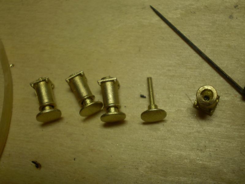

Na boren en afzagen van de bufferhulzen van het gietboompje zijn er nu 3 goed:
De 4e is niet goed en ik moet Erwin gaan vragen of hij er misschien nog een heeft. Ik weet niet of jullie ervaring hebben met messing gietwerk, maar dit is vaak keihard. Dus met het boren zijn er 2 boortjes gebroken, waarbij de punt van het boortje muurvast in het gat blijft zitten. De ene was al ver genoeg, waardoor na het afzagen het boortje er van de andere kant uitgetikt kon worden. De andere helaas niet, dus tikken helpt niet en vervormt alleen maar de bufferhuls.
Dus 3 goed en nog 1 te gaan. Nu moet ik de exacte lengte van de bufferstelen nog bepalen en die is feitelijk zo lang, dat wanneer deze volledig ingedrukt is, het aan de achterkant niet meer mag uitsteken. Maar eerst de bufferstelen aan de achterkant zover afvijlen dat deze goed passen op de bufferplaat. Daarna met een 2mm boor aan de achterkant een kleine ruimte boren, waarin de buffersteel kan bewegen. Deze wordt geborgd door een spleetje te zagen in de buffersteel en deze na plaatsing een beetje uit te buigen.
