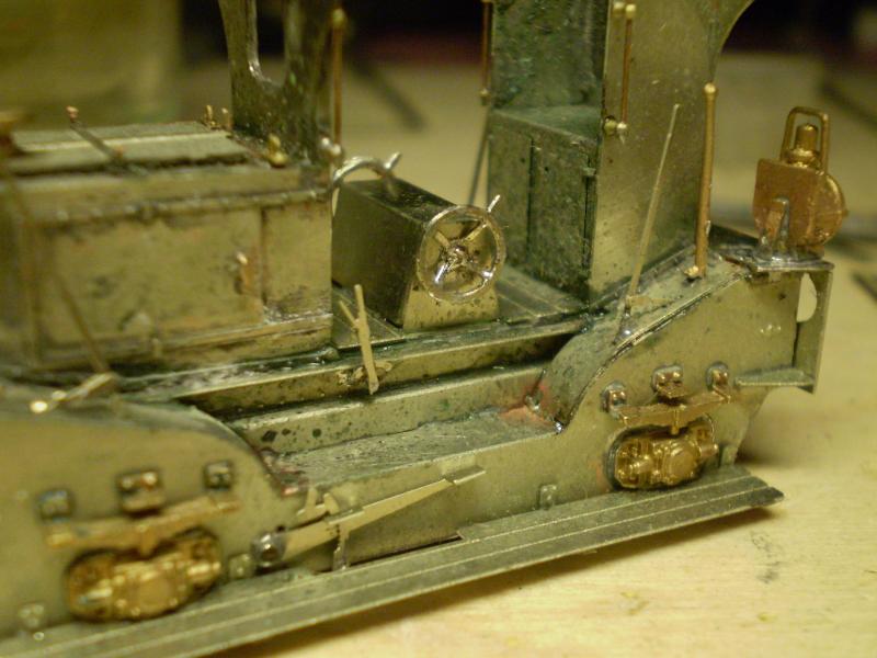

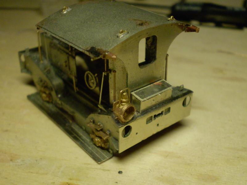

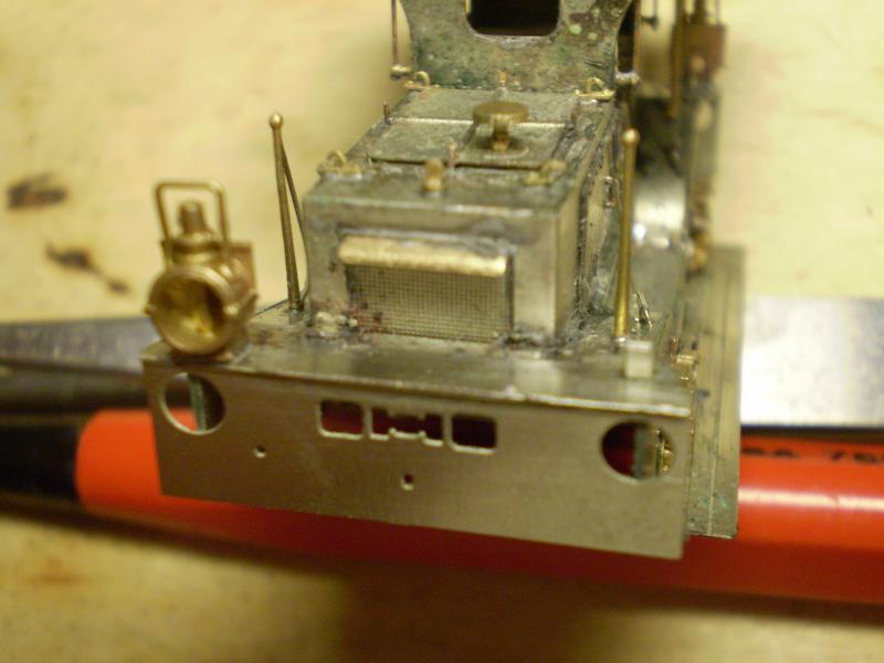

Na nog een paar details ligt de oersik nu in de soda om al het vloeimiddel (fosforzuur) en harskern van het soldeerdraad te neutraliseren. Daarna wil ik het nog stralen en dan gaat het in de primer.
Welke details gingen er nog op:

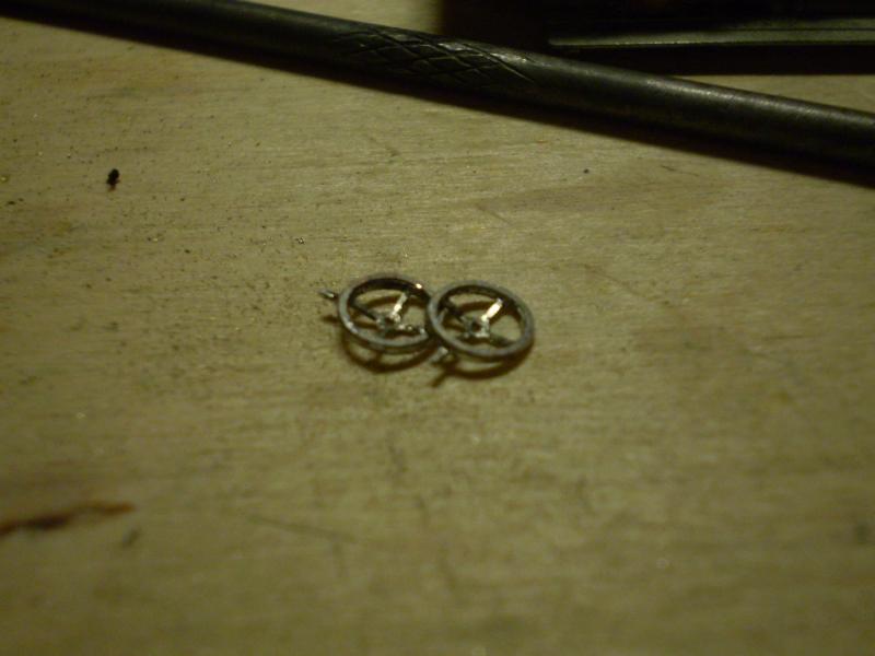

Deze handwielen voor de rangeergangen heb ik gemaakt van 2 etsdelen van de set. Er is een wiel met de 4 spaken en er is een losse cirkel. Als je die erop soldeert ontstaat er al diepgang. Vervolgens heb ik de rand van het wiel op een grote spangtang gelegd en met een dun stukje staf op het midden gedrukt. Daarna heb ik dat nog eens gedaan op een van de ponsjes van een gaatjes tang en dan krijg je toch een handwiel met spaken naar achteren.
Zo zitten ze dan op het model. Ik ben er niet zeker van of de handgreep op het wiel dat nu naar rechtsachter zit er nu wel of niet op hoort. Ik denk het niet, maar het is er wel bewust aan geetst.

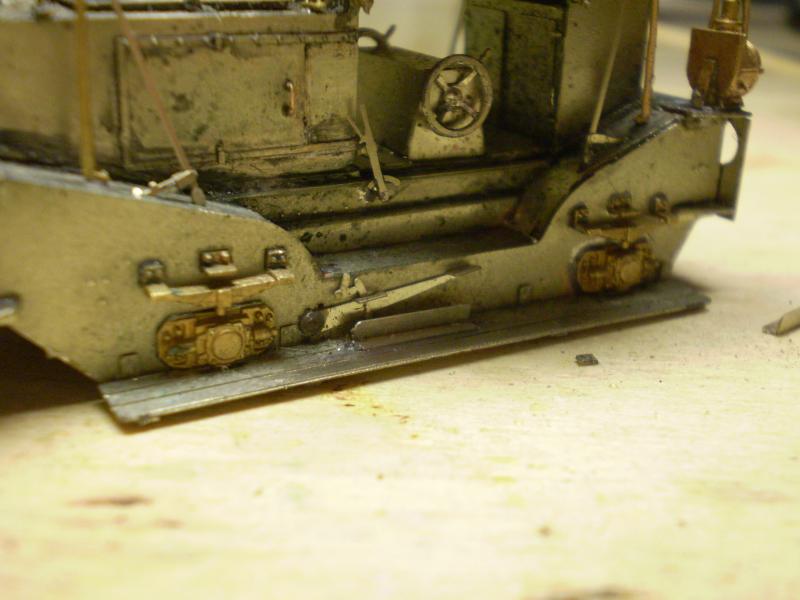

Volgende is een soort beschermplaat van de voetrem, die op de treeplank vastzit. Dit is een van de onbepaalde delen van de ets, maar deze past wel precies. De beschermplaat zit niet op elke oersik, maar wel op de 150, die het gaat worden.
Dan zitten er aan de voorkant tussen de voetplaat en de motorhuif nog twee hoekijzers, welke aan de motorhuif zijn geklonken. Dit zijn miniscule onderdelen in de ets, die je dan ook nog haaks moet omzetten. Er zijn nog kleinere dan deze en ik vermoed dat die achterop naast de zandkist moeten, maar die laat ik maar voor wat ze zijn.
Na het solderen van het dak, heb ik ook de zandkist vastgezet.
Ook heb ik de remschoenen nog aan het chassis gemonteerd. Dat is een uiterst precies karwijtje, omdat straks die remschoenen nooit de wielen mogen raken, want dat geeft geheid kortsluiting. De ruimte tussen schoenen, wielen en kap is miniem. Er moet ook nog de remstangen in worden gehangen, maar dat doe ik pas als de hele aandrijving met wielen definitief in elkaar zitten. Ik heb het al geprobeerd en dat blijft gewoon tussen de remschoenen geklemd zitten. Als ik dat nu vastsoldeer, kunnen de wielen niet meer uit het chassis. Dus dat wordt nu eerst gespoten.
De automatische koppelingen komen op de sierbufferplaat, die ik in gespoten toestand op het model ga lijmen

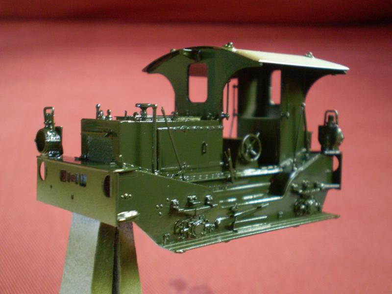

Het echte priegelwerk moet nog komen. Dat is het afplakken tussen het groen en het zwart.
Maar na stralen nu eerst in de primer:
Dan zie je meestal nog enkele onvolkomenheden die kunnen worden gecorrigeerd. Ik moet ook nog de afgeronde hoeken in de treeplanken brengen.
Waarschijnlijk is de makkelijkste kleur eerst groen. Ik twijfel nog tussen het boonstoppelgroen of het gewone Philotrain lokgroen. Ik denk dat ik het laatste kies. Ook is niet echt duidelijk wat de kleur van het interieur moet zijn. Ik krijg de indruk dat er na buitendienststelling bij de NS veel fantasiekleuren zijn gebruikt hiervoor.
Ivo

Inmiddels groen gespoten wat groen moet zijn:
Interieur zwart maken is het makkelijkst. En op de foto van de 150 lijkt dat ook zo.
Nu weer het groen afplakken.
Ivo
Ivo

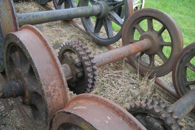

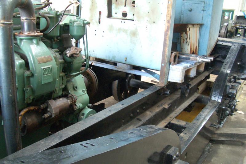

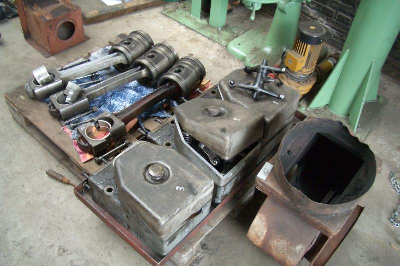

Hierbij wat fotos van bij de SGB afgelopen dinsdag (17-8):
revisie van de zuigers
opgeslagen as met tandwiel van de kettingaandrijving
Steef

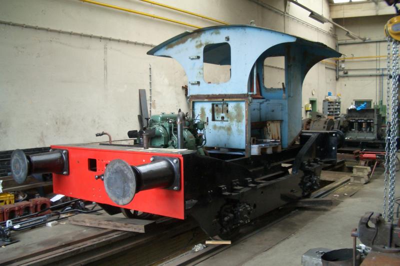

Het machinistenhuis is op de 122 gezet vanwege de aanstaande restauratie van de SGB-werkplaats. Helaas zal de 122 voorlopig naar buiten verhuizen. De restauratie van de oersik wordt hiermee overigens niet stilgelegd, maar wel enigszins bemoeilijkt.
De zuigers die je gefotografeerd hebt, zijn niet van de oersik, maar van een motor van een sik serie 200, die op dit moment inderdaad in revisie is.

Mooie foto's Jan. Ook interessant om de tandwielen eens te zien op de assen.
