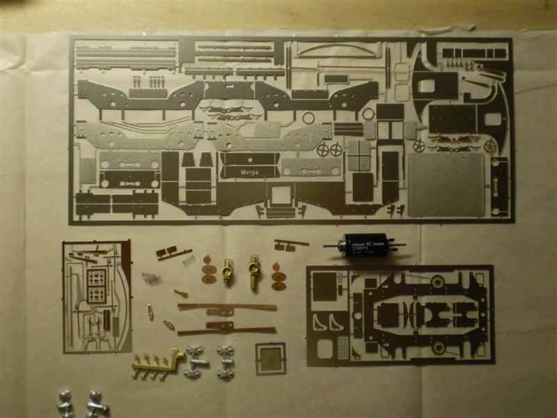

In december 2009 heb ik in Houten al het etswerk voor een NS oersik van Erwin ontvangen en later zijn er verschillende onderdelen bijgekomen en op het laatst ook nog een bouwbeschrijving. Deze is minder compleet dan die van de NS 5300, maar veel onderdelen vallen als het ware vanzelf op hun plaats. Toch zijn er hier en daar een paar punten van verbetering.
Zoals is te verwachten is deze oersik volledig op schaal en verwacht ik weinig of geen compromissen. Ik kan deze naast de Philotrain oersik zetten. Een opvallend verschil is dat de oersik van Werps natuurlijk een open machinistenhuis heeft, waar Philotrain deze aan de onderkant dicht heeft gemaakt, omdat zo makkelijker een aandrijving is in te bouwen.
Maar om te beginnen de kit:

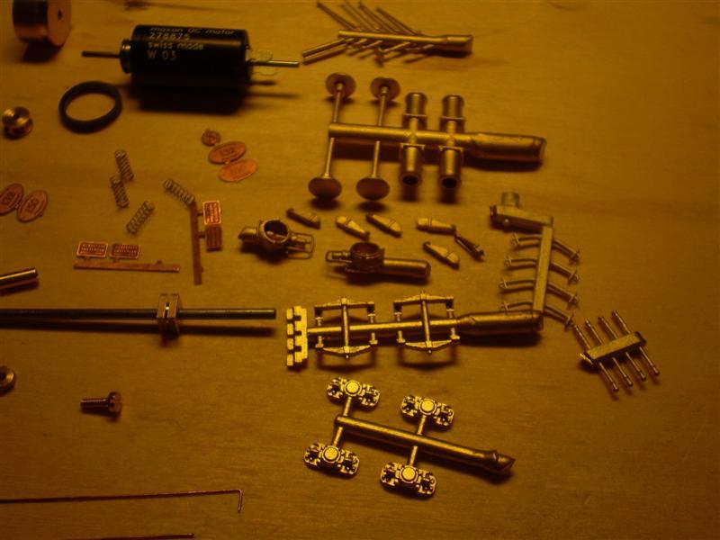

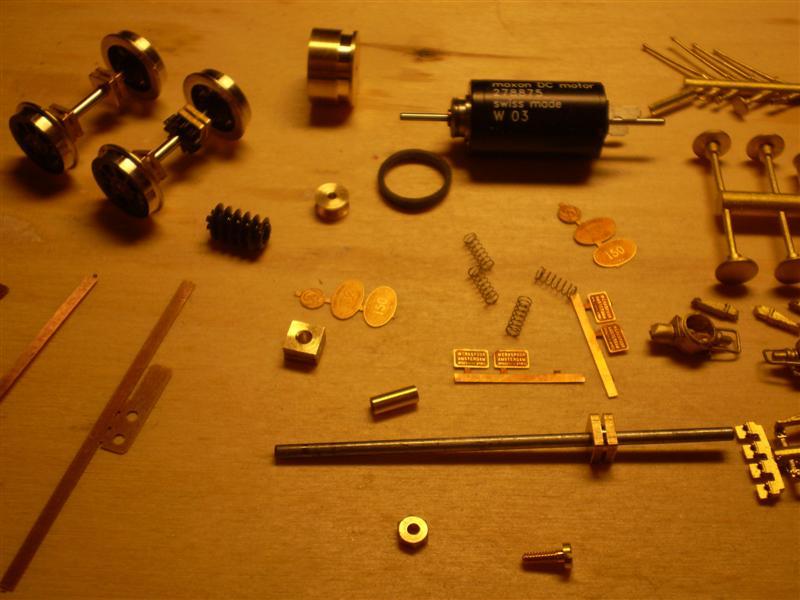

4 etsplaten: een grote met de meeste onderdelen van de kap, een wat kleinere voor het chassis, een kleine voor verschillende bedieningsorganen en een hele kleine met de radiator. Ook al wat kleine onderdelen, met nog witmetalen aslagers, die later zijn vervangen door haast perfecte messing exemplaren.
Vervolgens de verschillende losse onderdelen in 2 plaatjes:

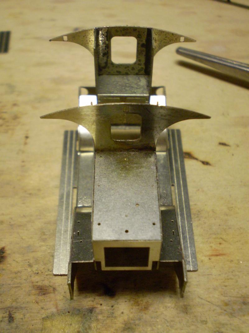

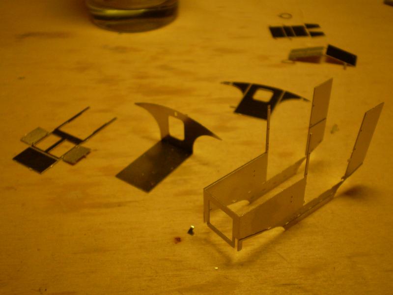

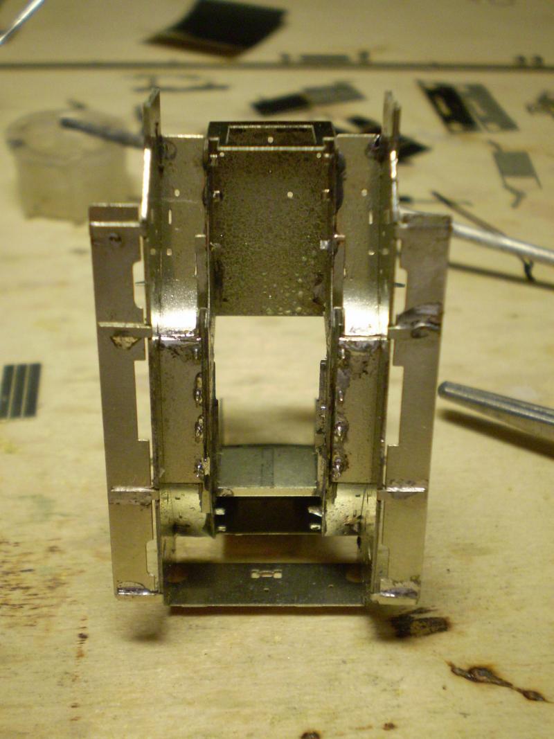

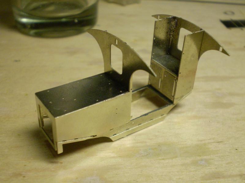

De eerste 4 etsdelen maken meteen een heel stuk van de oersik zichtbaar. De motorkap en de achterzijwand zijn hier al gevouwen. Rechtsonder is het erg zwak, zonder allerlei versterkingen die later komen. Het is nu zaak om de instrumentenkast (?) achterin er goed haaks in te zetten, net als de motorkap met front van het machinisten huis en de achterwand. In de verschillende onderdelen zitten groeven waar een en ander inpast.
Het lijkt me wel een kit voor een weerstandssoldeerapparaat, maar ik ga het geheel gewoon met de soldeerbout te lijf. Als je weinig soldeer en veel vloeimiddel gebruikt moet dat lukken.

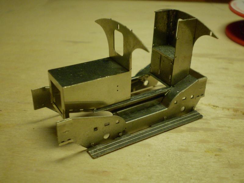

Hier zitten de 4 onderdelen in elkaar en zie je de basisvorm van de oersik. Hier heb ik de tijd voor genomen, want als er hier iets niet goed zit, blijf je daar in het hele model last van houden. En er zat iets niet goed, maar ik kon het niet vinden. Dan is het beter het weg te leggen en de volgende avond eens naar te kijken. Wel heb ik nog een langsversterking en de haakse overgang naar de drempel er vast in gezet, om de slappe verbinding voor en achter wat te verstevigen. Op de foto hieronder de 2 horizontale strips aan de onderkant.
Onwillekeurig ga je op zoek naar foto's van het origineel, omdat je zoveel randjes niet kunt herinneren. Maar inderdaad het zit er allemaal precies zoals in het model. De beste foto's die ik heb zijn die in het boek Diesellokomotieven in Nederland. Daar staat toevallig (?) een foto van de 150, een van de 2 nummers die door Werps worden meegeleverd.

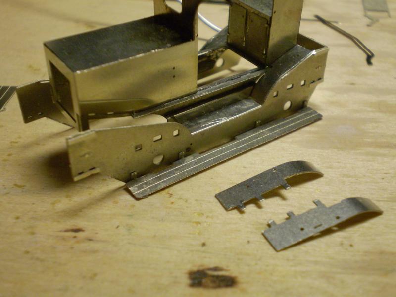

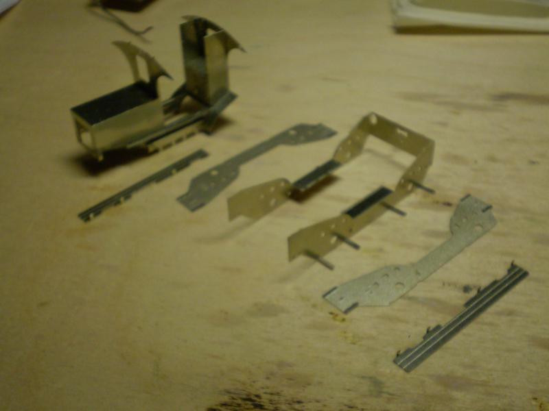

Om te kijken hoe het geheel in elkaar past ben ik begonnen met de volgende stap, het hele chassis van de kap
Dit bestaat uit een fors aantal onderdelen:
Slechte foto, maar het idee is duidelijk.

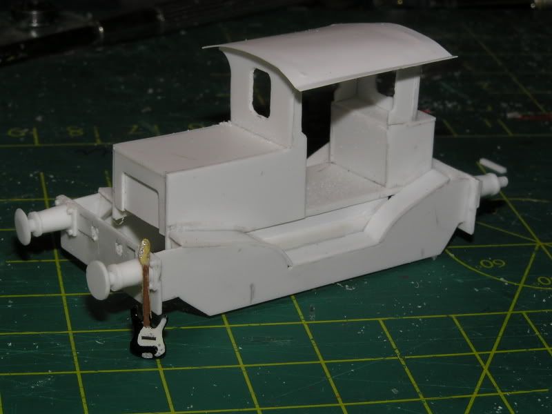

Je ziet hier een groot al gevouwen etsdeel, de etsdelen met het oppervlak relief dat daar weer op moet worden gesoldeerd en de treeplanken. In de lengte gezien in het midden zit de treeplank, waarmee de bovenbouw in dit chassis moet worden geschoven met 8 paspennetjes. Die zijn allemaal iets te groot voor de sleufjes in de onderbouw, waardoor deze allemaal iets moeten worden bijgevijld, maar dan past het ook volledig naadloos.

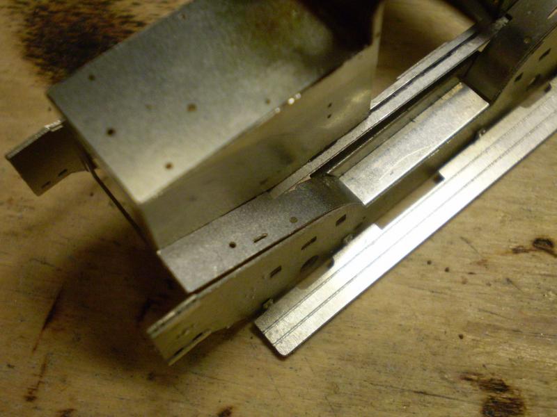

Hier zitten de delen in elkaar. Ook heb ik hier de achterste spatborden al gebogen en erin geschoven. Deze zitten met 2 paspennen in de bovenbouw geschoven. Op deze foto zie je het niet, maar helaas zijn de spatborden 0,5mm te kort, waardoor er een spleetje ontstaat tussen de spatborden en de middelste trede. Ik heb alle mogelijke fouten van mij bekeken, maar ik kan geen andere conclusie trekken dan dat ze te kort zijn. Er is namelijk door de paspennen geen discussie mogelijk over de positie van de spatborden en de andere onderdelen en als je alles keurig haaks monteert zijn ze dus toch te kort. Dit geldt zowel voor de korte als de lange spatborden. Ik maak dat wel weer mooi dicht, maar dit zou toch niet moeten in zo'n mooie kit.
Nog even voor het beeld het dak in de goede vorm gebogen en er los opgelegd.
De boven- en onderbouw heb ik nog niet aan elkaar gesoldeerd, omdat er nog steeds ergens iets scheef zit en de oorzaak daarvan moet ik eerst vinden.

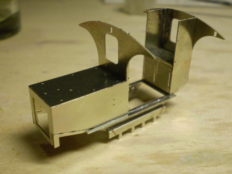

Zoals ik eerder al vertelde zat er iets fout, waardoor de bovenbouw getordeerd leek. Na heel lang kijken ontdekte ik dat de motorkap links een fractie hoger in het frame was gesoldeerd dan de andere kant en daardoor kwam ook de verticale stijl net niet aan de bovenkant van de voorwand van het machinistenhuis. Maar het geheel zat al op verschillende stukken gesoldeerd. Eens goed gekeken hoe ik dat zou doen en toen heb ik er de soldeerbrander langsgehaald net zolang tot de linker kant een fractie kon bewegen en met druk op de juiste plek schoot het geheel goed. En het bovenste frame stond perfect recht en haaks. Het enige nadeel is dat waar ik de soldeerbrander heb moeten houden het metaal verkleurd is (niet geblakerd hoor
Dus aan de slag met het vervolg:
Hier liggen de voorspatborden voorgebogen klaar. Het buigen is een kwestie van gevoel. Ik heb de uiteinden gebogen rond de steel van een X-acto mes. Dan is de buiging iets te scherp, maar nauwkeurig terugbuigen met een tangetje is geen probleem, net zolang totdat deze perfect aanligt langs de buitenkant. Dan met de 2 paspennen in de bovenbouw schuiven en aan de binnenkant de pennen vastsolderen.
Aan de onderkant komt het er allemaal dan zo uit te zien. Het soldeer bij de buitenste treeplanken ga ik nog wel weghalen, want tenslotte zou je dat kunnen blijven zien.
Van boven ziet het er als volgt uit.

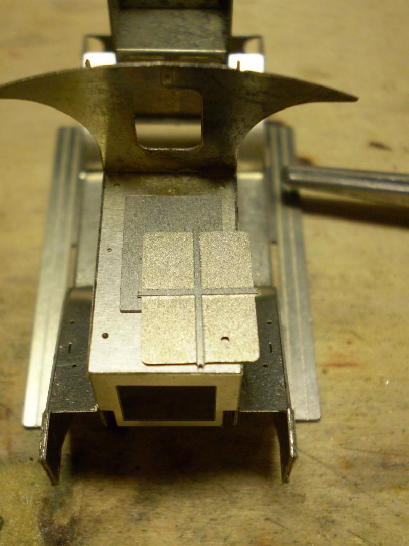

Nu wordt het tijd voor de bufferbalken, maar eerst nog een staaltje Werps modelbouwtechniek:
Hier liggen de 2 onderdelen voor het deksel op de motorkap op de kap. Het eerste deel is er voor de juiste hoogte en het bovenste deel voor de uiteindelijke kap. Deze zit voor zover ik dat kan zien met 2 banden eroverheen vast, welke met een soort schroeven of rubber klemmen vast worden gehouden op de kap. Erwin heeft aan het einde van de banden een uiterst fijn half cirkeltje geetst, waarin je een draadje tegenaan kunt maken, die onder uit de motorhuif komt, want daar zijn op de juiste plekken al gaatjes geetst. Het zijn vaak zulke fijnigheden die de kwaliteit van de kit bepalen. Overigens ontbreekt hierover in de handleiding elk spoor, maar op foto's is de bevestiging goed terug te vinden.
