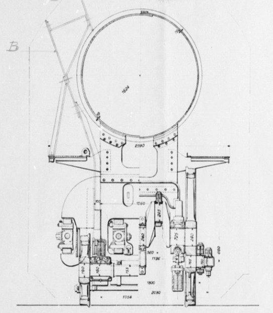

Nog even terugkomen op de balk op de voetplaat. Ik was aan het zoeken in het Utrechts archief naar tekeningen van treinstellen en heb een uitstapje gemaakt naar de tekeningen van de 3900.
Op een van de tekeningen stond een doorsnede waarop het profiel van de beschermkap is weergegeven. Ik heb hier een uitsnede van gemaakt.
Ook zie je hierin een ronde pijp zitten. Dit is namelijk de leiding van de stoomverwarming naar voren. Deze pijp zal vast geïsoleerd zijn en daarom is de bescherm kap zo groot en zo gevormd.
Een verder detail zagen we al in de langsdoorsnede van Labrijn, de leiding komt omhoog in het machinistenhuis en eindigt niet bij een afsluiter zoals eerder genoemd maar een drieweg kraan voor stoomverwarming naar voren of naar achteren. De leiding naar boven gaat naar de afsluiter op het verdeelstuk.
Bij de tekeningen zaten ook de tekeningen voor een stroomlijn uitvoering, ala potvis, dus als iemand een onderstel overheeft?
Rob

Dan is het helemaal duidelijk.
Het is trouwens dezelfde tekening die ik al eens aangehaald heb uit het 3900 boek:
Blijft lastig.
.. en op pagina 16 de rechter bovenste tekening de beugel op de voetplaatsteun; zou het kunnen dat daar de kap overheen werd gelegd?
Stephan.
« Laatst bewerkt op: 22 December 2020, 23:55:58 door prutser »

3900 boek van Paul, bladzijde 16, bovenaan, de rechter tekening. Recht aan de zijkanten, halfrond van boven, hol van binnen. Dat sluit perfect aan bij de overigens prachtige foto van pagina 83.
Ha Stephan, ik had jouw post gemist, maar mooi dat we met z'n alle tot dezelfde conclusie komen (en allemaal op dezelfde tekening uitkomen)
Stoomverwarming dus, mooi om te weten.
