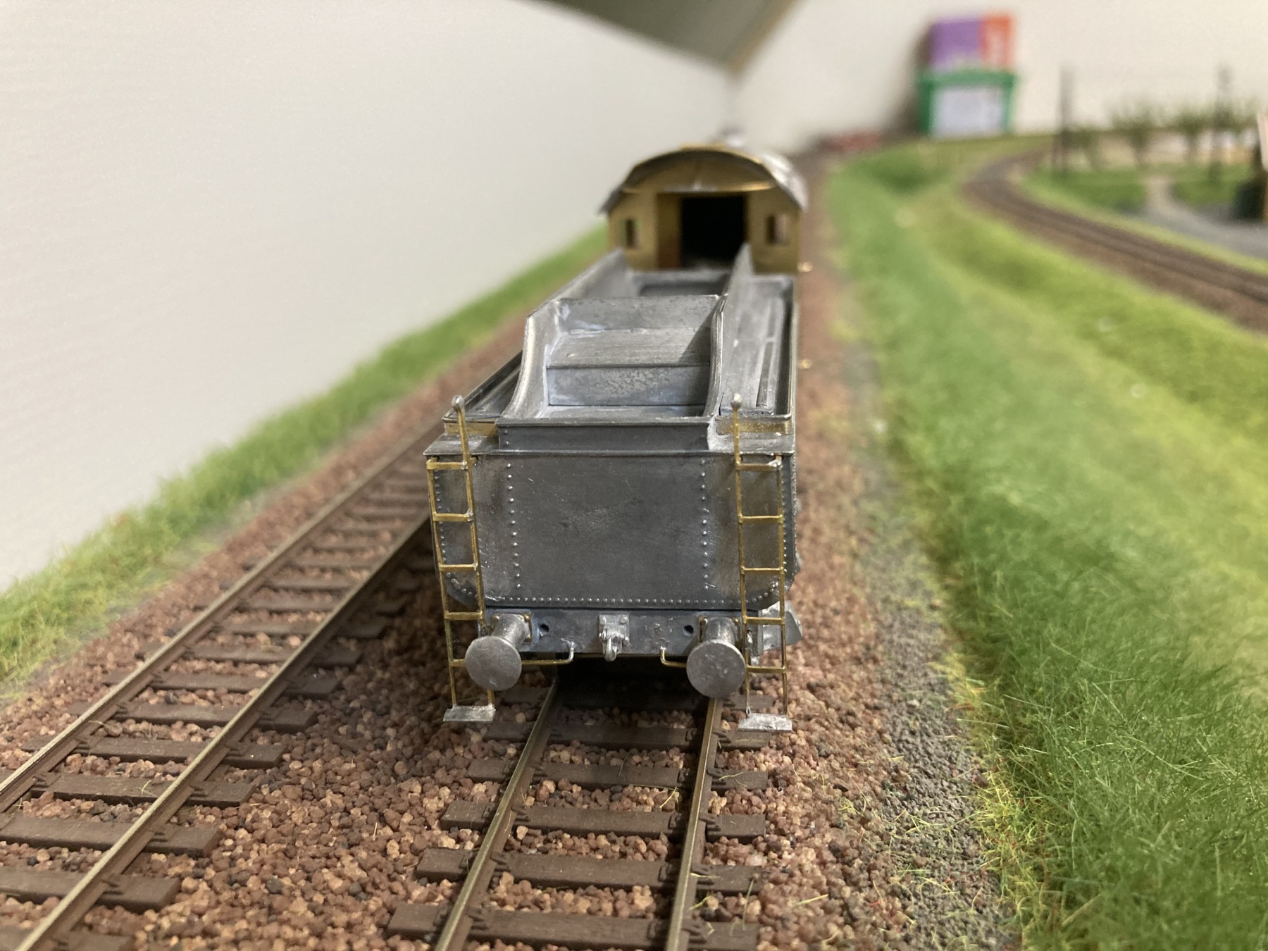

Inmiddels ook de spetterrand op de tender gemaakt en de trapjes iets opgepimpd. Ook 2 wasluiken verwijderd en 1 opnieuw aangebracht.
De drijfstang ligt nu precies in lijn met het midden van de assen terwijl ik toch zo'n 0,3 mm. van het voorste ketelsteun framegedeelte heb afgevijld omdat de voetplaat iets omhoog liep. Hierdoor is de voetplaat aan de voorkant en ook de cilinders dus aan de voorkant ietsje gezakt maar het klopt nu precies.
De tender blijkt wel iets te laag te liggen en ik heb er nu zelfs iets grotere wielen onder zitten dus soldeer ik nog messing staf tussen de wielassen en tenderonderstel maar dat moet ik nog verder proefondervindelijk vaststellen hoe en wat.

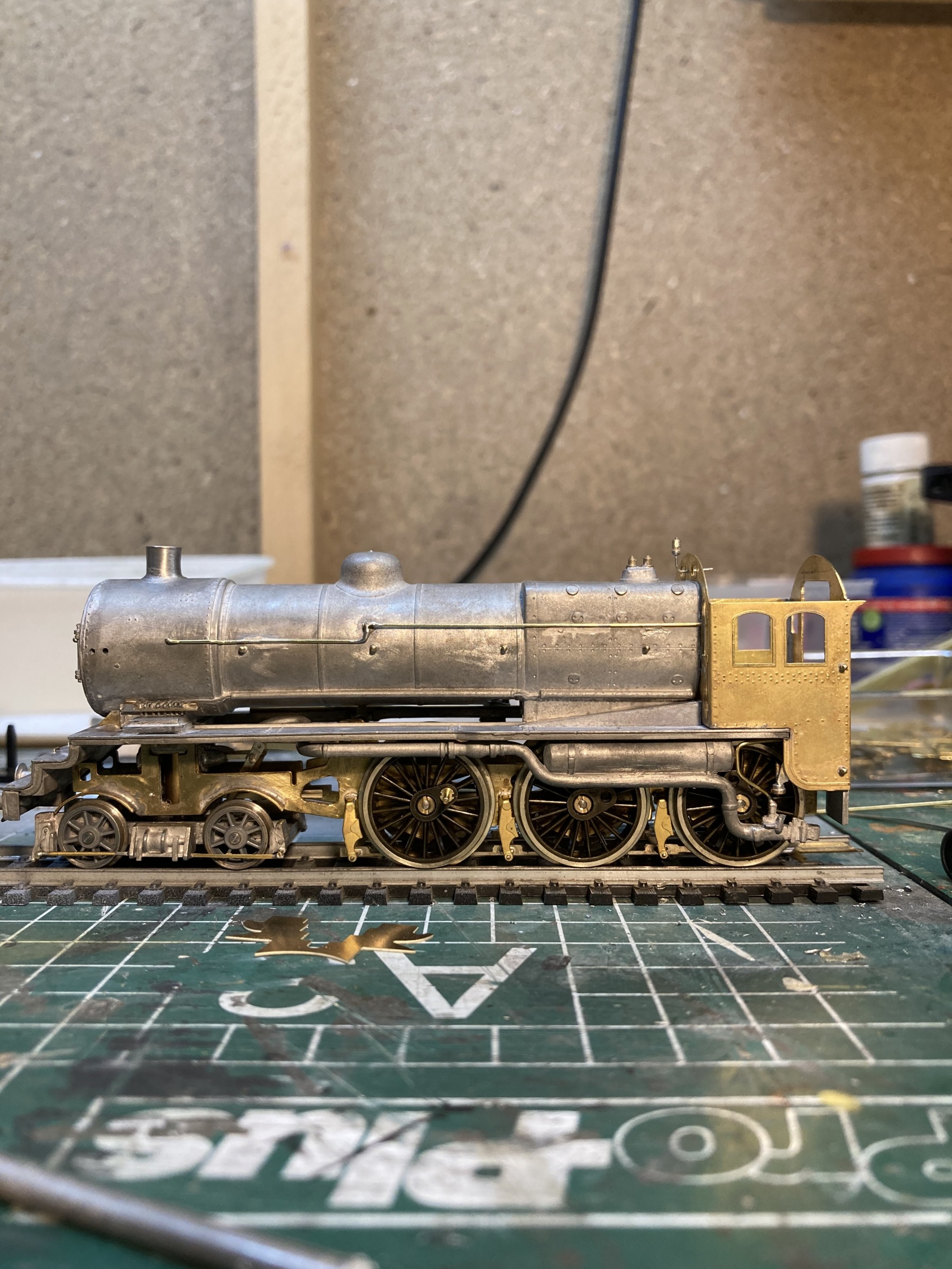

De constructie van de bogieophanging heb ik dus afgekeken van de link in de post 3 berichten hierboven, waarvoor hartelijk dank voor dit goede idee  (y).
Zoals jullie zien is de bevestigingsbout van de ketel zo'n 2 mm. naar achteren geschoven. Dit komt omdat het hele frame wat naar achteren is geschoven zodat de boel onder de ingekorte voetplaat past. Deze is dus ingekort om de windleiplaten op de goede plek te kunnen zetten.
Als ik nu de maten van de wielassen tot de voor en achterkant van de lok opmeet en vergelijk met de maten om de tekening 1:1 dan klopt het echter allemaal precies. Het bouwpakket is dus te lang.
Ik was even bang dat het motortje nu niet meer in de vuurkist past omdat deze dus ook wat naar achteren geschoven is maar het past nog steeds.
Wel moet ik de pijp die onder de ketel naar de zijkant loopt ergens inkorten.

Ik bouw naoorlogs en toen is er het een en ander gewijzigd, zo is het kraantje bovenaan de rookkast waar de leiding heen loopt ooit verdwenen en omdat ik het gietstuk niet mooi vond heb ik deze ook maar weggelaten (bij de GM&S NS 6100 zat een mooier gietstuk bij dus daarom zit hij er daar bij mij daar wel op).
Van die 6100 waren een soort van deksels over en daar heb ik dat belvormig ding onder het machinistenhuis van gemaakt, deze is ergens in de jaren 50 ook verdwenen maar ik laat hem toch maar zitten.
Ook zijn er wat ophangringen bij de tanks onder de voetplaat weggehaald en is het leidingwerk daar wat aangepast door het laaghangende T-stuk (waar ook een leiding naar boven aan is gezet) tegen de bocht aan te zetten en het stukje wat daar tussen uit kwam even vierkant te drukken en er achter te zetten.
De leidingen aan de pomp zijn nog demontabel en ik dank dat ik dat zo laat, dat spuit wat makkelijker.
Ook heb ik van coupédeurkrukken en wat restjes messingplaat de smeerdingen onder aan de rookkast wat geïmiteerd.
Ook is een tankje onder het machinistenhuis wat niet in de kit zit gemaakt, helaas had ik geen pijp ø 6 dus dit is van rondgebogen plaat gemaakt, heel gedoe omdat het tankje ook door de helft moest.
De tender is iets verhoogd door bij de buitenste assen er nieuwzilver ø 0,45 staf in te solderen, deze staf gebruik ik ook voor de handrails die ik pas na het spuiten door de houders steek.
Ik heb daar trouwens wielen van ø12,5 in zitten, volgens mij zijn de wielen bij de kit ø12,0 zodat dat ook iets scheelt.
