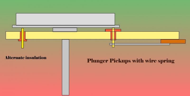

nog een vraagje -- gebruik van de pins sluit het beweeglijk maken van de assen uit, niet? Ik zie althans niet zo snel hoe je deze stroomafname zou toepassen bij bewegende lagers. Of heeft iemand daarvoor een idee?
Janw en stoomboy: zie hier:
https://forum.beneluxspoor.net/index.php?topic=76633.msg3222069069#msg3222069069
Dit zijn de stroomopname pennen van Alan Gibson. De voorste as is gecompenseerd en beweegt op en neer. Dat is nooit erg veel en als je de pennen aan de voorkant of aan de achterkant zet gaat dat best goed. Niet boven of onder dat is riskant. En als je de veren voldoende zwak maakt loopt het geheel als een zonnetje. Als dat bij een 8100 lukt dan zeker bij een 3900

St00mboy
  • Berichten: 12010
Re: BNLS-Werkspoor - Bouw 3900 van DJH/Modelloco met tips voor beginners
« Reactie #783 Gepost op: 23 November 2020, 20:00:18 »
Dit zijn de stroomopname pennen van Alan Gibson.....
Ik weet van de pickups van Alan Gibson af, maar jij hebt ze zelfs in zo'n klein chassis weten te frommelen. Mooi hoor!  (y)
Ik vraag me wel af hoe je, ook bij die dingen, de veerkracht goed ingesteld krijgt.

Die pickups zijn voor het open frame eigenlijk te groot. Die isolatie is vrij groot. Ik kon net 2 mm gaatjes boren, dus dan ben je met die van Gibson niet geholpen.
Wel ben ik nu aan het prutsen met de veersterkte. Ga er eens één warmstoken. Kijken of daar de veer slapper van wordt. Allicht snij ik er ook één open. Eens kijken wat erin zit.
Met groet,
Ger.
Ivo tB
  • Berichten: 5583
« Reactie #785 Gepost op: 24 November 2020, 10:30:16 »
Ger,
Gewoon veer halveren door deze doormidden te knippen. Of stukje bij beetje. Zo doe ik dat ook. Over het algemeen zijn veren veel te sterk voor dit soort toepassingen. Wat veel belangrijker is dat de pickups vrijwel wrijvingsloos door de busjes kunnen schuiven.
