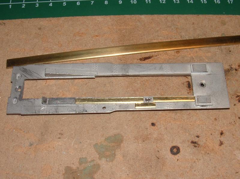

In de tussentijd heb ik me sufgekeken en gezocht naar foto's waar je goed de rechterkant van de loc kan zien en dan met name de bovenkant van de voetplaat. Daar is te zien dat er een soort van (eh, het lijkt wel) een kabelgoot loopt. Ik kan echter geen goede opname vinden en ik heb nu wel een idee van de lengte, maar veel minder van de breedte. Daarnaast speelt er nog iets anders mee. De omkeerstang werd volgens DJH/Modelloco ergens aan de binnenkant van de voetplaat geduwd. Echter, in het echt zat er een sleuf in de voetplaat, waar de stang doorheen stak. Nu is dat eenvoudig na te maken en dat heb ik dus ook gedaan (net zoals in het echt). Dat ziet er meteen een stuk mooier uit! Door eerst even de positie te bepalen van de omkeerstang en waar deze door de voetplaat moet en dan gaatjes te boren (in dit geval van 0,8 mm) kan je heel snel een sleuf maken. De sleuf even uitgevijld et viola, klaar. Op de foto lijkt de sleuf scheef geplaatst, maar dat komt door wat oppervlakkige beschadigingetjes in het witmetaal, hij zit namelijk keurig recht.
Het probleem is dan dat de kabelgoot, of wat het ook moge zijn, een knik om de sleuf van de omkeerstang moet maken, ook weer net zoals in het echt. Alleen, hoe groot was die knik? Hoe dik was de kabelgoot? En was die knik net zo dik als de rest van de kabelgoot? Of was de kabelgoot op die plaats juist smaller?
Goed, hier een artist impression zoals ik denk dat het er uit moet komen te zien. Wel moet er nog een stukje van het messing in de knik afgevijld worden, deze is nu nog te groot

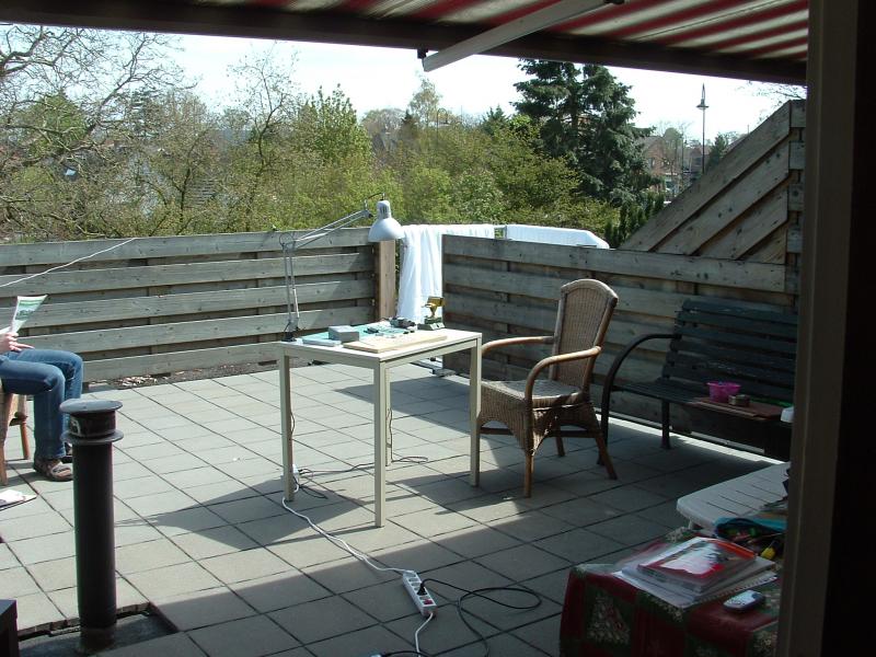

Het leuke van gisteren was dat het heerlijk weer was, dus wat heb ik gedaan? Ik heb mijn kleine bureautje naar buiten versleept en ben lekker in het zonnetje gaan klussen! Dat moet ik vaker doen (y) Heb daar heerlijk zitten slijpen en vijlen aan het staafje messing wat ik had gekocht om die goot te imiteren...
Die lamp was niet echt nodig in de brandende zon, maarja, het ding zat nu eenmaal vast aan mijn bureau :P

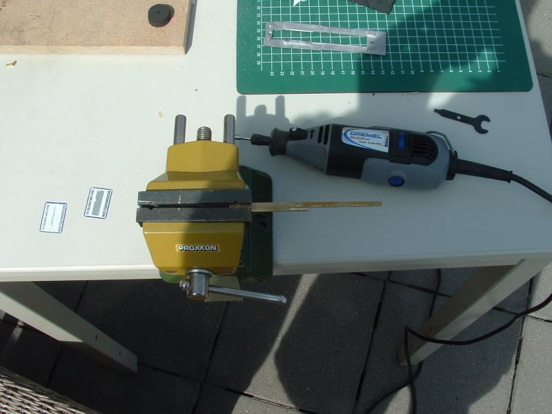

Ik dacht dat het stripje messing goed was qua dikte en andere zaken, maar ten eerste was dat ding veel te breed, dus moet er een stuk afgeslepen worden. Dat heeft me de nodige slijpschijfjes gekost, want het ding was veel te dik, dus de slijpschijfjes braken bij het leven. In Lunteren zullen er diverse mensen naar de hemel gekeken hebben waar toch die dunne stukjes ineens vandaan kwamen, aangezien ze met de snelheid van het licht het luchruim ingeslingerd werden ;D
Het andere euvel was dat het stripje veel te dik was. Dit was 1 en al ellende, want nu moest er ineens fiks gevijld worden. Na het nodige zuchten en steunen en de inmiddels openliggende blaren is het me toch gelukt. Het vijlwerk voor dit stukje messing heeft anderhalf uur achter elkaar vijlen in beslag genomen. Ik had natuurlijk ook een dunner stripje kunnen kopen, maar ons benne zuunig. Wat een rotklus :P
Nou ja, grotendeels klaar dus nu. Nu de maten nog en de afwerking...

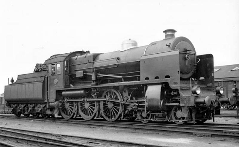

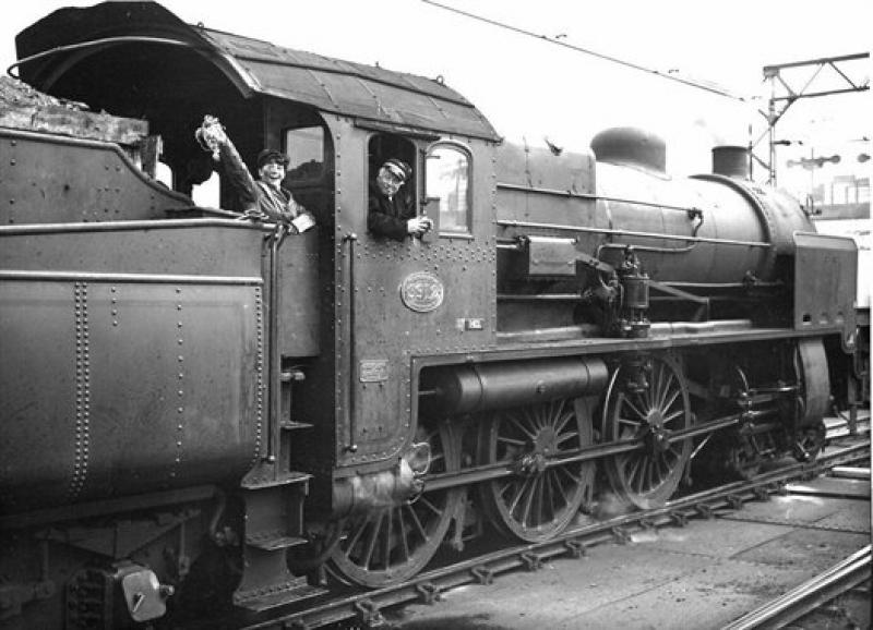

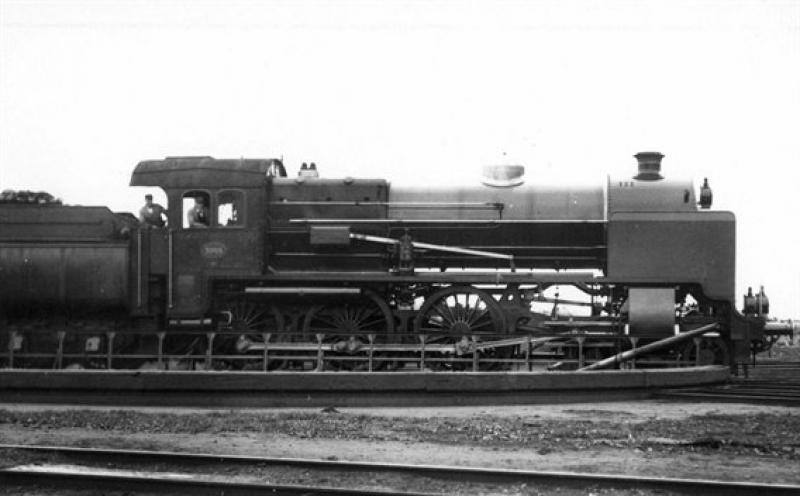

Heb de strip van messing omdat deze makkelijk te solderen is, maar hij wordt natuurlijk zwart. Qua breedte heb ik hem inderdaad nog verder aangepast, het oogde toch allemaal te dik. De breedte kan ik overigens redelijk inschatten heb ik bedacht, door te kijken naar hetgeen wat aangesloten zit op het machinistenhuis.
Bron: Utrechts Archief
De lengte kan ik hier vanaf halen
En dit is de beste foto die ik er van heb
Het is inderdaad geen hele brede 'goot' maar ook weer niet zo'n hele smalle...
