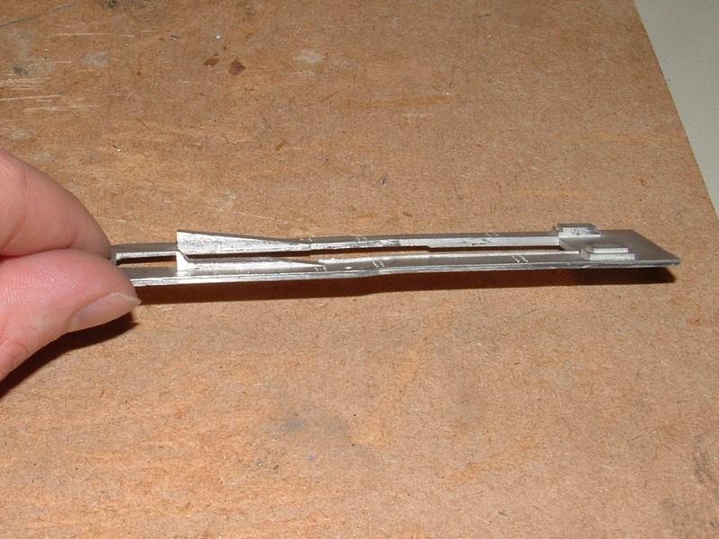

Net de voetplaat alvast gedeeltelijk aangepast. I.p.v. 2 'keggen' heb ik er nu nog maar 1 en de ander wordt een soortement van leiding. Wel zacht rotspul dat witmetaal. Door de druk was de voetplaat zowel schuin als scheef geduwd. Inmiddels wel weer netjes opgelost, maar dat moet niet te vaak gebeuren natuurlijk. Nou ja, het belangrijkste is nu toch gedaan...
Nu de rest nog...

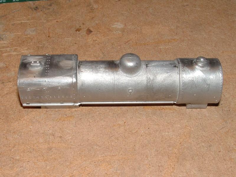

En nu ook de vuurkist aangepast. Eerst de 3 wasluiken er afgevijld...
Daar moeten nu 2 wasluiken voor in de plaats komen. Een tip van Leen was om ringetjes te nemen en deze op de vuurkist te solderen. Nu zag ik echter dat aan de rechterzijde de wasluiken rond zijn, maar aan de linkerzijde zitten 2 ovale deksels. Nou ja, nog maar eens mijn hoofd daarover breken...

Je kunt ze idd zelf maken met een ringetje met in het midden een uitstekend stukje draad, maar je kunt ze ook kant-en-klaar kopen o.a. hier:

Ja, ongelooflijk dat ze die dingen in 4mm schaal produceren, dus als je dat tegenkomt vergeet je het niet gauw.
Ik weet alleen niet hoe ze eruit zien qua vorm en grootte. Volgens mij stond er ergens op een andere site een plaatje. Misschien kun je het vinden als naar "washout plugs" googlet.

@Tomasso en Stoomboy,
Halen jullie nu niet was
luiken
en was
pluggen
door elkaar?
Dat zijn volgens mij toch echt verschillende dingen.
Grtz,
Ton
Tomasso
Berichten: 6068
Re: BNLS-Werkspoor - Bouw 3900 van DJH/Modelloco met tips voor beginners
Reactie #217 Gepost op:
03 April 2010, 12:58:09 »
Ik heb geen idee hoe ze heten, maar volgens mij zitten de waspluggen bij dit ding links en de wasluiken (2 stuks) rechts. In ieder geval hebben ze geen gelijke vorm en dat zal ik nu na moeten gaan maken... Ach, volgens mij valt dat namaken wel mee...
Laatst bewerkt op: 03 April 2010, 13:13:49 door Tomasso
Spoor 0 adept
TonM
Berichten: 2653
Reactie #218 Gepost op:
03 April 2010, 16:46:14 »
Tomasso,
Volgens mij zitten de wasluiken op de bovenrand van de vuurkist en de waspluggen eronder, in de zijwand van de vuurkist.
Wasluiken zijn er (bij de 3900) links drie en rechts twee; waspluggen aan iedere zijde drie.
Wasluiken zijn luikjes die
op
de vuurkist zitten, waspluggen zitten
in
openingen in de vuurkist, hoewel ze soms (later) ook weer afgedekt werden met metalen plaatjes.
Kijk maar eens goed op foto's zoals
deze van Het Utrechts Archief
, dan zie je wat ik bedoel.
De belangrijkste reden voor mijn opmerking was, dat je geen "washout plugs" zou gaan bestellen in de veronderstelling dat je die op de plek in de plaats van jouw weggeschuurde wasluiken zou kunnen monteren.
Grtz,
Ton
Laatst bewerkt op: 03 April 2010, 16:52:13 door TonM
Tomasso
Berichten: 6068
Reactie #219 Gepost op:
03 April 2010, 17:16:12 »
@ Ton
Aha, kijk, nu snap ik wat je bedoeld! Nee, ga ze niet bestellen, maar zelf maken (how hard can it be?), maar bedankt voor je tip!

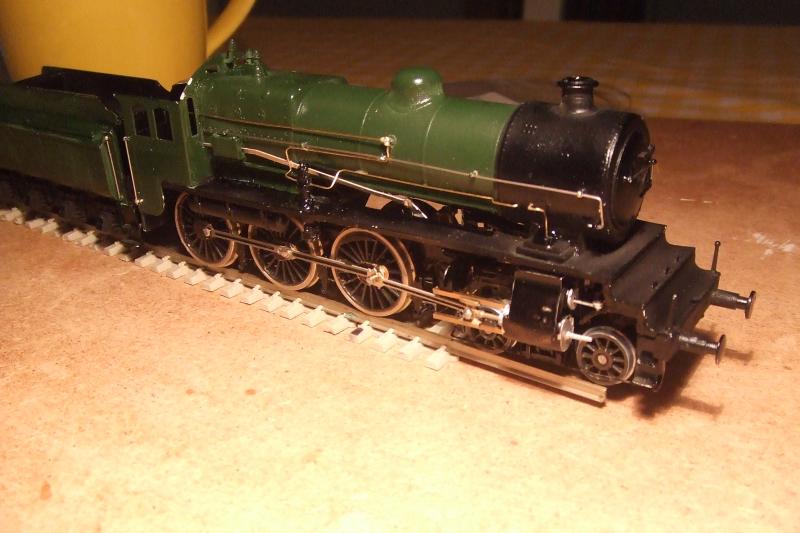

Inmiddels zit de basiskleur er op en ook het grootste deel van het leidingwerk. Contragewichten van de wielen zijn inmiddels ook verplaatst.
Bram

Wasluiken maak ik uit transparant plastic sheets. Met een gaatjespriktang stans ik daar rondjes uit welke met secondenlijm vastgezet worden. Met een scherp mes kan je ook ovale wasluikjes eruit snijden, in een haakse vorm buigen en vastlijmen.

Wat is er met je machinistenhuisdak gebeurd Bram
Verder aardig netjes in de lak hoor
Grtzz,
Karst
Bram S
Berichten: 131
Reactie #223 Gepost op:
04 April 2010, 23:59:52 »
Tja, dat lijkt best ernstig op de foto
Ziet er inderdaad niet uit!
Maar het dak is er nog af. Moet eerst de cabine nog van een houtkleurige vloer voorzien en het ketelfront nog een paar kleurtjes geven.

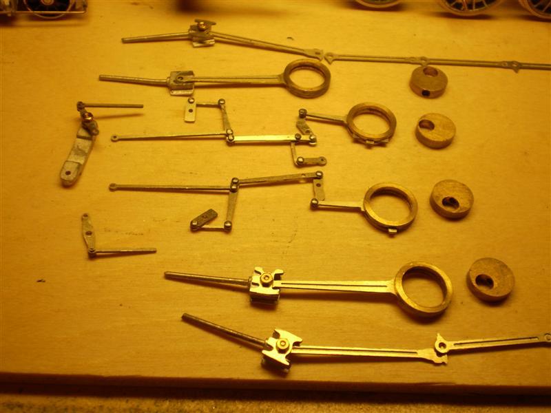

Even uit nieuwsgierigheid, ondanks dat het niet direct over dit draadje gaat.
@Ivo, kun je aangeven hoe de excentriekstang op de excentriek blijft? Zitten ze klem tussen de frameplaten?
Voor welke stoommachine zijn deze overigens?
@Tomasso mijn complimenten voor je bouwnijverheid!
Grt Erwin
