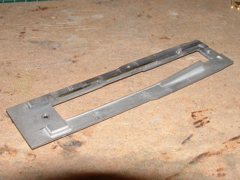

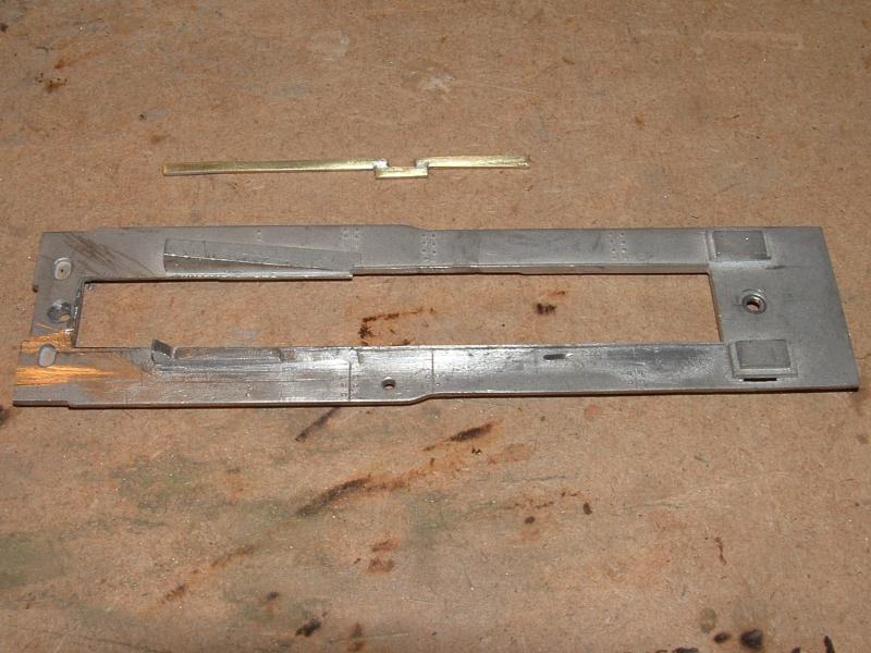

Van de week bezig geweest met de leiding. Alles was inderdaad toch veel te dik en dat zag er niet uit. Er is dus nog een heel stuk van de 'keg' afgevijld en ook zijn de messing stripjes inmiddels veel slanker. Ik heb hem iets breder dan hoger gehouden, zodat het geheel meer rechthoekig dan vierkant is. Naar aanleiding van foto's heb ik de leiding op lengte gemaakt en uiteindelijk gesoldeerd.
Allereerst heb ik de messing delen los op de voetplaat gelegd en toen even getagd. Daarna heb ik de solderingen mooi afgewerkt terwijl het geheel nog niet verbonden was met de voetplaat
Daarna het hele zaakje met witmetaalsoldeer bevestigd, uiteraard nadat ik eerst de achterkant van de leiding had voorvertind met gewoon soldeer
Nu de boel afgewerkt, d.w.z. de overgang van de keg naar het messing gedeelte gevijld zodat deze smooth is en geen randjes vertoont, ook de voetplaat wat bijgewerkt zodat de (meeste) oneffenheden er uit zijn zoals krassen en putjes... Dit moet nog iets verder nagekeken worden. De volgende fase straks is het aanbrengen van de klinknagels die met het vijlwerk zijn verdwenen. Hiervoor ga ik gebruik maken van de tips van Leen en Ivo.

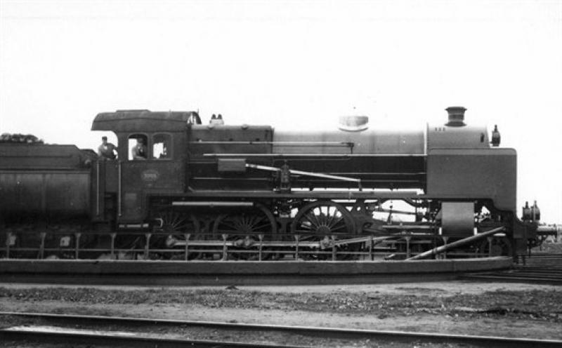

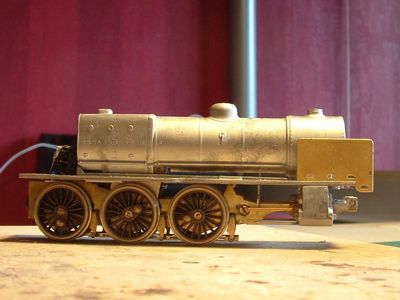

Waar ik nu van baal en wat me opviel tijdens het aanbrengen van de leiding is dat de ketel qua lengte geen goede indeling heeft of dat de windleiplaat te kort/klein is. Hier de foto van het grote voorbeeld
Bron: Utrechts Archief
En hier een foto van het schaalmodel
Ik heb het idee dat het aan allebei ligt, zowel aan de ketel als aan de windleiplaten. In ieder geval is de rookkast te breed, maar goed, dat ga en kan ik niet aanpassen...

gewoon even goed verhoudingen bekijken. aan de achterkant van het cilinderblok steken de windleiplaten nog de halve lengte van het cilinderblok uit. Bij het model is dat zeker niet zo. Hou er wel rekening mee dat de windleiplaten van die loc op de foto nog zonder treden zijn, die zijn er dus nog een keer af geweest omdat ze niet bevielen zo. In theorie zouden ze later dus ook ingekort kunnen zijn.

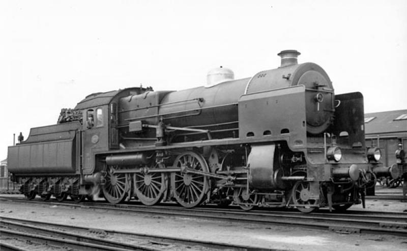

Volgens mij zijn de windleiplaten qua afmetingen hetzelfde gebleven. Heb zo geen foto van de zijkant met de gemodificeerde windleiplaten, maar wel 1 schuin van voren

ik krijg de indruk dat de hele windleiplaat wat naar achteren mag, maar kijk maar ff of dat goed uitkomt met de voetplaat

Precies, weet nu ook waar nog een euvel zit, de voetplaat steekt voor te ver uit. dat moet ook ongeveer een halve cilinderblokdikte zijn, maar hij steekt veel verder uit. Inkorten kan niet, omdat je dan in de knoei komt met het voorste gedeelte van de voetplaat...
