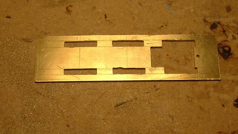

12 March 2011, 22:31:18 »
Het resultaat van een dagje zwoegen:
Eerlijk gezegd ziet het er niet uit en viel het me behoorlijk tegen. Je krijgt ook snel beschadigingen als je even niet op let. Nu is dit gelukkig een vingeroefening en gaat het heel cru gezegd alleen om de zijkanten, maar goed, het bovenste plaatje messing moet wel heel secuur en netjes worden. Van dit onderste plaatje zie je straks gelukkig niet veel meer.
Wat betreft de maten, die zijn min of meer op de gok en afgekeken van het stukje styreen wat ik al klaar had liggen. Morgen als ik aan het bovenste gedeelte ga beginnen probeer ik de maten, die Ger in al zijn goedertierenheid aan me gaat geven
, te verwerken in het plaatje messing. Overigens wordt de dikte van het bovenste gedeelte geen 0,5 maar 0,3 mm. Dit roep ik al minstens een paar posts verkeerd
Laatst bewerkt op: 02 November 2014, 17:04:13 door guest7823

Tom,
Ik heb de zaak vanaf de VOORKANT, ONDERZIJDE KALE VOETPLAAT dus het dikke gedeelte dat jij nu aan het maken bent opgemeten. Dus niet vanaf de bufferbalk.
Ik kom tot de volgende afmetingen:
23,5 mm
51,0 mm
79,0 mm
Dan meet ik hart wielkast / de uitsparing die daar tussen wielkast en rand voetplaat zit. Als het niet duidelijk is even wat laten weten, doe ik er een foto bij.
Succes!
Grt,
Ger.

@ Ger
Top, da's precies wat ik bedoel
. Raar dat mijn maten net iets schelen want ik had ook het hart genomen van de wielkasten, ook van de voorkant onderzijde voetplaat (dikke gedeelte idd). Hmmm, vreemd. Nou ja, ga het gewoon toepassen, het komt uit een betrouwbare bron
Nog 1 ander vraagje Ger, aangezien er van mijn voetplaat niets meer over is, kan je nog 1 ding voor me nakijken, het betreft namelijk het langwerpige gat in het midden, waar begint deze vanaf de voorkant gemeten? Heb nu zoals je kan zien een kleine opening voor de motor, maar hij moet natuurlijk van binnen tot aan de rookkast zo'n beetje open zijn. Overigens is het opzetstuk waar de ketel op rust ook naar de filistijnen, maar da's weer een ander verhaal

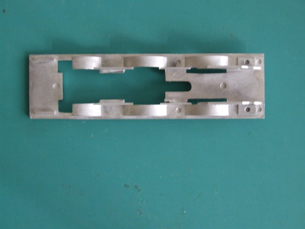

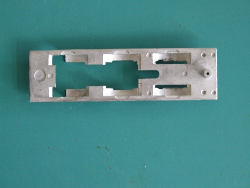

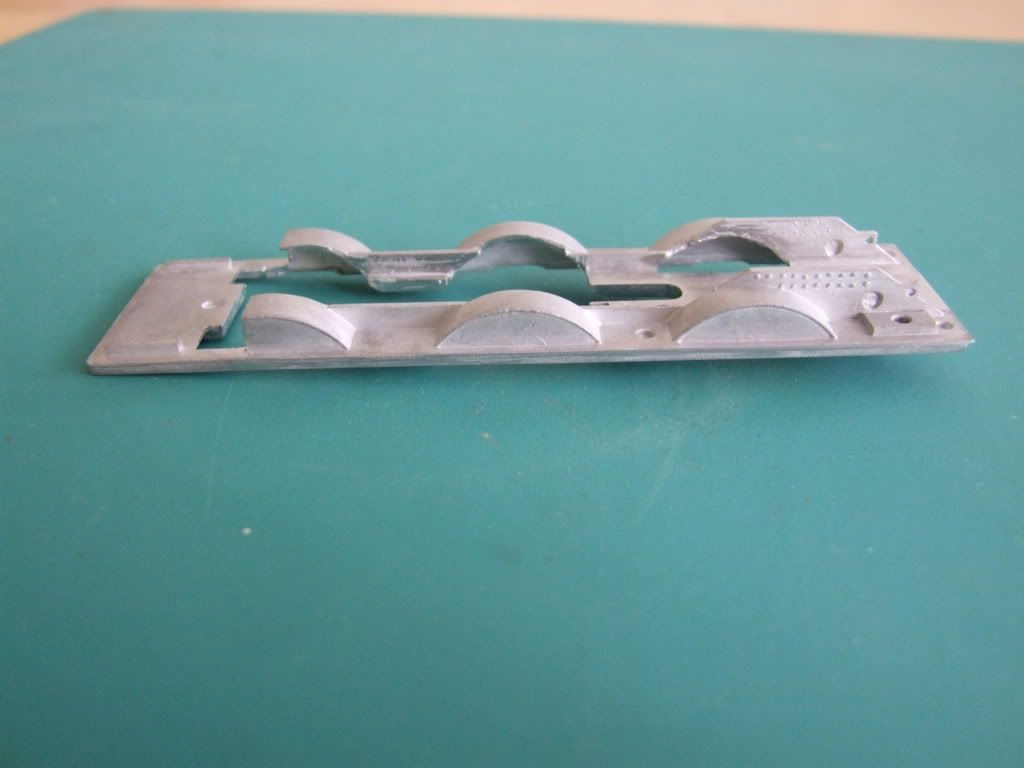

Misschien heb je wat aan foto's
Het langwerpige gat begind op 31 mm vanaf de voorzijde (dikke gedeelte ,dus gemeten aan de onderzijde)

Juistem, dank je Ronald. Foto's maken alles duidelijk, dacht ik zo! Hier zijn ook de langwerpige uitsparingen goed te zien. Tegen die tijd dat de ketelsteun belangrijk gaat worden weer effe een gil geven! En bij andere dingen trouwens ook!
