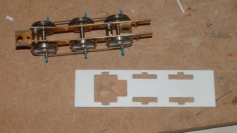

Zo, ben weer begonnen. Had de voetplaat gesloopt per ongeluk, dus moest iets nieuws maken. Heb nu een begin gemaakt in styreen en gezien dat de uitslag van de wielen zo minimaal is dat de wielkasten de helft smaller kunnen zijn. Ook kunnen ze wat lager worden, waardoor het veel realistischer overkomt dan het originele witmetalen gietstuk. Het stuk onder de verjonging is nu klaar (foto's volgens asap) en nu moet de bovenkant van de voetplaat met de verjonging er op gemaakt worden.
Wat me opviel was dat het styreen wel heel snel beschadigd aan de zijkant en dan zeker zo'n dun plaatje van 0,5 mm. De bovenkant met verjonging moet dan ook met handschoentjes worden aangepakt, aangezien er anders veel te snel butsen en deuken in komen. Dit sterkt mij dan ook om als deze klaar is hem alsnog van messing te maken. Maar goed, eerst maar eens wachten totdat dit styreen projectje af is. Wel leuk om het materiaal te leren kennen in ieder geval.
Spoor 0 adept
Tomasso
Berichten: 6059
Re: BNLS-Werkspoor - Eerste keer Messing/Witmetaal Modelloco 3300
Reactie #122 Gepost op:
11 December 2010, 14:53:56 »
Bij deze de onderkant van de voetplaat, er komt nog een plaatje van 0,5 mm overheen, waardoor de gaten nog kleiner worden.
De uitsparingen aan de zijkant van de wielen zijn voor de drijfstang, dat is bij het originele gietstuk ook zo. Doordat het dunne plaatje er straks op gelijmd wordt zal je daar niets van zien. Van Gert Arkema hoorde ik dat het verlijmen het beste gaat met Thinner, dus dat is het volgende projectje.

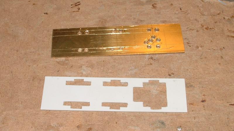

Omdat ik de voetplaat al gedeeltelijk uit styreen had, maar het materiaal toch te kwetsbaar vond, wilde ik de voetplaat uit messing maken. Momenteel heb ik een plaatje messing van 1 mm dikte zo bewerkt dat het exact de juiste lengte en breedte heeft. Daarbovenop komt dan een plaatje van 0,5 mm dikte die ik soldeer op het andere plaatje. Dit kleine plaatje zal een paar tienden breder en langer worden, zodat de verjonging zichtbaar wordt. Al met al een beste klus om dat allemaal voor elkaar te boksen, maar na mijn heldere moment met de witmetalen voetplaat die inmiddels tot een klont gesmolten is in een onbewaakt ogenblik, is er ook geen weg meer terug. En eerlijk gezegd ben ik er ook niet rouwig om, het wordt nu tenminste een stevig solide ding en het gaat ook nog eens correct ogen. Lekker om weer zo te klussen...

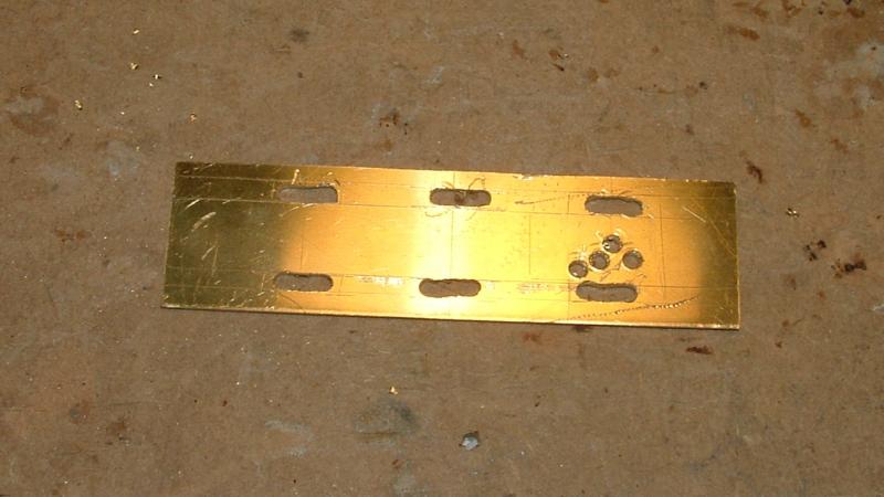

12 March 2011, 16:34:13 »
Als eerste een messing plaatje van 1 mm dik op maat gemaakt en daarna een paar gaten geboord waar de wielkasten moeten komen te zitten...
Daarna de gaten uitgevijld (dit proces is nog in volle gang
Ben nu bezig ze verder uit te vijlen en op maat te maken. Het ziet er nu nog slordig uit omdat ze alleen uitgevijld zijn met een rattenstaartje, maar het wordt straks mooi strak. Dit is ook het onderste gedeelte van de voetplaat, bovenop komt nog een plaatje van 0,5 mm. Die moet mooi glad en strak zijn, deze zie je straks niets meer van, alleen de zijkanten... Eigenlijk 2 x hetzelfde klusje dus...

Kan je niet beter de plaatjes eerst op elkaar solderen , en dan in 1 keer met een figuurzaag (fijn metaalzaagje) de gaten grof uitzagen en met een vijltje precies nabewerken ?
Scheelt een hoop vijlwerk.
