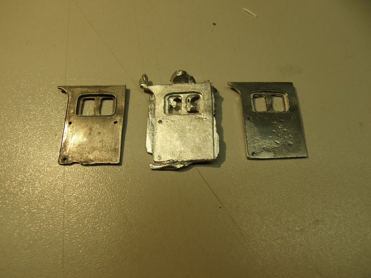

Nou Tom het kopiëren van de zijwand is niet dat geworden van wat het zou moeten zijn.
Even een update voor de volgers.
Bij Tom is de rechterzijwand van het machinistenhuis beschadigd geraakt.
Na een poosje piekeren en op het www snuffelen kwam ik bij
Gerlof Peters
terecht.
En toen viel het kwartje. Bij mij in het dorp zit
Tin Art
en zo als de naam al zegt zijn zij 'kunstig' met tin.
Daar dus maar een heen gewandeld met mijn goede zijkant om te zien of ze een mooi afgietsel konden maken voor Tom. Hieronder de resultaten van twee gietstukken uit een gesloten mal.
Links het originele deel.
Bovenstaande afbeelding laat wat duidelijker zien wat met de huidige gietmethode niet gerealiseerd kon worden.
De randen rond het raam en de rand aan de buitenzijde van de zijwand zijn vrijwel afwezig.
Vandaag samen met Perry Dumas en Mischa Brendel de resultaten besproken om te zien of er nog andere optie's waren.
Met de gebruikte methode van gieten in een gesloten mal komen we niet verder dan dat we nu kunnen zien. Een betere detaillering zal alleen met slingergieten kunnen worden bereikt. En ja daar zit uiteraard een kostenplaatje aan. Het zou al gauw richting de € 100,- gaan en dat voor slecht een onderdeel. Nu kunnen er in een slingergietmal wel meerdere delen worden geproduceerd maar dat was niet het uitgangspunt.
Bij deze wil ik het team van Tin Art nogmaals bedanken voor de tijd die zij in dit minni projectje hebben gestoken.
Nog even wat (sluik)reclame.
Voor liefhebbers van Tingietwerk is het zeker de moeite waard om eens te gaan kijken. Ook kan men daar tinnen voorwerpen laten restaureren.
Tin Art
is gevestigd naast het
Cultuurhistorisch streek- en handkarrenmuseum “De Wemme”
In Zuidwolde Drenthe.
En nu naar de oplossing voor Tom.
Binnenkort koop ik een minni cnc-snijmachien en zodra deze er is en ik de maten van de zijkant goed in 1-nen en 0-len heb omgezet krijg je de zijkant van mij. Uiteindelijk maak ik toch een proefproject in styreen gebaseerd op de tekeningen van de NS 3300 die hier en daar nog al afwijken van de gemaakt delen van DJH. Als het proefwerkje in styreen naar tevredenheid is kan ik met die resultaten of zelf gaan zagen in messing of een etsplaat gaan laten maken.

Volgens mij moet je de zijkant weer gewoon van messing proberen te maken. Het raam van DJH klopt volgens mij niet, het is veel te grof en het achterste deel ligt veel te diep. Als ik op deze foto's kijk, dan zie je dat de diepte van het achterste deel t.o.v. de zijkant maar enkele cm's is. Bij DJH is het wel een cm of 10:
(bron Utrechts archief)
Hier zie je het nog beter:
https://www.modelrailroading.nl/Projects/NS3300/index.html
Dat los jij toch zeker wel fff op? De "beading", de opstaande rand is natuurlijk niet makkelijk, maar wel een goede oefening.
Op de foto's is daar trouwens niet veel van te zien.
Leen.
Laatst bewerkt op: 08 February 2020, 22:11:42 door St00mboy

dat er erg veel van de DJH maten niet kloppen. Tom wil volgens mij zijn kit zo goed mogelijk gaan bouwen als maar mogelijk is. En zo als we al hebben kunnen zien gaat dat zeker lukken.
Mijn kit is gewoon te ver heen en daarom ga ik niet meer voor restauratie maar voor volledige nieuw bouw. Via ons forum heb ik wat tekeningen van de loc gekregen en als je die maten naast die van de DJH kit houd dan is er nog al wat meer mis.
De door jou genoemde maten kloppen inderdaad niet. Hoogte stuurhuis niet correct. De diepte? ja die is ook niet echt geslaagd. realiseer wel dat het al om een erg oude kit gaat en als ik deze kit vergelijk met de DJH kit van de NS 3701 dan kun je de progressie zien in de maatvoering en de detaillering.
Laatst bewerkt op: 08 February 2020, 22:30:27 door Gerrit F
