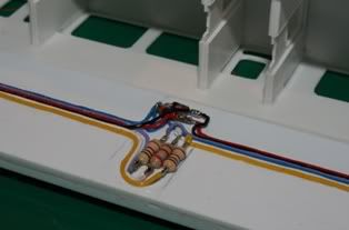

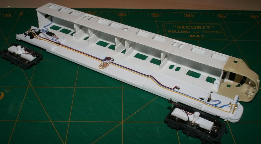

De bedrading van de ABk...
... een overzicht.

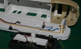

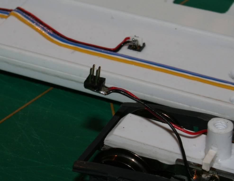

Detail van de kopkant...
... let op de connector in de kap. voor het voorste deel van de binnenverlichting.

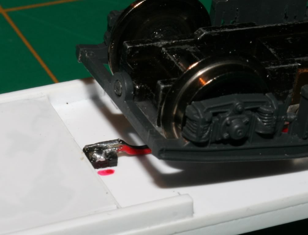

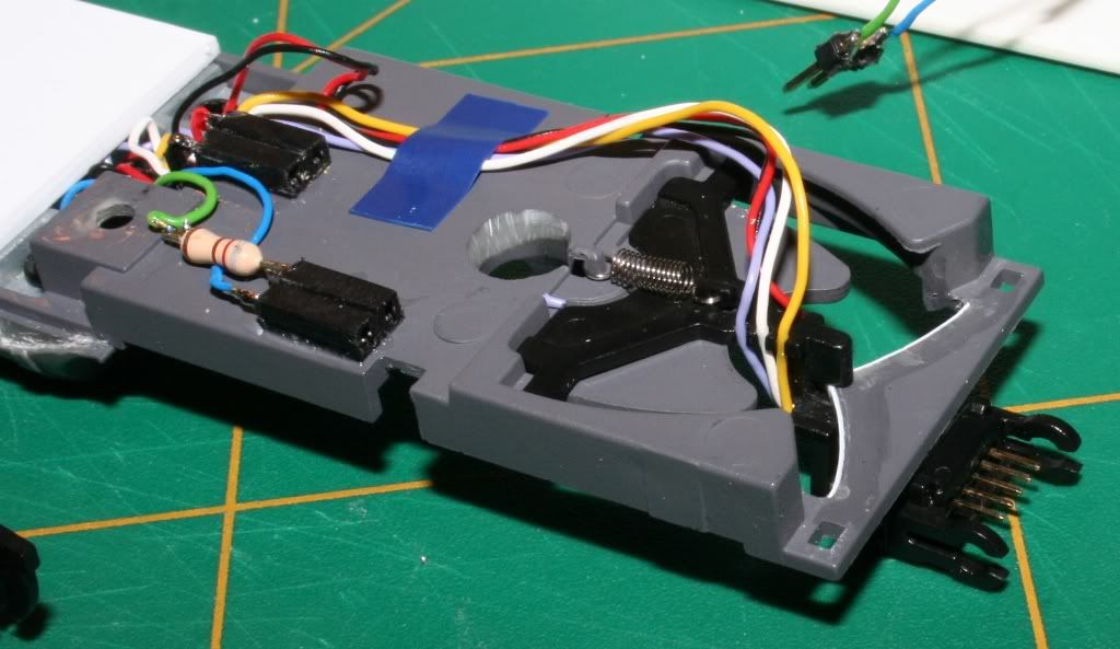

De draaistellen worden aangesloten met stekkertjes...
... zodat ze voor onderhoud (of voor verdere afbouw ;) ) makkelijk te verwijderen zijn  ;D
... het stopcontactje...  :P
... de verbinding tot standgebracht  8)

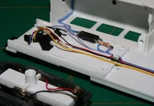

Voorschakelweerstanden en gelijkrichter...
... vinden een plaatsje in de toilettenruimte.
De vouwbalgkant...
... best een heel gepriegel, al die draadjes in die koppeling. Zie hier ook de reden voor de gelijkrichter: Er is geen plek voor de blauwe draad in de koppeling (Power 2x, Seinen 2x en binnenverlichting 1x)
Verder zie je ook de tweede connector voor de andere kant van de binnenverlichting.
Zo, ik ga snel verder met de middenbak, hoop dat ik hem vanavond nog afkrijg, anders neem ik morgen weer vrij  ;D 8)

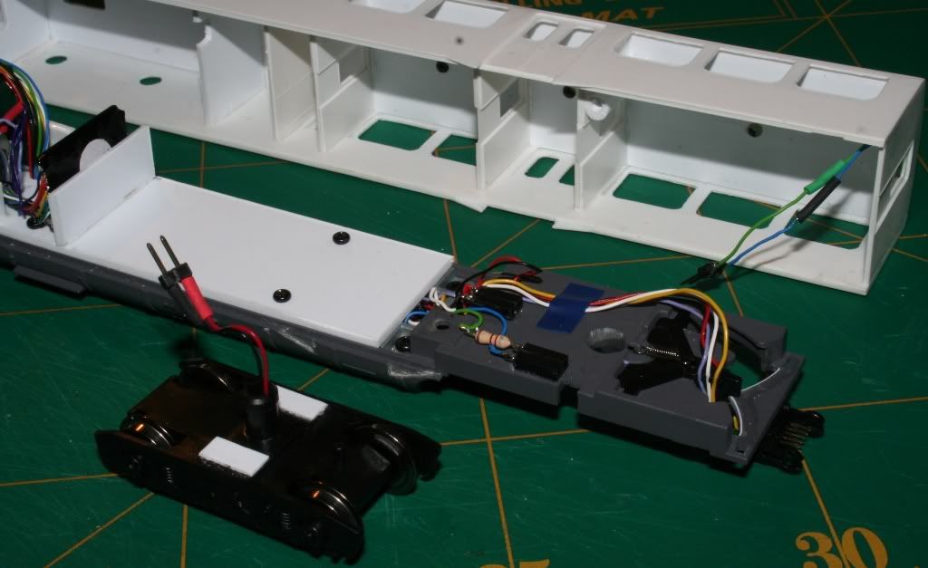

Tegen de planning in, de mBDk revisited. Moest nog e.e.a. aan afgemaakt worden.
En om de ABk te kunnen testen eigenlijk ook veel 'nodiger' dan de B-bak :)
Een overzichtje van de verrichtte arbeid...

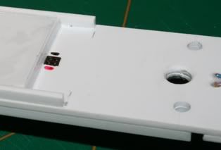

... let op de witte plaatjes op het draaistel. Ik had altijd wat hoogte verschil met de B. Nou dacht ik me te verbeelden dat de bak wat afhing richting vouwbalg. Het zelfde overigens bij mijn Hondekop. Nou, meten is weten... en ja hoor  :o een halve millimeter dus !
Simpel op te lossen door twee 0.5 mm plaatjes op de draaistellen te plakken  :D
... dezelfde scene in detail. Let op het gat waar de draaitap in valt. Aan de boven kant zo'n 0.5 - 1.0 mm ruimer gemaakt. Noodzakelijk voor de verhoging van het draaistel. Bijkomend voordeel: Het draaistel kan nu pendelen, net als de Fl*. Gevolg: een nog rustiger loop  8)
Ook te zien is het 0.3mm stripje aan de binnenkant van de koppelingsgeleiding. Een poging de speling op te heffen. Helaas is er nog steeds ruim een halve mm over :(

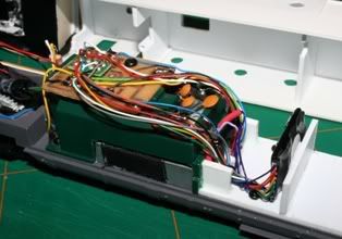

Tja, en hier zit de decoder...
... een wirwar van draden, altijd lastig om dat weer netjes weg te werken. Lukt dan ook meestal niet echt  ::)
