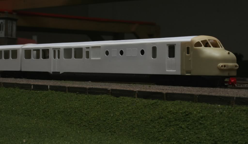

Hoi allemaal,
Even tijd om de methode voor het tussendak uit te leggen.
Vanavond ga'k andere interessante dingen doen ;)
Update:
Zoals een stukje terug in dit draadje te lezen valt, werden daar diverse suggesties aangedragen om een dak te maken. Met name die van Paul de Goede bleef hangen ;) Niet in de laatste plaats omdat Het bovendak van Gerco ook op die methode berust.
Een kleine variatie op dat thema is mijn methode geworden. Een methode overigens die twee vliegen in 1 klap vangt  8)
Een nog op te lossenprobleem was namelijk het doorschijnen van het dak. Hoewel afgelakt en gedimd, kwam er toch nog wel behoorlijk veel licht door het dak omhoog. Zeker dan i.c.m. een dak van slechts 0.25 mm was ik er niet geheel gerust op dat de aan te brengen laag(jes) grijze verf dit zouden blokkeren.
Dus: Aluminium plaktape (het spul van de Gamma, dat voor afzuigkapleidingen etc gebruikt wordt.
Daarop geplakt een op maat gesneden strip van 0.3mm styreen (achteraf denk ik dat het met 0.5 ook gewild had).
Vervolgens langsrillen 'graveren', buigen (staat al krom na het 'rillen). Blijft mooi rond staan vanwege het aluminium  8)
Op de bak leggen, in het midden verzwaren met een RECHT stuk metaal.
De randen nalopen met MEK en zie daar: een perfect strak tussendak.
(dat het niet altijd rozegeur en maneschijn is, bleek maar eens weer bij de mBDk. Hoewel het op de foto's wel erg strak lijkt, zitten daar toch wat 'golfjes' in de kwartrond. Was de eerste bak die ik maakte... Hierdoor paste e.e.a. niet heel geweldig, maar met een beetje (ong 2 uur  :o de andere kostten nog geen half uur per stuk) geduld wel OK)
Als de Gerco daken er zijn, bezie ik nog of er nog een laag 0.25 mm tussen past. Zou mooi zijn, dan is het dak in totaal 0.8 mm dik. Wat mij betreft stevig genoeg ;)
Wordt vervolgd.
Grtzz,
Karst

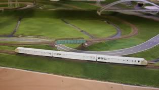

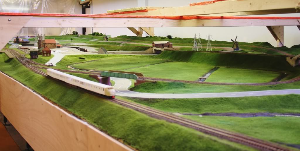

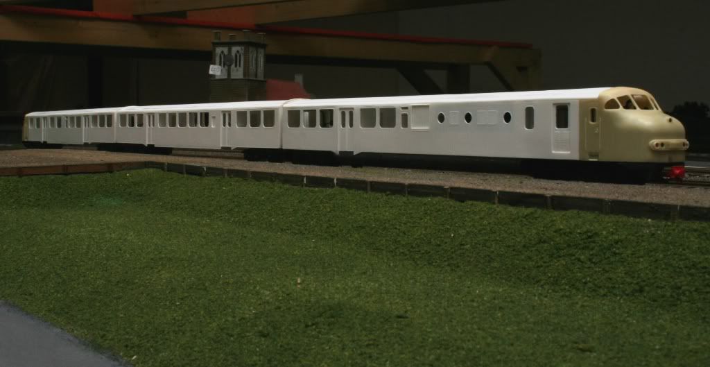

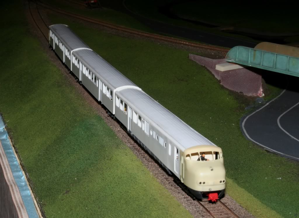

Vanavond op uitnodiging van Chris de Plan U bij RailZ Miniworld laten proefrijden !  8)
Mensenkinderen :o WAT EEN BAAN ! Gigantisch van afmeting, en toch al zo gedetailleerd. Dit wordt echt een topper op attractie gebied in Nederland  :-*

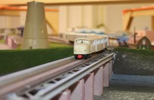

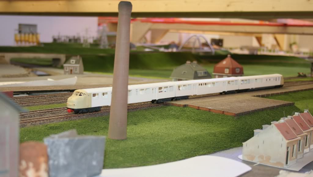

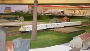

Reis en bezoek verslag(je):
Vanmiddag tegen half zes, de NS had de dienstregeling op Apeldoorn 'Centraal' een beetje in de knoop: Extra IC's, IC's met 30 min vetraging, IC's alleen tot in Amersfoort.
Maar goed, toch met maar 7 min. vertraging vertrokken richting Rotterdam.
Uiteindelijk precies op tijd op Rotterdam CS aangekomen. Inderdaad een klein wandelingetje van rond de 5 min. Naar het 'pandje' aan de Weena.
Aangezien ik de ingang niet kon vinden, Chris maar even gebeld, bleek die ong 50 meter verderop de deur open te doen  ;D
Toen begon bij mij al een indruk te ontstaan van de grootsheid die mijn binnen stond te wachten.
Eenmaal binnen een achter de schermen rondleiding gehad, al het schoons wat al gebouwd is en nog gebouwd wordt mogen aanschouwen, de ateliers, werkplaatsen etc.
Toen was het tijd om de Plan U uit te pakken en op de spoordijk te plaatsen...

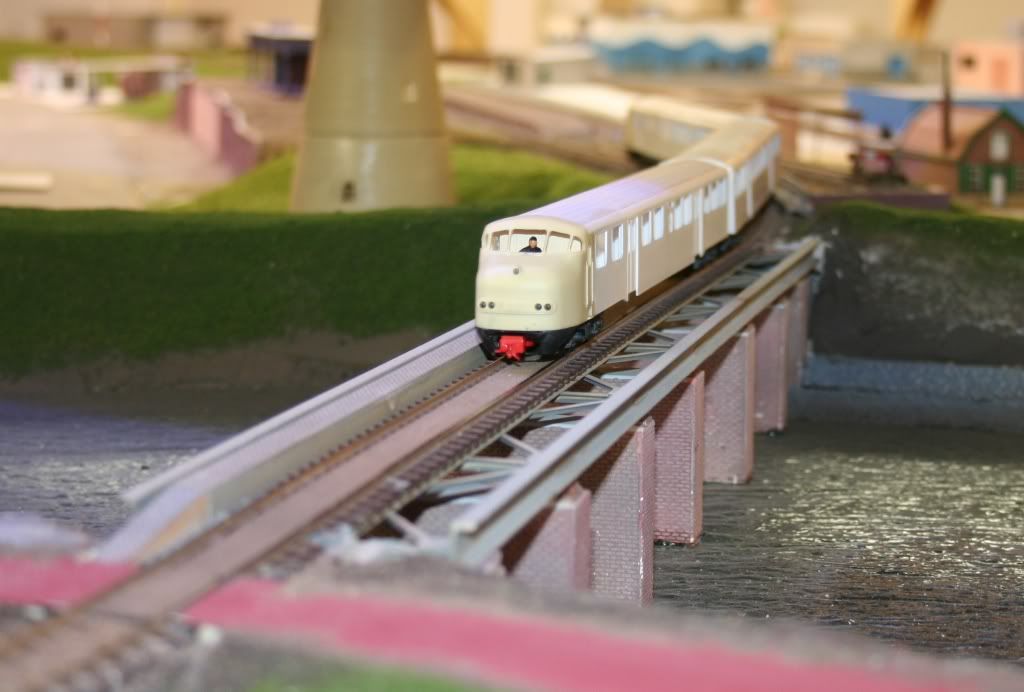

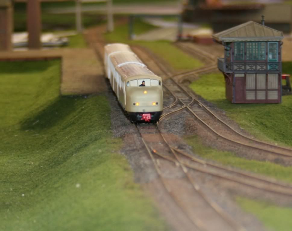

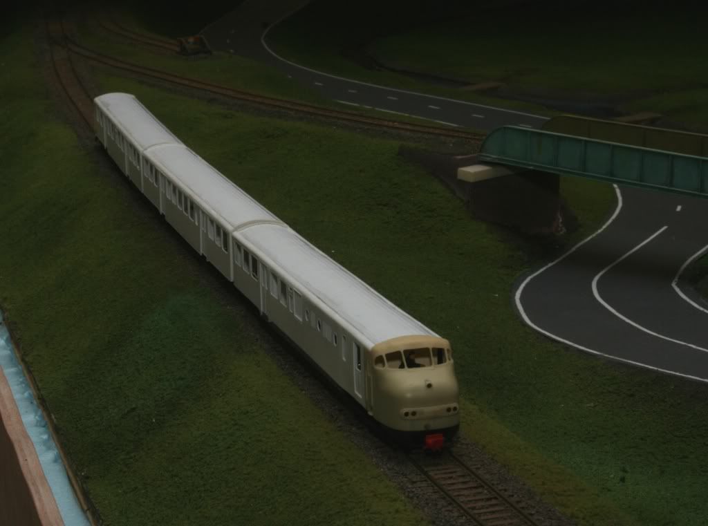

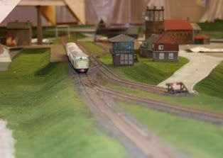

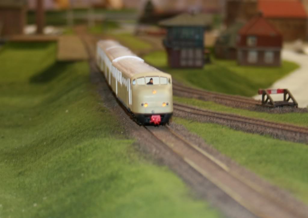

Aangezien we nog even op de stroomvoorziening moesten wachten, nog wat tijd voor plaatjes zonder 'prik' op de baan...
Toen eenmal de baanvak werken zover gevorderd waren dat er gereden kon worden, bleek dat er op mijn komst gerekend was. De Plan U was al keurig in Koploper ingevoerd, slechts het adres hoefde te worden opgegeven.
Helaas was niet de hele baan te berijden, wegens voornoemde werkzaamheden, dus werd het pendelen tussen 2 stations...
( omdat ik de seinen via de decoder gedimd heb worden deze met pulsbreedte aangestuurd. door de snelle sluitertijd lijkt het soms als of de seinverlichting niet brandt)
... op weg naar het kustdorp
... en op de terugweg.
Dan op weg naar een ander dorp (ben even de naam kwijt)...
... de aankomst aldaar.
... klaar voor vertrek (wat een lengte he ? zo mooi strak langs het perron  8) )
... met een brullende motor vertrekt het stel en pikt allengs snelheid op. De helling naar de spoordijk moet genomen worden.
...mooi in een een flauwe, stijgende boog  8)
Na dit traject nog een aantal keren te hebben afgelegd en Koploper/Dinamo geprobeerd hebben te bewegen tot het inrijden op de baanvakwerkzaamheden (wat de electronica dus snoeihard verbood  :o ) wilden we nog een video maken. Helaas is dit om nog duistere redenen van technische aard niet gelukt :(
Kortom: een zeer geslaagd bezoek voor mij en de Plan U. En... wellicht gaan er op RailZ in de (nabije) toekomst nog wel meer Plan U-en rijden ;)
Wordt hopelijk nog wel een keer vervolgd  ;D
Grtzz,
Karst

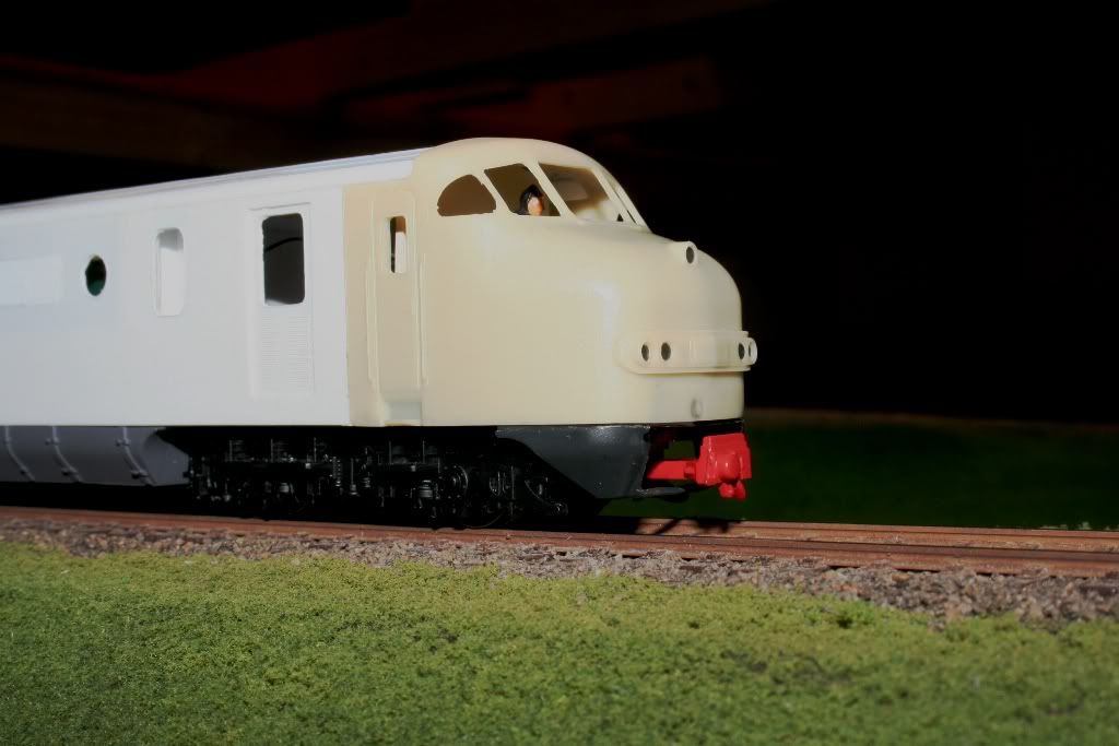

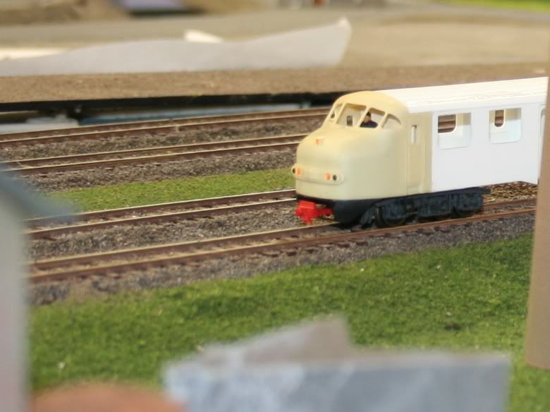

manuelspot
« Reactie #447 Gepost op: 10 March 2007, 09:07:16 »

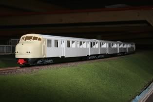

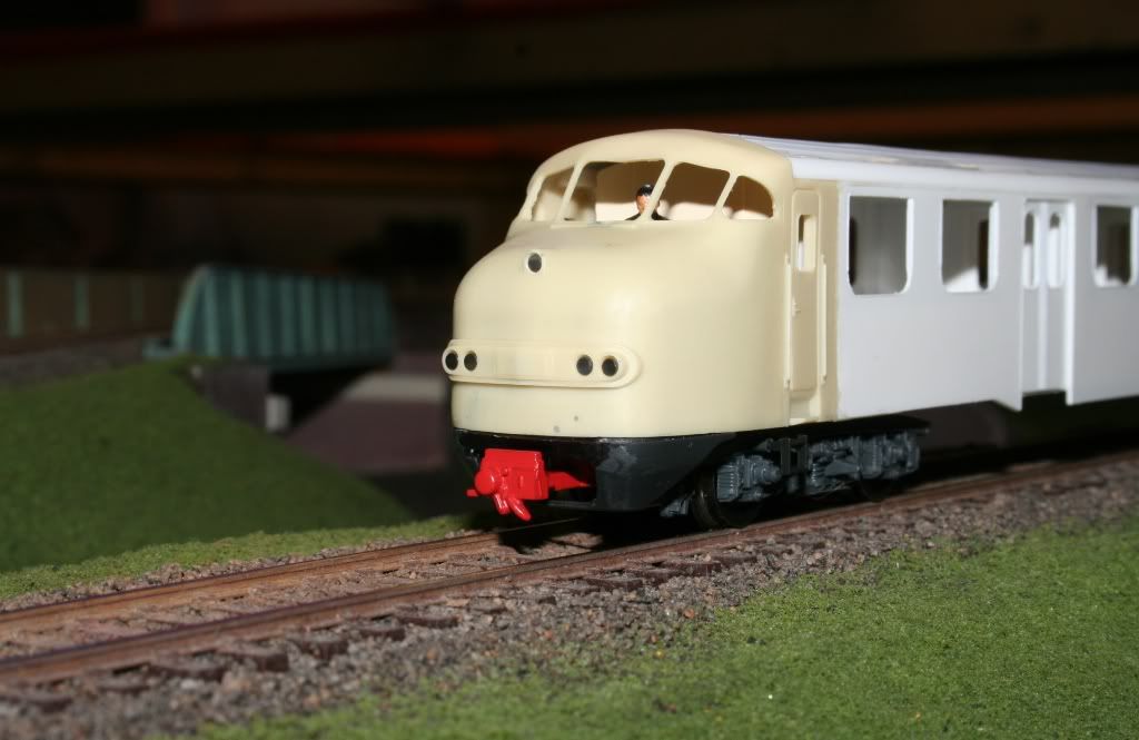

God wat wordt dat ding mooi zeg.
Ik moet wel zeggen dat ik die neus nog steets op die van een mat 64 vind lijken. Maar straks als die is gespoten is dat hoop ik wat minder zo.
Manuel
WillemNS
« Reactie #448 Gepost op: 10 March 2007, 09:21:02 »
Ben het helemaal met Manuel eens, het lijkt nog wel een beetje op een mat 64 neus, maar als het dalijk is gespoten zal het er wel beter uit zien.
Willem
  • Lid Houtense Koekenclub
  • Berichten: 8720
  • Spoor N
« Reactie #449 Gepost op: 10 March 2007, 13:34:34 »
Over de neus, bekijk deze foto eens. Mij lijkt de neus juist best goed getroffen.
