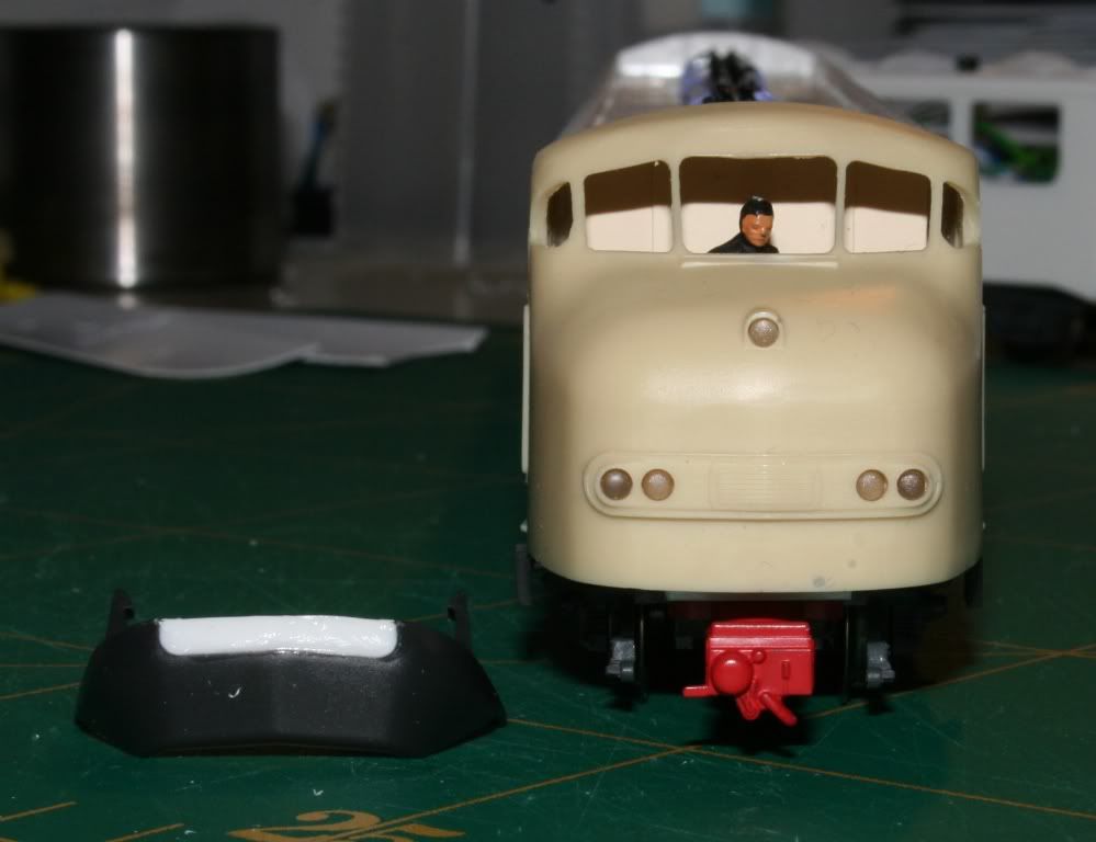

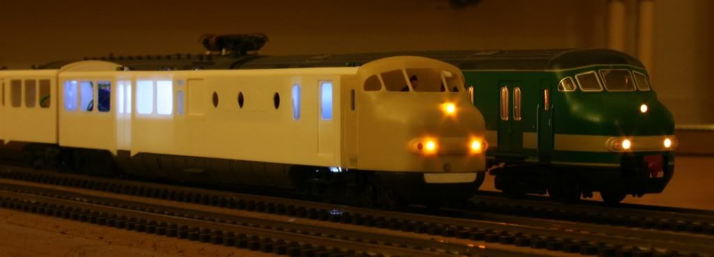

Ik denk dat een (of meerdere) laagjes zwarte of zilvere verf het lichtlekken behoorlijk oplost. Mag ik vragen waarom je de LEDs niet direct (of via kleine lichtgeleiders) achter de seinen hebt geplaatst  :)?
Joeri, nadat ik de foto's gemaakt had gisteravond, heb ik 1 kop alvast zwart gemaakt van binnen, was vanochtend droog en lijk al heel goed  8)
Als je leds direct in de kap monteert, geeft dat zoveel draden rompslomp bij het afnemen van de kap. Op deze manier kan de kap er af terwijl de verlichting en dus de draden blijven zitten. Hetzelfde had ik ook graag gedaan met de binnenverlichting, maar daar komen wat connectoren aan nu...  ::)

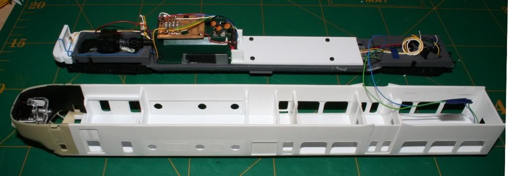

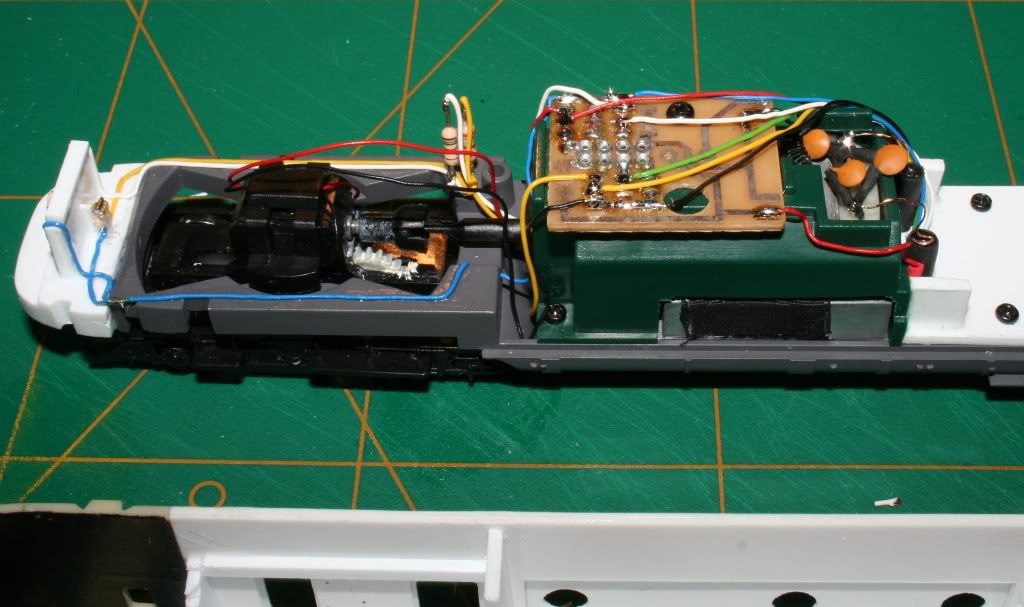

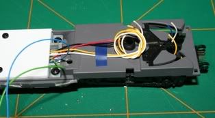

Wat plaatjes van de herbedrading van de mBDk...
... het overzicht, de bakverlichting is provisorisch aangesloten, wordt nog mooier/beter ;)
Detail van printplaat en omgeving...
... er is wel erg weinig ruimte over in de bak om e.e.a. kwijt te raken. B.v. de weerstandjes moeten daar gewoon blijven staan, likje rode verf en ze gaan voor brandblussers door  8)
Deze kant is nog niet klaar :( ...
... wordt nog een aardig gepiel om de bedrading aan de koppeling te krijgen  :-|

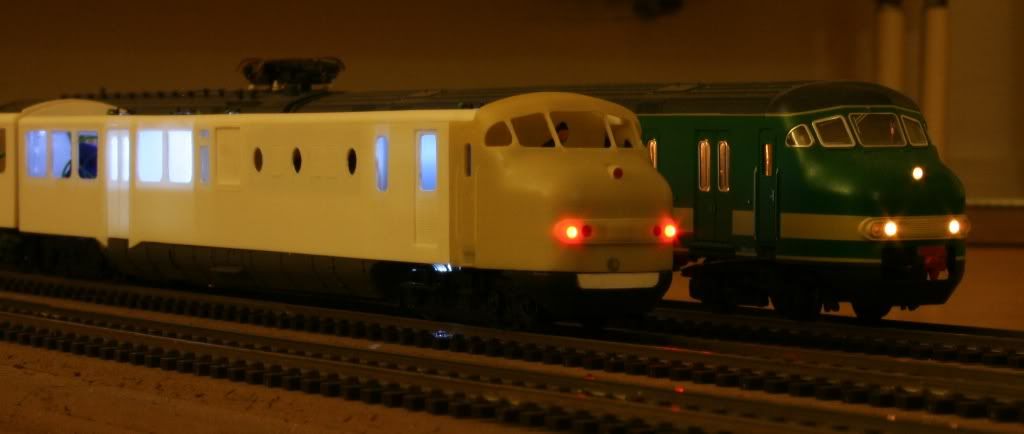

Sfeerplaatjes:

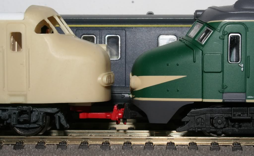

Even de vergelijking maken met het familielid...
... beide met sluitseinen

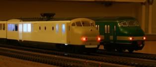

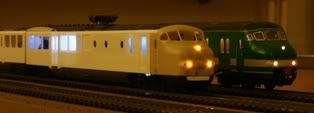

.. sluit en frontseinen
... beide met frontseinen

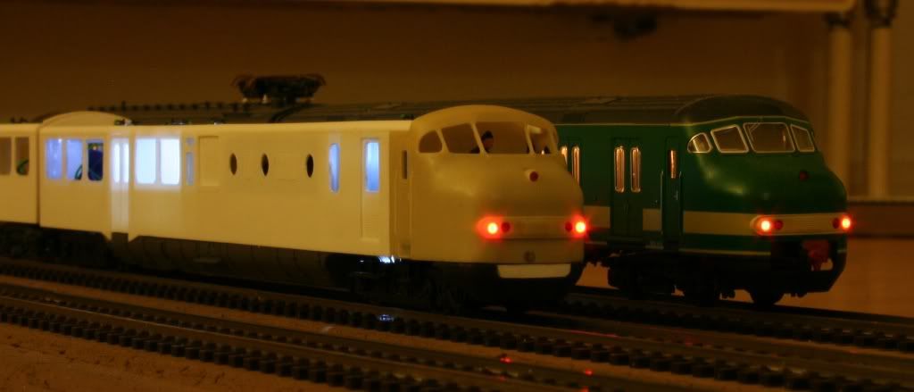

De LEDs zijn al aardig geknepen in stoom. De rode hebben 3.9K en de gele 1.5 K in serie staan. Nog steeds te fel, de decoder dimt ze nog een keer naar de helft terug.
Nu na deze foto, denk ik dat ik wel naar een kwart terug kan...

Da's mooi ! :D
Maar zou je niet toch de witte led's van de binnenverlichting een likje gele verf geven, het ziet er een beetje zeewateraquariummerig uit.
(Ik heb pas de xenonverlichting van mijn electrotren 1300 zelfs met verdunde gele verf behandeld, is het kleinspoor NS geel toch nog ergens goed voor. :P)
m.vr.gr. Stephan
« Laatst bewerkt op: 02 March 2007, 17:10:56 door prutser »
Karst Drenth
  • Berichten: 10490
    • Plan U op Sleutelspoor
« Reactie #393 Gepost op: 02 March 2007, 00:21:55 »
Hoi Stephan,
Heb je wel gelijk in :) Hoewel het wel vertekent op de foto (Witbalans op gloeilamp...) en de grote hoeveelheid hagewit styreen... :-|
Ik wil er nog kapjes over-/onderheen maken zoals ook bij het origineel:
Ik heb al gezien dat styreen wat van de blauwe kleur weghaalt. tevens moet het interieur licht creme worden...
Als dat allemaal niet voldoende helpt, dank ik je alsnog voor de tip (ik heb ook nog zo'n potje staan ;) )

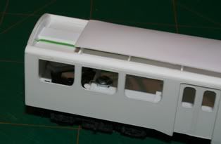

Vanmiddag 'even' bij Gerco geweest. Nog een stukje getuige geweest van de plotterworkshop aldaar  8) Erg mooi dat tekenen met AutoCad en daarna plotten/graveren/sijden. Indrukwekkend !
Goed, om dat eens te zien was ook wel een beetje de reden van het bezoek, maar verder hebben we de tijd besteed met brainstormen over, meten aan en tekenen van Plan U ;D
We zijn er nog steeds niet helemaal uit over de lengte verschillen, e.e.a. gaat in de richting van de breedte van de cabinedeuren. Het lijkt alsof de NVM tekening wel de goede maten vermeld, maar dat de tekening zelf niet helemaal op schaal is.
Anyhow, ook niet het hoofddoel van het bezoek ;)
Wat dan wel ???...

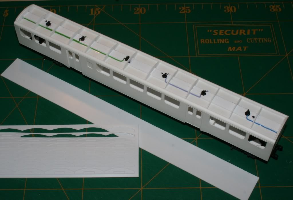

... dit ! ... de ribben voor het dak  :P
Ik ga proberen iets af te wijken van Gerco's voorbeeld, waar er (slechts) een 0.25 mm plaat over de ribben 'gespannen' wordt. Mij net iets te 'ielig'.
Daarom heeft Gerco voor mij een speciale versie van de ribben gemaakt, 0.5 mm lager, 1,5 mm smaller en met een 9 x 2 mm uitsparing voor mijn lichtstrip.
In detail...
... het gevolg is nu dat er tussen bovenkant rib en 'kwartrond' een verschil is ontstaan van 0,5 mm. Hierin ga ik proberen een strip 0.5mm styreen in/op te lijmen.
Als dat lukt, komt daar overheen de 'Gerco' dakplaat met gravures en langs-ribben en accesoires.

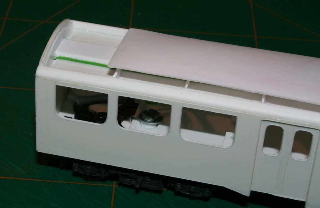

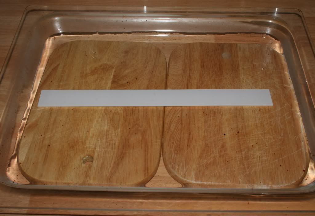

Ten eerste moest de netjes (en natuurlijk perfect passende) geplotte dakplaat van 0.5 mm in de ronding van het dak gebogen worden. Des middags had men mij daarvoor het advies gegeven, dit m.b.v. kokend water in een ovenschaal te doen :)...

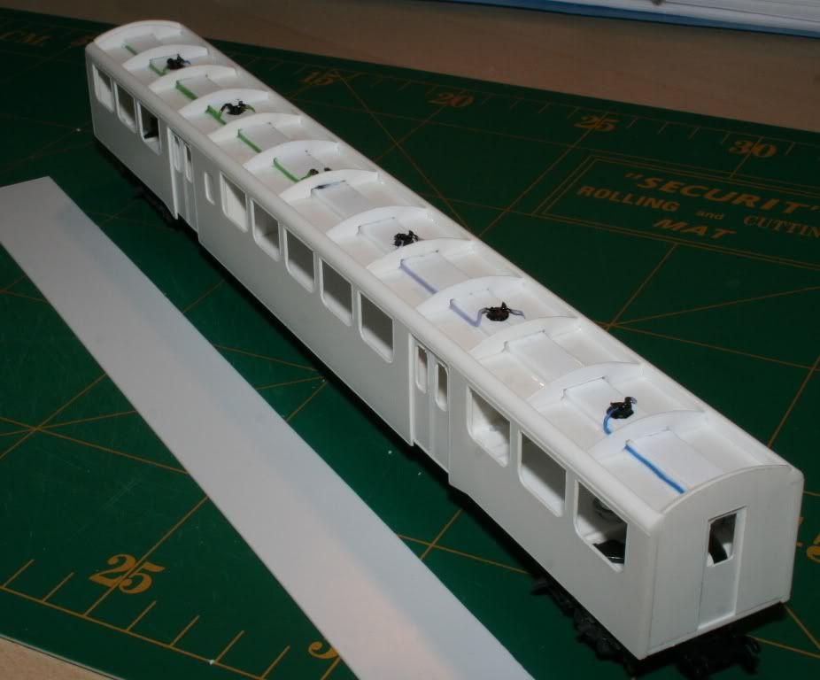

... maar hoewel het styreen lekker slap was in het water, waren een tiental seconden die nodig zijn het er uit te vissen en om een stuk afvoerpijp te buigen, genoeg om het weer helemaal af te laten koelen. Buigen (en vooral in de vorm blijven) ho maar dus. :(
Toen over naar plan B: De oven op 95 graden, water uit de schaal, styreen er plat op... ff wachte ! en.... styreen pizza ! Zo slap als een vaatdoek, al een beetje voorgebogen, op het eerste gezicht geen vervorming. En het paste er ook keurig overheen voor wat betreft de ronding van het dak. Maar...
... gewoon 20 mm in de lengte gekrompen !!  :o :o

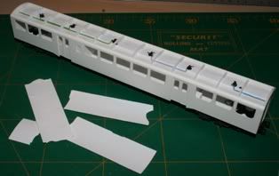

Goede raad begint dan duur te worden, maar toch, tegen alle adviezen en waarschuwingen in (een drenth is nu eenmaal eigenwijs ;) ) Een nieuwe strip op maat gesneden, deze 'koud' rond een stuk waterleiding pijp gebogen... Bleef een mooie ronding in staan !  8) dus ! Dat was hem  ;D
Strip er op geplakt, eerst in het midden 'getacked', daarna met kleine dotjes op de uiteinden van de ribben netjes afgehecht en met tape vastgezet voor het geval dat.... Waarlijk een lust voor het oog ! Geslaagd dus ???
Nou nee  :o
Vanochtend, na het verwijderen van de 'bandages' zag het er niet meer uit. Door de spanning in het materiaal van het koud buigen was het hele dak 1 en al hobbel en bobbel  :-[ :-[
Dat kon dus ook niet !, het kon zelfs niet gefotografeerd worden ;)...
... dit zijn de huidige restanten  :'( Ik heb het dak er letterlijk af moeten breken, gelukkig zonder blijvend zichtbare beschadigingen  :-|
Wat leren wij hiervan ? Sla nooit de goede raad en het advies van ervaren (styreen) bouwers in de wind ;) Probeer geen 0.5mm plaat ooit koud te buigen, het veert terug. Als je het warm wilt doen is een oven op 95 graden prima, maar zorg voor 'overmaat'.
Goed, het dak wordt dus zoals door Gerco beschreven, alleen met wat verstevigingen. maar dat laat ik wel zien als het zover is ;)  ::)

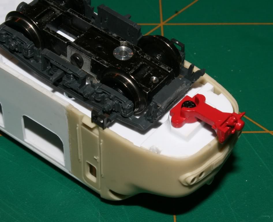

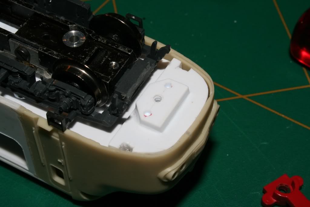

Door het 'slachten' van de PIKO HK, bleven natuurlijk ook de Schaku's over  :D
Even de boel opgemeten aan de HK, plaatje 2mm gemaakt...
... gaatjes geboord, een onder de kop geplakt.
(let op de afgeschuinde hoekjes, anders loopt het draaistel er tegen aan !)
Dan kan de PIKO Schaku er aan geschroefd worden...
En in vooraanzicht...
... er naast ligt al de frontschort te wachten om pasgemaakt te worden.
En in zijaanzicht icm de (niet geslachte) HK  8)
