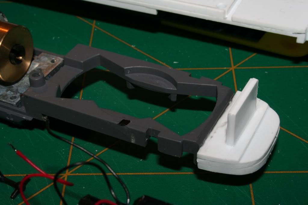

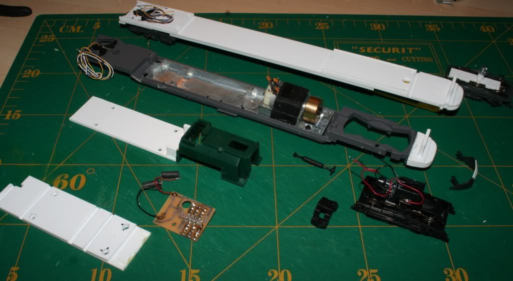

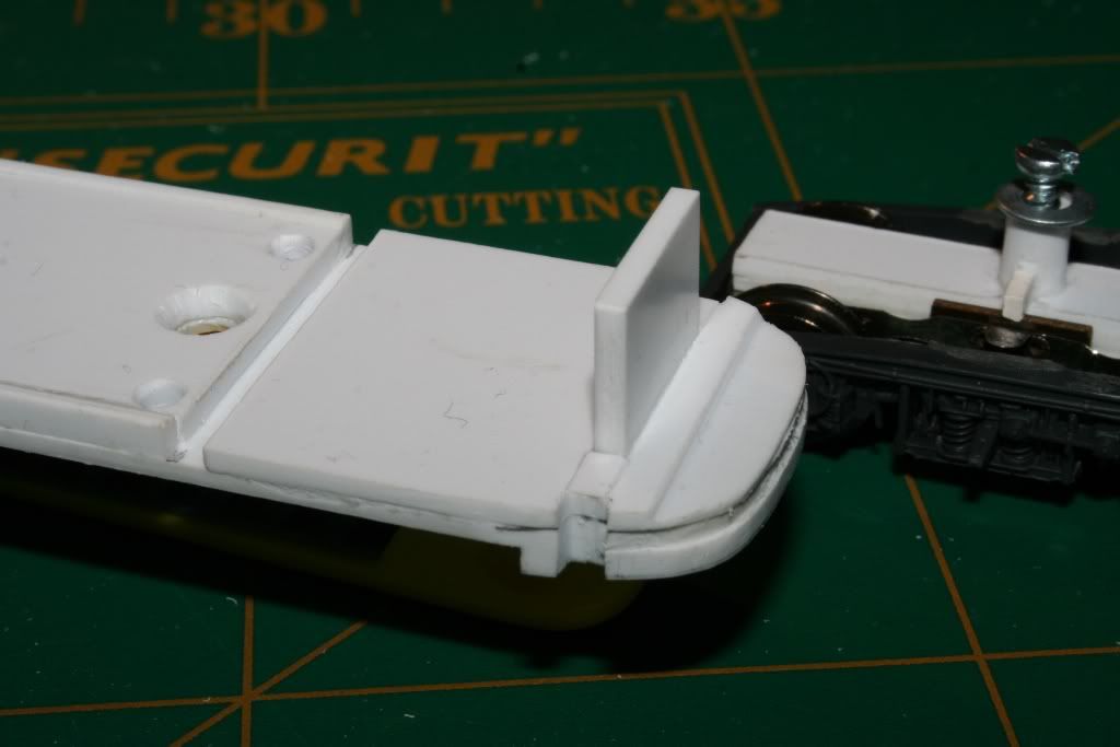

Hoi, even wat plaatjes, voordat ik aan het werk ga ;)
Zo zien de onderdelen van de gedemonteerde mBDk en ABk er uit...
... links onder de eerste  :o 'mis-cut' ... een plaatje teveel en van de verkeerde dikte geproduceert  :-[ :-[ dat moest er dus maar weer af en overnieuw  ;)
Dan 'The Place where the Action is tonight" ... 8)
... let ook op de eenvoudige manier hoe het aangedreven draaistel van de hondekop gelagerd is...  :P makkelijk na te maken ;)
... de ABk kant, deze is al ietsje verder, de uitsparingen voor het frontschort zitten er al in.
Wordt vervolgd.

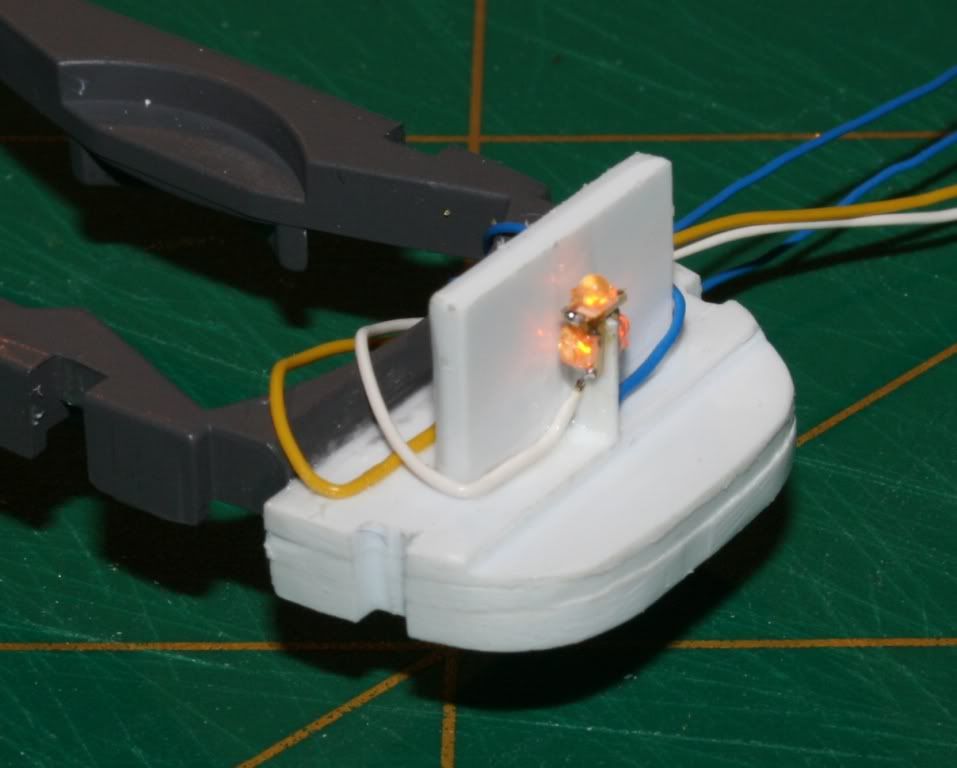

Een saluut aan een ieder die dit draadje volgt ;)
Update:

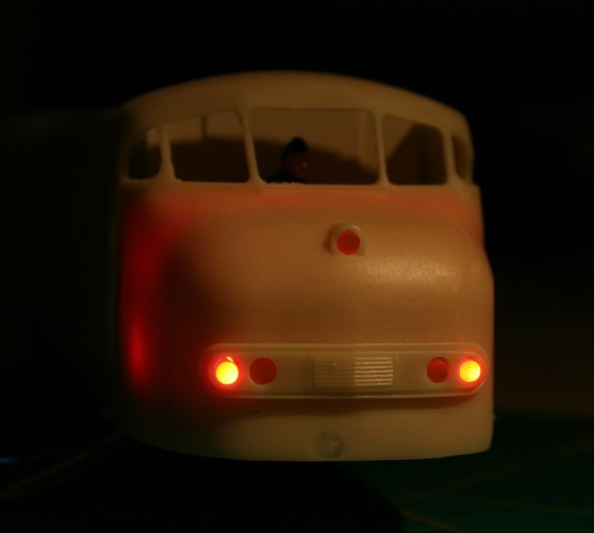

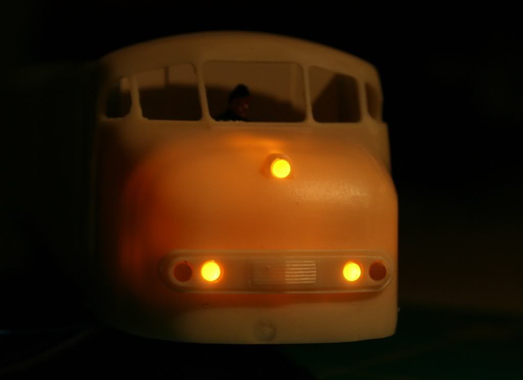

"Let there be LIGHT"   ;D ;D
Dit is dus de echte reden dat het stel weer uit elkaar moest ;) ...
... TADA !! Gele seinen in A-vorm.   8)

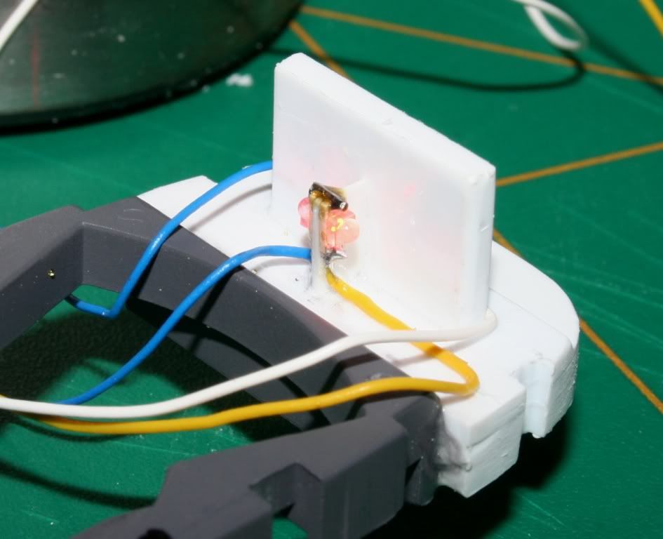

... hier de 'boosdoeners' vastgelegd  :D
Uiteraard ook de sluitseinen...
... zoals gewoonlijk op (digitale) foto's niet echt rood :(
... De constructie is redelijk eenvoudig:
De grote recht opstaande dwarsplaat is afgekeken van Fl* Plan V. dwars daarop (in de lengte van de bak dus) een plaatje 0.5mm van 6 x 4 mm met daar aan weerszijden op twee SMD ledjes (super)gelijmd.
Voor het 3e frontsein is er ipv een draadje tussen de ledjes, een 3e ledje opgesoldeerd.
De hele boel schijnt nogal door... Gaat hopelijk wel weg als de binnenkant zwart gemaakt wordt, en er verf aan de buitenkant zit.
Verder moeten de leds nog 'afgeregeld' worden met de correcte weerstanden en eventueel 'bij-gedimmed' worden met de decoder.
Overigens weer hulde aan onze gebroeders in Nurnberg: De leds hebben nog geen 5 mA nodig, de lichtgeleiders doen ECHT wat ze moeten doen: Licht geleiden   :-*

Monobrachius
  • Berichten: 894
  • LE II
« Reactie #380 Gepost op: 28 February 2007, 00:36:28 »
:) mooi mooi! Ga je ook nog rangeerlicht inbouwen? ;)
Als ik moet gokken, denk ik van niet, omdat je een pinnetje te kort komt in je koppeling.
Andere vraag, wat ga je wel doen met je extra functie op je decoderuitgang (uitgaande dat er gewoon 4 lichtfuncties op zitten)? Je lijkt me niet het type om die ongebruikt te laten. ;D

Karst Drenth
  • Berichten: 10509
    • Plan U op Sleutelspoor
« Reactie #381 Gepost op: 28 February 2007, 01:00:46 »
Hoi Henk,
jij mag niet meer gokken...  ;D
Over het rangeersein heb ik wel 30 seconden nagedacht... ;)
Twee redenen: 1) inderdaad, niet voldoende draadjes in de koppeling. 2) de ledjes zitten dusdanig dicht op elkaar (in de ruimte die normaal door een 1.9 mm lampje ingenomen wordt), dat ik daar echt geen draadje meer aan kon krijgen :(
Ik gebruik LoPi 3.0 DCC. Daar zitten zelfs 2 extra uitgangen op  :P (4 x licht idd)
Allebei gaan ze gebruikt worden voor de binnenverlichting in de bakken.
De groene (F1) voor het motorrijtuig, de paarse (f2) voor de andere twee bakken. Maar... dan zitten er weer niet voldoende aansluitingen in de koppeling, dus elke bak krijgt zijn eigen 'blauwe' voeding via twee diodes direct vanaf de zwart en rood.

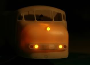

Ik volg je project op de voet. Mijn grootste complimenten aan dit superieure kunstwerk! Even snel een net-echt-rode-seinen piktuur voor je gemaakt. Had zin om ff te fotosoepen. Ik wens je veel succes met deez pracht en praal! Ben reuze benieuwd naar het eindresultaat.  ;)
groet, Jeroen

Het ziet er goed uit! Ik denk dat een (of meerdere) laagjes zwarte of zilvere verf het lichtlekken behoorlijk oplost. Mag ik vragen waarom je de LEDs niet direct (of via kleine lichtgeleiders) achter de seinen hebt geplaatst  :)?
Joeri
