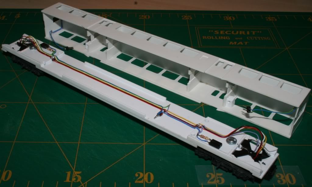

Update:

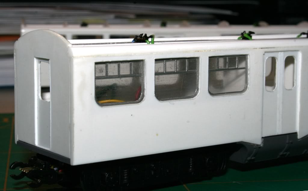

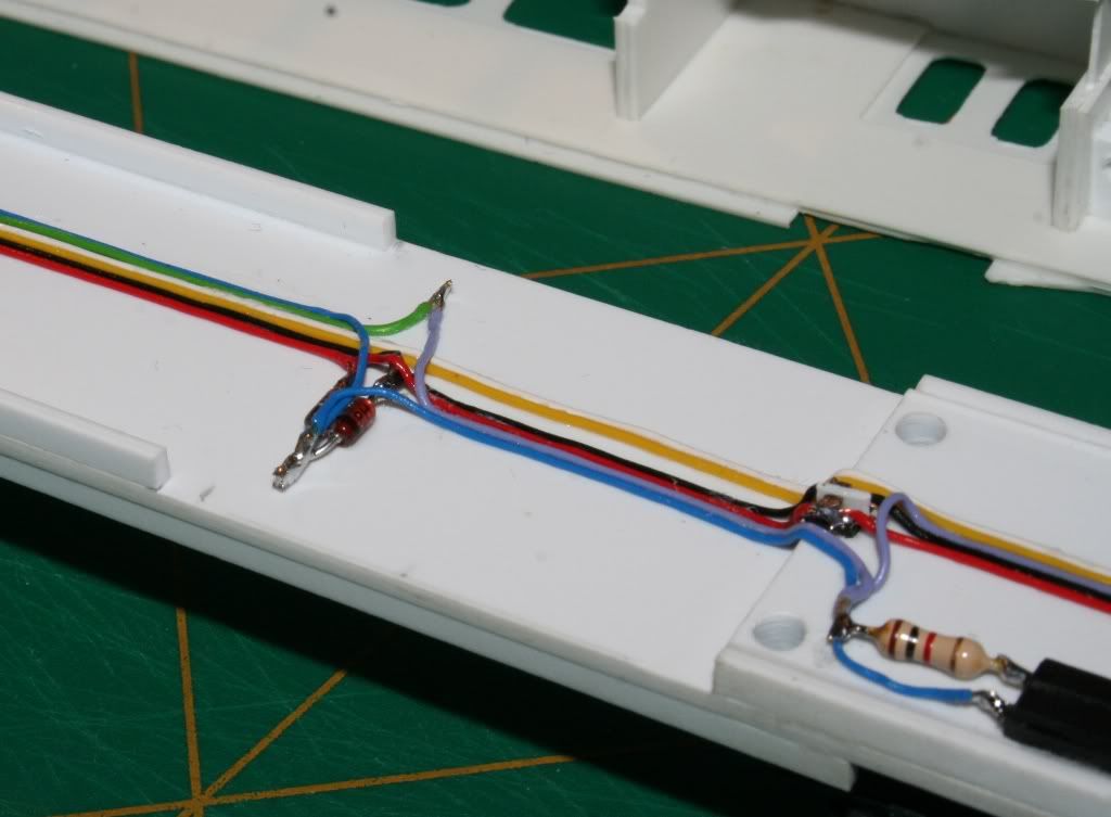

De B-bak was aan de beurt vandaag om z'n electrieke voorzieningen te krijgen...
... in vogelvlucht overzicht. Gewoon hetzelfde principe als de ABk.
Ook deze bak zorgt voor z'n eigen 'blauwe' draad...
... Zoals al eerder vermeld, de mogelijkheid voor een functie decoder is al voorbereid. Vandaar de koppeling tussen de groene en paarse draad.

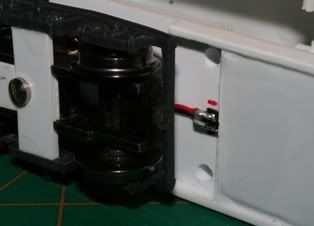

Natuurlijk neemt ook deze bak stroom af, met de beproefde stekkerverbinding...

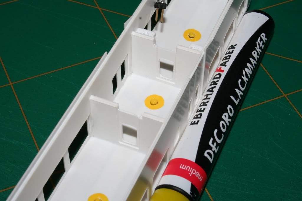

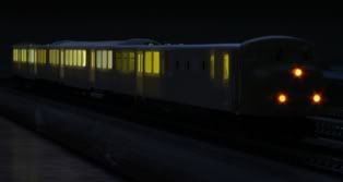

Verlichting:
Het wit van de Kruidvat ledjes was toch idd wel heel erg wit
Dus vanmiddag naar de plaatstelijke Freubel winkel getogen...
... en een 'Lackmarker' gehaald. Simpel de ledjes geel 'schilderen, randje er om heen, anders schijnt het wit-blauw nog door het styreen
In verschillende gradaties/diktes opgebracht, beetje verdeeld over het hele stel...
... Zo ! kunnen jullie kiezen welke gradatie het worden moet

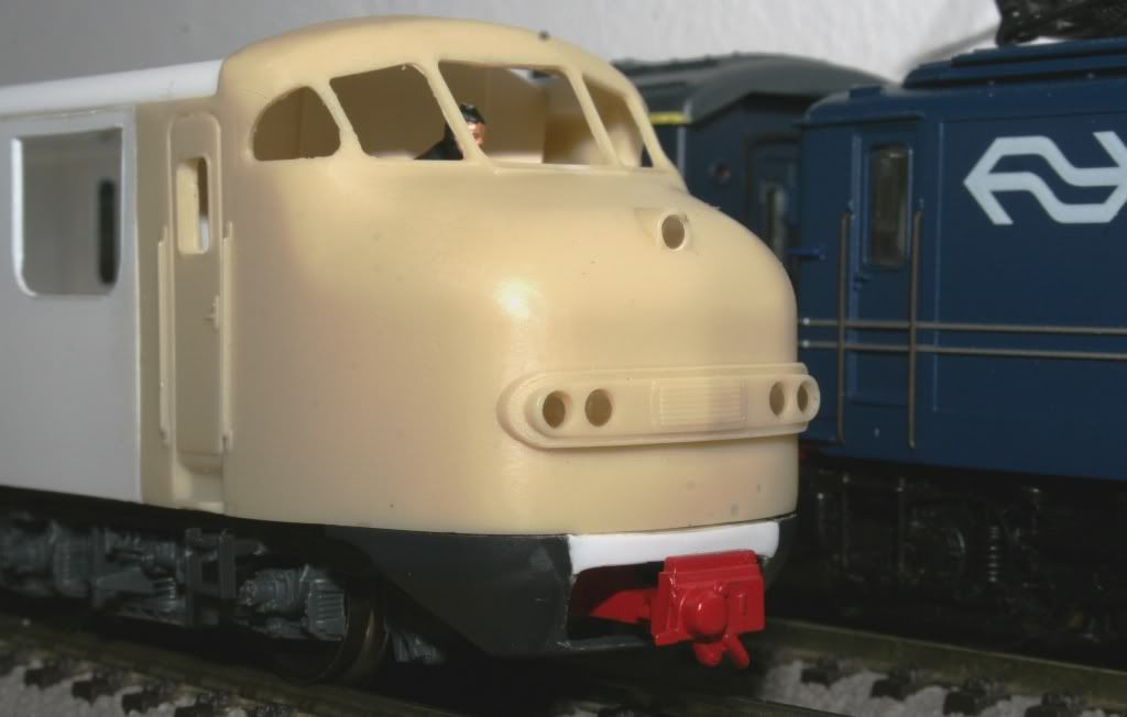

Hierbij mijn beloofde foto
De belichting is nog niet je van het, maar er iets is er te zien
mvrgr
Harrie
Laatst bewerkt op: 08 March 2007, 20:32:54 door Peter Korsten. Reden: Link op verzoek aangepast.
Karst Drenth
Berichten: 10509
Reactie #424 Gepost op:
06 March 2007, 19:48:59 »
Heeeeeeeeey ! Nog 1
Cool, een echte Plan V Kop !
Je hebt echt niet stil gezeten Harrie
Ik heb je 'belichting' even wat gepimpt

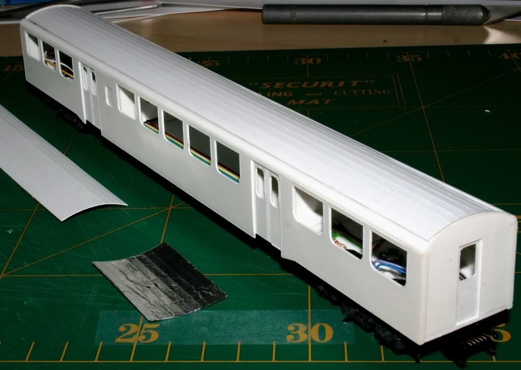

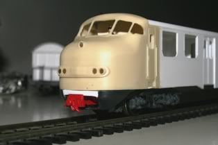

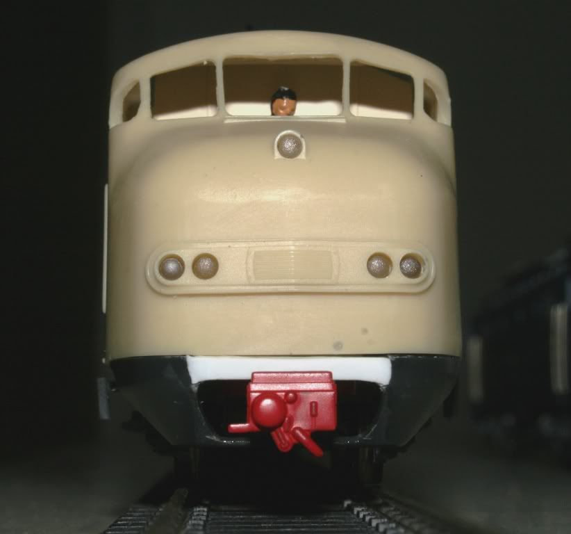

De laatste update van vanavond
Update:
De verlichting egaal van kleur gemaakt, toen 'even' een frontschort van 'gat' voorzien...
Wat een ko***re werkje
3 keer in m'n vingers geprikt (gelukkig niet gesneden
Maar... het staat wel heel mooi, stapje voor stapje komt de sfeer van Plan U dichterbij...
Ik laat de plaatjes maar weer eens spreken...
... Nou ?? is het een Plan U of ist het een Plan U

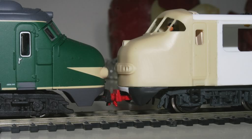

'Koppelproeven' met de HK...
... lijkt aardig te gaan lukken
Waren het nu maar functionele. Alles wat ik tot nu toe daarvan gezien heb vind ik optisch niets. Voorlopig dus maar met de PIKO 'Attrappen'
De mBDk heeft inmiddels ook zijn Schaku. Voor z'n frontschort moet ie wachten tot morgen.
Zo, nog even de kop van de ABk 'zwarten' en dan heb ik de pijp wel leeg voor vandaag
Wordt vervolgd.

Bemo heeft een werkende koppeling, en er is ook een stroomgeleidende uitvoering, die lijkt op een Scharfenberg koppeling. Inexspoor, staat in Houten, verkoopt deze koppeling. Voor een plaatje moet je even Goegelen, hier een link:

Niet om mensen in depressie te werpen maarre......
Hoe zit het met de hoogteverschillen van de koppelingen op het materieel?

Citaat van: Sobat Kras op 07 March 2007, 20:37:09
Welke hoogteverschillen? Daar is toch een NEM voor
Zet er eens een plan V naast....
Laatst bewerkt op: 07 March 2007, 20:53:00 door zeeuwsepeter
foto copieren? ff vragen!
Berichten: 12632
Reactie #431 Gepost op:
07 March 2007, 20:46:15 »
Als je wilt refereren aan het groot bedrijf, moet je ook het gewicht naar 1 op 87 terug brengen. Kan je lachen

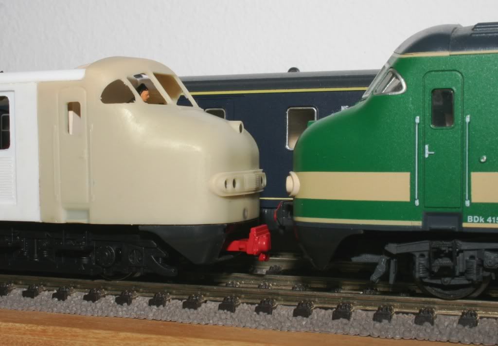

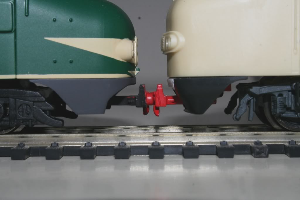

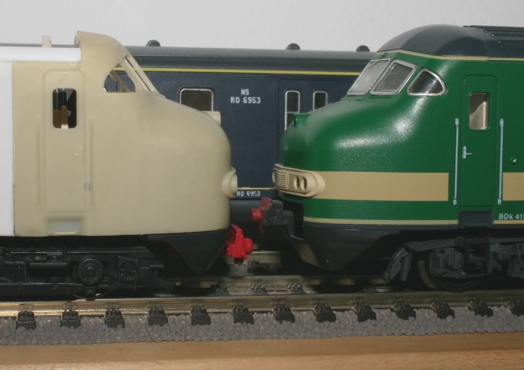

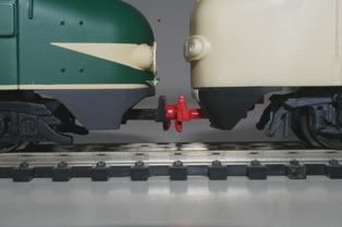

Karst Drenth
Berichten: 10509
Reactie #432 Gepost op:
07 March 2007, 21:38:40 »
Citaat van: zeeuwsepeter op 07 March 2007, 20:43:55
U vraagt, wij draaien
@Peter
Vanaf Plan V zijn er verschillen in koppelingshoogte.
Van Mat 46 t/m Plan U was alles (mechanisch) koppelbaar.
Wil je dus de werkelijkheid geen geweld aan doen, zou je dus nooit een Plan U of HK aan een Plan V/T moeten koppelen.

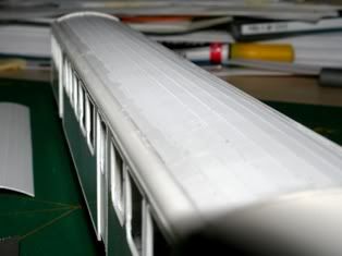

08 March 2007, 00:12:40 »

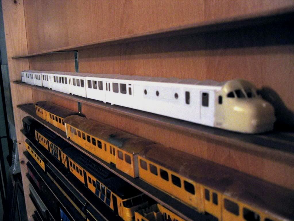

EUREKA !!!
Even heel kort....
We hebben een (onder) DAK !
... De methode om het zo te krijgen leg ik een volgende keer uit. Oplettende lezertjes zien lins (onder) een hint
Wordt vervolgd.
