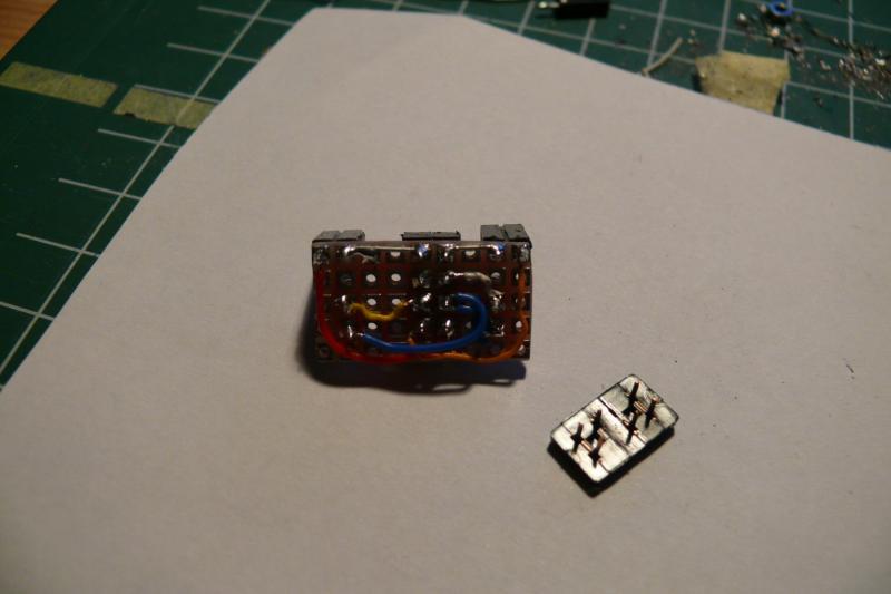

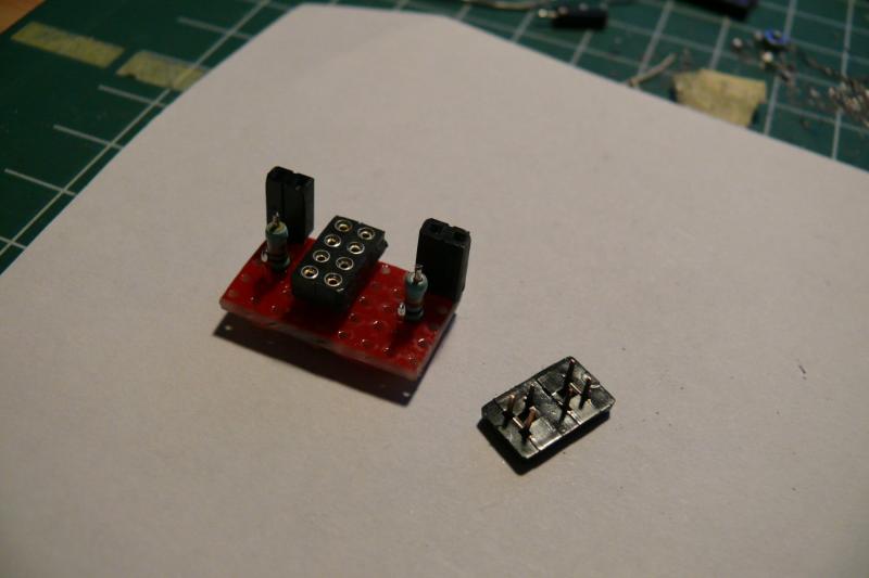

RobbertJan
  • Berichten: 3558
  • Mcn NSR Groningen.
Re: BNLS-Werkspoor - Model Loco NS 5500
« Reactie #93 Gepost op: 07 February 2010, 20:10:15 »
Ziet er lekker uit, een stuk draad compleet onder je vinger  :-X
Overigens heb ik 2 draden getrokken voor de verlichting, omdat de loc digitaal wordt
is het wel zo makkelijk dat de verlichting ook uit kan  ;)
Nu alleen de nieuwe decoder even afwachten, maar het testen met een
Lopi 3.0 verloopt in ieder geval goed.
De printplaat heb ik ook weer aangepast en compleet gemaakt, nu kan straks alles zo aangesloten worden. (y)
Nu met de aansluitpunten voor de verlichting, inclusief 2x 1K weerstand.
En de achterzijde, lekker rommelig maar het funtioneerd naar behoren  ;D
Gr.
Robbert Jan.

Ziet er goed uit, Robbert Jan. Kun je voor de geïnteresseerden, onder wie ik-zelf, een schemaatje geven van het printplaatje?

Een schema kan ik wel maken, maar wordt bijna net als alle andere schema's.
Ik zal het t.z.t. even hier neerzetten, dat wordt vandaag/morgen denk ik niet meer.
