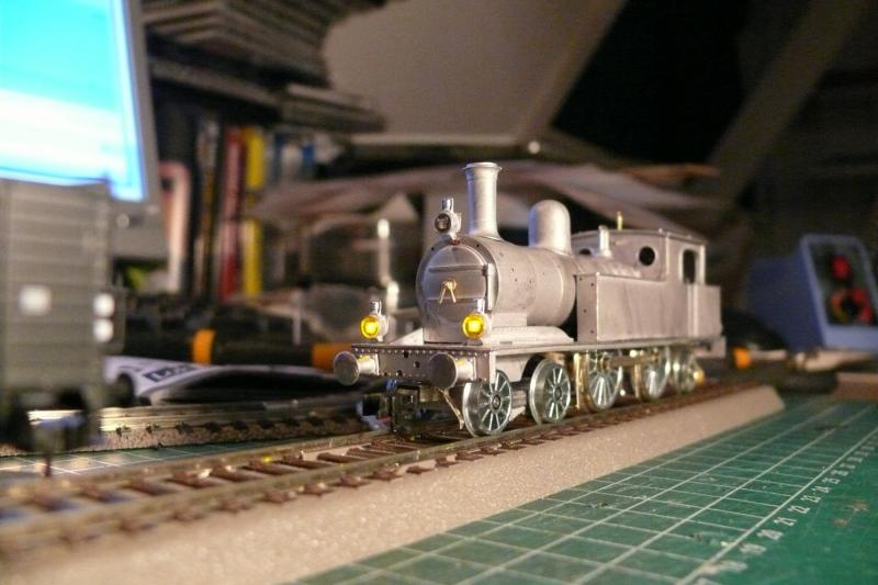

Affijn, de toplantaarn op de voorzijde blijft lekker zitten, en ik ga een enkele op de
achterzijde van de loc bevestigen, rechtsonder en die sluit ik aan op de uitgang voor
het achteruit rijden.
Goed, ik ben eerst het motorische gedeelte eens lekker aan het laten inlopen.
Ze heeft nu bijna een uur 1 zijde opgedraaid, nu een uurtje de andere kant op
op een gelijk toerental. Beetje smering hier en daar en het loopt toch heel lekker
zo'n zelfgebouwd onderstel.
Vanavond nog wel een plaatje van de lantaarn op de achterzijde.
Gr.
Robbert Jan.

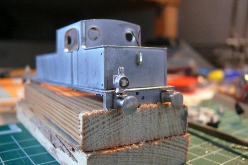

En dan is het alweer morgen,
Goed de loclantaarn zit er op, en moet nog worden aangesloten:
Gr.
Robbert Jan.

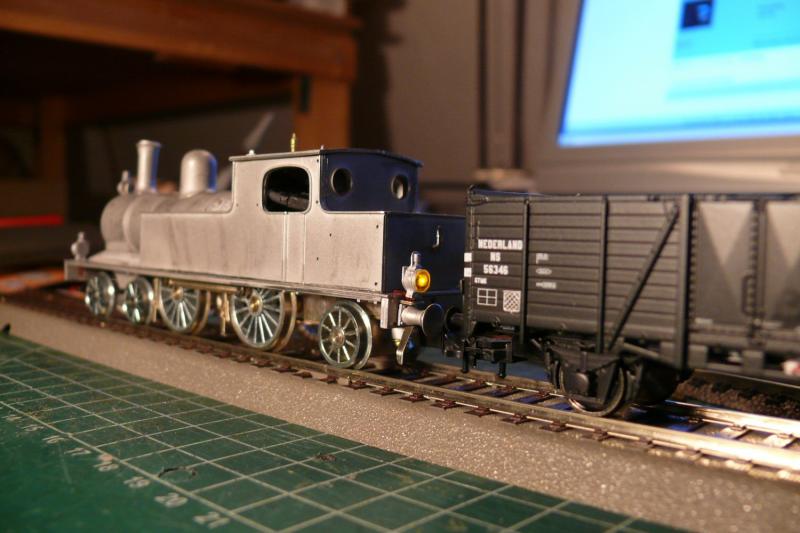

En zojuist alle elektra aangesloten voor de verlichting, deze werk nu zowel
analoog en digitaal ook perfect.
Ik vond nog een oude brugstekker uit een Piko hondekop die precies deed
wat ik hoopte, daarintegen werkte een roco niet omdat daar geen aparte
verbinding is met de blauwe draad.
Frontseinen  ;D
En een losse lantaarn voor het rangeren op de achterzijde, funtiemappen moet er nog voor gaan
zorgen dat deze bij digitaal gebruik gaat branden als de rangeergang wordt ingeschakeld.
Maar dan moet eerst de nieuwe decoder arriveren.
Overigens, de buffers zitten op alle foto's los dus die hangen een beetje af.
De Nemschacht op de achterzijde van de loc is een Roco omdat ik de bijgeleverde
witmetalen Nemschacht geen kijk vond.
Tot zover vandaag!

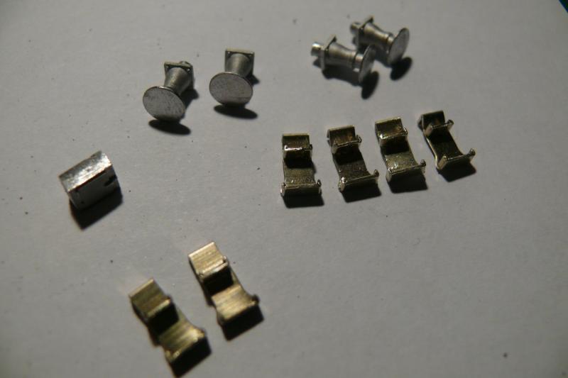

Vandaag eens alle trapjes en buffers klaargemaakt, binnenkort maar eens allemaal bevestigen.
En een pakketje van de Locloods met allerlij gereedschapjes om het werk makkelijk te maken.
Diverse boortjes, oplopend van 0,4mm tot 0,9mm
Tappensetje M1,6 om de bogie aan te passen, daar komt een andere bevestiging van de assen onder.
Zo kan ik eerst weer voorruit.
Gr.
Robbert Jan.
Cranmore Road. Brits 1:43,5

12 stuks nodig ben voor een volle ronde.
Gister nog even 2 gaten geboord in de bogie, draad getapt M 1,6 en 2 boutjes opgezocht.
Nu eens van messing een mooie bevestiging gaan maken voor de bogieassen dan kan ik ze
makkelijk verwijderen indien nodig en loop ik niet het risico dat ik de assen vastplak.  :-X
Straks maar eens even een mooi dun plaatje messing opzoeken.
