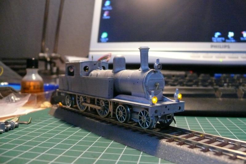

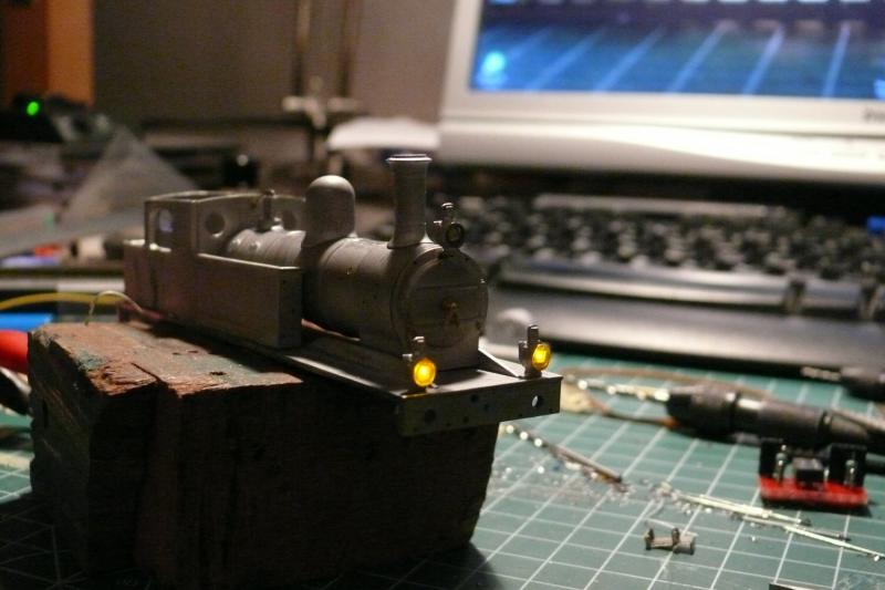

RobbertJan
  • Berichten: 3555
  • Mcn NSR Groningen.
Re: BNLS-Werkspoor - Model Loco NS 5500
« Reactie #116 Gepost op: 13 February 2010, 16:34:57 »
Zo de loclantaarns zitten er op, wel even werk om alles geisoleerd te krijgen maar
het is gelukt.
Zoals te zien is, de bovenste lantaarn heeft ook een ledje ingebouwd, en deze kan via een functie
uitgang aangestuurd worden. Het lijkt overigens op de foto dat de waterbak naast de ketel iets scheef staat.
Die staat iets uit het lood en ik krijg het niet beter gezien dat betekend dat ik nog meer moet
bewerken op de zwakke delen van het frame.
Waardoor de kans op breken van het witmetaal alleen maar groter wordt.
Nu eens de lantaarns aan de achterzijde van de loc klaarmaken, dan kan ze twee kanten op dienst doen  (y)
Gr.
Robbert Jan.
Cranmore Road. Brits 1:43,5
Ivo tB
  • Berichten: 5583
« Reactie #117 Gepost op: 13 February 2010, 16:56:53 »
Robbert Jan,
Bij mijn weten hadden stoomloks niet tegelijkertijd lantaarns aan de voorkant en aan de achterkant. Dwz als de lok de andere kant uit moest, werden de lantaarns verhangen van de voor- naar de achterkant en omgekeerd. Sluitlantaarns kan wel (te bestellen bij Philotrain, maar die branden denk ik alleen bij een losse lok.
Dus je kunt je misschien wat werk besparen. Zo is het al heel mooi.
Ivo
Ivo
RobbertJan
  • Berichten: 3555
« Reactie #118 Gepost op: 13 February 2010, 17:03:08 »
Ja daar zit dan wel weer wat in.
Maar het lijkt mij dat een locomotief ook wel achteruit een trein reed.
En dan heb ik toch een probeem want de voorste 2 lantaarns zijn niet door
een preisertje los te halen en te verplaatsen.
Misschien zet ik slechts 1 lantaarn achterop, in het midden van de kolenbunker zodat ze
achteruit wel een rangeerlicht kan tonen.
Gr.
Robbert Jan.
AB 7216
  • Berichten: 1656
    • Dwangrail.nl
« Reactie #119 Gepost op: 13 February 2010, 18:53:19 »
Hoi RobbertJan,
De toplantaarn werd alleen gebruikt voor speciale seinen, zoals extra treinen.
Bij rangeren werd aan beide zijden een witte lamp geplaatst, meestal werd hier de rechter gebruikt. De bovenste lantaarn was te veel tillen, dus dit kwam bijna niet voor.
Groeten Arjen
