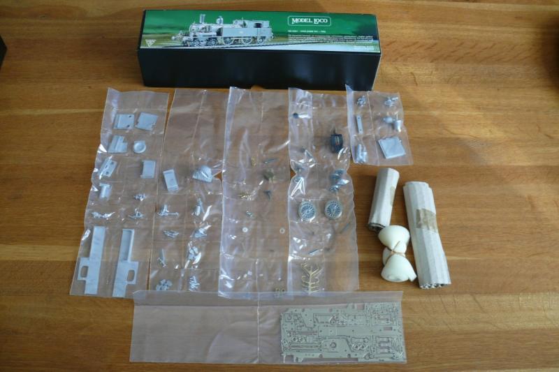

Vandaag begonnen met de bouw van een Model Loco NS 5500.

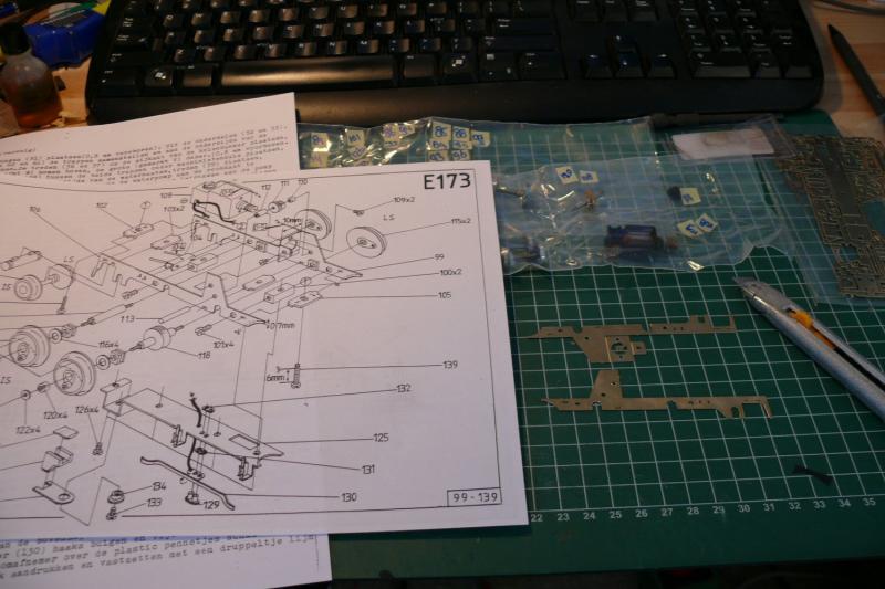

Gisteravond alle onderdelen uitgezocht op nummer en alle gesealde zakjes van
een stickertje voorzien, dat werkt lekker makkelijk.
Tevens de handleiding gescand en opnieuw afgedrukt zodat alle vouwen er uit zijn
en er geen dubbelzijdige ellende aanwezig is.
Als eerste ga ik het frame assembleren, om zo de bovenbouw netjes passend te
kunnen maken als ik daar aan ga beginnen.
Ik zal hier waarschijnlijk nog wel een hoop vragen neerleggen, het is mijn eerste kit en
eigenlijk wil je dan wel het zekere voor het onzekere, wat betreft boren/lijmen/solderen.
Alvast een impressie van het gedane werk:
Meer volgt uiteraard vandaag.
Gr.
Robbert Jan.

Je zult bij deze kit niet snel in de problemen komen voor wat betreft de passing tussen onder en bovenbouw, want die is gewoon goed te noemen.
Een belangrijke tip is het verwijderen van extra materiaal van de witmetalenbodemplaat bij de drijfwielen. De krukken kunnen de plaat raken, dus daar moet nog iets weg. Maar je hebt al zo weinig vlees daar, dus voorzichtigheid is geboden.
Ga je het witmetaal lijmen of solderen?

Goed afgebouwd of niet, een project heeft soms tijd nodig, en iedereen
heeft wel eens een periode van "nu even niet" (van die reclame  8) )
De bedoeling is om de witmetalen onderdelen en wat daar aan wordt bevestigd
te verlijmen (welke soort, ik las bison "automatic pen"),
gezien het solderen mij toch een extra hindernis zal bezorgen.
Het frame daarintegen wil ik wel solderen, met name de dwarsverbindingen en
de veerophanging voor de achterste as.
Goed om te vernemen dat de passingen goed zijn, dat scheeld een hoop kopzorgen
Ook wel handig om te vermelden, het wordt een NS versie, heeft deze ook zonder
de verhoogde kolenbak gereden? Met de verhoging vind ik de loc namelijk niet
veel mooier.
