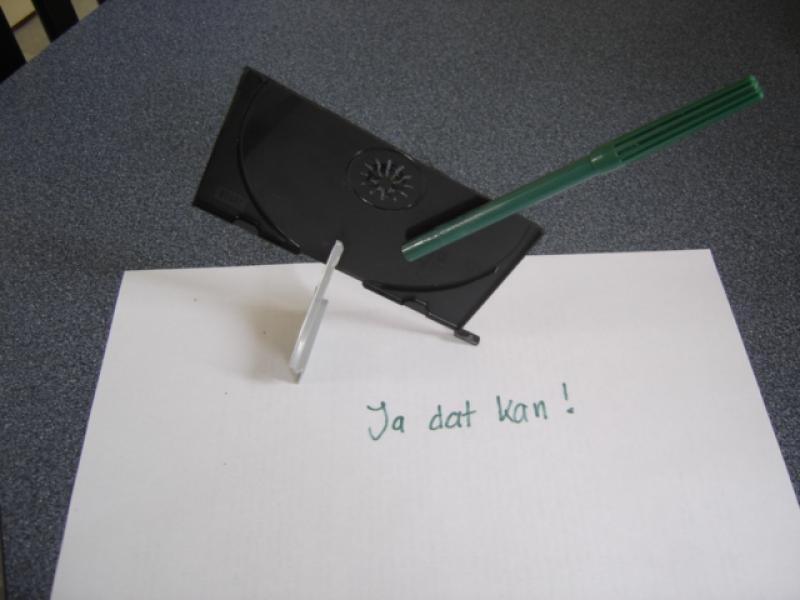

... Maar dan kun je in die "vilstiftrondingen" dan nog wel klinknagels imiteren? ...
Nee dat kan niet, maar je kunt wel in plastic plakfolie klinknagels drukken en dat er overheen plakken.
... Is dat soort kunststof, van die stiften, goed te lijmen met Evergreen? ...
