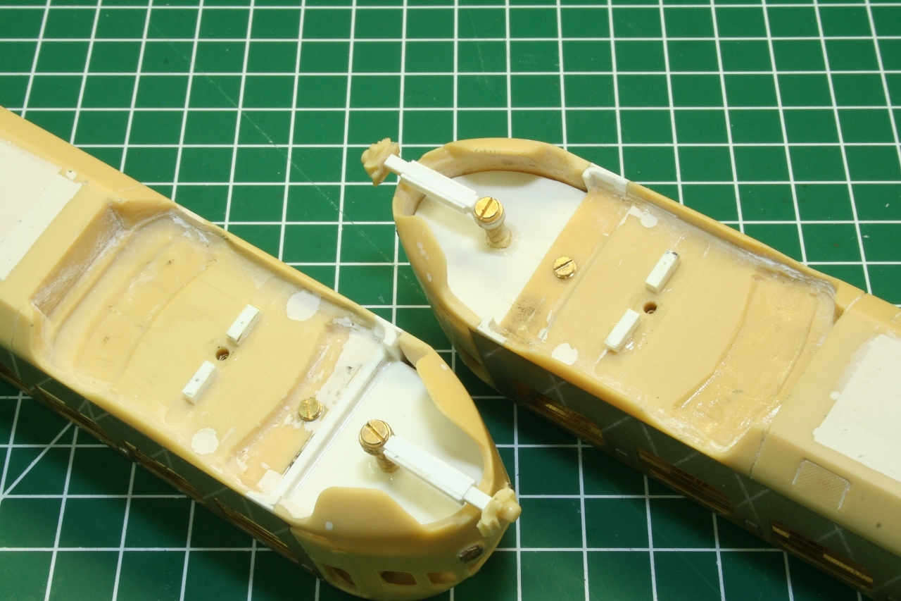

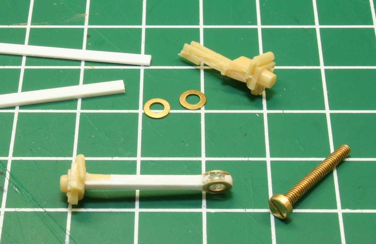

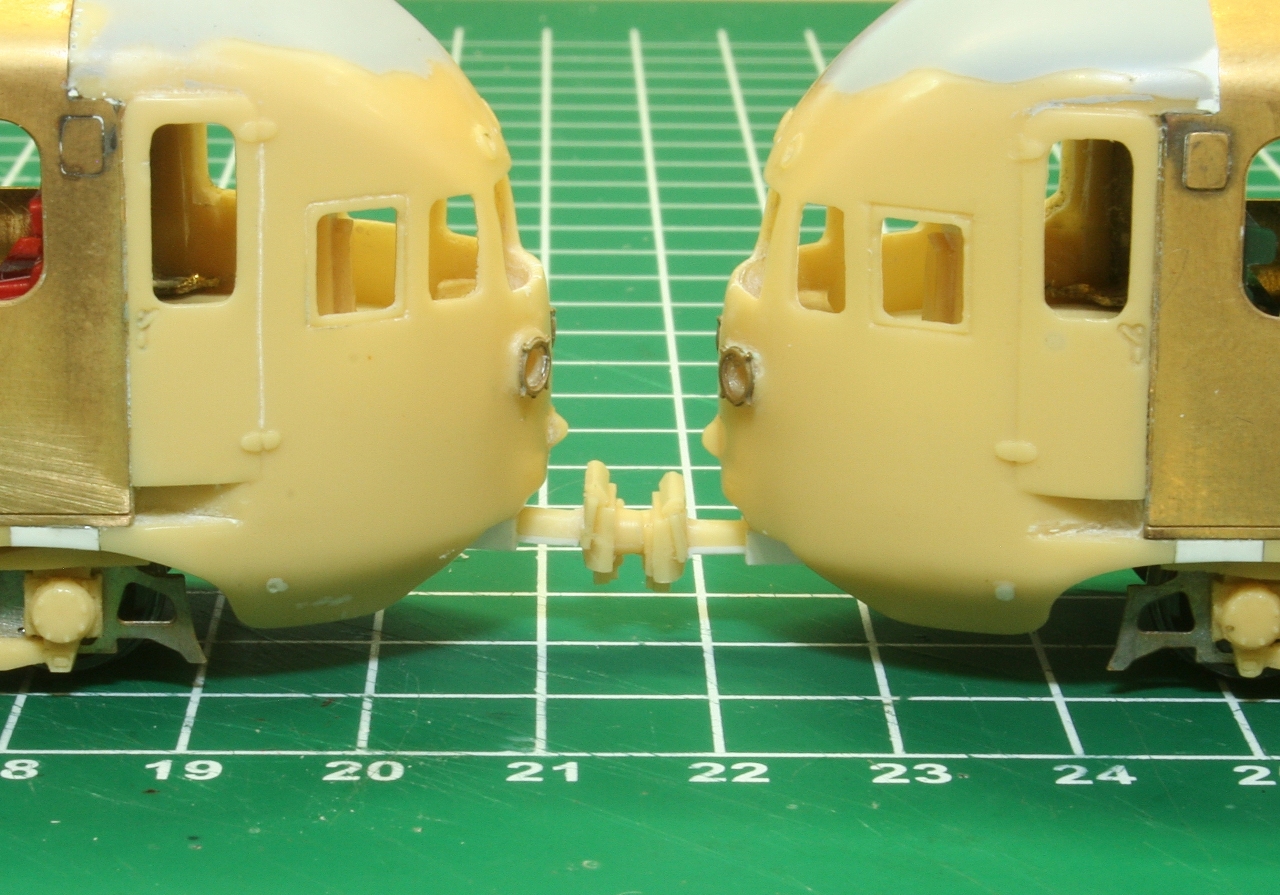

Zo... verder met het priegelwerk
... de Scharffenberg koppelingen. Boven de ingredienten: Klompje resin, 1x2mm styreen staf, 0.5x2mm strip, twee M2 ringetjes. Eerste het klompje styreen zodanig afvijlen, dat er aan de koppelkop een stompje van 3.5x1mm overblijft. Dan een stukje staf van 1x2x15mm afsnijden, een stripje van 0.5x2x17.5mm op het stukje staf plakken. Geheel met seconden-gel aan de koppelkop lijmen. 1 ringetje op een stukje PE-folie leggen en de boom er aan lijmen. Een klein stukje 1x2mm aan de 'overkant lijmen. En met ruim seconden-gel het tweede ringetje er op lijmen. Activator er op en het gaatje van 2mm weer door de ringetjes boren. Alles netjes glad vijlen en hoppa....
... een mooie slanke koppelboom met mooie filigrane koppelkop, die met een M2 schroef in de bodem van de cabine kan worden geschroefd !

zuylen
Berichten: 4512
Re: BNLS Baanbreker - Mat '34 Diesel 3 van MK modelbouwstudio's
Reactie #515 Gepost op:
16 November 2013, 17:30:50 »
Kijk eens, de verfijning begint. Nou wordt het extra mooi!!!!

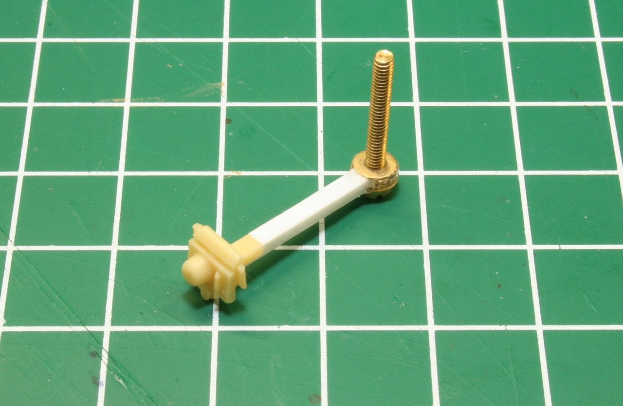

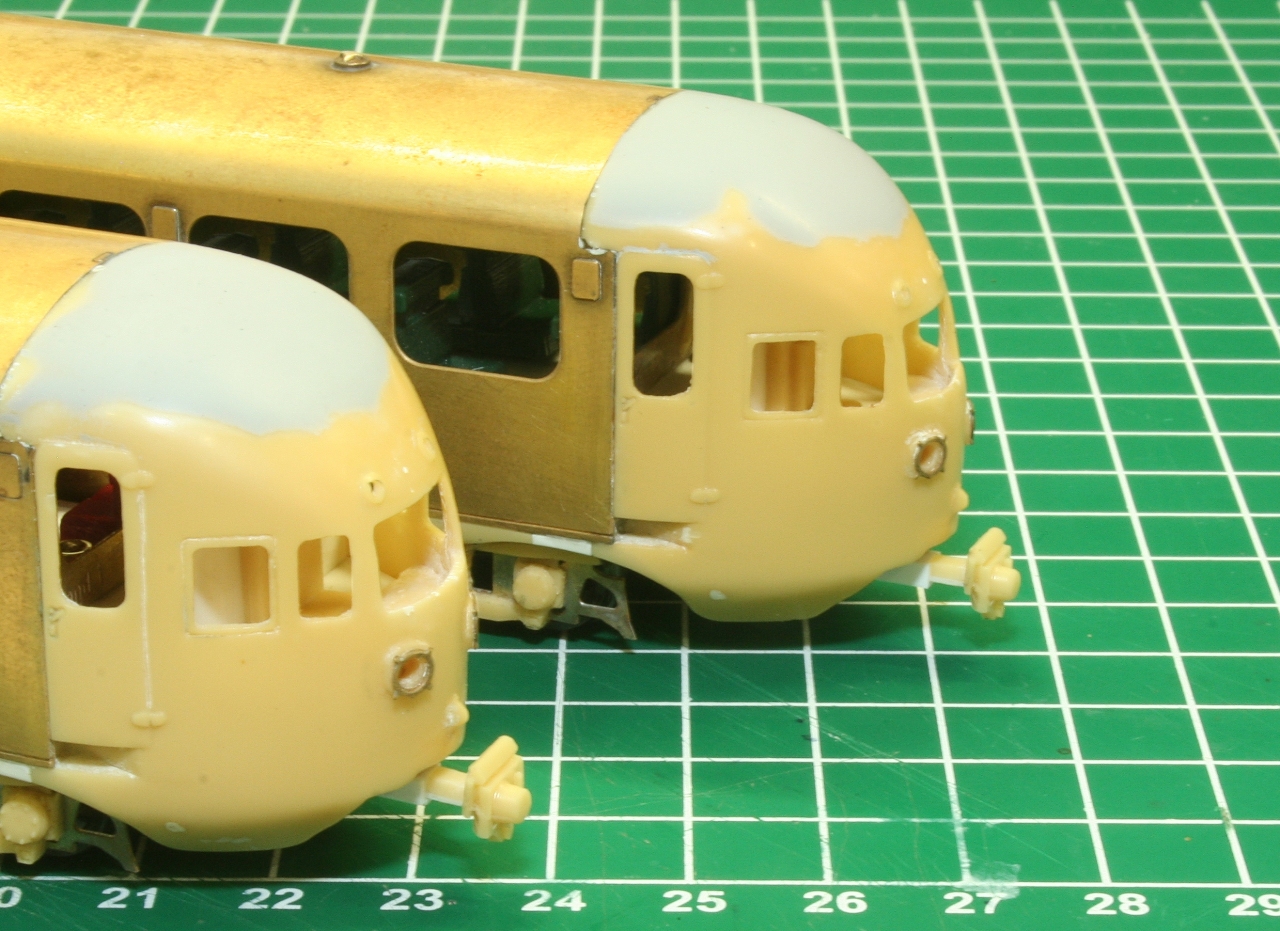

Karst Drenth
Berichten: 10508
Reactie #517 Gepost op:
16 November 2013, 23:38:17 »

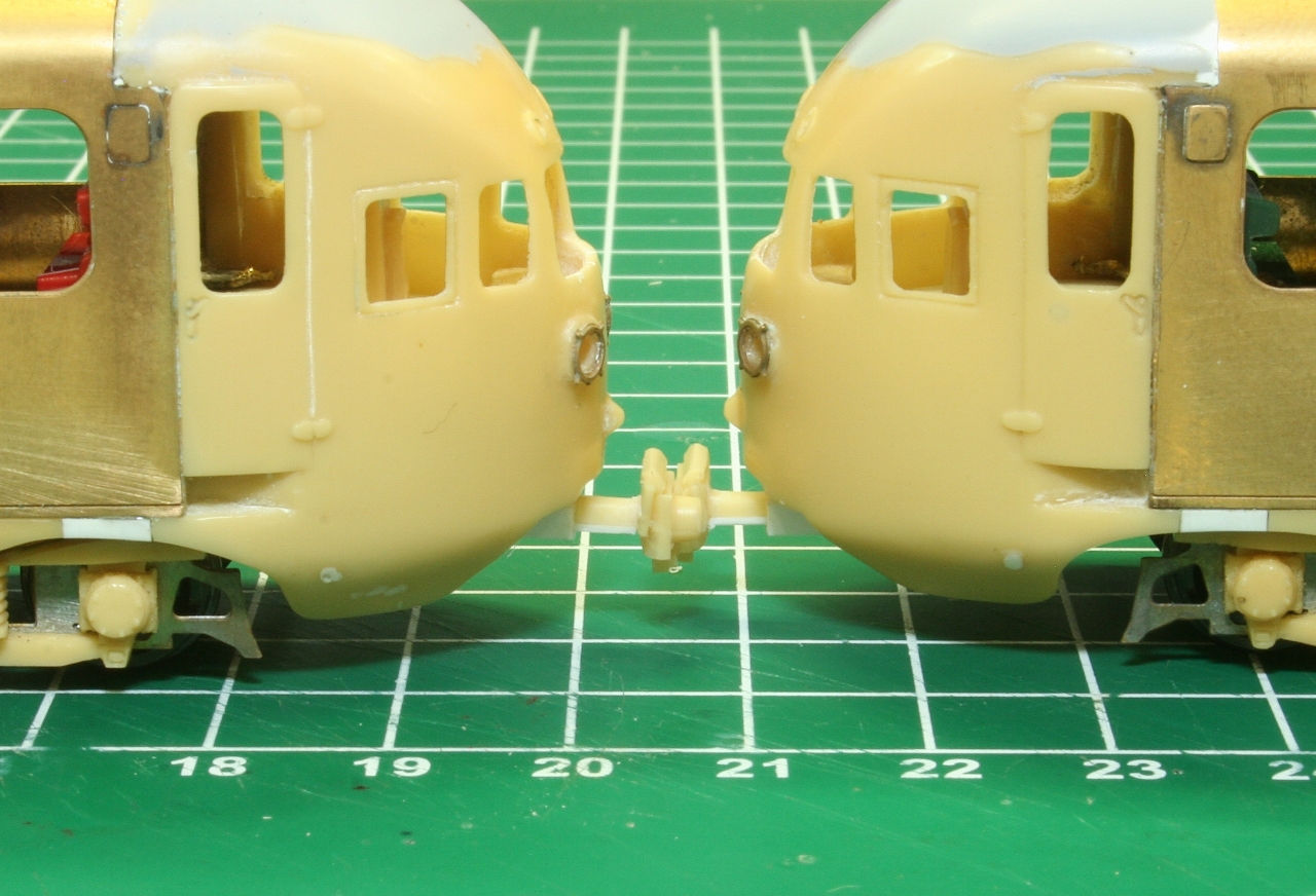

@Frans
Graag gedaan. En ik ga helemaal met Floris mee... een bak strak spuiten kost heel wat meer billennaadzweet dan dit soort werk
Anyway, vlijtig doorgewerkt met Helene Fischer op de achtergrond...
... 7x3mm busjes gedraaid ( uit 3mm buis ), moertje op de bekende manier in de bodem gezet en...
... met een M2 schroefje de koppelboompjes vastgezet. Heb ze hier al wat opgedikt. ( was in het echt ook zo volgens de Werkspoor tekening
... twee schattige kopjes naast elkaar, gelijk een ander gezicht zo
... meer op de snoet. Ook zo lijken de proporties wel aardig.
... echt koppelen kan natuurlijk niet met deze koppelingen....
... zo zou de afstand tussen kop en kop dan geweet zijn. Misschien dat de koppelingen 0.5mm te ver van de kop staan... ze staan iig even ver van de kop af als de Unirop's op de WS tekeningen.
Nu nog de slangen er aan en dat karweitje is ook weer gepiept
Grtzz,
Karst
Laatst bewerkt op: 17 November 2013, 00:35:44 door Karst Drenth

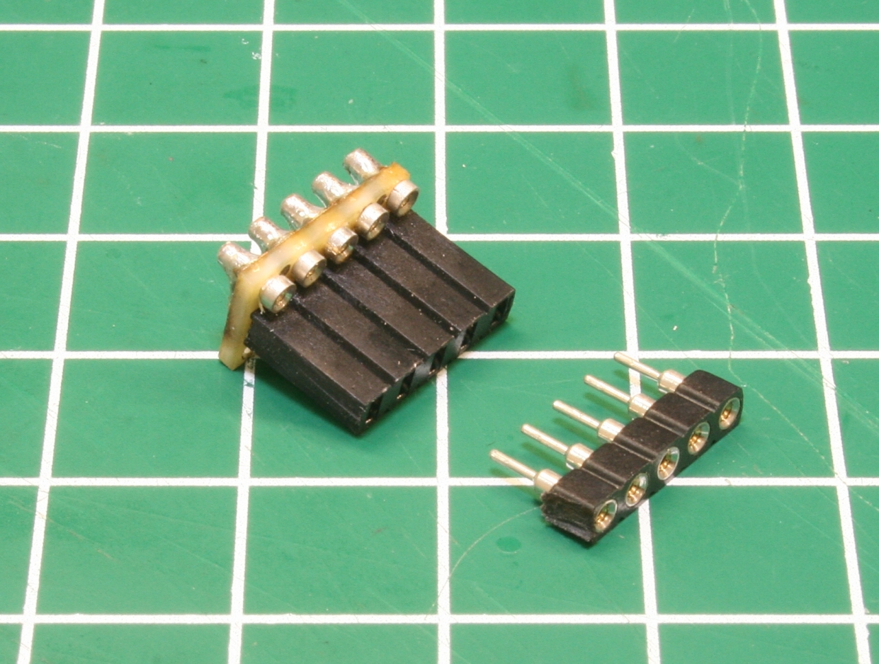

In principe helemaal niet moeilijk... mits... Artitec hun mooie DE-1/2/(3) koppelingen los zouden verkopen...
Maar de gisteren gemaakte koppelingen liggen nu mooi te zijn
Wachtend op de slangen en leidingen. Had ik geen zin in vandaag

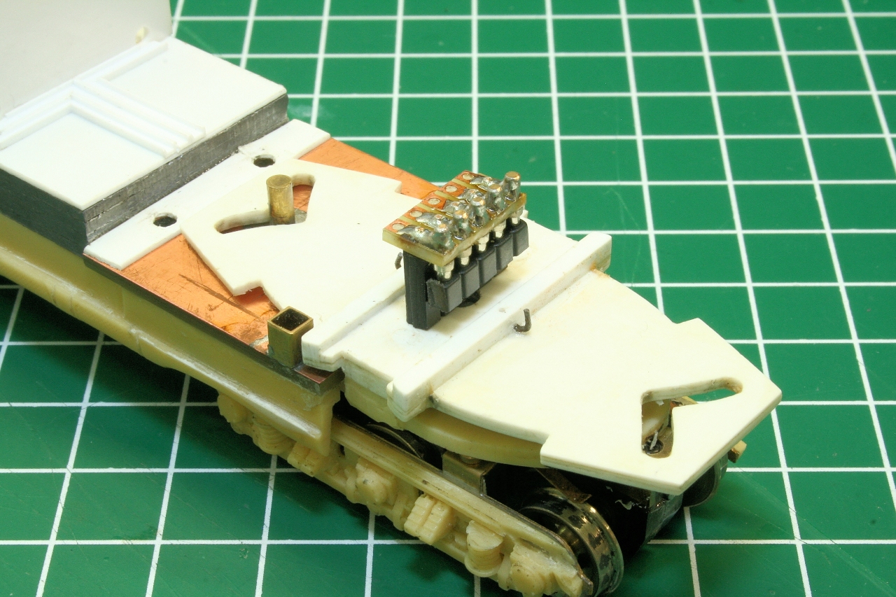

Ooit moet er ook binnen- en seinverlichting in... dus me daar maar eens druk om gemaakt vandaag. Meer denk- dan doewerk...
... eerste uitdaging was een stekerverbinding te maken die binnen het vouwbalghuisje blijft. Zo opgelost: stripjes IC-voet. Van 5 stuks de isolatie weggeknipt, gaatjes in de print opgeboord tot 1.5mm. Van een volgend stripje van 5 een stekkertje gemaakt...
... dat er aan de onderzijde in gaat. Mooi compact dus. Dat was dan de eerste opgave

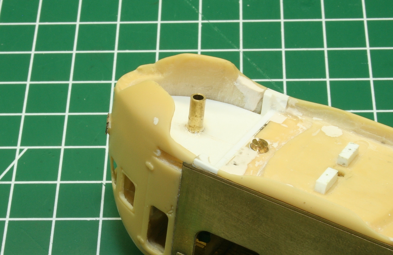

... Omdat ik niet zo hou van rondslingerende decoders in een messing model houd, maar een mooi bakkie voor het ding gemaakt. De achterwand is gelijk de ontbrekende scheidingswand tussen bagage- en motorruimte. Twee vliegen in 1 klap. Verder zie je hier al wat kabelkanaaltjes, want...
... omdat ik de bodem natuurlijk netjes heb dichtgemaakt, kan daar geen draad meer door... Maarrr... over de gehele lengte van het stel aan weerszijden, vlak onder het interieur een sleufje gefreesd en er Evergreen 'Channel 2mm' in gelijmd. Daaar kunnen de draadjes mooi in liggen, zonder tussen de kap en de bodem bekneld te komen

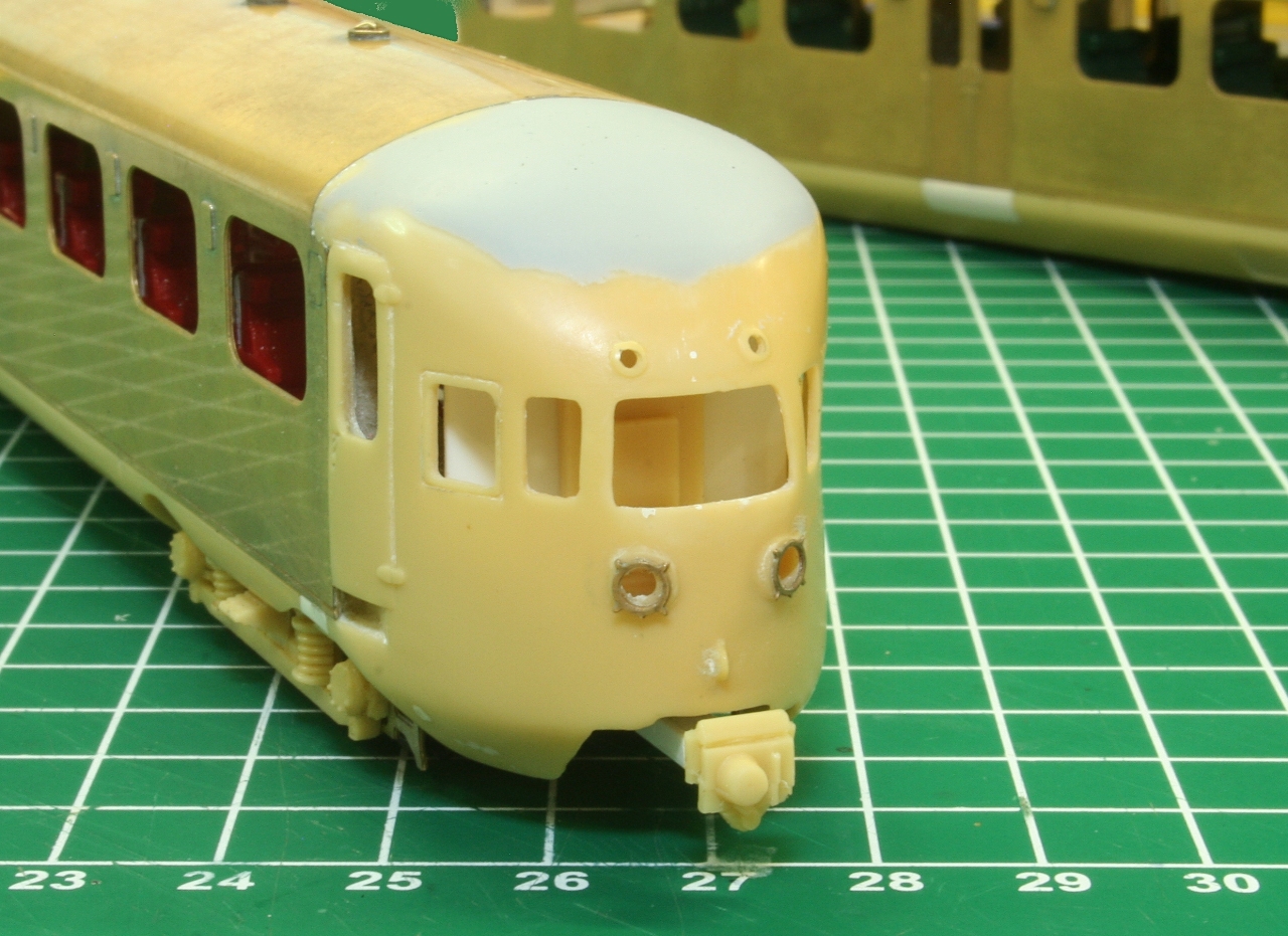

Heb ook besloten, dat de frontseinen op de kopbodem komen. Dan hoef ik minder verbindingen naar boven in de kappen te maken
Grtzz,
Karst
P.S. Ja... ook ik kan wazige foto's maken ( de laatste
AlfaArjen
Berichten: 819
NS in het echt, FS in 1:87
Reactie #520 Gepost op:
18 November 2013, 03:07:22 »

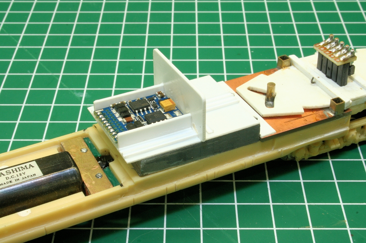

Netjes Karst! Wel een vraag voor mij als digitaalrijder-beet. Kan zo'n decoder in zo'n behuizing wel goed zijn warmte kwijt ( ik neem tenminste aan dat zo'n ding warm wordt... ) ?
Karst Drenth
Berichten: 10508
Reactie #521 Gepost op:
18 November 2013, 08:01:17 »
Hoi Arjen,
Ja hoor, geen probleem. Hij moet natuurlijk niet aan alle kanten ingepakt worden.
De twee grotere zwarte blokjes die je ziet in het midden ( 8 pootjes ) zijn de eindtrappen van de motorsturing. Daar komt de meeste warmte vandaan. Dus als die 'aan de lucht' liggen is het goed
Grtzz,
Karst

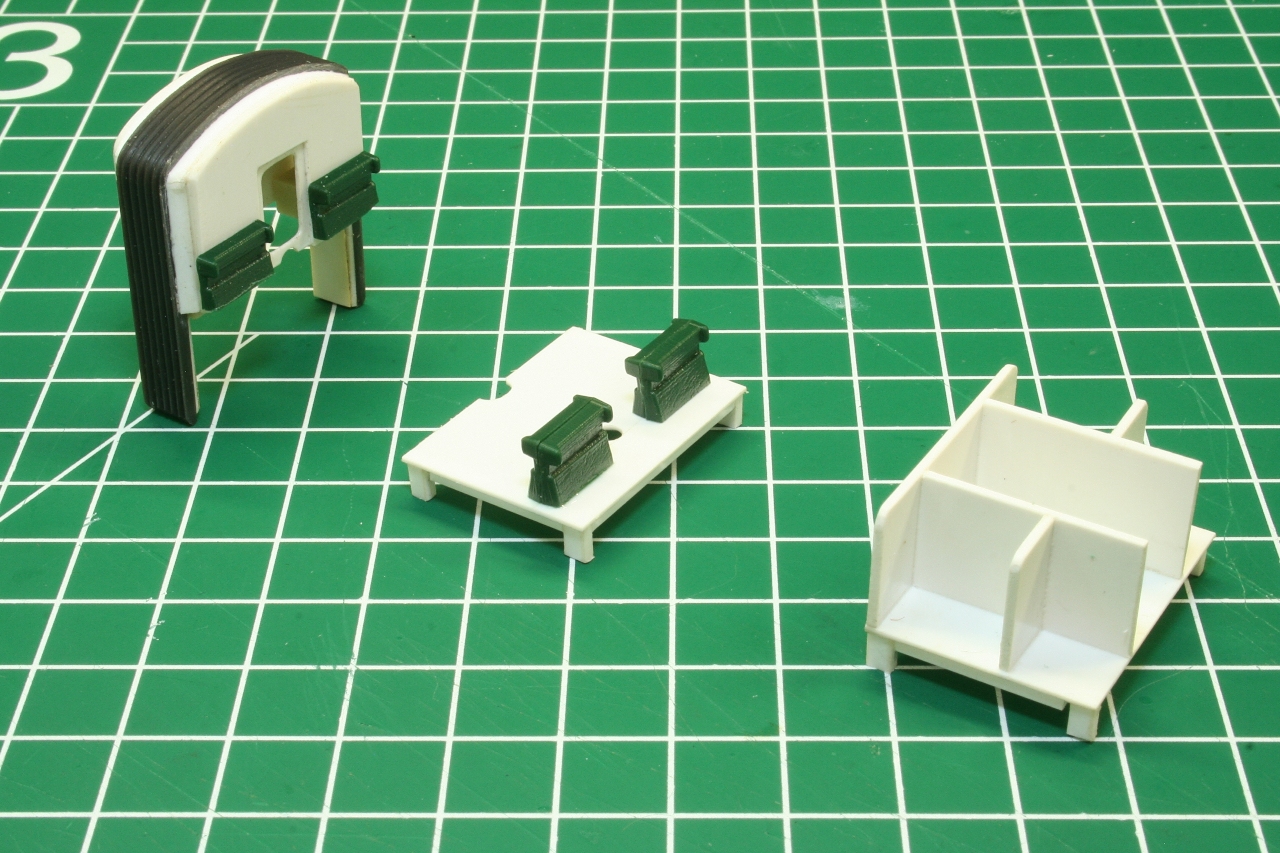

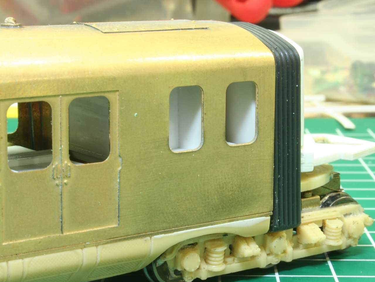

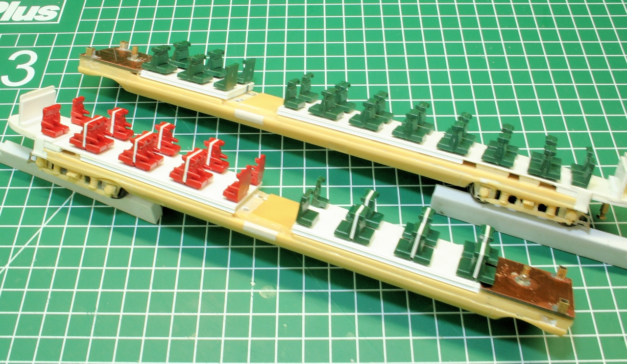

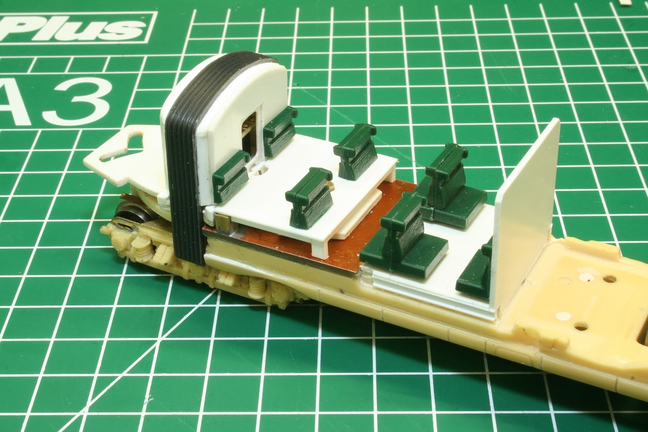

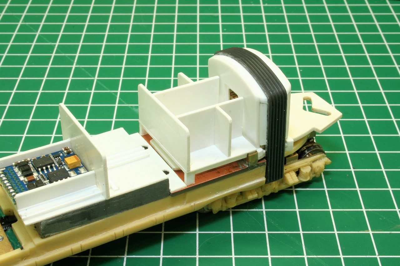

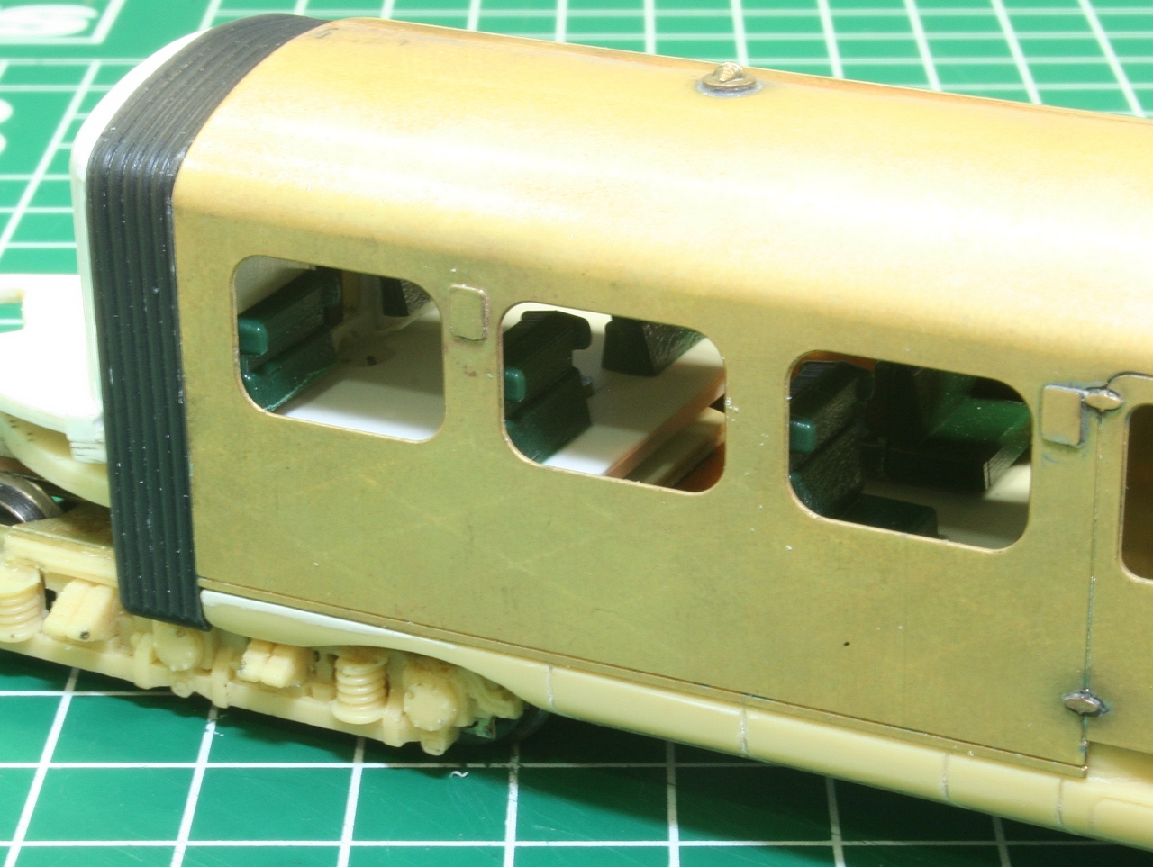

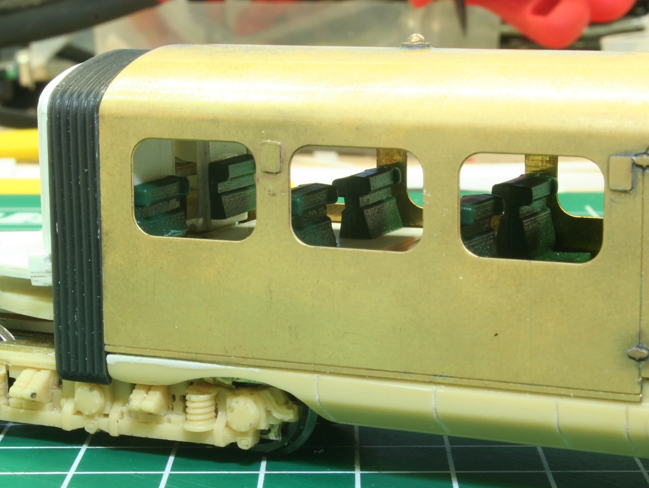

Vaak komt van het 1 het ander... zo ook hier... en... het tempo ligt laag. Toch vervelend dat werk naast de hobby
... bij het plaatsen van de kabelgootjes zag ik ineens hoe ik de interieurtjes boven de koppelingen moest gaan maken
Plateautjes, met 4 pootjes, 2 van die pootjes vallen in de kokertjes van de koppeling. dat past mooi strak en is toch demonteerbaar
Paar rugleuningen er op en hoppa ! En dat wandje van de vouwbalg komt ook mooi van pas. Daar de laatste rugleuningen tegenaan gezet.
... past mooi op de bodem zo. De koppeling behoudt zijn vrije ruimte om te kunnen bewegen !
... van bovenaf gezien, zie je natuurlijk de verhoogde vloer...
... maar op 130cm BS wordt het al een stuk fraaier. Zeker als ik de verhoogde vloertjes straks zwart verf en er een zittinkje op schilder
... aan de andere kant van de bak bevonden zich twee WC's, een dienstruimte ( conducteur ) en een postafdeling. Dus ook daar een klein knutseltje gemaakt met wat wandjes. Het plateau is gelijk aan dat van de andere kant.
... inkijk in de WC ( links ) is nog mogelijk, wordt later een witte ruit. Rechts de conducteursruimte. De postafdeling bevindt zich daar tegenover aan de andere kant van de bak.
Zo, two down, two to go

jakop
Reactie #524 Gepost op:
19 November 2013, 06:20:45 »
Citaat van: Karst Drenth op 18 November 2013, 23:18:14
Er gaat ook zoveel vrije tijd in zitten
Wat me opvalt bij deze foto is de ruimte tussen de rugleuningen en het vloertje. Is die ruimte nodig om het vloertje te plaatsen of is dit typisch het effect van een close-up en valt het in werkelijkheid niet op?
Jakop
