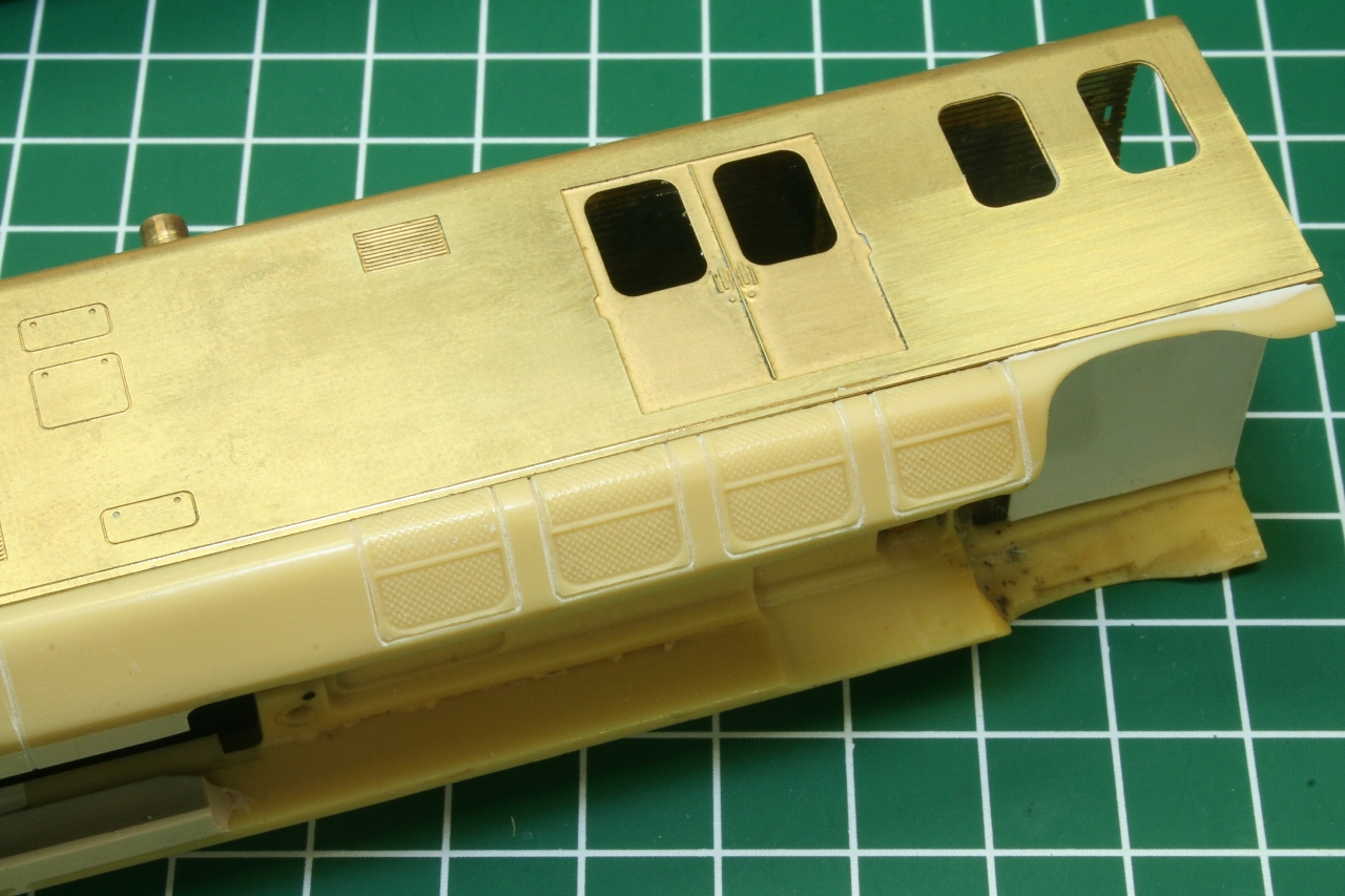

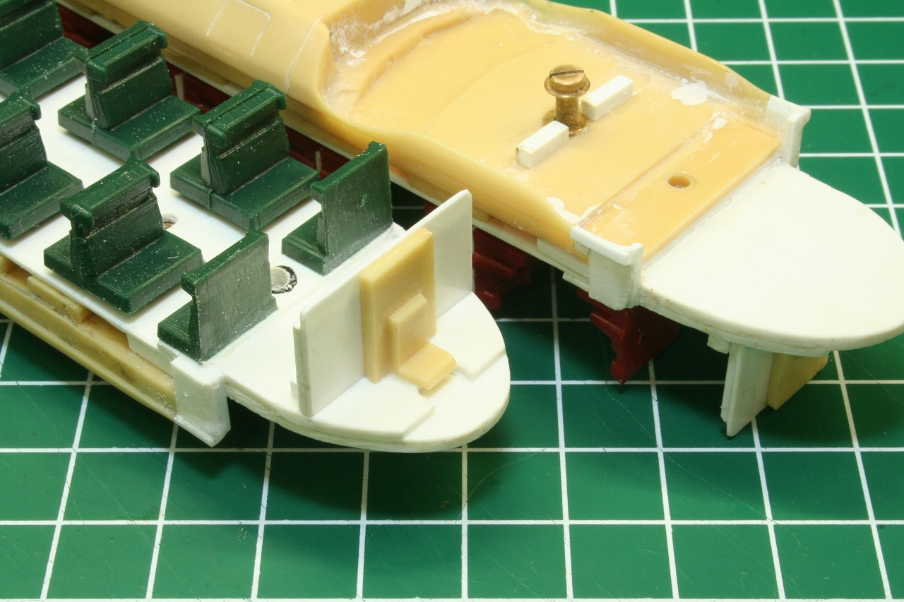

Nou... het tempo gaat omlaag... :P ;)   Er staat namelijk een naar en arbeidsintensief karweitje voor de deur... Het ( weer ) strak maken van de bodems.
... als eerste de gapende gaten in de schorten dichtmaken. Steeds meer brokkelde er van de flinterdunne stukjes resin af. Dus rigoreus aangepakt: Resin weg, styreen er voor in de plaats. :) Eerst stripjes van 1mm tot aan het interieur geplakt, daarna balkjes van 1x1mm om aansluiting met de kopwand te krijgen. Als laatste stripjes van 0.5mm als resin-vervanger als schort op de stripjes geplakt. Daarna veel vijl- en schuurwerk om alles mooi glad te krijgen...
... een tweede klus is het weer 'opgraven' van alle naden in de schortplaten. Deels waren die heel vlak gegoten, deels door het schuur- en vijlwerk geheel verdwenen. Met een printplaat krabbertje de boel langzaam en behoedzaam de nog aanwezige naden uitgekrabt en degene die verdwenen waren, eerst met een ROCO-zaagje ingezaagd en daarna aan laten sluiten op de bestaande.
... zo ziet het er dan uit. Wat op de mBD al te zien is, dat er ook al enig plamuurwerk is gedaan om de kieren aan de einden van de bakken, die optreden omdat het resin daar erg naar beneden kromgetrokken is, te dichten.
Goed, misschien morgen klaar met dit monnikkenwerk :P ;)
Grtzz,
Karst

Ziet er goed uit Karst, maar heb je nou ook de gaatjes voor de treeplanken onder de cabinedeuren dicht geplamuurd...?  ???
Karst Drenth
  • Berichten: 10508
    • Plan U op Sleutelspoor
Re: BNLS Baanbreker - Mat '34 Diesel 3 van MK modelbouwstudio's
« Reactie #501 Gepost op: 14 November 2013, 23:12:40 »
Ja...
Want die ga ik anders ophangen... zie mijn omBC draadje ;) Het lipje dat er aan de treeplanken zit, wordt haaks naar beneden omgebogen en rust tegen de schort. Ik heb daar een leuk plaatje van gezien ;)
En bovendien waren ze me veel te groot :P ;) ( Die gaatjes dan he ;) )
Grtzz,
Karst
