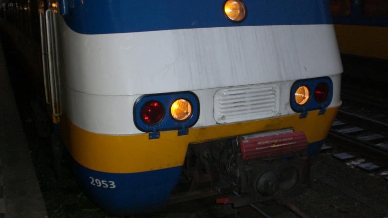

Hoi
Mooi. (y)

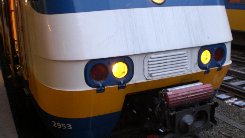

Maar toch jammer dat je gele ledjes gebruikt. Ik vind dat gewoon niet op NS licht lijken. Een witte die met een Edding (of wat anders) geel wordt gemaakt ziet er veel beter uit.
Bart
Karst Drenth
  • Berichten: 10508
    • Plan U op Sleutelspoor
Re: BNLS Baanbreker - Mat '34 Diesel 3 van MK modelbouwstudio's
« Reactie #541 Gepost op: 20 November 2013, 12:54:25 »
Vind jij ;)
Want ik vind deze echt geel:
en wijkt dus, vind ik ;) , nauwelijks af van dit:
... ooit eens een boom met Frank Oude Elferink ( die de twee bovenste foto's gemaakt heeft ) daarover opgezet... En toen waren we een keer samen op reis en troffen deze sprinter aan... hoe zo niet geel die lampen riepen we toen gelijktijdig uit :P ;)
En sindsdien monteer ik altijd gele leds ;D
Grtzz,
Karst

Perfecte kleur als je het mij vraagt. Frontseinen van NS materieel zijn inderdaad echt diepgeel van kleur.

In een geel treinfront lijkt geel licht witter dan in een wit front; je oog corrigeert de waarneming. Dat is nou eenmaal zo en daar moet ik bij kleurkeuzes regelmatig rekening mee houden.
groet Gert

Dus ??  Deze wordt blauw... wat moet er dan gecorrigeerd worden ? ( welke kant op ? ) :)

Niet dus, dan lijkt het reuze geel.  ;D
Overigens vind ik het licht van een gele 1600 (eloc) ook gewoon geel.

Voor een Nederlandsch treinstel lijkt de kleur mij  (y)

Ik vind een geel gekleurde witte led nou eenmaal veel mooier dan een gewoon gele. In het echt is het ook een witte lamp met een gele kap eroverheen.

Ik had ook eerst gele leds in mijn Fl 1200 zitten, maar heb ze toch weer vervangen door warmwit met wat Conrad gele lampenlak. Is net iets zachter van kleur naar mijn mening (y). In alle andere loks en treinstellen de onderste lampen allemaal gelijk warmwit met gele lampenlak gebruikt.

Zal ik ook nog even een duit in het zakje doen. Als je iets zeker wil weten, dan moet je het testen.
Al weer een tijdje geleden heb ik de geeltest gedaan. 's Avonds met een batterij en een gele led met weerstand naar het station getogen. Op een trein gewacht en mijn ledje aangezet. Resultaat: het licht van een gele led oogt exact gelijk aan het geel van een NS frontsein.

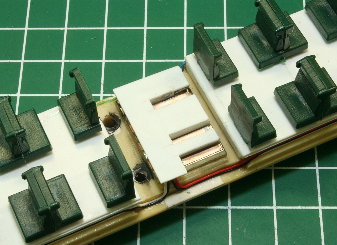

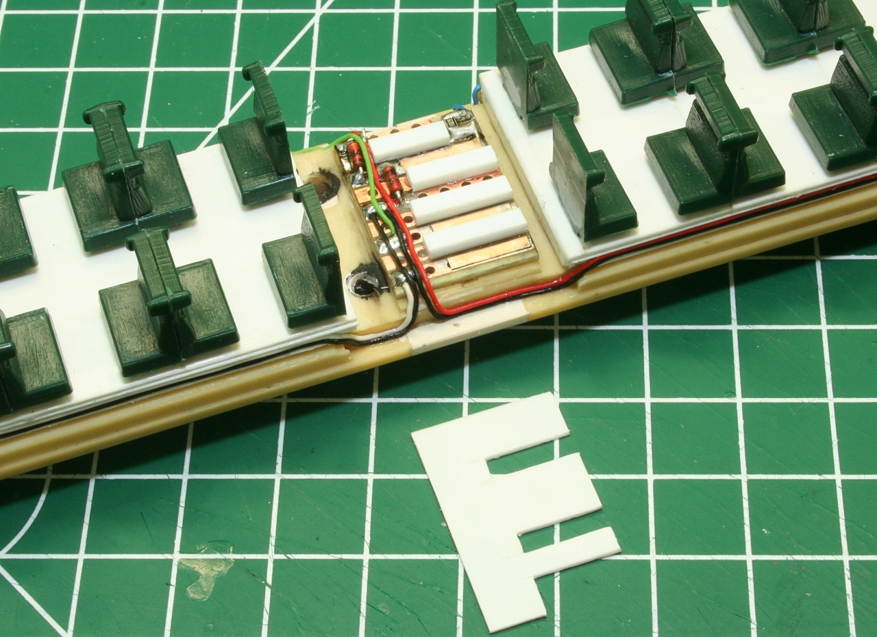

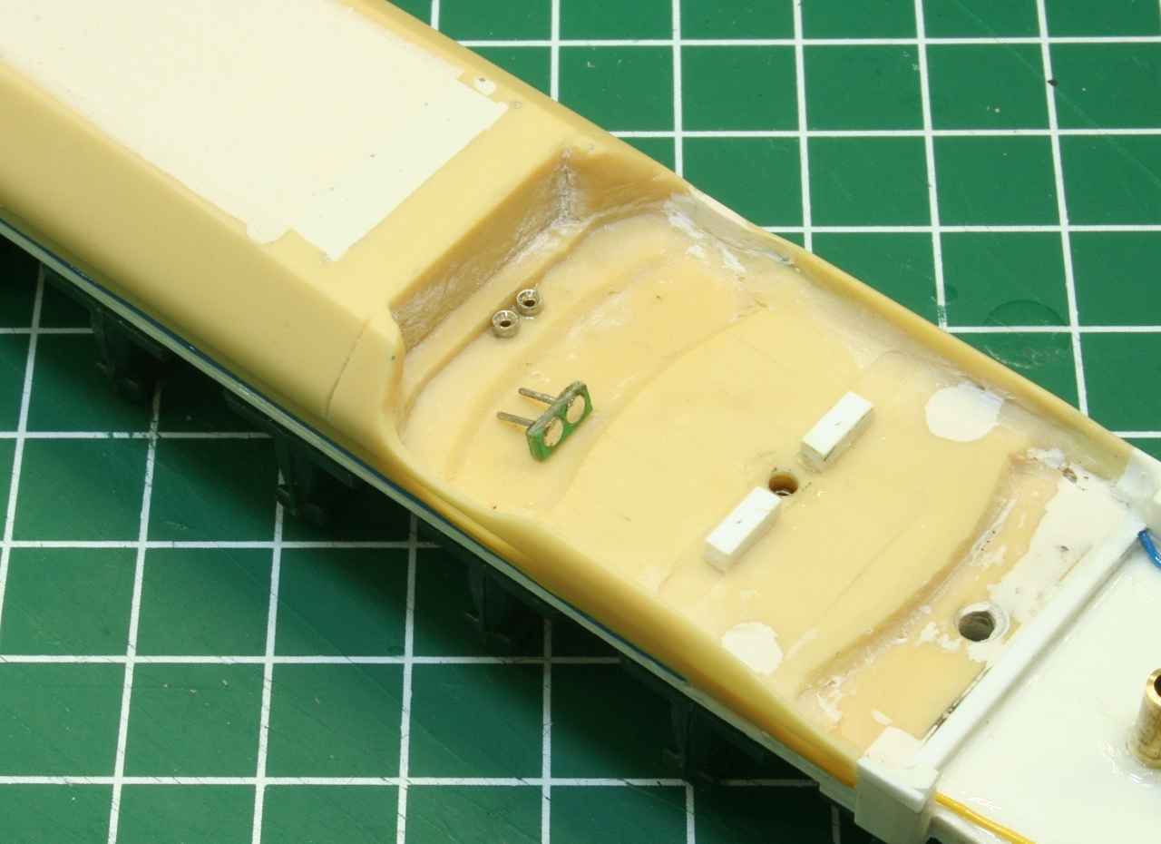

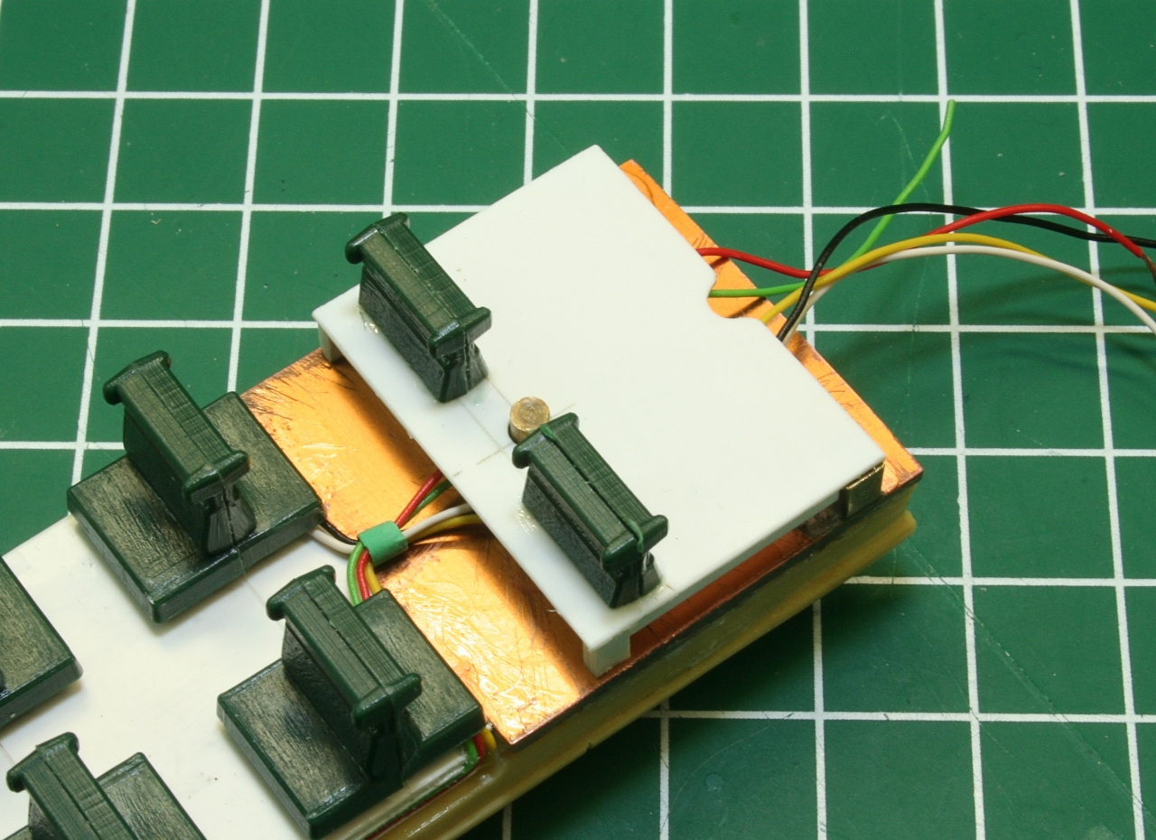

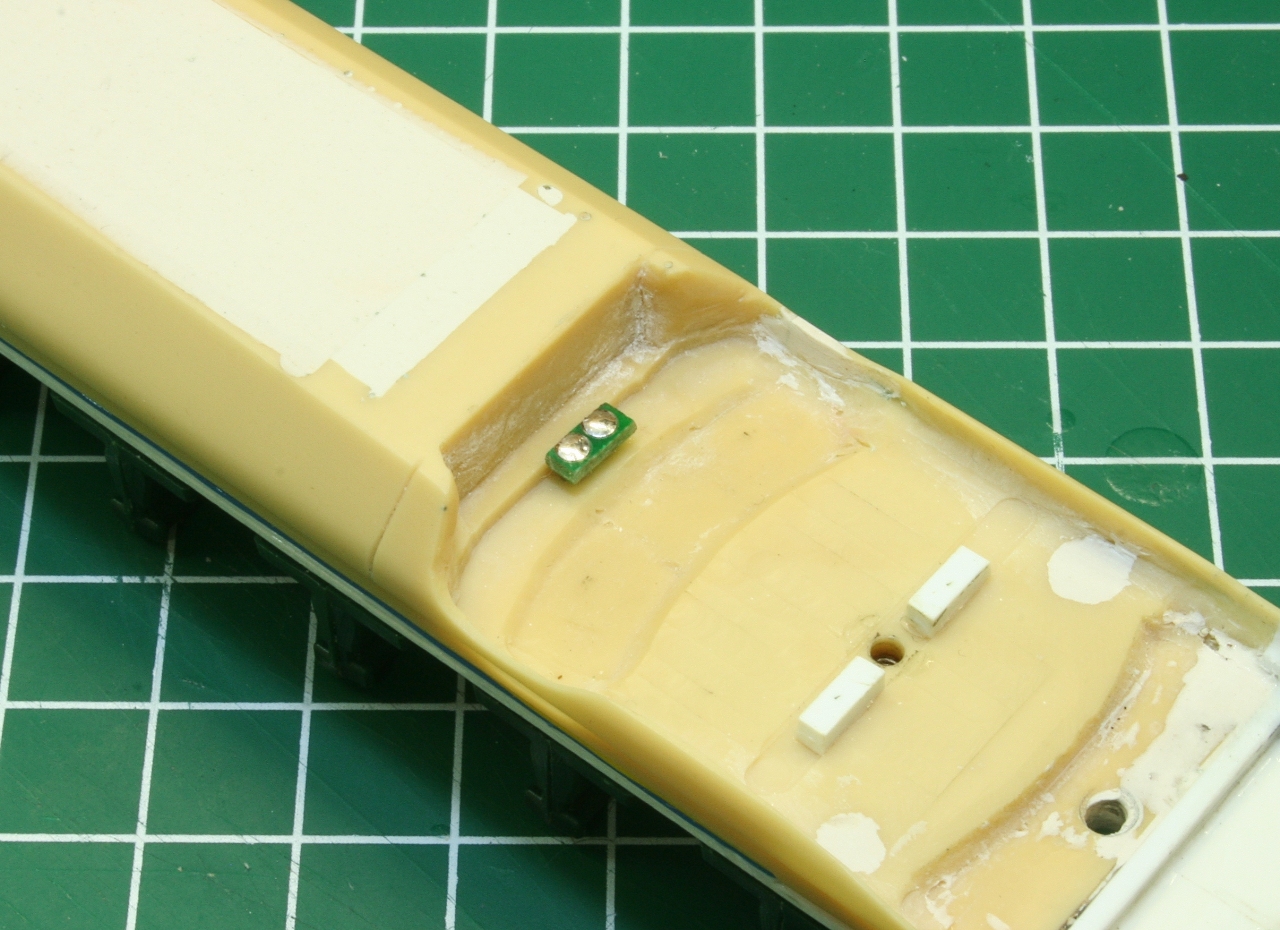

Na de fronstseinkleur discussie de Bk verder afbedraad...
... contactjes in de bodem om evt stroom van het draaistel af te nemen.
... stekkertje is een afgezaagd stukje van een NEM connector :)
... rood en zwart van de contacten komen uit op de verzamelprint. Op de print zijn een paar 2.5x1.5mm balkjes gelijmd. En een plaatje uitgesneden...
... als afdekking voor de print. De stukjes fosforbrons zijn vrijgelaten ;) :P
... en zo verlaat de bedrading de bak richting jakobsdraaistel.
Dus.. de Bk bodem is klaar... straks verder met de bak, maar eerst koken en eten ;) .
