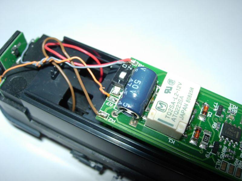

Zo, nog een kleinigheidje.
Schakelaar gemonteerd, zodat de verlichting uitschakelbaar is.
Als ik nog eens zin heb, vervang ik de schakelaar door een opto-coupler, zodat een en ander vanuit de decoder is te besturen. Maar die had ik even niet.
Het zou ook zo maar kunnen dat er ergens op die ingewikkelde print al een voorziening voor uitschakelen zit, maar dat heb ik niet uitgezocht.
Het lichtprintje direct op de decoder aansluiten heeft dus weinig zin, omdat het met ompolen werkt.

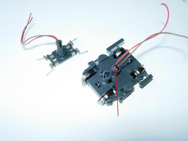

Ja, ook even geprobeerd en de rolweerstand lijkt me toch ook weer niet het grootste probleem. De tussenrijtuigen rollen eigenlijk vrij goed, de stroomafname op de koprijtuigen is wat problematischer, maar ik denk niet dat een andere lagering heel veel gaat uitmaken.
Het probleem is primair de aandrijving zelf.
Momenteel gaat het goed zonder asb.
Zonder de motorloze kopbakken ging het prima, maar zodra ik één kopbak aankoppelde schoot de aandrijving tekort. Ik heb nu de stroomafname van die kopbakken verwijderd, telkens op één wielstel na in verband met de detectie. Dat scheelt genoeg rolweerstand om de stellen nu goed door R4 te krijgen. Bij een helling zal de aandrijving wel weer tekort schieten, maar daar doe ik niet aan.
De stroomafnemertjes zitten op een kunststof plaatje dat je gemakkelijk in zijn geheel uit het draaistel kan losklikken.

Tja, met zo'n oplossing zal ik dan niet blij werden. Ik wou de stroomafname zelfs nog uitbreiden op de midden rijtuigen...
Hier loopt inmiddels alles met zo'n 2-3 jaar vertraging, anders zou ik direct mijn koplopers uit elkaar halen om de aandrijving aan te passen. Door de andere lagering kan je direct ook de stroomafname aanpassen, ik heb deze week de onderdelen bestelt om een poging te doen...

Maar waarom wil je meer stroomafname Bernd? Het motorrijtuig heeft van zichzelf al goede stroomafname, zeker zonder asb.

Het gaat mij meer om detectie op alle draaistelen dan meer stroomafname Bernd. Het laatste levert het eerste dan wel op...

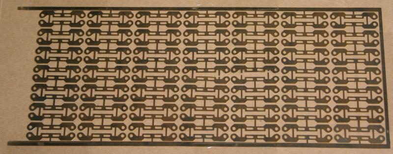

Voor de vakantie nog iets kunnen regelen voor mijn Koploper projectje, wat ik nu toch begonnen ben... De Aslagers had ik al van GM&S in huis bekomen, dus even een messingplaat getekend voor de draaistelen, omdat ik sowieso nog wat printplaten nodig had. Vandaag zat dit dan in de brievenbuis, dus lekker snel gedaan door mijn etser  (y):
misschien kan ik nog eentje deze week in elkaar zetten voor een test...

De front- en sluitseinen van de gekoppelde bak moeten apart zijn uit te schakelen. Dat kan vast via de decoder, hoewel het wat ingewikkelder is dan normaal. Het lichtprintje heeft maar twee aansluitdraden en werkt vermoedelijk door ompoling. Ik ga denk ik een klein schakelaartje in de draden naar het lichtprintje zetten. Voor het plaatsen van de geopende deuren moet de bak toch open.
