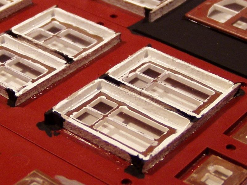

en
Opstaande randen voor de gordijnen.
Naast de kozijnen plak ik repen karton, die later in de hoeken worden ingesmeerd met dikke zwarte verf om lichtlekkage tegen te gaan. Het is de binnenkant, dus ik kan lekker kladderen. Als dit zaakje droog is, wordt het papier met de gordijnimitatie erop gelijmd.

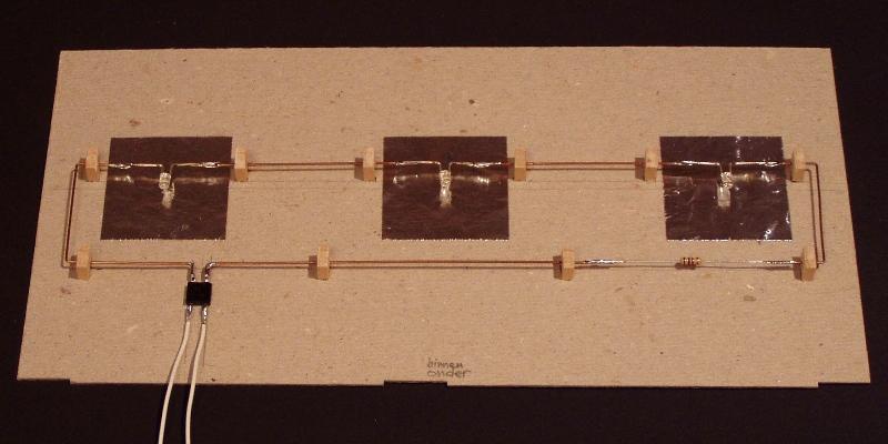

De volgende stap is de binnenverlichting. Het gebouw blijft alleen aan de onderkant open. De warmte van een paar gloeilampjes kan dus moeilijk weg. Of loopt de temperatuur niet zo snel op in deze kleine ruimte? Dat zal wel meevallen. Toch probeer ik eerst wat anders.
Een tijdje geleden kocht ik een paar LED’jes van Brawa om ze eens uit te proberen. Deze zijn uitgerust met een fitting. Handig als ze vervangen zouden moeten worden. Hoewel… Hoe vaak gaan LEDjes eigenlijk kapot? Bijna nooit. Op de verpakking staat ‘Weißlicht’. Dit zou dus een illusie van TL-verlichting kunnen geven. Ik sluit zo ’n LED aan en doe het licht om mij heen uit. Inderdaad: wit licht. Echt wit. Eigenlijk te wit voor het doel, dat ik voor ogen heb. Zeker in vergelijking met de omliggende bebouwing. Met gele lampenverf de LED geel maken? Klets! Dan kan ik net zo goed gele LED’s gebruiken. Toch probeer ik het en behaal slechte resultaten.
Wat nu? Ik zak onderuit op mijn bureaustoel en kijk rond. Mijn oog valt op de testschakeling, die ik voor de ringloods heb gemaakt een paar maanden geleden. Het zijn die warmwitte LED’s, afkomstig van een gedemonteerde set kerstverlichting. Kamer weer donker, LED’jes aan. Dit is veel beter. Met enige moeite bepaal ik hoeveel lichtpunten nodig zijn en op welke plek. Ik plak de schakeling direct op de achterwand van het gebouw met houten blokjes en messingdraad (zie
deel 83
en
Achterwand met de gemonteerde binnenverlichting. Ja, het werkt!

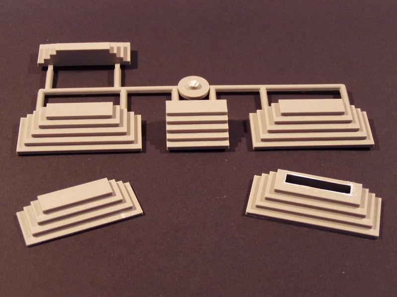

Voordat de trap aan de gevel wordt gemonteerd, lijm ik eerst een plaatje plastic erop om het gat te dichten (zie
deel 101
, foto 397). Ik gebruik hiervoor het doorzichtige plastic, dat voor de ruiten wordt gebruikt. Dat is dun en vlak. Ik maak er een ‘lipje’ aan, zodat de trap direct aansluit aan de deur. De hoogte blijkt toch niet helemaal goed te zijn. Dit los ik op met een extra plaatje karton onder de trap. Nu kan het geheel in de grijze verf gezet worden, gevolgd door een goed verdund, zwart laagje.
en
De trap voor de hoofdingang.
