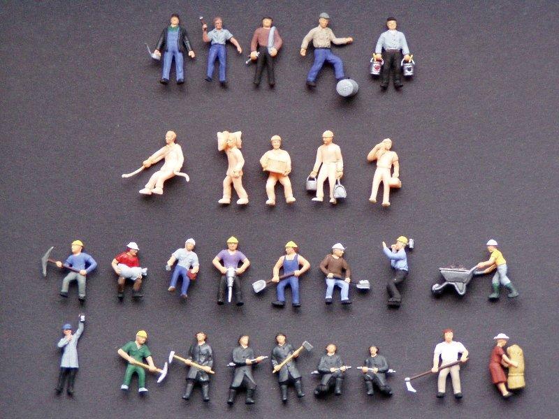

Dönsdorf - Deel 84
De laatste weken was er weinig tijd voor spoorse zaken, behalve voor het schilderen van een voorraadje figuren van Preiser en Noch. Hiervan is inmiddels al een aanzienlijk deel in een donderbus verdwenen. De figuren van Preiser vind ik kwalitatief beter, dan de Noch-pendanten: beter in verhouding en beter afgewerkt.
Foto 347 Figuren schilderen. De tweede rij is nog ‘naakt’.
Niet alle figuurtjes komen in Dönsdorf terecht. De onderste twee rijen op de foto zijn voor een collega, die minder geduld met het penseel heeft.

09 October 2011, 17:31:04 »
Mooi schilderwerk, Bas. Het is inderdaad een heel gepriegel, dat verven van Preisers. Ben het helemaal met je eens dat de Preisers van veel betere kwaliteit zijn dan de figuren van Noch. Die van Merten/Faller kunnen er redelijk mee door, maar halen het toch niet bij Preiserfiguren.
