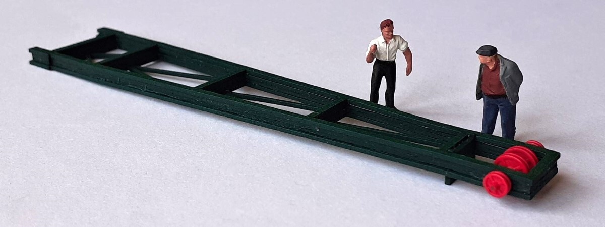

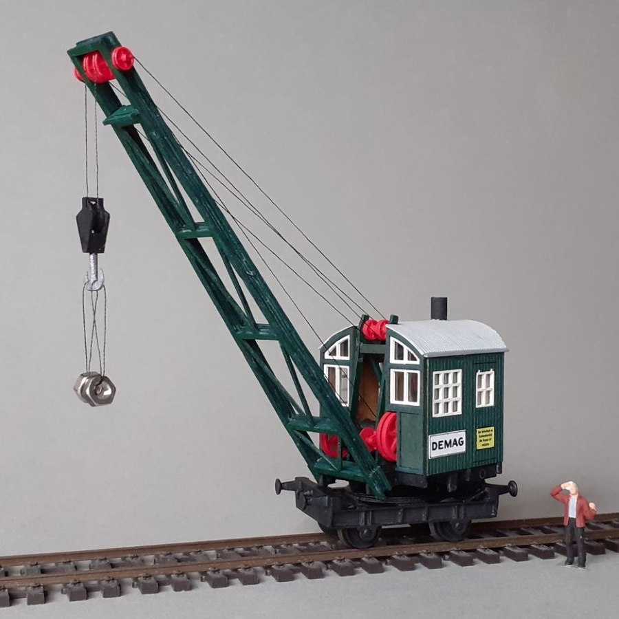

De vakantie is reeds voorbij als ik de giek in elkaar zet. De tint groen is iets lichter dan het groen van de cabine. Dat stoort me. Na de montage ontdek ik wat glimmende lijmresten. Ik werk ze weg met transparante, matte verf. Als de verf droog is, is het groen van de giek net iets donkerder geworden en past nu beter bij de rest van de kraan.
Giek.
Volgens de handleiding worden de opschriften als laatste aangebracht. Met een bewegende giek en mogelijk in de knoop rakende kabels vind ik dat niet handig en zet de opschriften erop, voordat de giek gemonteerd wordt. Dan wordt de hele cabine in een laagje matte, transparante verf gezet.

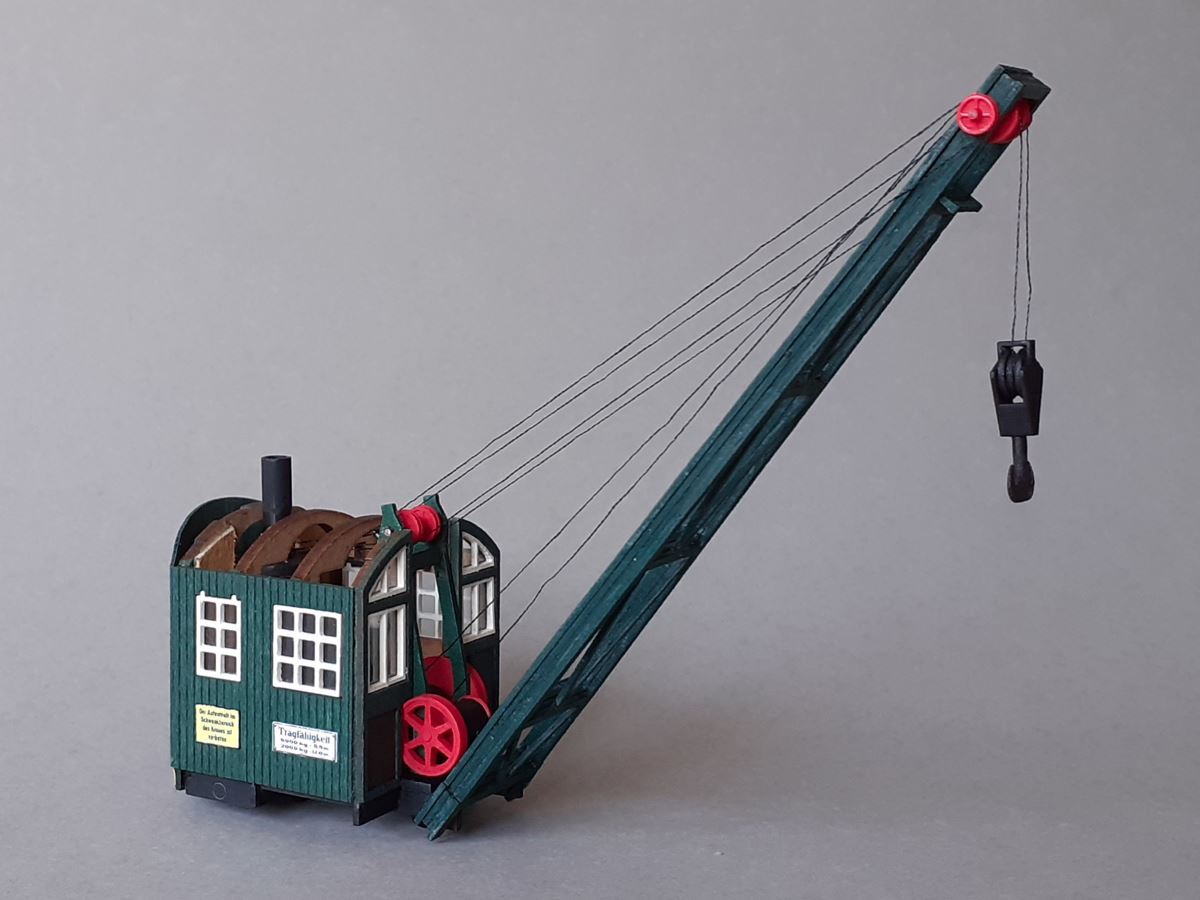

Na montage van de giek aan de cabine ga ik met de kabels in de weer. De doos bevat hiervoor een dun garen, in lengte precies genoeg om er een kraan mee uit te rusten. De bouwbeschrijving maakt helder duidelijk hoe de kabels aangebracht moeten worden. De kabel die het meest door allerlei gaten gestoken moet worden, ziet uiteraard op een behoorlijk ongelegen moment kans om volledig los te komen. Mopperend begin ik opnieuw. Toch gaat het al met al beter dan met de
Fuchs Bagger
jaren geleden.
De giek is aangebracht.

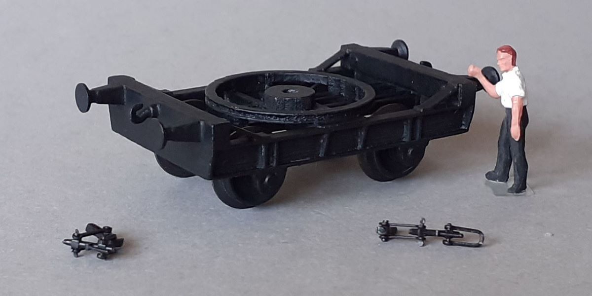

Zoals geschreven is het onderstel een 3D-print. Hierdoor zijn de kanten van het ding niet zo glad als dat ik van een ‘traditionele’ bouwset gewend ben. Na een uurtje vijlen en schuren ziet het er een stuk beter uit en krijgt het onderstel een verfbeurt met matzwarte verf. De wielen van de stoomkraam in het DDM zijn rood. Een leuk accent. Toch maak ik de wielen zwart. Dat geeft een rustiger beeld.
Onderstel met nog losse schroefkoppelingen (Rivarossi HC8053).
Het onderstel bevat reeds koppelingshaken. Ik denk er nog over na om de haken te verwijderen en modelschroefkoppelingen te monteren. De vraag is of dat nodig is. Veel van deze kranen hadden namelijk enkel haken of überhaupt geen koppelingen en buffers. Van het laatste is de kraan in Rotterdam (zie afbeelding 836) een goed voorbeeld. Vervang ik de haken door schroefkoppelingen?

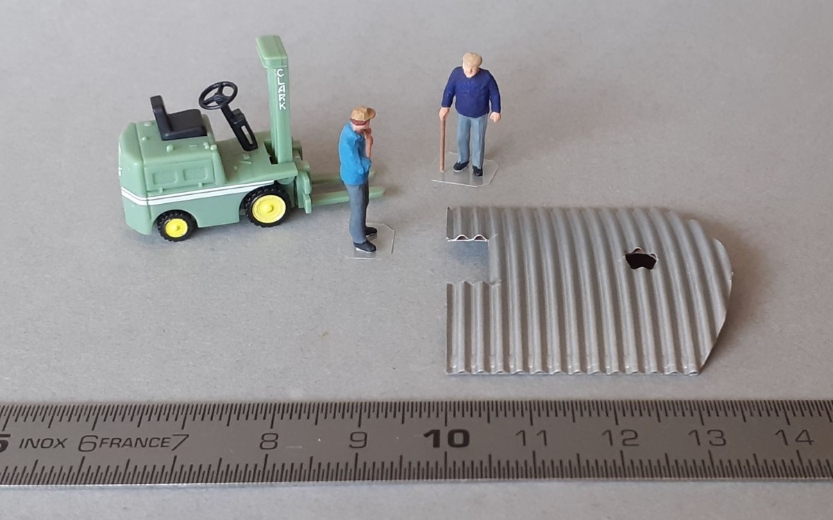

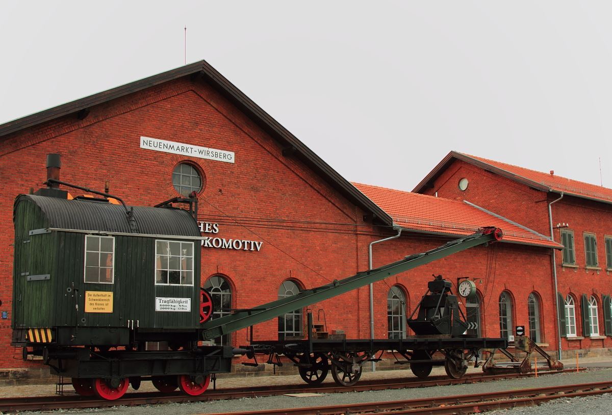

Busch maakt het zilverkleurige dak van golfkarton. De binnenkant van de golven zijn kartonbruin. Dat is aan de zijkanten van het dak goed te zien. Met ijzerkleurige verf is dat eenvoudig op te lossen.
Golfplatendak.

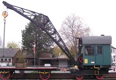

Het stukje karton van mijn dak had tijdens de productie een kwart sinus opzij moeten liggen. Nu steken de uiteinden van de voor- en achterkant van de cabine omhoog, in plaats van omlaag. Ik kan Busch vragen of men een beter dak beschikbaar heeft, maar wacht hier nog mee. De reden is de afmetingen van de golven van het dak. Die zijn namelijk vrij grof in vergelijking met het dak van de kraan in het DDM.
Stoomkraan in Neuenmarkt-Wirsberg.
Foto: Bahnbilder.de.
Verschillende merken, zoals Auhagen, Evergreen en Faller, hebben losse golfplaten in het assortiment. Ze zijn van kunststof en door hun dikte te star om te buigen tot gebogen dak. In een goed gesorteerde modelspoorwinkel zocht ik naar karton in de vorm van golfplaat, maar dat was niet te koop. Ook in Houten vond ik geen goed alternatief.
Een andere mogelijkheid is een glad dak, zoals ook de
Schelde
-kranen van
Wim Mesu
hebben. Tot nu vond ik één DEMAG-Dampfkran met glad dak op het wereldwijde web.
DEMAG-Dampfkran met glad dak (groter wordt de afbeelding helaas niet).
Foto: Horst Marquardt,
Eisenbahndienstfahrzeuge.de
Kortom: het golfplatendak uit de bouwset vind ik te grof en een goed alternatief heb ik nog niet gevonden.
Wie weet raad?

Aluminium folie....
Groeten Dirk Jan
V100 "manusje van alles".
Berichten: 9033
low-budget modelbouwer
Re: Dönsdorfer Bauberichte
Reactie #1518 Gepost op:
07 September 2023, 23:21:50 »
Dat zou je kunnen doen, mits je de mail al van te voren rond kunt buigen, in de vorm van het dak. Mijn ervaring met golfplaten uit aluminium, is dat dit kwetsbaar is en dus niet zo vorm vast.
Een auhagen golfplaat is wel te buigen, dus het is het proberen waard. Margarine folie, of dat van presenteer schalen gebruiken, dat is stevig genoeg. Ik kan het zaterdag wel even proberen.
La Fabrique etc.
Dioramaatje 009
Website Rangeerbanen
Berichten: 2280
Reactie #1519 Gepost op:
08 September 2023, 06:16:01 »
Volgens mij heeft redutex ook zoiets als golfplaat? Staat me iets van bij. Wat je ook kan proberen is het plastic verwarmen en dan buigen.

Dank voor de respons!
Aluminiumfolie is erg kwetsbaar. Ik denk niet dat dit materiaal geschikt is voor het doel dat ik voor ogen heb. Om de juiste vorm te krijgen, is een mal nodig en die maak ik niet 1-2-3.
Golfkarton of -papier, zoals dat in de verpakking van beschuit zit, is me iets te grof.
Bouwplaten van Auhagen, Vollmer en Faller zijn mooi, maar te dik. Buigen is wel mogelijk, maar de dikte blijf je zien, zeker bij de stoomkraan.

Flatcable misschien ......................
Vr. gr. Freek
Berichten: 9033
Reactie #1522 Gepost op:
08 September 2023, 20:07:24 »
Redutex is inderdaad een goede optie. Dat is ook lekker te verwerken en is een goede stevige folie. Ik werk alleen met de dakpannen van dit merk, ik denk dat ik daarom niet aan deze optie gedacht heb. Maar dit is zeker de oplossing.

Hallo Bas,
Onderstaande is wellicht iets te grof met 1mm maar wel een mooi product om mee te werken. Is wat dikker dan aluminium folie op de rol en daarmee goed te bewerken:
https://www.architekturbedarf.de/metal/corrugated-sheets/corrugated-sheet-aluminium-wave-1-mm
Groet Rob.

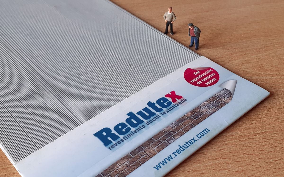

Het voorstel om flatcable te gebruiken zet ik voorlopig in de koelkast. Het lijkt mij al snel te dik voor het dak van de stoomkraan. Ook ziet het er minder uit als golfplaat, want dit heeft wel ‘bovengolven’, geen ‘ondergolven’.
Het voorstel van Rob biedt zeker mogelijkheden. Na kijkje op de site ontdek ik ook
Wellblech
van polystreen. Dit is in lengterichting van de golven waarschijnlijk iets beter te buigen.
Gisteren kwam het velletje van Redutex al binnen. Erg vlotte levering door PeArd.nl! Dit materiaal ga ik eerst proberen. Geeft het toch niet het gewenste resultaat, dan overweeg ik om materiaal van Architekturbedarf in huis te halen.
Redutex 160PO111 (schaal 1:160).
Dit ziet er goed uit, maar echt golfplaat is het niet. Hopelijk heb ik komende week tijd om hiermee een eerst poging te doen zelf een dak te maken.

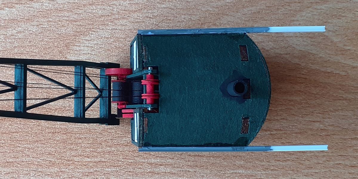

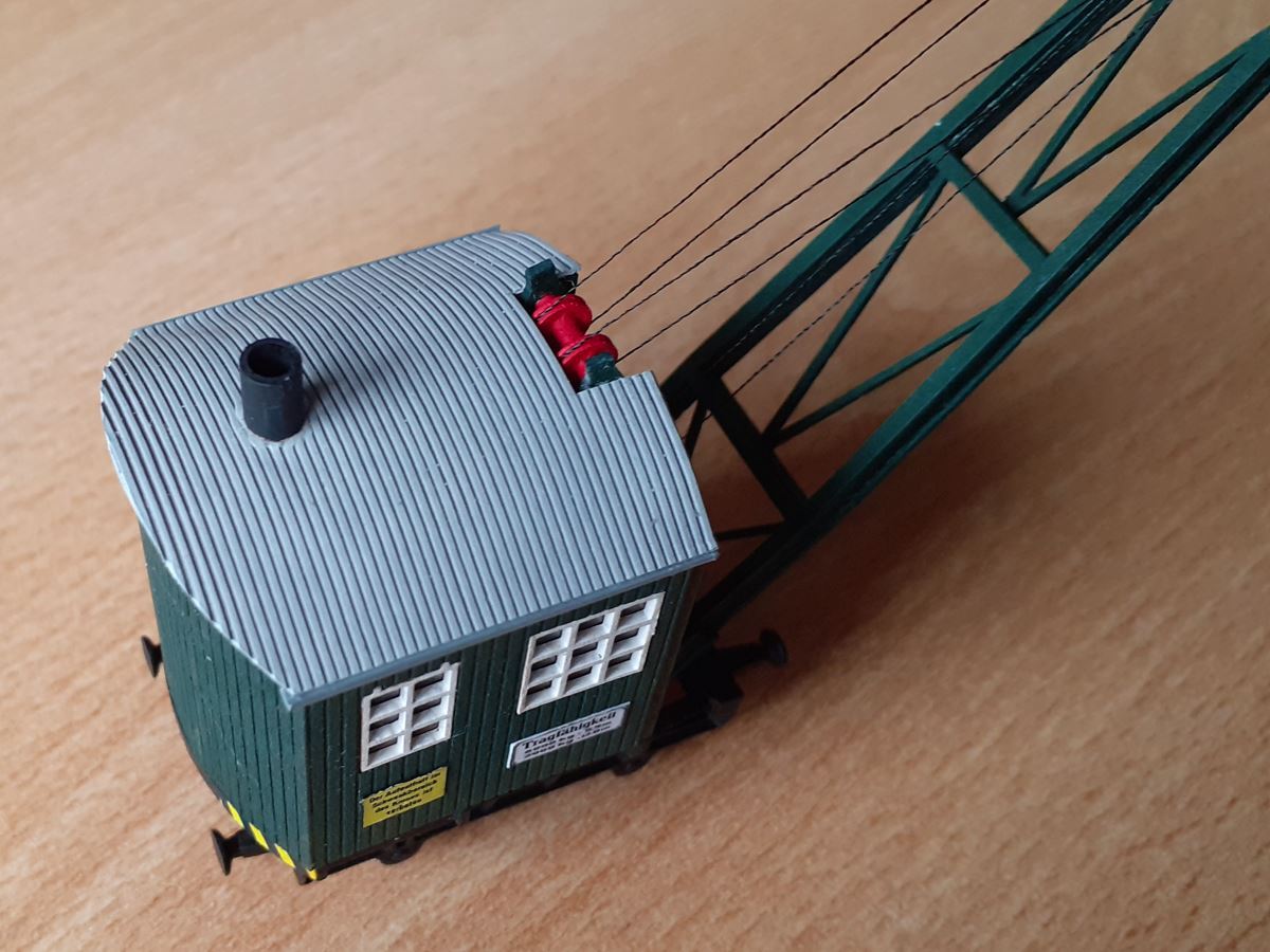

Volgens de bouwbeschrijving bestaat het dak van de cabine uit twee delen. Het groene deel zou precies tussen de wanden van de cabine moeten passen. Gelukkig is dat bij mijn kraantje ook het geval. Ik heb dus nauwkeurig gewerkt.
Ik haalde het in mijn hoofd om de cabine regengoten te geven. Deze details vallen namelijk wel erg op bij de voorbeeldfoto’s. De bouwdoos bevat geen hemelwaterafvoer, dus maak ik dat zelf. Ik gebruik hiervoor profiel 261 van Evergreen. Daarvan maak ik een L-profiel, schilder het grijs en snijdt het ruim af. Als het golfplatendak erop zit, maak ik de goten pas op juiste lengte.
Plafond en regengoten.
Het golfkarton vormt het tweede deel van het dak en dat ga ik niet gebruiken, zoals ik al schreef. Het nieuwe materiaal van Redutex is rubberachtig en zelfklevend. Het handigste is om dit materiaal vlotjes ruim op het dak te plakken en dan het overtollige materiaal eraf te snijden. Hiervoor wordt een stokje gestoken door de schoorsteen, die door een gat in het dak naar buiten komt. Met alleen een reeds geboord gat in het materiaal ben ik er nog niet, want de kans is aanwezig dat het niet recht op de cabine terecht komt.
Wat nu?
Ik snijd een stuk Redutex af en plak dat op dik papier. Niet al te dik, want dan wordt het buigen weer te lastig. Ik neem 120 gramspapier, waarvan een voorraadje aanwezig is. Het beplakte papier leg ik tussen twee stukken hout en maak met de kolomboor door dit pakket een gat van op de ongeveer juiste plek. Helemaal tevreden ben ik niet, want het rubberachtige materiaal vervormd net genoeg om goed te kunnen zien. Het volgende stuk beplakte papier leg ik ondersteboven tussen de stukken hout en boor een nieuw gat. Nu gaat het beter. Het kartonnen golfplatendak van Busch dient als mal voor het nieuwe dak. Ik zorg er wel voor dat de achterkant van de cabine minder dakoverstek krijgt. Dat komt meer met de werkelijkheid overeen. En aan de zijkanten van de cabine vervallen de dakoverstekken helemaal door de regengoten.
Het dak zit erop.
Het geheel zou nog wat patina kunnen krijgen, maar voorlopig laat ik hem zo.

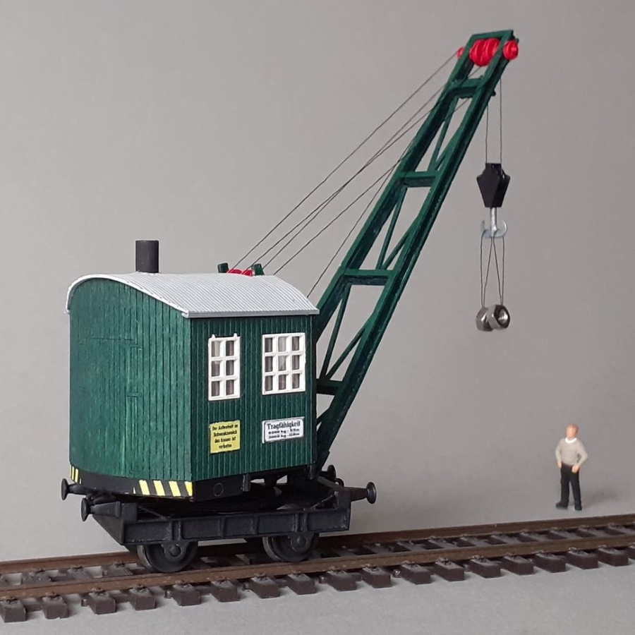

En hiermee krijgt dit project…
… de status ‘afgerond’.
Het was een leuk project om uit te voeren, wat vooral is te danken aan de goede pasnauwkeurigheid van de onderdelen en duidelijke bouwbeschrijving. Alleen voor het golfplatendak zou Busch iets beters moeten verzinnen.
