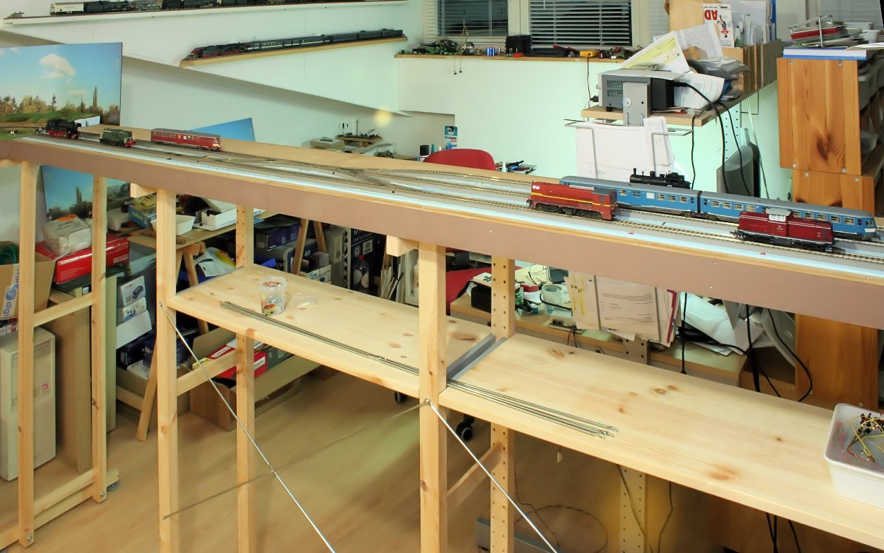

Het leek dieper, dacht dat het eigenlijk meer zou zijn,
Hartelijk dank voor het snelle antwoord!
Gr
Mark
Ronaldk
  • Berichten: 8827
Re: BNLS Baanbreker - Een digitale demo pendelbaan
« Reactie #1021 Gepost op: 07 December 2012, 20:09:57 »
Zeer smalle bakken. Niet zo moeilijk te vervoeren Passen goed in een standaard sedan  ;D
Een combinatie van de plaats van de achtergond (iets achter de module, die 18mm) en iets naar benedenlopende maaiveld bij de achtergrond geeft dit mooie effect.  (y)
Groet Ronald.

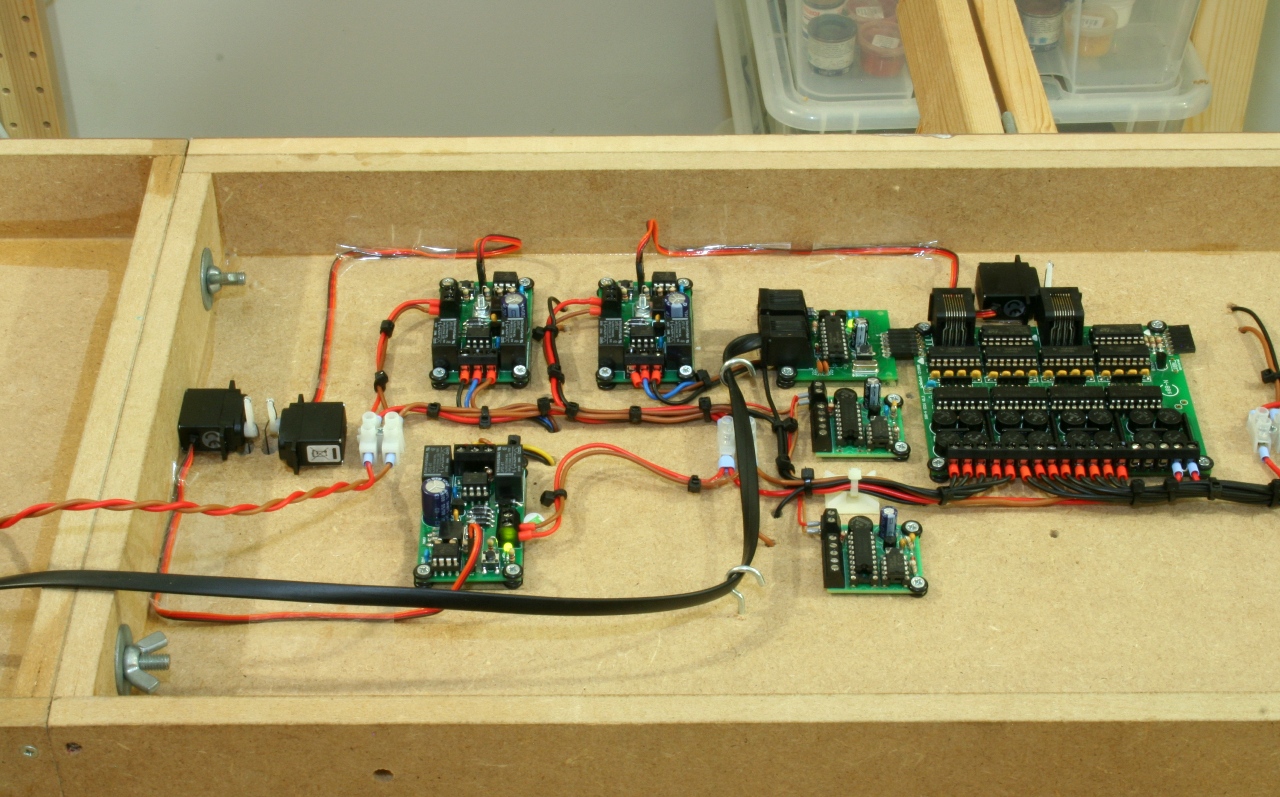

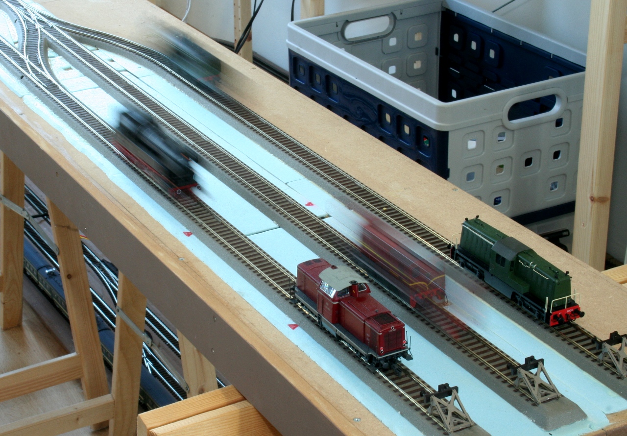

Zo... ook de s88LN in elkaar gesoldeerd en alles aangesloten...
... plaatje hadden jullie nog te goed met alle electronica op de plaats ;)
En toen Koploper inrichten voor de nieuwe blokken en wissels(traten). Liep eigenlijk vanaf het begin goed, maar wat stroperig. Omdat er nu nogal lange wisselstraten voor kunnen komen en het pas 'laat' vrijgeven hiervan, geeft veel wachttijden. O.a. daarom KL 8.0p4 gedownload en 'Vrijgeven wisselstraat na cm' aangezet en overal geconfigureerd...
Paul, wat een TOP-FEATURE !!  (y) (y) Superfraai en soepele treinbewegingen nu ! Alle 5 de loks rijden nu soms tegelijk ! Alle lange wachttijden behoren tot het verleden !

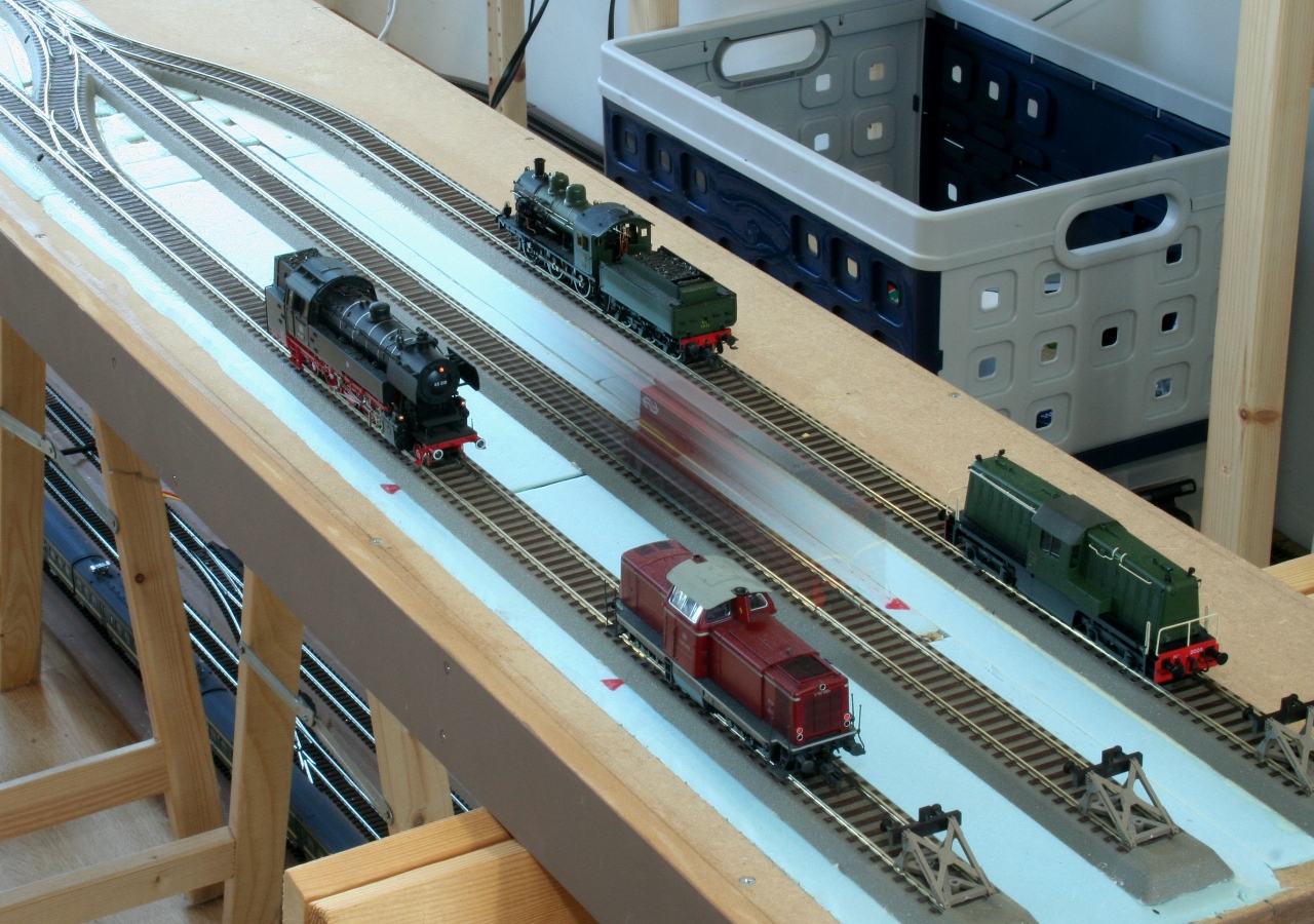

... vier van de vijf hoofdrolspelers :)

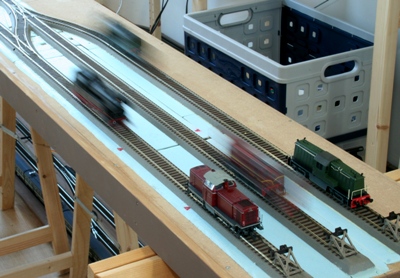

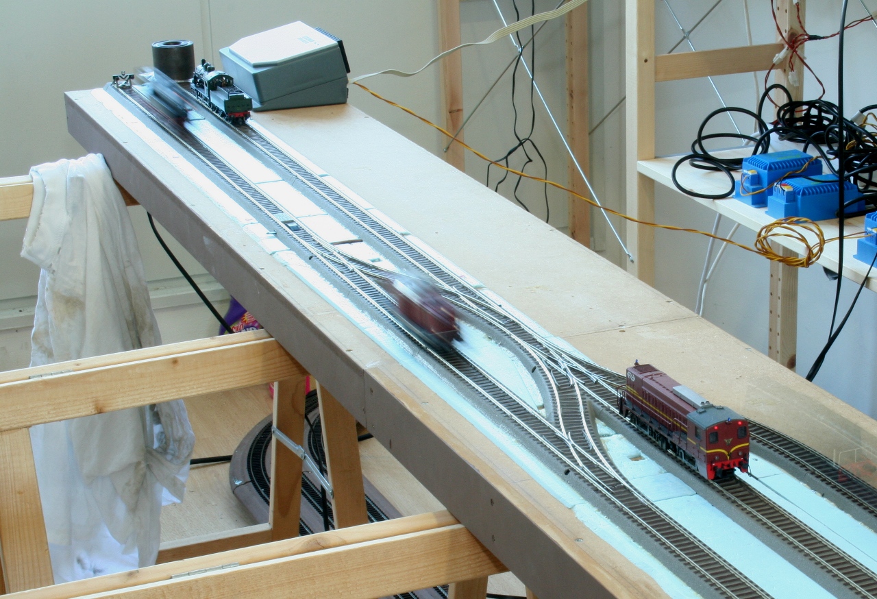

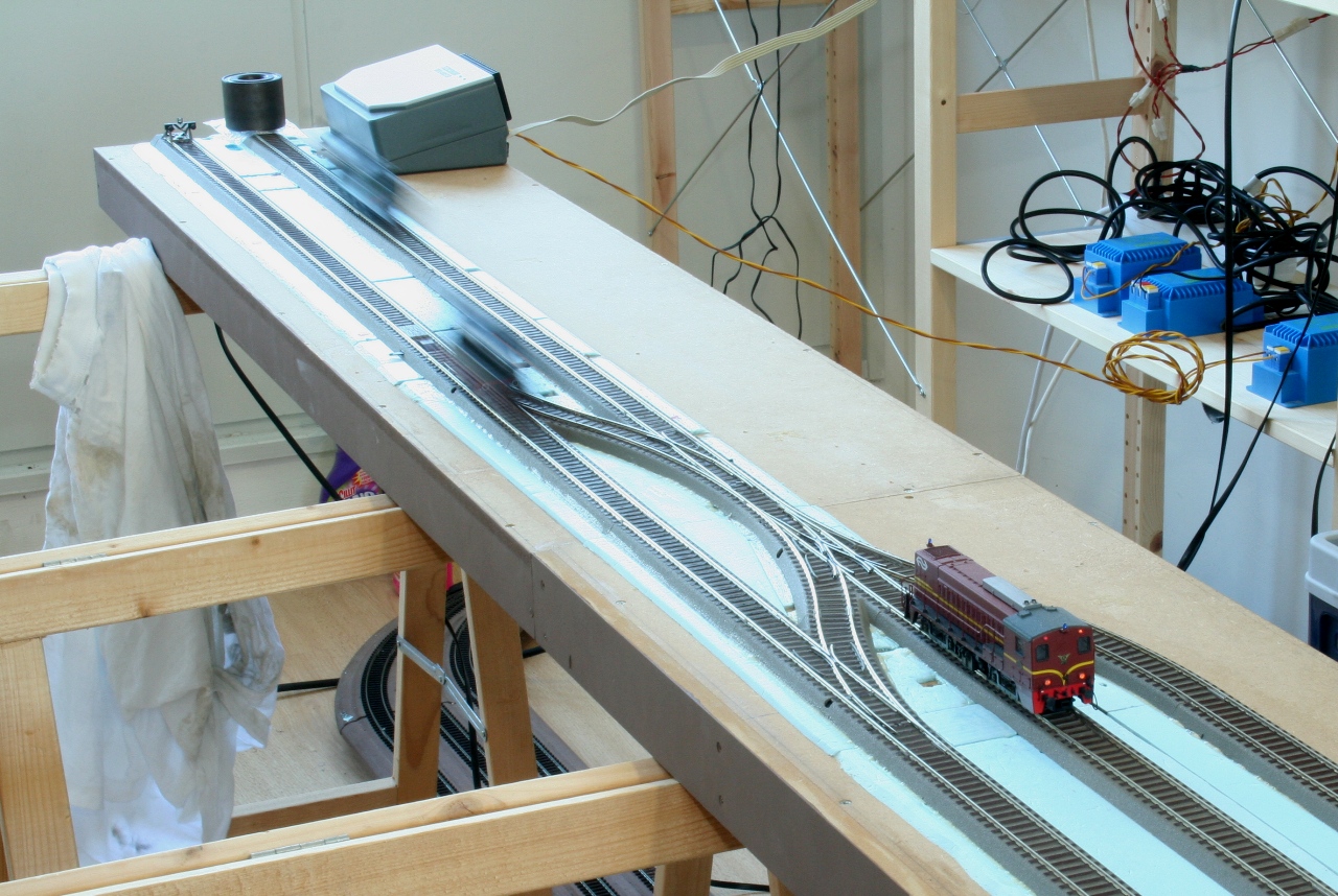

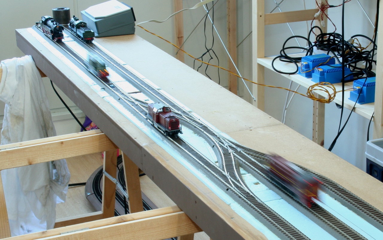

Een paar plaatjes die wat beweging suggereren...
De baan draait nu alweer ruim 3 uur op de nieuwe versie. En gewoon probleemloos... 1 storinkje gehad, omdat ik op de KL laptop ook even ging 'Surfen' naar de nieuwe PDF helpfile... niet doen dus ;)

Mooi hoor!
"Bewegende" plaatjes vragen natuurlijk om een filmpje :).

Lijkt een sprint baan zo met die bewegende foto's
en inderdaad filmpje is  zeker hier van toepassing  (y)

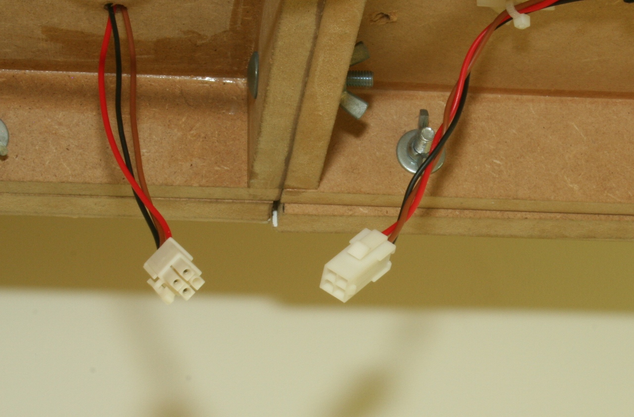

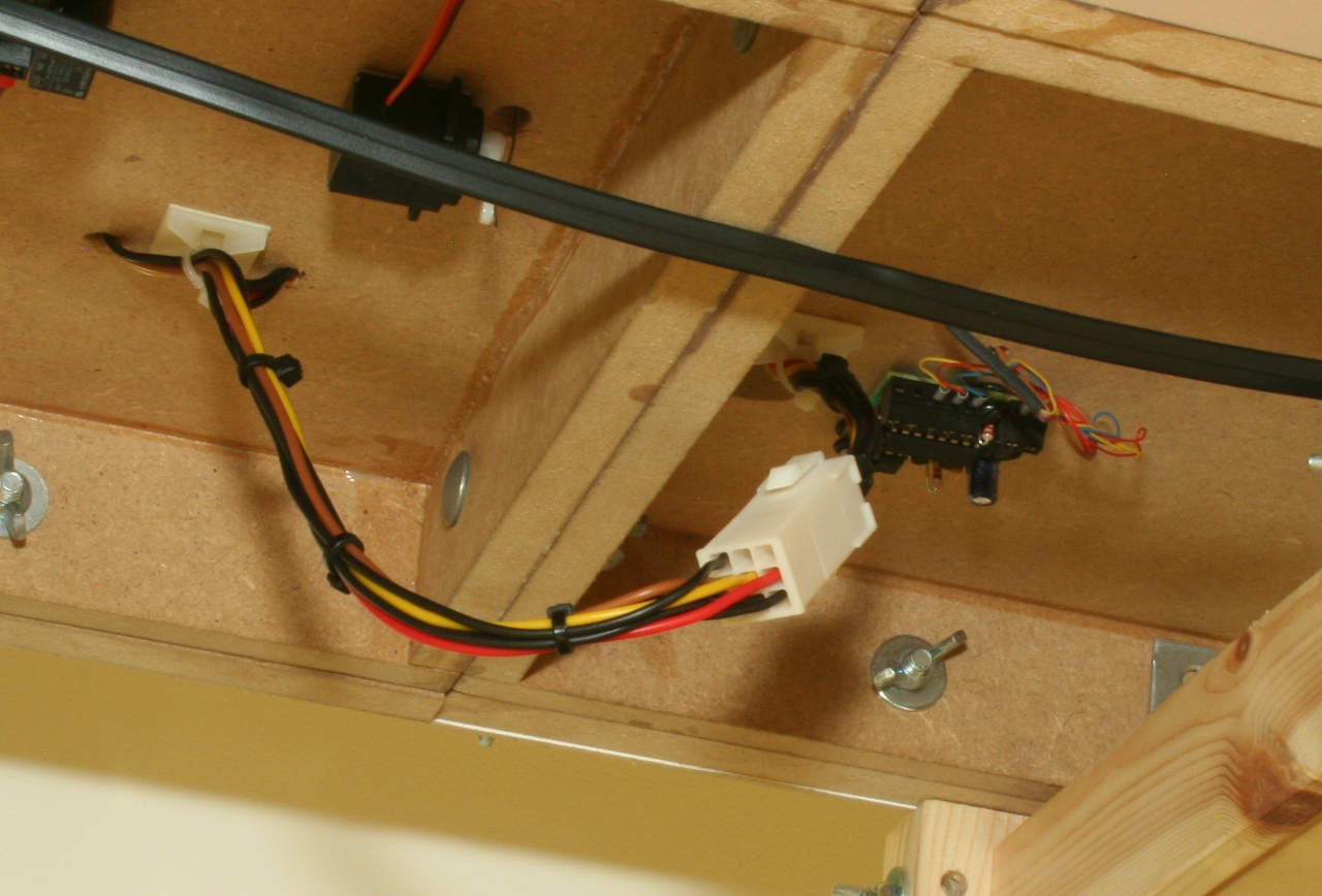

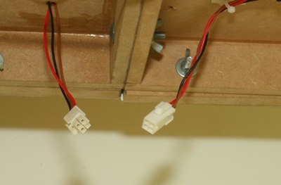

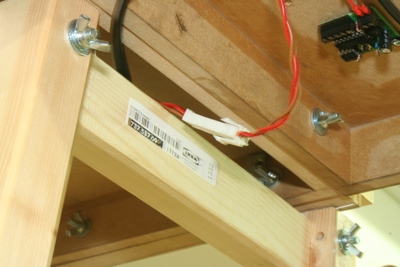

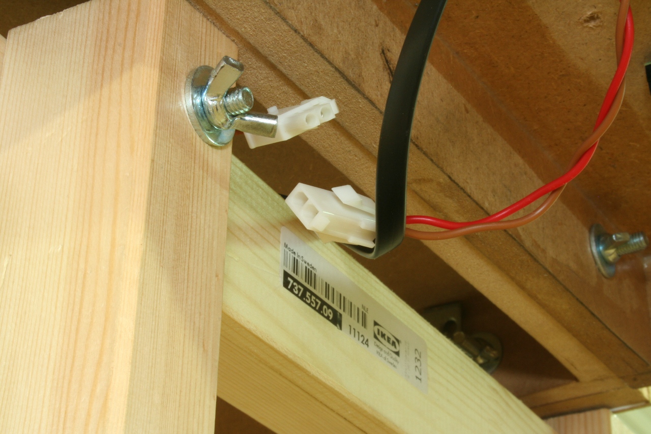

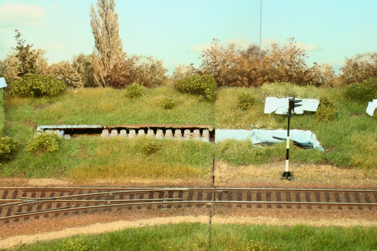

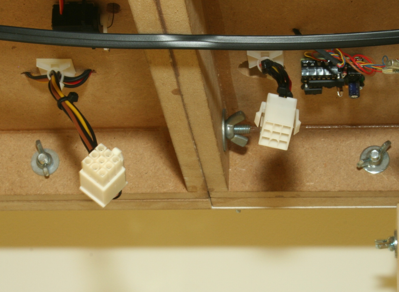

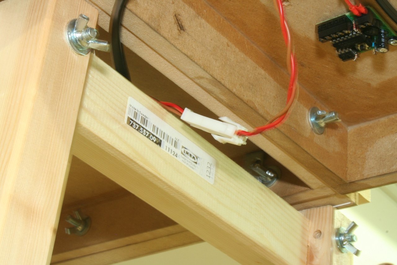

Het meeste werk vandaag was het vervangen van de elektrische moduleverbindingen van schroefklemmen naar multistekkers. Daartoe moest er hier en daar opgravingswerk verricht worden op de oudste modules... Verder, toen de grond toch open lag, ook de laatste wissel gedetecteerd gemaakt.
... grondwerk tbv de nieuwe connectors
... al sinds het begin van de DDPB gebruik ik deze connectors voor de stroomtoevoer. Ik heb meerdere centrales met meerdere aansluitingen en meerdere modules, programmeerrails, decodertester etc. Dus alles hier in huis heeft dit spul...
... reuze handig. Hier ingeklikt.
... het lag dus voor de hand ook de meerpolige variant van deze te gaan gebruiken. Hier de 4 polige...
... De oude modules beschikken niet allemaal over een eigen bezetmelder, dus daar loopt navenant meer draad :( Gelukkig is er ook een 9-polige variant.
... en geklikt.

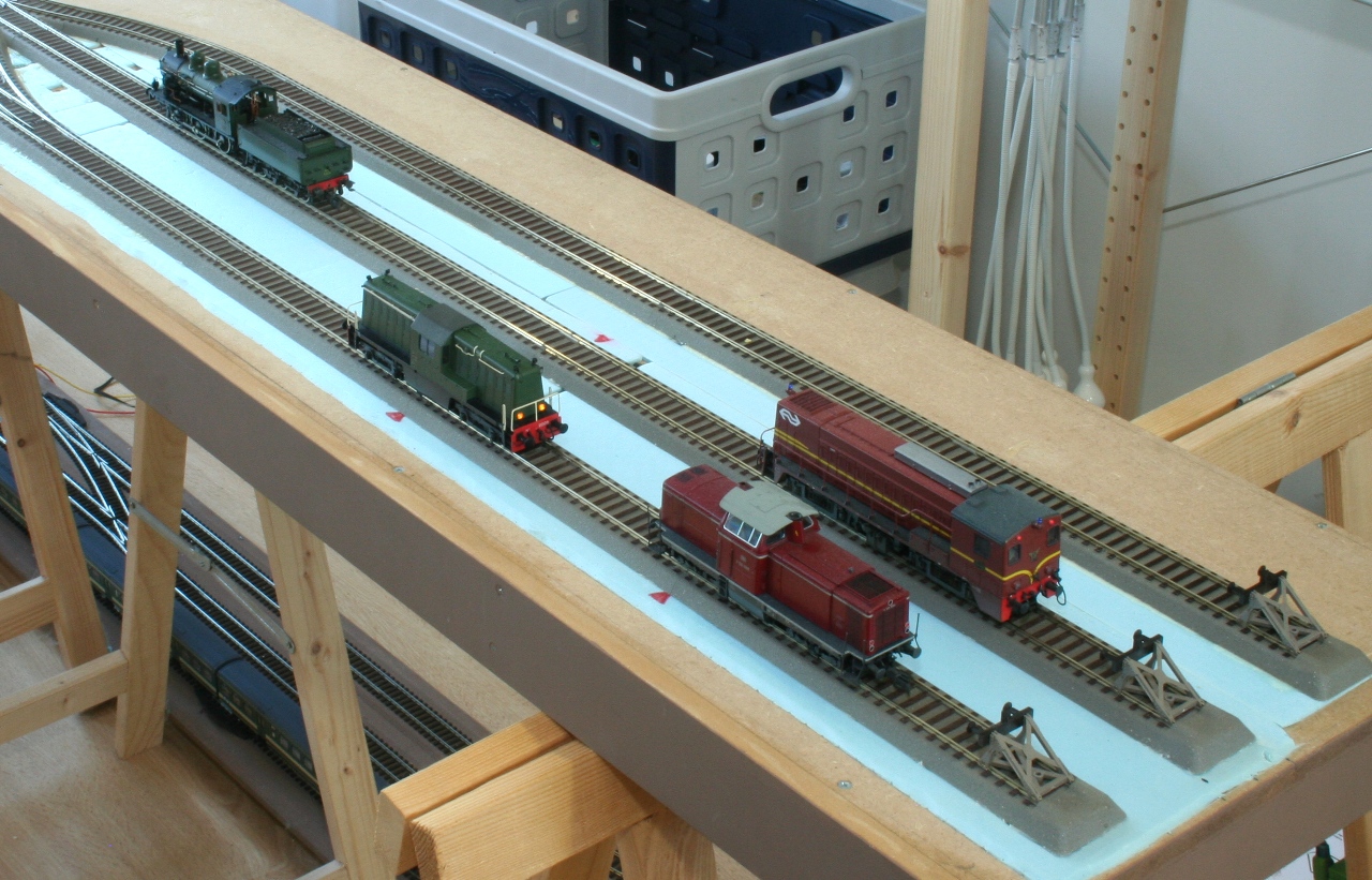

... Overzichtje van de nieuwe modules. Hier al 7 van de 8 simultaan rijdende treinen. En dan is het depot nog helemaal leeg...  Of ik er echter zoveel zal gaan laten rijden op de tentoonstelling, weet ik nog niet. Er komen nog andere gimmicks bij die wat vrije sporen vereisen ;)

Heb by the way het ideetje van Leipzig om de stationssporen op te splitsen in twee blokken ook gerealiseerd. Gevolg: Het rangeren in het depot kan nu mooi doorgaan terwijl er andere treinen langs het perron staan/binnenkomen (y)  ;D Ook de wisselstraat vrijgave voor het inrijwissel aangepast, waardoor hier ook vloeiender gereden wordt. Rest nu nog hetzelfde te doen bij de draaischijf... ;) ( even een stukkie lastiger :P )

Zie ik het trouwens goed dat je koppelstukjes om de modules te koppelen afkomstig zijn van kabels die je ziet in pc's op bepaalde plekken ?  ;)
Handige vinding is dat  ;D

Oh ja.... de connectors komen niet van computerspullen. Ze werken wel ongeveer op dezelfde manier, maar zijn volgens mij afkomstig uit de automobielwereld. Rechelt.de levert het hele programma, zoeken naar MUM ( Mini Mate)
