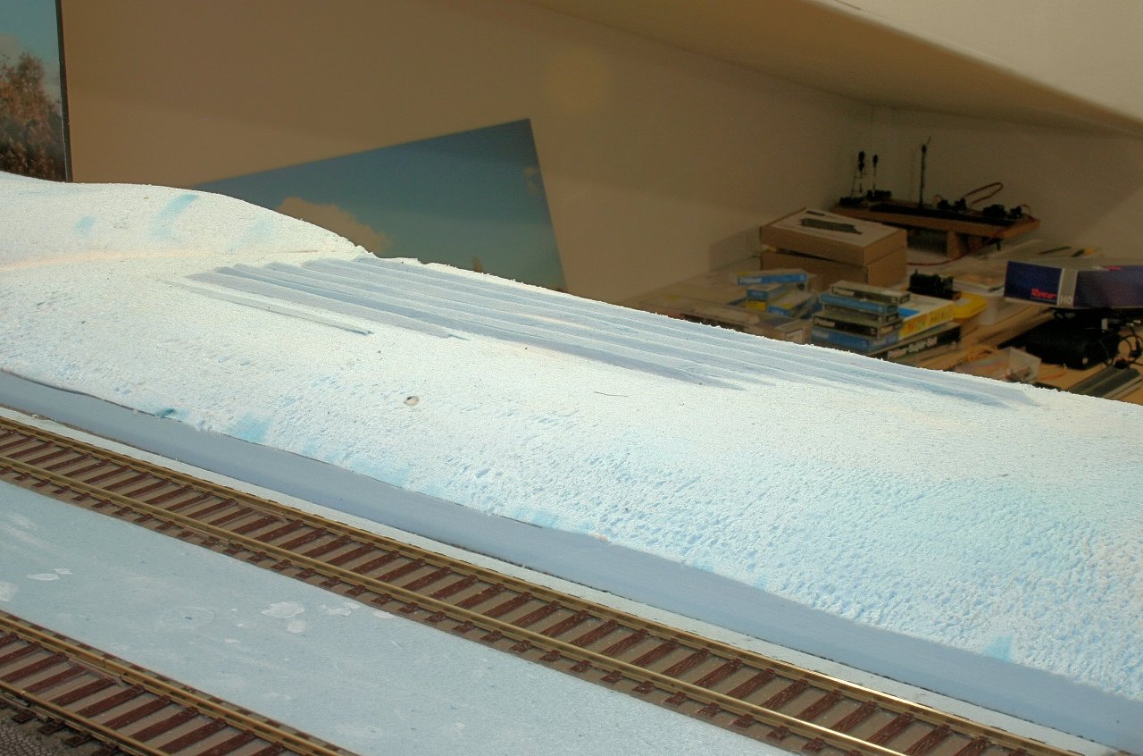

Zo, dertien dagen niet gepost en ook bijna niks aan de baan gedaan/kunnen doen. Naast zeer aangenaam bezoek ;) ook bevangen van m'n traditionele tussen-kerst-en-oud-en-nieuw-griep :(

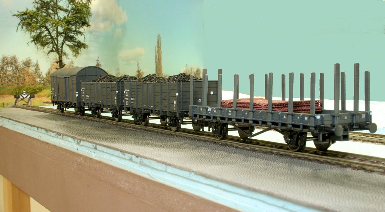

... maar vooruit... de losweg aangelegd. Auhagen plaatjes, die je ( zo goed als ) naadloos aan elkaar kunt zetten.
... om al vast een beetje sfeer te proeven ;) De losweg is al een keertje gewetwashed met mat zwart.

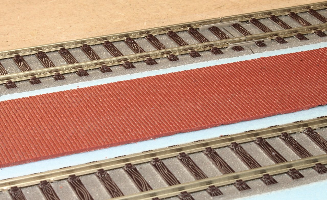

... plaatjes gezaagd voor de perronbestrating. Aan de andere kant ligt Slaters, hier eens de nieuwe plaatjes van Vollmer geprobeerd. Ziet er iets onregelmatiger uit, ook leuk :)
... en daar komt het zo ongeveer.

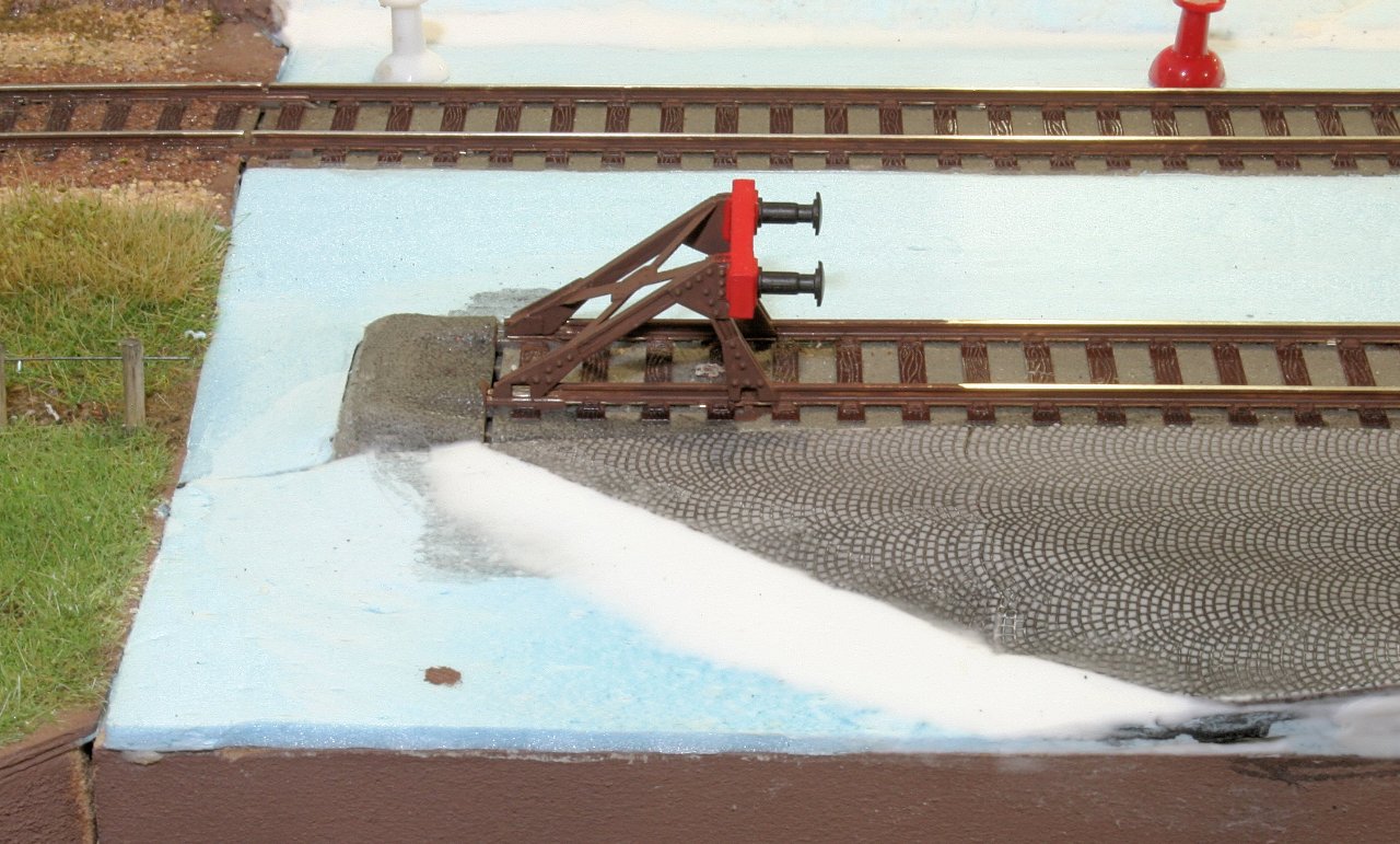

Gistermiddag/avond Internet- en DigitaleTV storing hier :( Tja... Top 2000 op de analoge radio en schilderen maar...

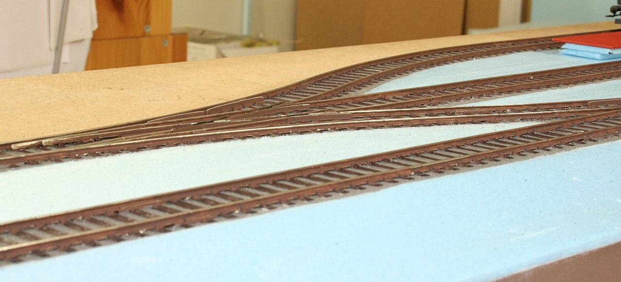

... rails geschilderd dus... ;) Verbluffend hoe die Roco SpeloLINE rails daar van opknappen ;) Wel even goed opletten bij de wissels... vooral de drie-weg... wat een tongen ;)
... geeft weer meer sfeer... we komen er wel ;)
... vind Tamiya XF-64 nog steeds erg overtuigend ! (y)

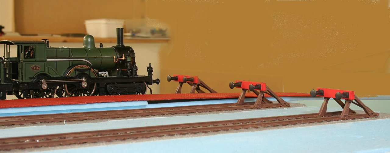

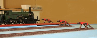

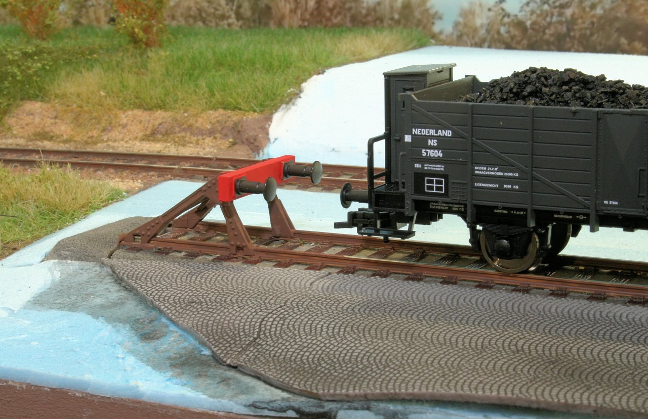

Las in Ronalds 'Nieuwe Project' draadje dattie met stootblokken in de weer was geweeest, dat moest hier ook nog...
... Dus, De kruizen onder de Fleischmannblokjes uitgezaagd. Daarna ook met Tamiya XF-64 en Humbrol 60 de boel op NL kleur gebracht. Buffers blijven mooi zitten ;) Het blijft natuurlijk een demo baan en ervaring leert dat die buffers best wel eens functonele waarde hebben ;)  :P Als je je afvraagt hoe die kinderkopjesplaat zo mooi gebogen is ? Simpel: Verbrander op standje 'iets warmer' en het spul wordt heerlijk flexibel ;)
... de andere kopspoortjes natuurlijk ook ;)

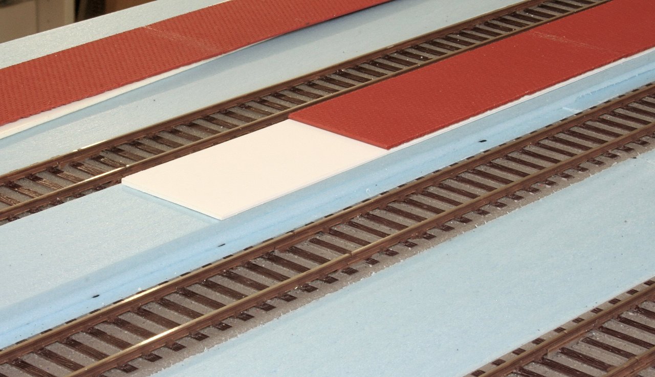

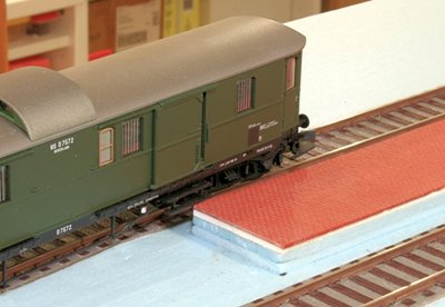

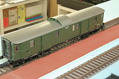

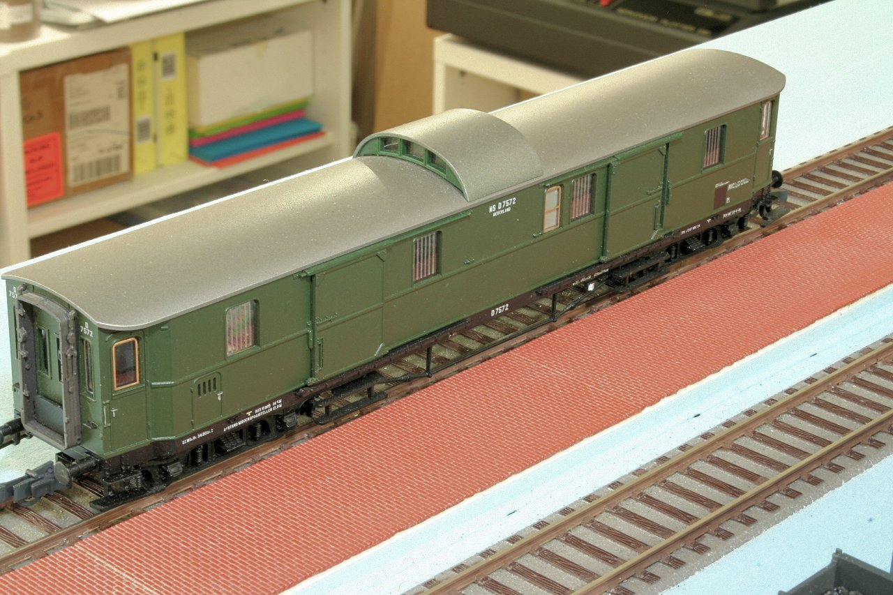

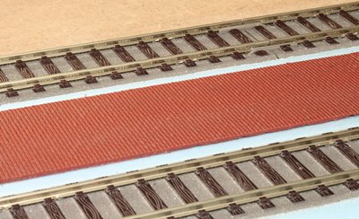

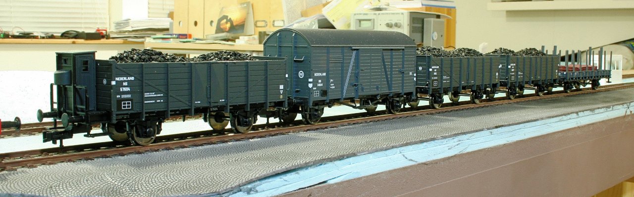

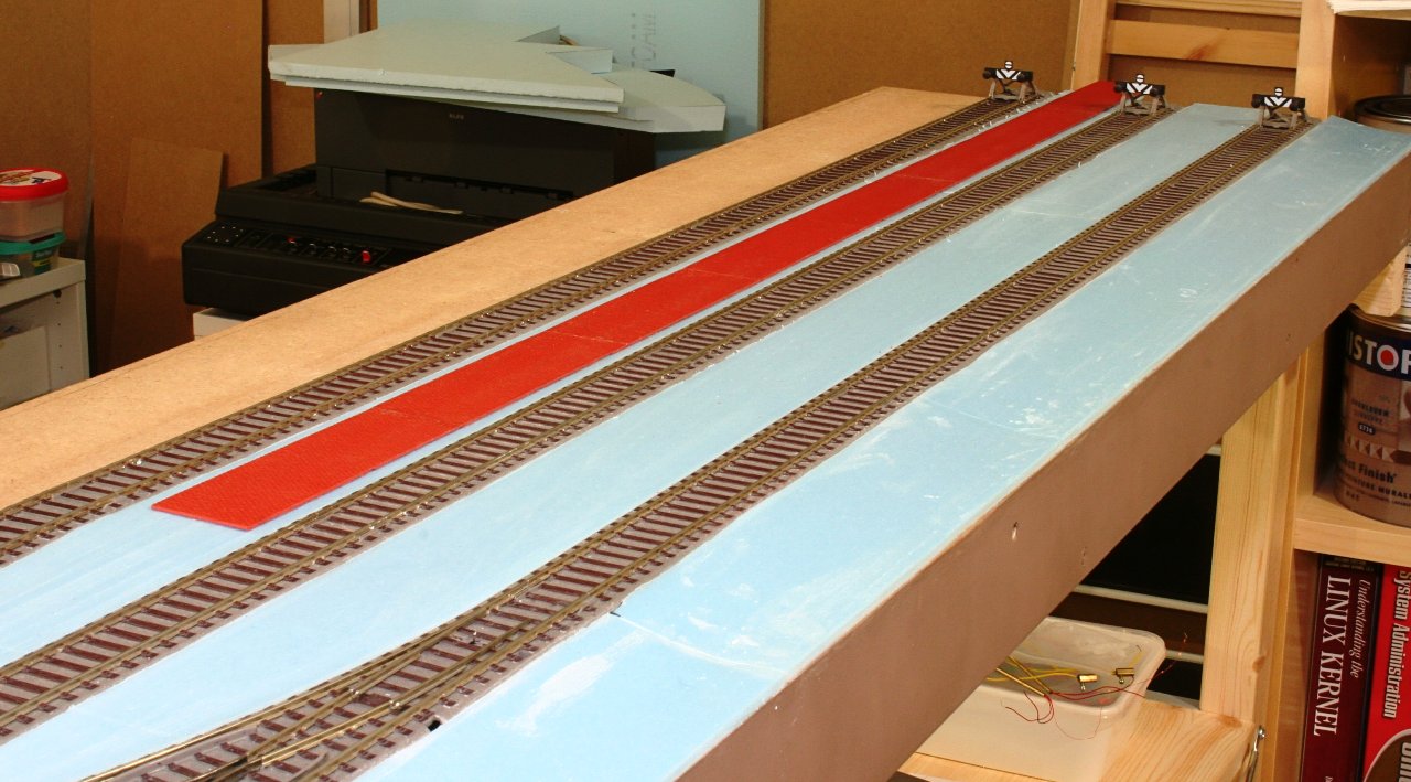

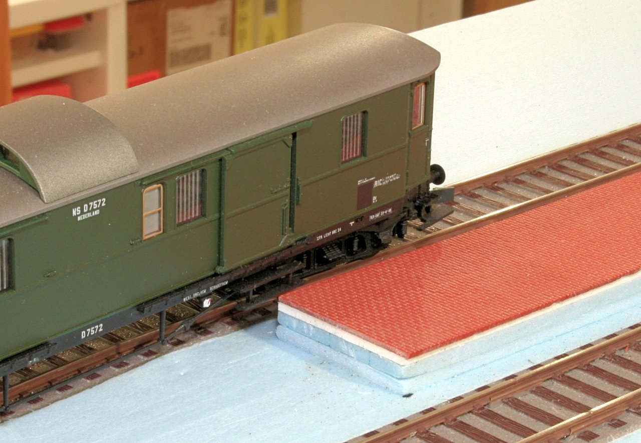

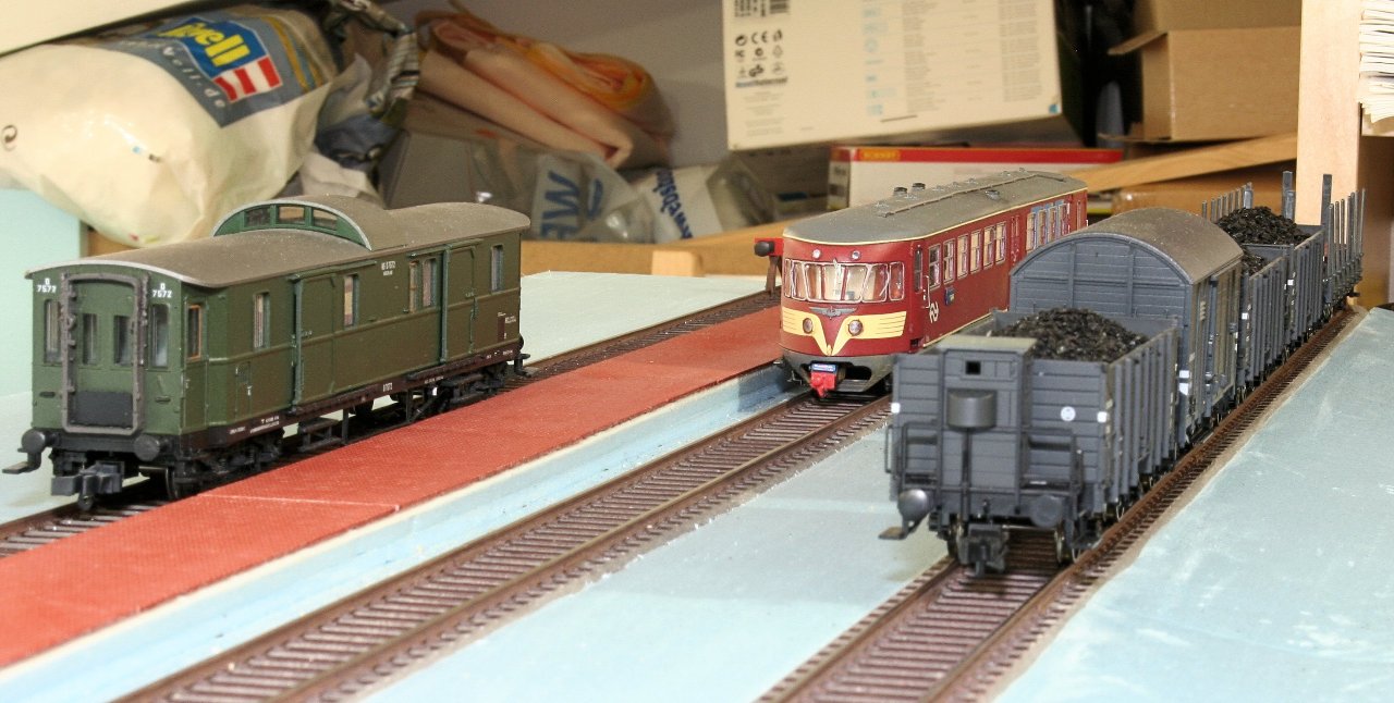

... het middenperron in aanbouw: 2 lagen ondervloer, 1 laag 1.5mm styreen en 1mm straatplaat. Tesamen 8.5mm perronhoogte. Dat is dus 74 cm perron. Alle lagen op elkaar gelijmd met Bison Spuitlijm. Top spul (y)
... uiteraard eerst gepast of het materieel met die rare treeplanken er ook langs kan ;)
... staat wel leuk zo (y)
... klein materieeshowtje  ;D ;D

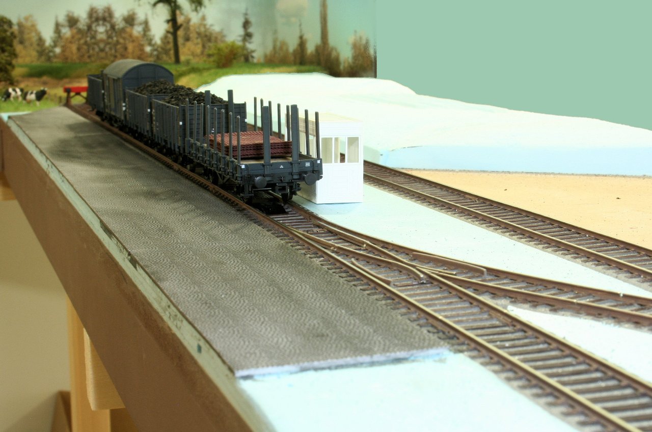

Ja Martin,nog meer blauwe meuk :)  ;D En er komt nog meer ;)

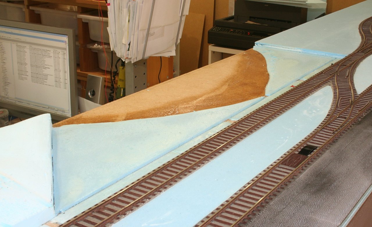

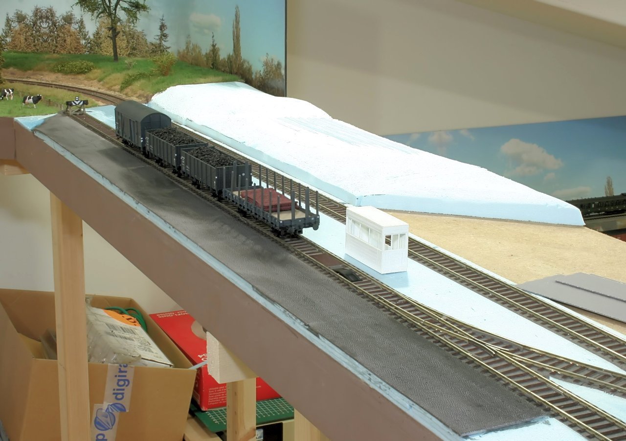

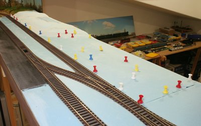

... dit is het laatste stuk dat gedicht moet worden ;)
... speldenlandschap... ;)
... met gewone acrylaatkit hier en daar in de weer om wat overgangen en bakranden strak te maken.
Zo, nu eerst even wat scenery in elkaar zetten om de verdere stappen te bepalen :)
